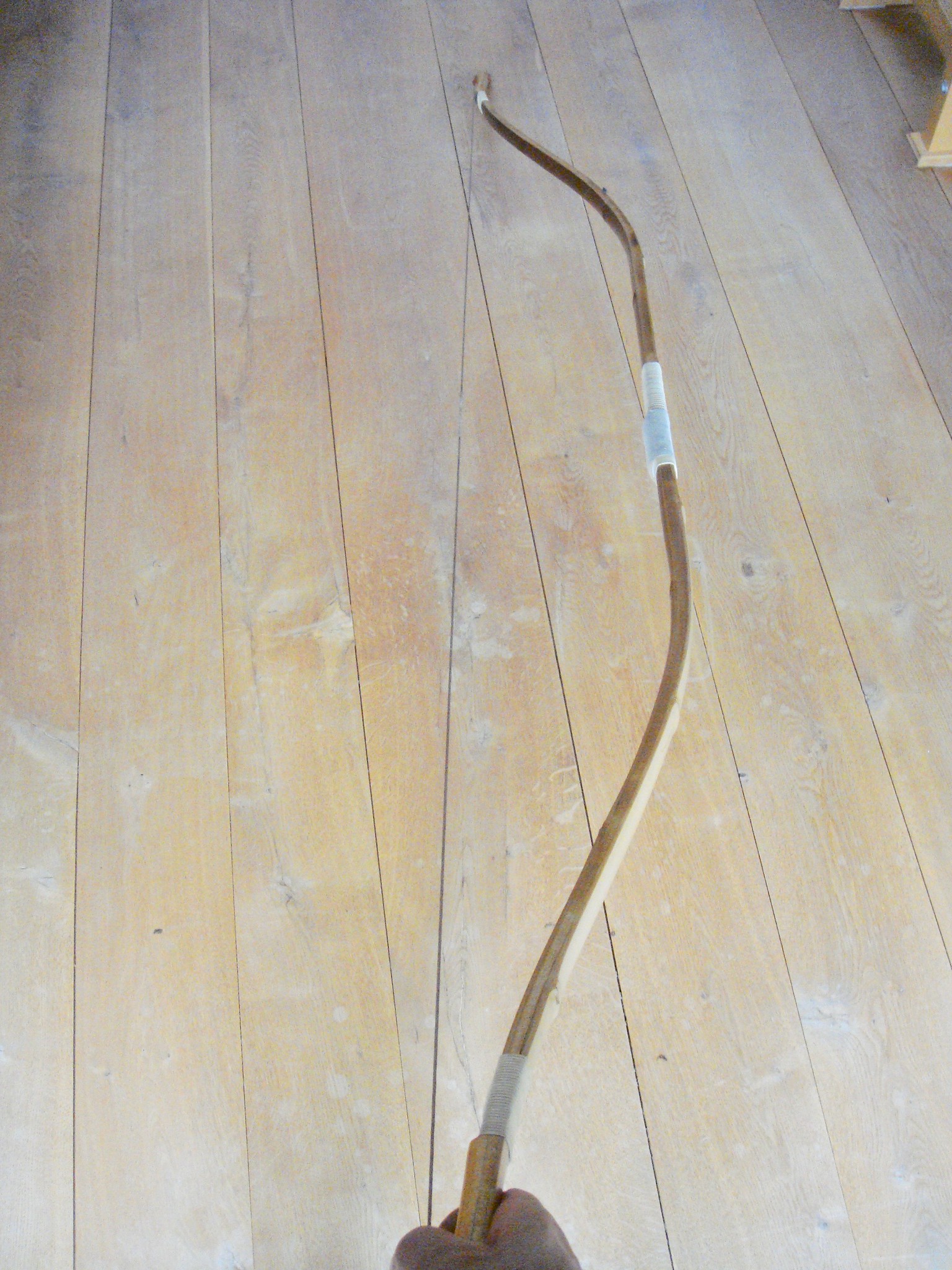

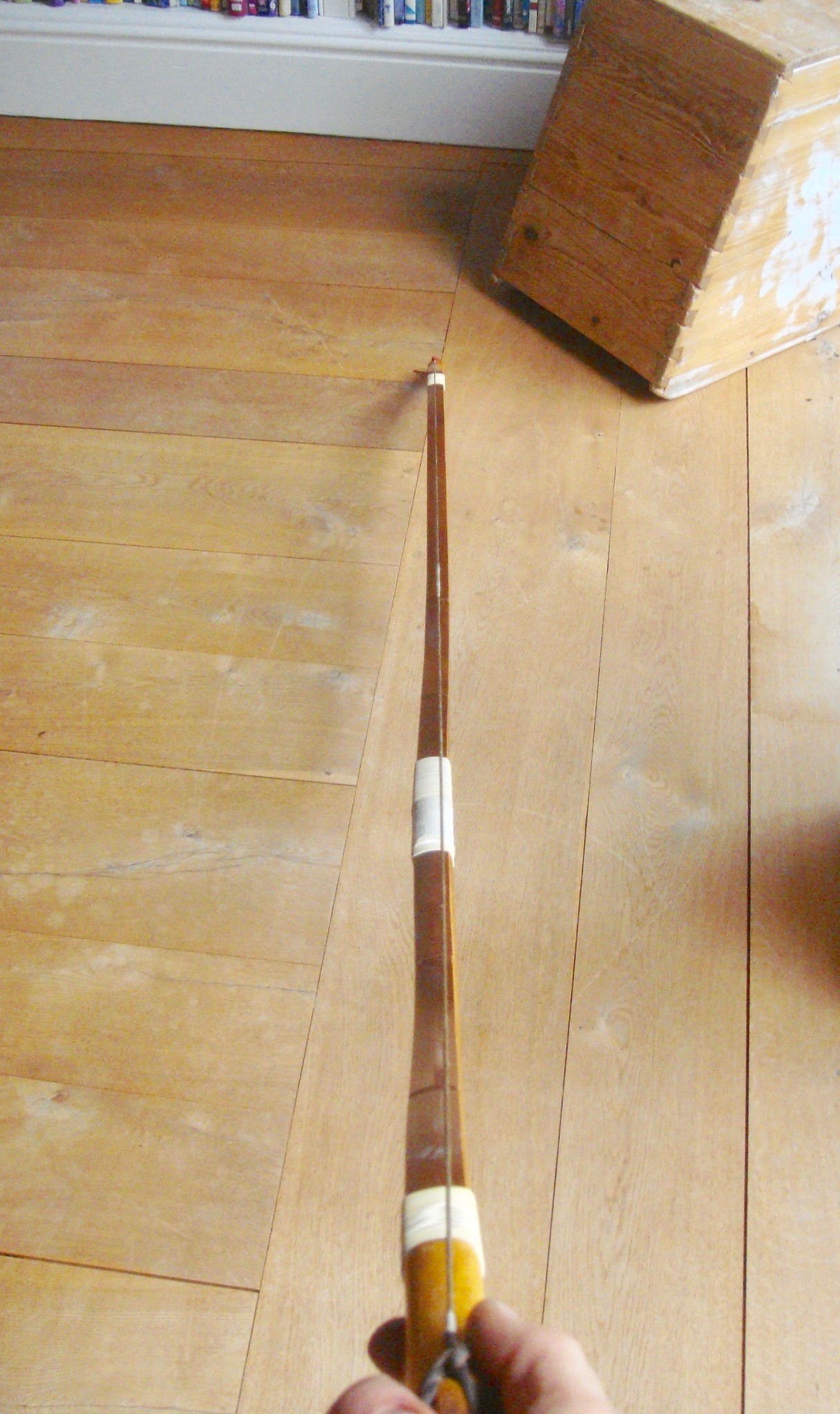

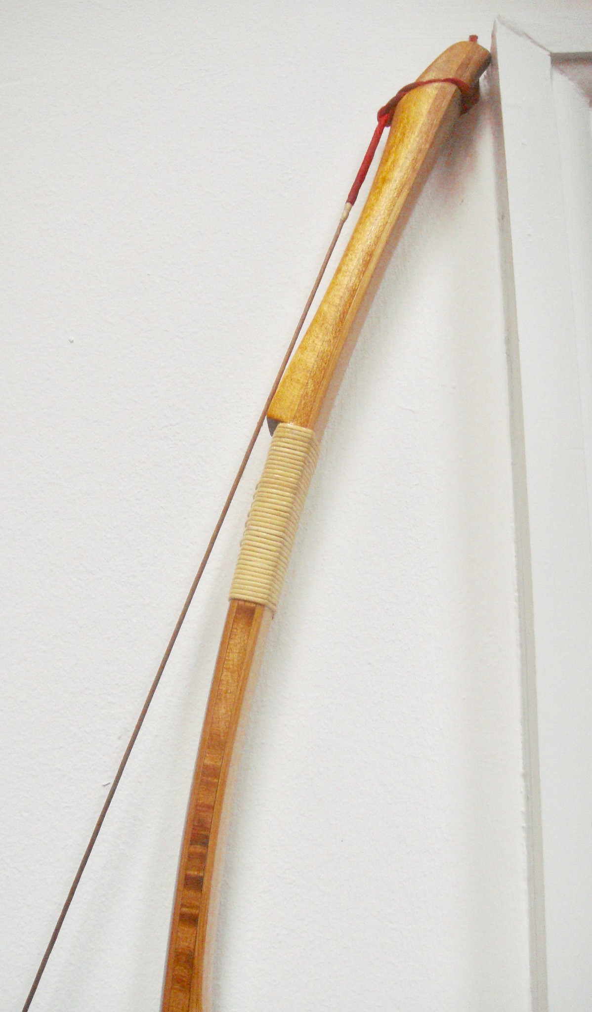

Bevor der Thread hier total abdriftet, nun wieder Bilder von meinem neuen Yumi.
Ich bin nun drüber ihn ein zu schiessen und er macht sich soweit ganz gut.
Standhöhe ist immer noch etwas hoch, Do-Bereich ist eher zahm... ein paar Sachen versuche ich noch in Form zu pflegen, aber er schiesst ok und hat aktuell knapp unter 20kg bei 95cm Auszug.
Gruss,
Mark

Hast Du aus dem Dô-Bereich noch etwas herausgekitzelt? Mir scheint, dass ein Tick mehr Kurven reingekommen sind .... ?
Wie auch immer - Ich finde ihn auf den Bildern gelungen. Die inneren Qualitäten zeigt am Ende das Schießen.

Ja, der Do-Bereich wirkt nun ganz minimal kräftiger.
Ich habe an den Enden vor dem Beizen und Bewickeln etwas Material weg - drum ist er nun auch unter 20kg.
Und ich bin auch dran, die Enden etwas weicher zu machen. Sowohl Ko-zori als auch Hime-zori haben beide am Klangholz eher etwas viel Schwung in der Form. Das versuche ich etwas zurück zu nehmen.
Der Effekt auf die Mitte ist aber noch eher minimal. Wenn man da radikal etwas ändern wollte, dann müssen die Wicklungen und Griff wieder runter. Ehe ich damit anfange, schiesse ich ihn aber erst einmal ein paar Wochen und schaue wie er sich macht.

Würde ich auch so machen. Er soll sich erstmal etwas setzen.
