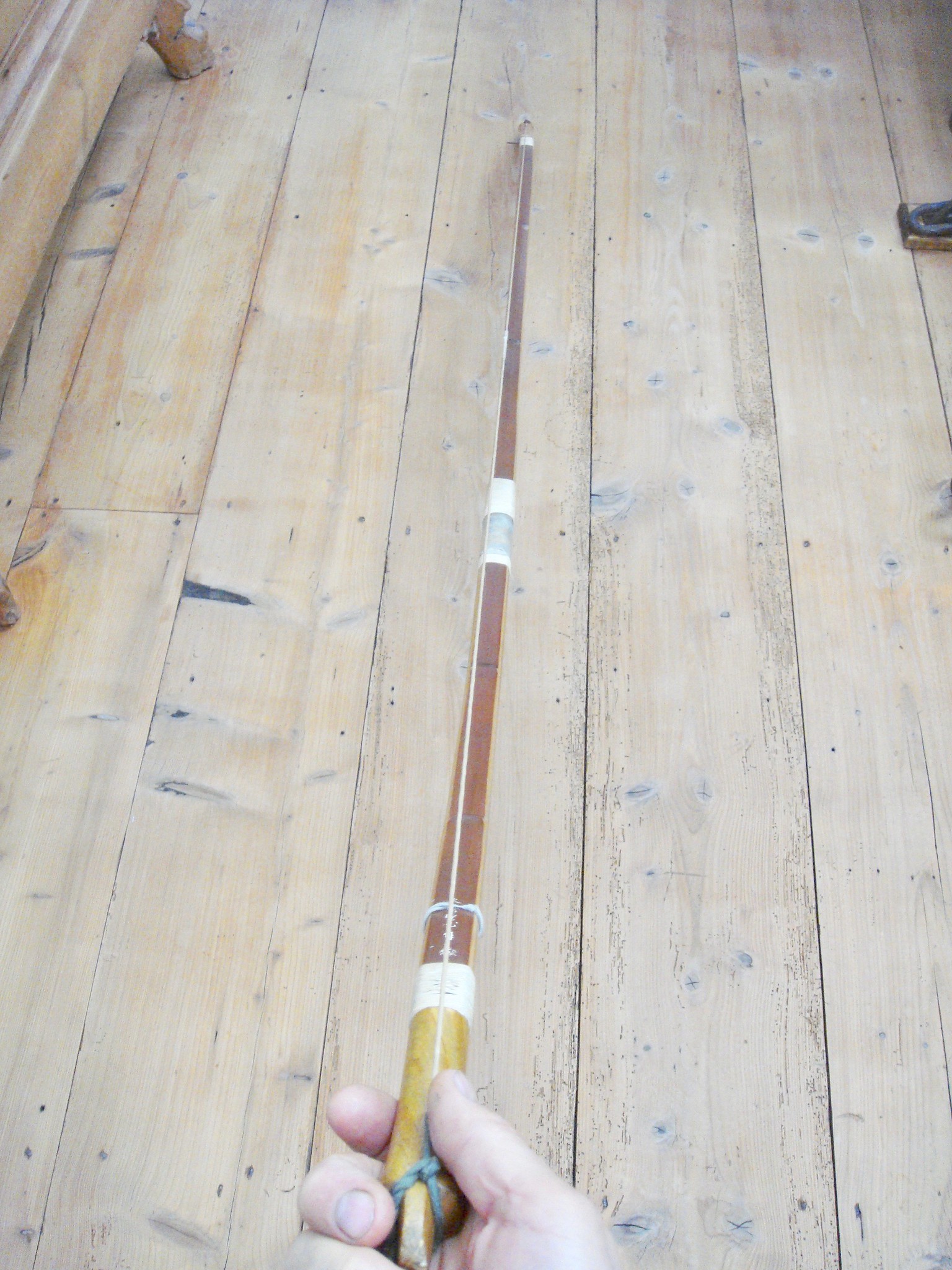

So, hier exemplarisch noch einmal Bilder zweier meiner Bögen.
Die Bögen sind nicht von mir gebaut, sondern in Japan und beide sind so 8-10 Jahre alt.
Beide tun klaglos ihren Dienst und wurden zeitweise täglich geschossen, heute allerdings nur eher sporadisch.
Beide Bögen nerven etwas, weil die Form nicht 100% ideal ist. Beide habe ich Jahre lang täglich korrigiert - und z.T. sogar Wochen lang in Formen und Vorrichtungen gespannt.
Und der Effekt war,... null-komma-garnix.
Bilder im Anhang hier sind wenig spektakulär, ich dachte aber, ich dokumentiere das trotzdem einmal.
Ich habe die Bögen aufgespannt, gerichtet, einige Stunden (bis einen Tag) stehen lassen, geschossen und dann wieder abgespannt.
Nach einem Tag Ruhe habe ich sie dann wieder aufgespannt.
Der eine Bogen ist deki... kann man natürlich auf irki richten und schiessen... und nach 1 Tag Pause ist er wieder deki.
Der zweite ist unten etwas stark, wirft so aber sehr gut und extrem schnell. Nur hat halt die Sehne oben beim Aufspannen viel zu viel Abstand. Auch das kann man leicht richten und schiessen und er nimmt das für den Moment auch an. Nach einem Tag Pause ist dann aber alles wieder beim Alten.
Wie gesagt, diese Bögen funktionieren und sie verändern sich auch nicht - obwohl ich versucht habe sie zu ändern.
Die Bögen waren vom ersten Tag an so und es hat sich in 10 Jahren nur mit Biegen, Massieren oder in einer Form halten nichts daran ändern lassen.
Es ist nicht so, dass ich das nicht mit etwas Gewalt ändern könnte... für mich steht da aber das Risiko nicht in der Relation zum Nutzen, also lasse ich es. Die Bögen sind ein wenig nervig, sind aber gut schiessbar, also was soll's...
Der Punkt hier ist aber der: manche Bögen verändern sich, manche halten nicht lange, manche haben eine etwas eigenwillige Form... dergleichen entsteht aber entweder in der Herstellung, oder durch Material-Degeneration, nicht dadurch, dass der Schütze den Bogen mal falsch angefasst hat. Man kann so einen Bogen Jahre lang über's Knie biegen, um ihn von deki auf iriki zu überreden und er ist am nächsten Morgen doch wieder deki.
Man muss den Bogen schon im Auge behalten, ich denke aber nicht, dass man ihn leicht verändern kann, wenn man dann oder dort mal etwas früh dreht oder fest hält. Da muss der Bogen schon in die Form wollen.
Mein Gefühl nach etlichen gemachten Erfahrungen, ist dass man aber auch nicht erwarten kann, dass man aus Jp im Versandhandel, und generell über japanische Händler gekauft, einen 1A Bogen bekommt.

Bogen 2 - Grundform
Bogen 2 - Grundform
Bogen 2 - Abstand Sehne oben
Bogen 2 - gerichtet
Bogen 2 - gerichtet
Bogen 2 - oben nach 24 Std Ruhe
Bogen 1 - Grundform
Bogen 1 - Grundform
Bogen 1 - deki
Bogen 1 - deki
Bogen 1 - gerichtet
Bogen 1 - gerichtet
Bogen 1 - iriki
Bogen 1 - iriki
Bogen 1 - deki nach ca 24 Std Ruhe
