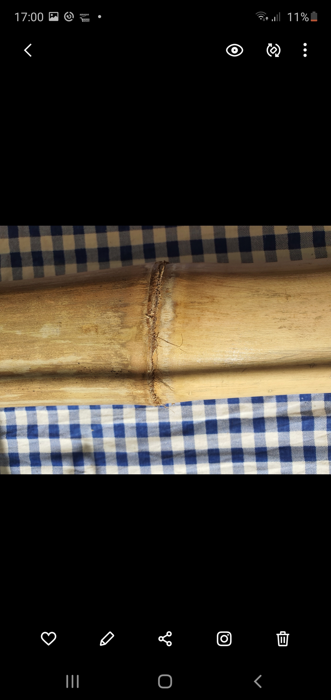

Hallo ich habe eine fette bambusstange 2m 8cm wanddicke 6 bis 8mm und dachte ich könnt da eine leiste für ein facing ausarbeiten.
Gibt es Probleme weil die äußere Schicht beschädigt ist
Die Kratzer sind nur sichtbar kaum fühlbar.

Ist das ein Rohr aus dem Baumarkt? Hat sie 8cm Durchmesser?

Nein ist von Soh einem künstler der importiert aus Indonesiien und nepal fair trade und baut alles mögliche daraus soll unbehandelt sein

Von dem Bambus mach mal bitte ein Bild von dem Anschnitt und ein aussagekräftiges Bild von der ganzen Latte, da die Nodien bei einem Facing am meisten aushalten müssen. Die Kratzer sind meist harmlos, da sie nur in der Wachsschicht liegen. Tiefe Kratzer sollten allerdings nicht drin sein!

Soh sieht meiner nicht wirklich aus vielleicht wenn ich ihn frisch anschneide .Hieronymus hat geschrieben: ↑07.07.2020, 16:07 Dreh den Hasel ein Stück nach links, bis die Schnur gut die Mitte trifft . Danach mach ein Bild davon und nochmals von der Seite. Schau dir m besten die Videoreihe von Adamusminor

Aber ich glaub der ist bißchen trockener als gut ist

Anschnitt bedeutet, das du eine kleine Scheibe absägst und die frische Schnitfläche mit feinem Schmirgelpapier anschleifst, damit man die Verteilung der verschgiedenen Fasern erkennen kann. Je sauberer dest besser. Dein Bild taugt leider nichts (Btw, warum machst du ein Bildschirmphoto von deinem Handy...
und nimmst nicht die wirklichen Aufnahmen???)
Banbus aus Hochlagen kann sehr gut sein, aus Indonesien habe ich schon eher unbrauchbares gehabt. Kann saein, muß aber nicht.
Von der Wandstärke deines Rohrs her wäre ich erstmal skeptisch. Ob dieser Bambus generell was taugt kann aber nur der Anschnitt sagen.
Zu den Schäden an der Oberfläche, die sehen wie Markus geschrieben hat erst mal harmlos aus. Fallen bei der Bearbeitung des Babus eh weg.
Generell, Bambus als Facing ist ne kitzlige Sache, dafür muß er schon ziemlich gut sein (eine hohe Dichte an Kraftfasern unter der Rinde aufweisen), und auch dann mußt du schon sehr gut wissen, was du machst. Viel am Bauch wegnehmen zum Tillern kannst du nicht mehr.
