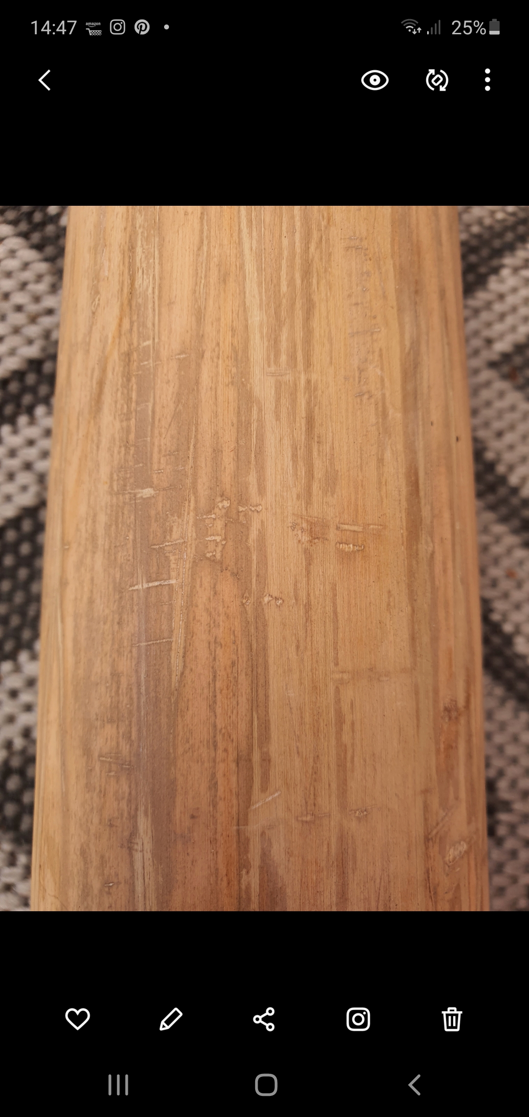

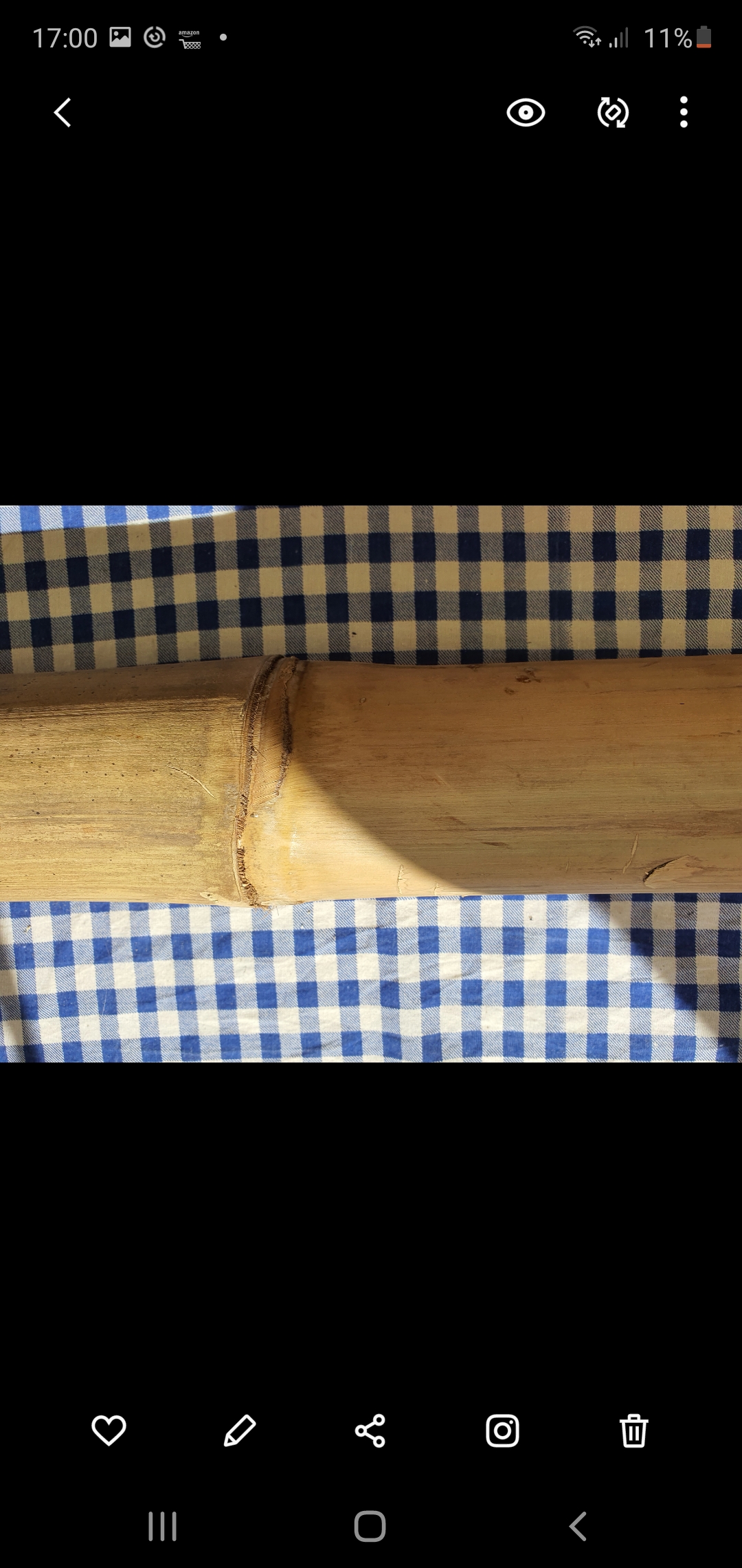

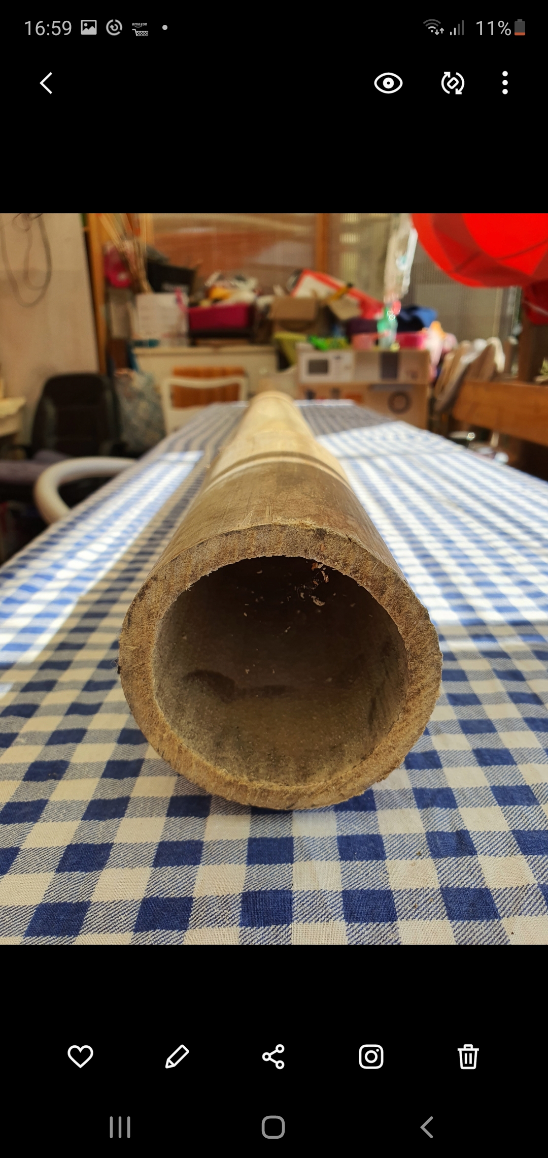

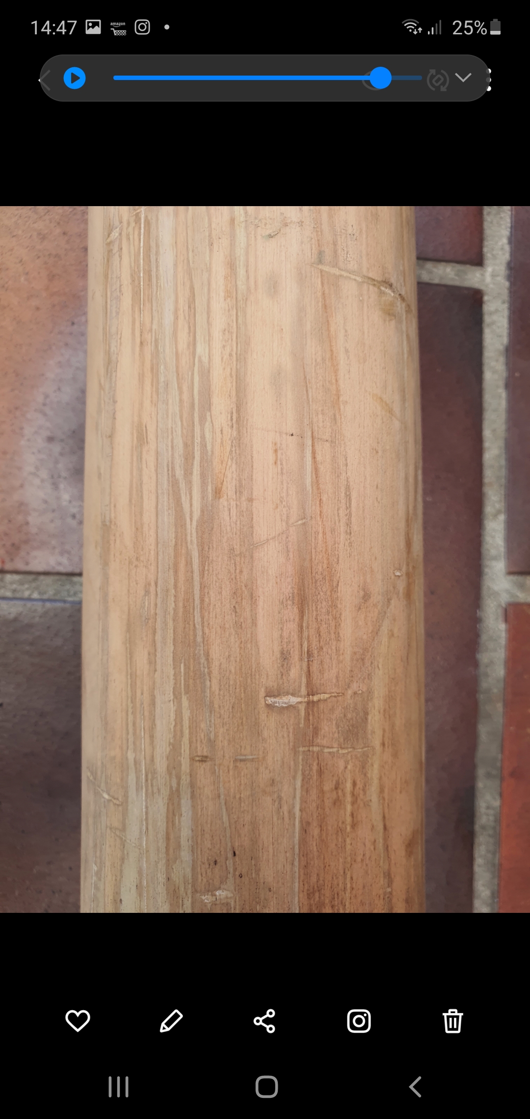

Hallo ich habe eine fette bambusstange 2m 8cm wanddicke 6 bis 8mm und dachte ich könnt da eine leiste für ein facing ausarbeiten.
Gibt es Probleme weil die äußere Schicht beschädigt ist

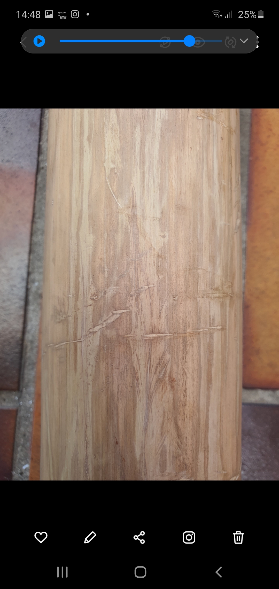

Die Kratzer sind nur sichtbar kaum fühlbar.

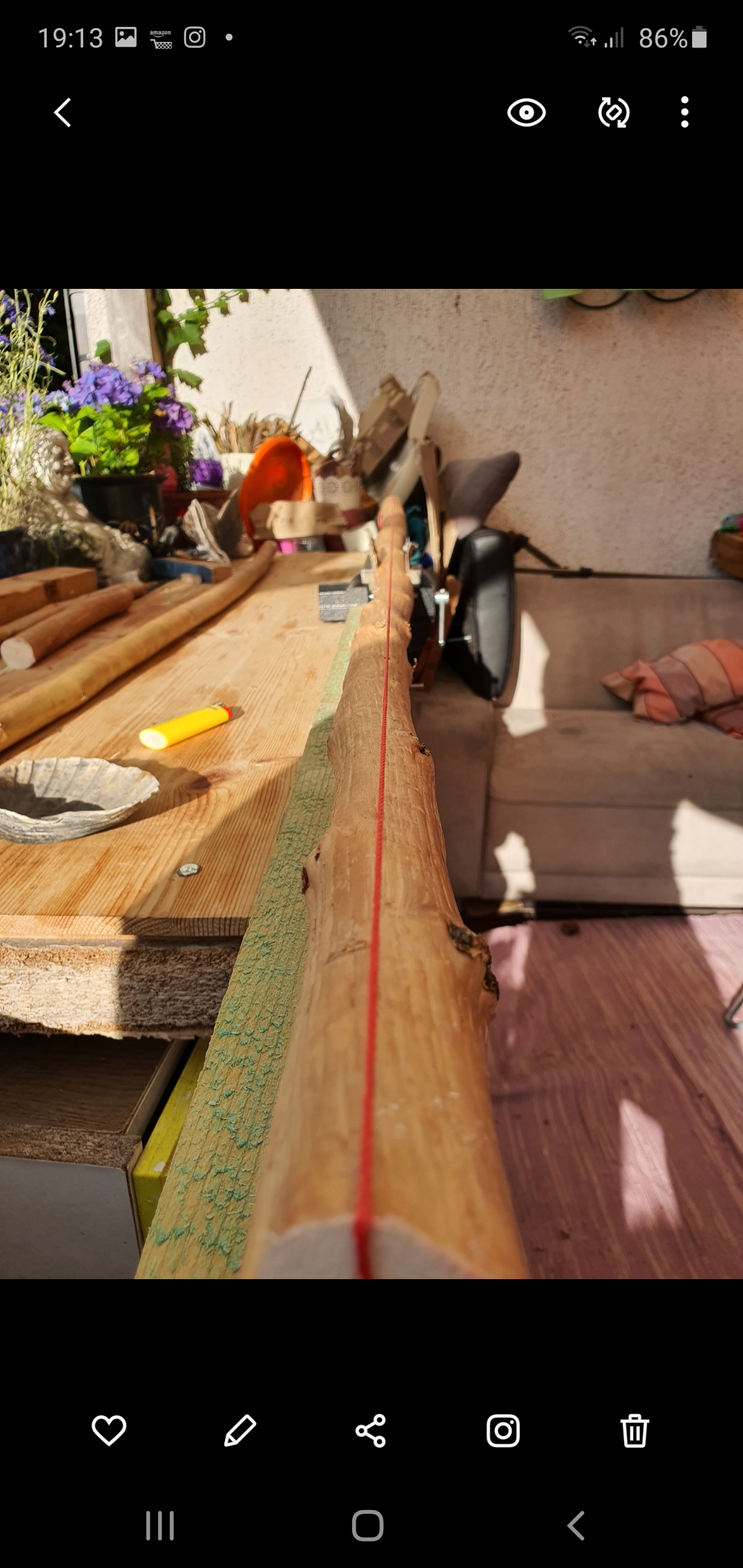

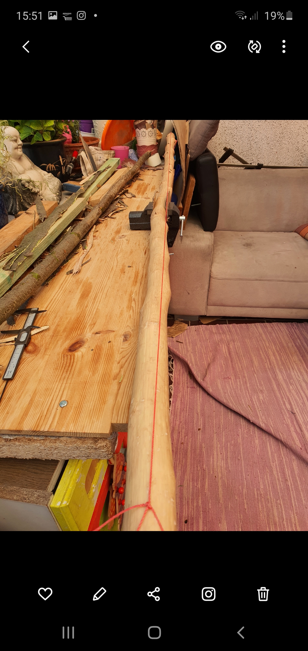

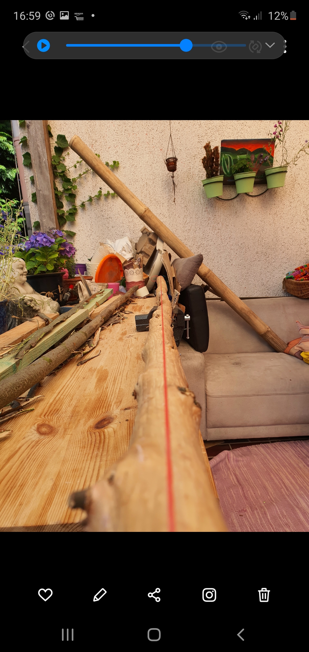

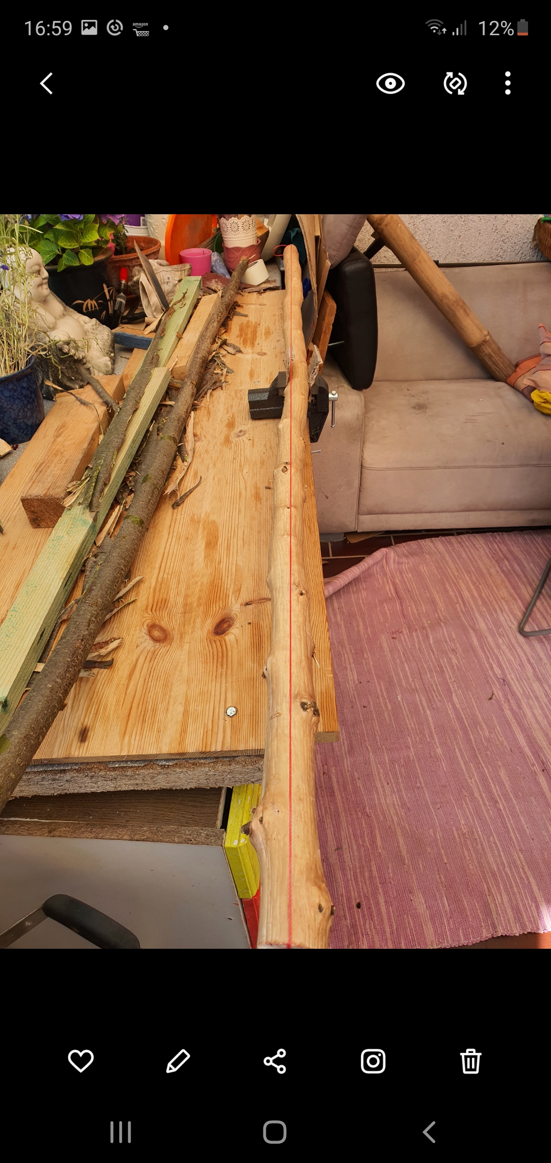

Was muss ich beachten beim Haselholz trocknen hab hier mal einen 3,8 bis 4,5 cm Durchmesser kann das funktionieren oder ist der zu schief.
Oder hätte ich ihn in kalten Monaten holen müssen.

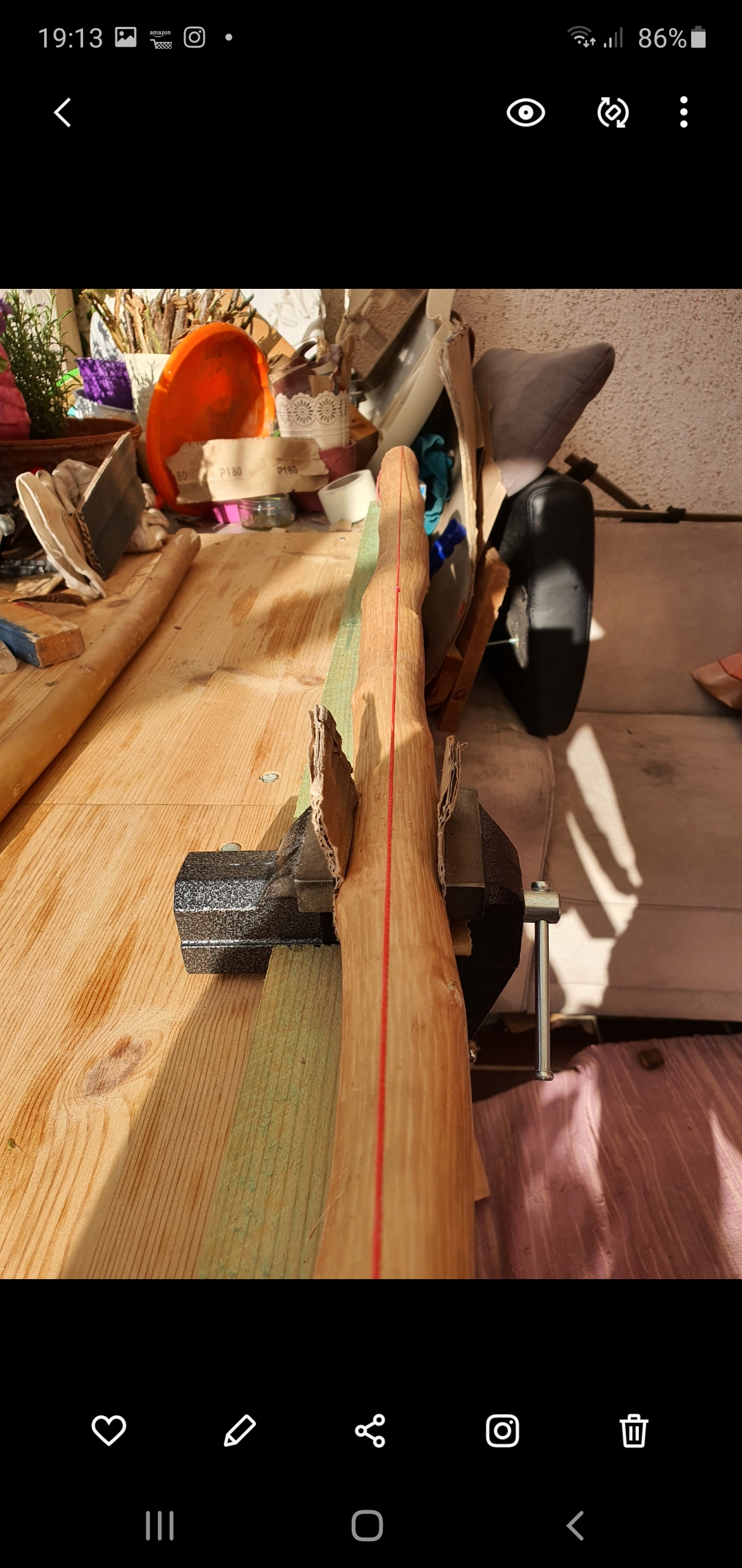

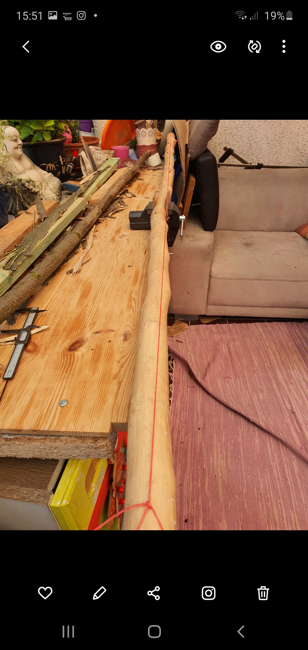

Dreh den Hasel ein Stück nach links, bis die Schnur gut die Mitte trifft . Danach mach ein Bild davon und nochmals von der Seite. Schau dir m besten die Videoreihe von Adamusminor

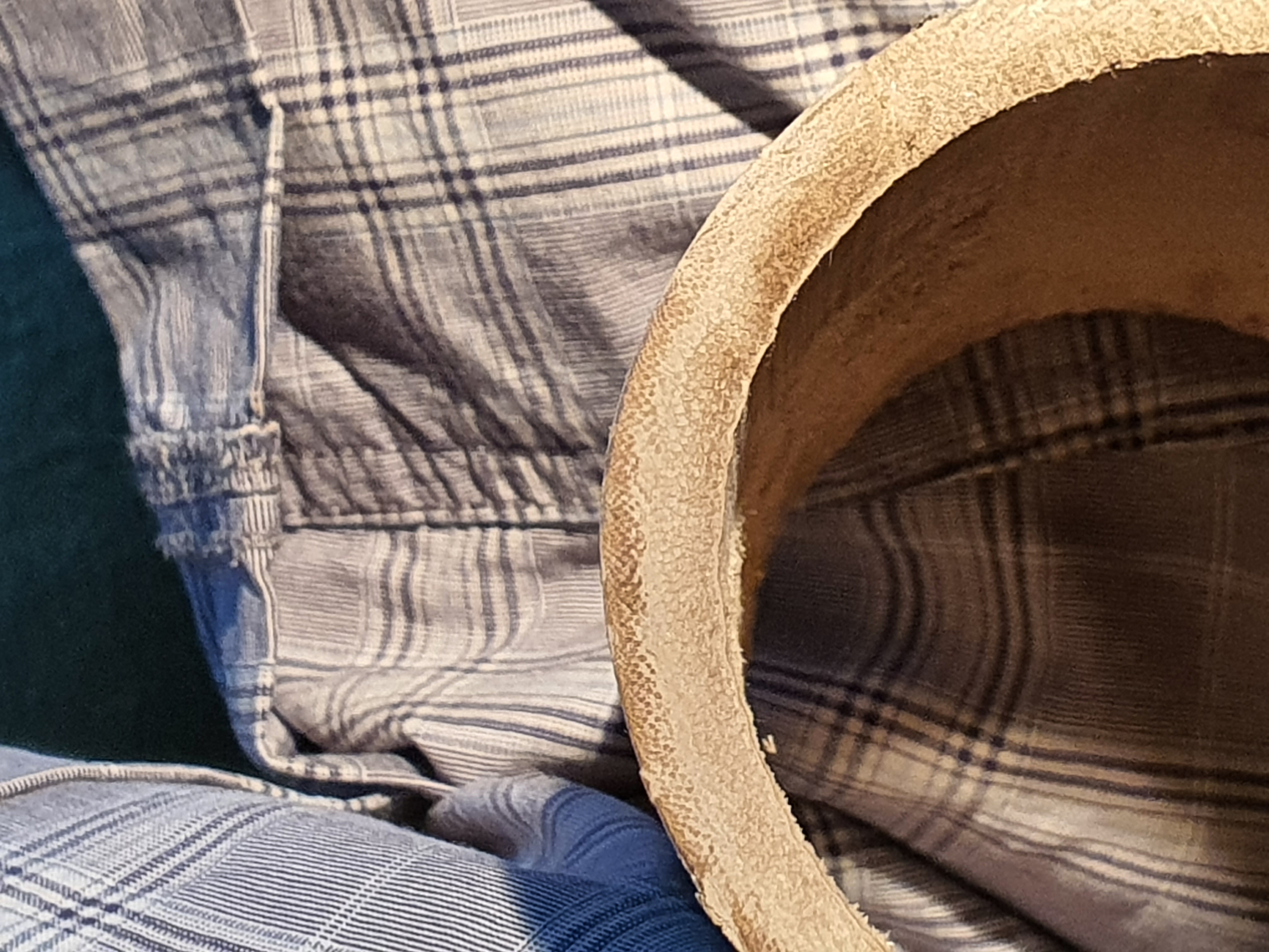

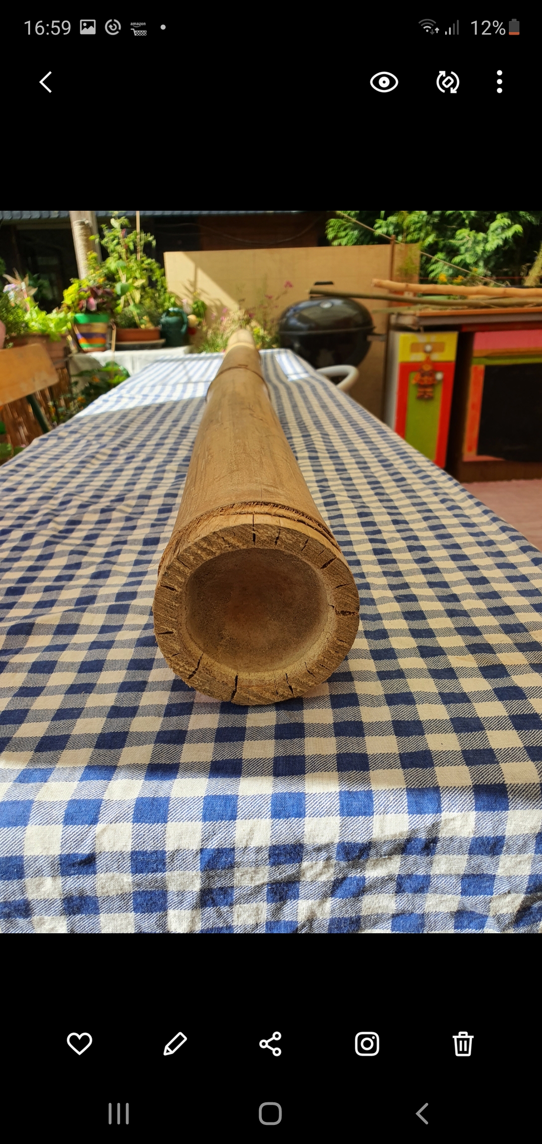

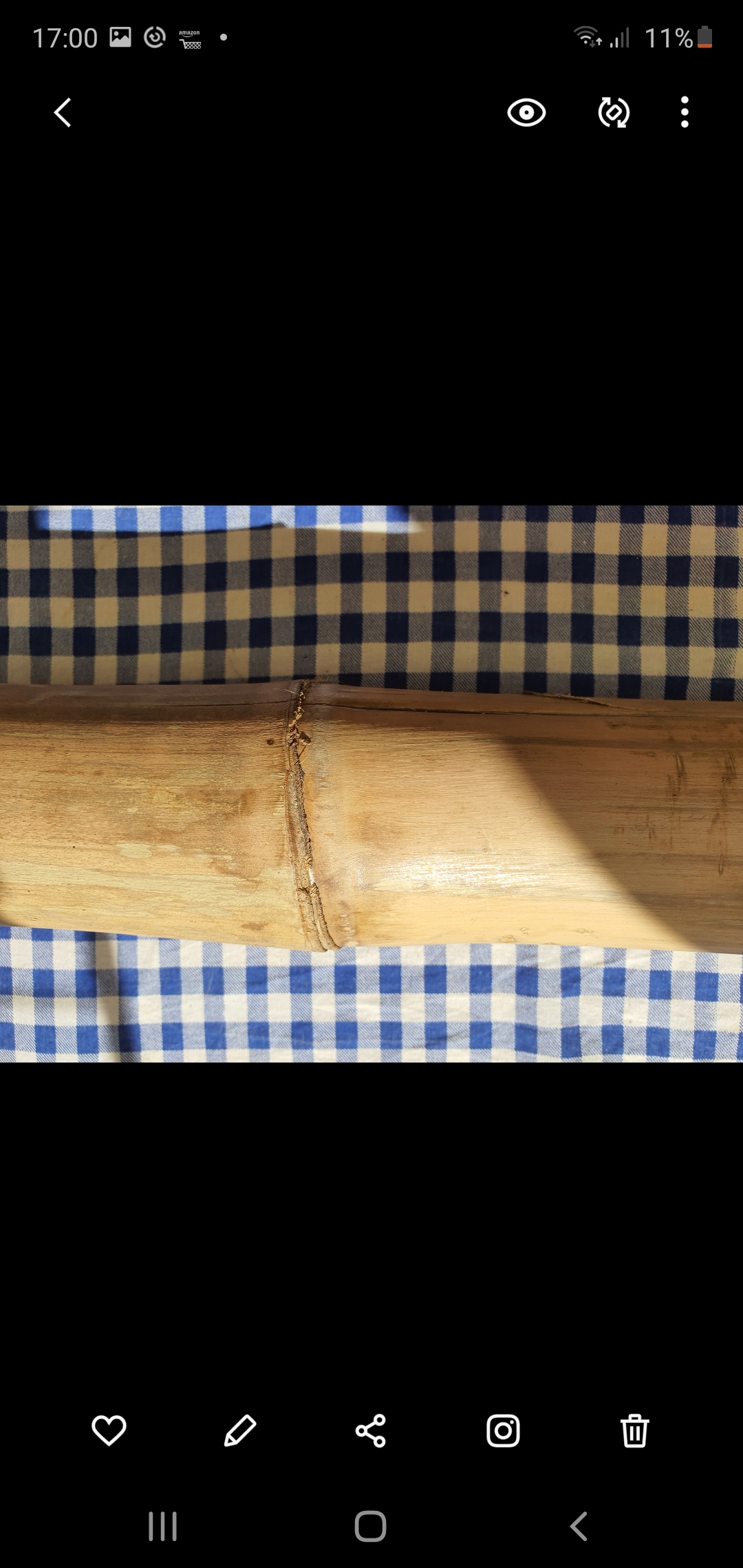

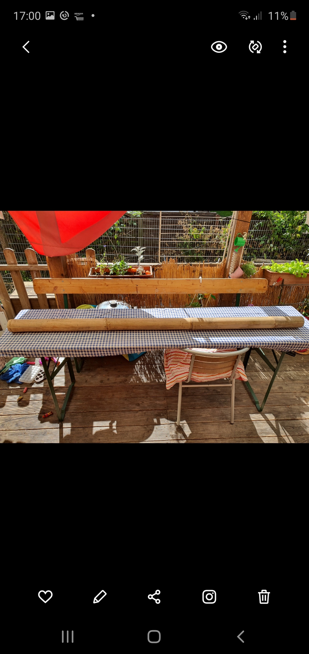

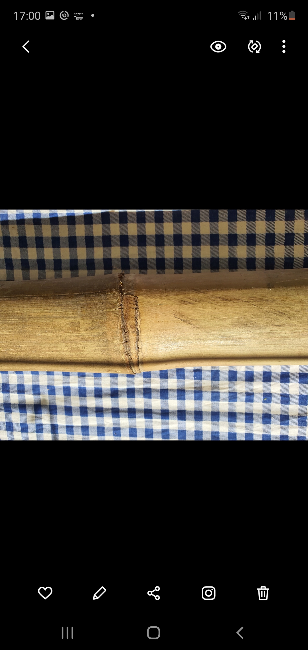

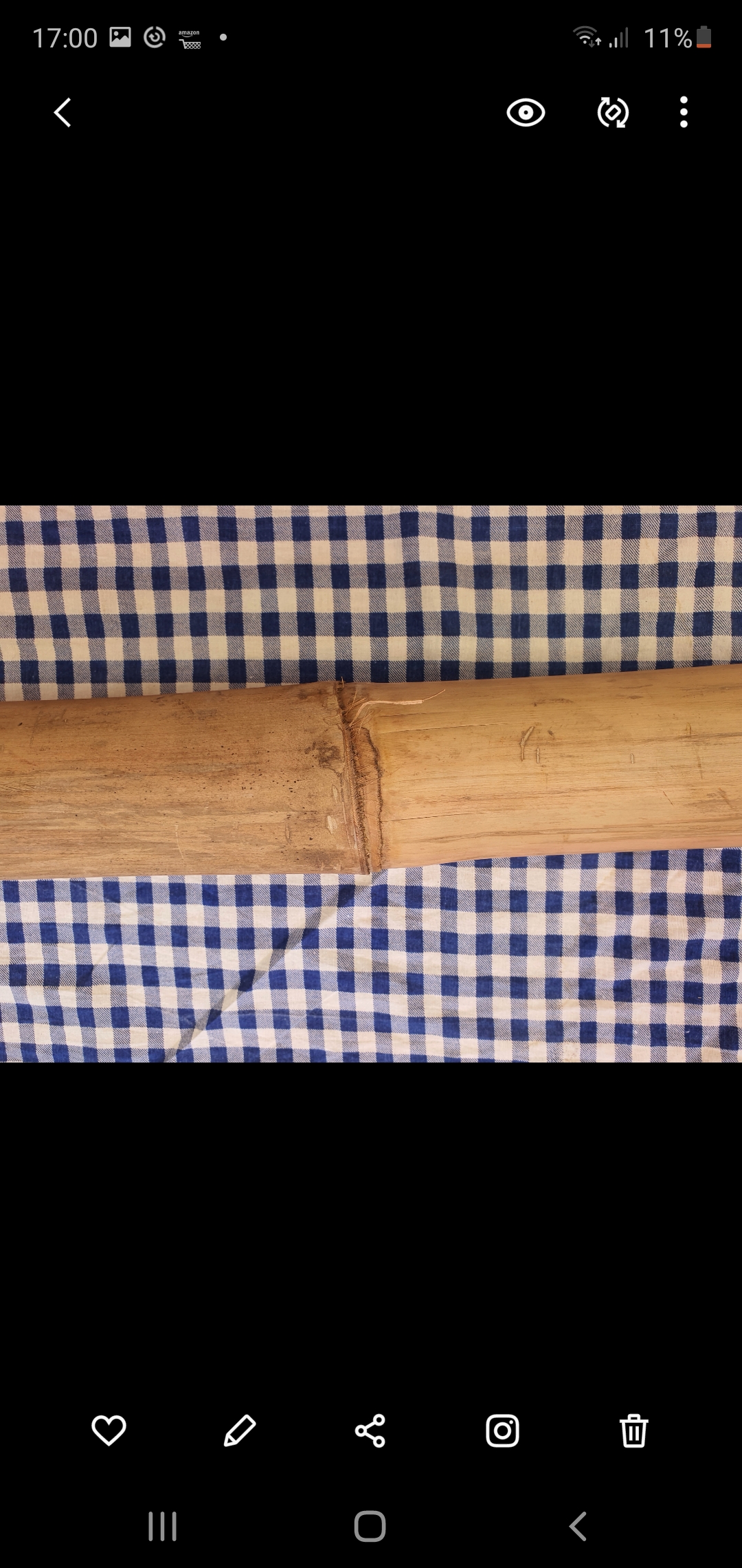

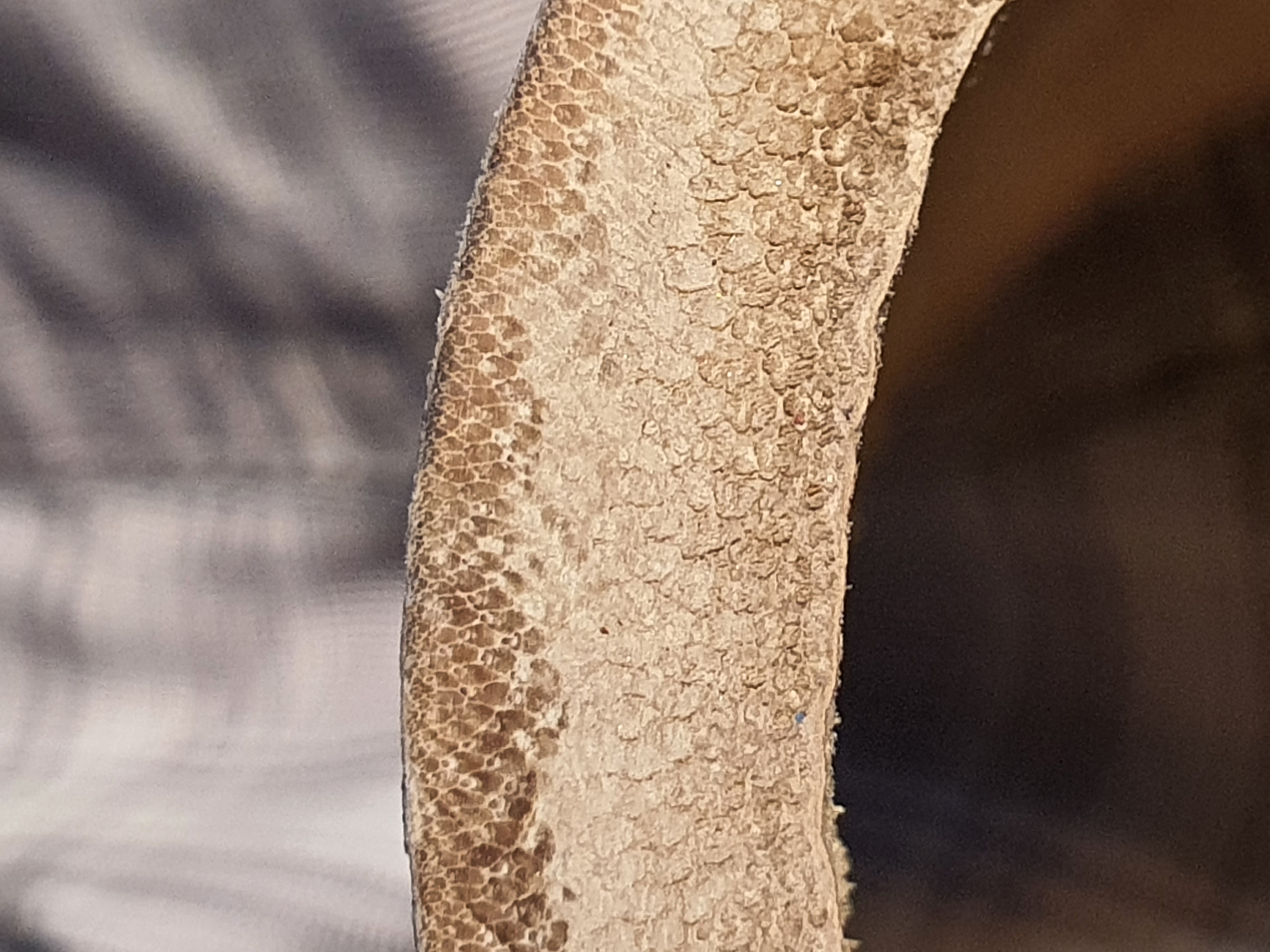

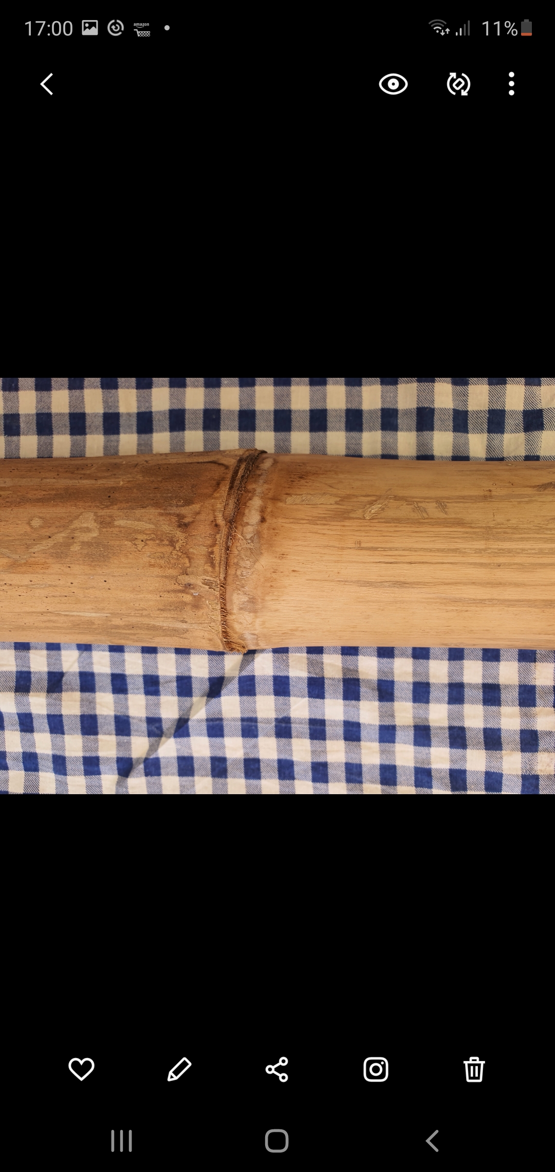

Von dem Bambus mach mal bitte ein Bild von dem Anschnitt und ein aussagekräftiges Bild von der ganzen Latte, da die Nodien bei einem Facing am meisten aushalten müssen. Die Kratzer sind meist harmlos, da sie nur in der Wachsschicht liegen. Tiefe Kratzer sollten allerdings nicht drin sein!
So sollte das Bild vom Bambus aussehen.

Soh sieht meiner nicht wirklich aus vielleicht wenn ich ihn frisch anschneide .
Aber ich glaub der ist bißchen trockener als gut ist

Anschnitt bedeutet, das du eine kleine Scheibe absägst und die frische Schnitfläche mit feinem Schmirgelpapier anschleifst, damit man die Verteilung der verschgiedenen Fasern erkennen kann. Je sauberer dest besser. Dein Bild taugt leider nichts (Btw, warum machst du ein Bildschirmphoto von deinem Handy...??? und nimmst nicht die wirklichen Aufnahmen???)
Banbus aus Hochlagen kann sehr gut sein, aus Indonesien habe ich schon eher unbrauchbares gehabt. Kann saein, muß aber nicht.
Von der Wandstärke deines Rohrs her wäre ich erstmal skeptisch. Ob dieser Bambus generell was taugt kann aber nur der Anschnitt sagen.
Zu den Schäden an der Oberfläche, die sehen wie Markus geschrieben hat erst mal harmlos aus. Fallen bei der Bearbeitung des Babus eh weg.
Generell, Bambus als Facing ist ne kitzlige Sache, dafür muß er schon ziemlich gut sein (eine hohe Dichte an Kraftfasern unter der Rinde aufweisen), und auch dann mußt du schon sehr gut wissen, was du machst. Viel am Bauch wegnehmen zum Tillern kannst du nicht mehr.

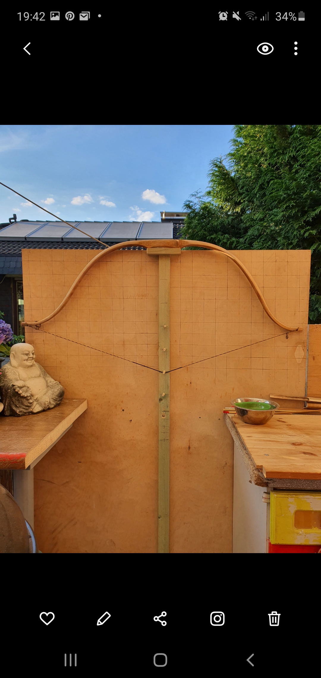

Zum Hasel:
so liegt der Bogen schon mal gut drin. Da wo die Schnur drüber liegt wird dein Bogenrücken. Mach dir jetzt mit der Wasserwaage auf den Stirnseiten einen geraden Strich, dass dient dir Später zur Orientierung. Markiere dir außerdem die Lage der Schnur(senkrechter Strich) . Danach drehst du den Hasel um 180°, sodass die Striche auf der Stirnseite wieder in der Waage sind. Danach bestimme die Mitte und machst ein Strich 6cm nach unten und 6cm nach oben. Das wird später dein Griffbereich. Der Griff sollte so ca 4cm dick sein das reicht. Danach arbeitest du den Rohling bis auf den Markkanal runter , schau dir die Video Reihe dazu an, da ist alles erklärt was du brauchst ;) Wenn du mit allem fertig bist, musst du nur noch die Stirnseiten mit Weißleim oder Lack versiegeln und die erste Woche an einen schattigen, trockenen Platz stellen. Das Ganze solltest du so schnell wie möglich erledigen, da du schon die Rinde herunter genommen hast...sonst reißt er ;) und wiegen nicht vergessen.
Du kannst dir auch alle Beiträge zum Saptunier anschauen, da wird alles beschrieben was du jetzt machen sollst.

Ich wuerd ihn zum Trocknen die erste Woche noch auf einen Balken oder sowas festzwingen. Hasel trocknet recht gut in Form und verzieht sich so nicht. Musst aber schnell sein, sonst geht da nix mehr.

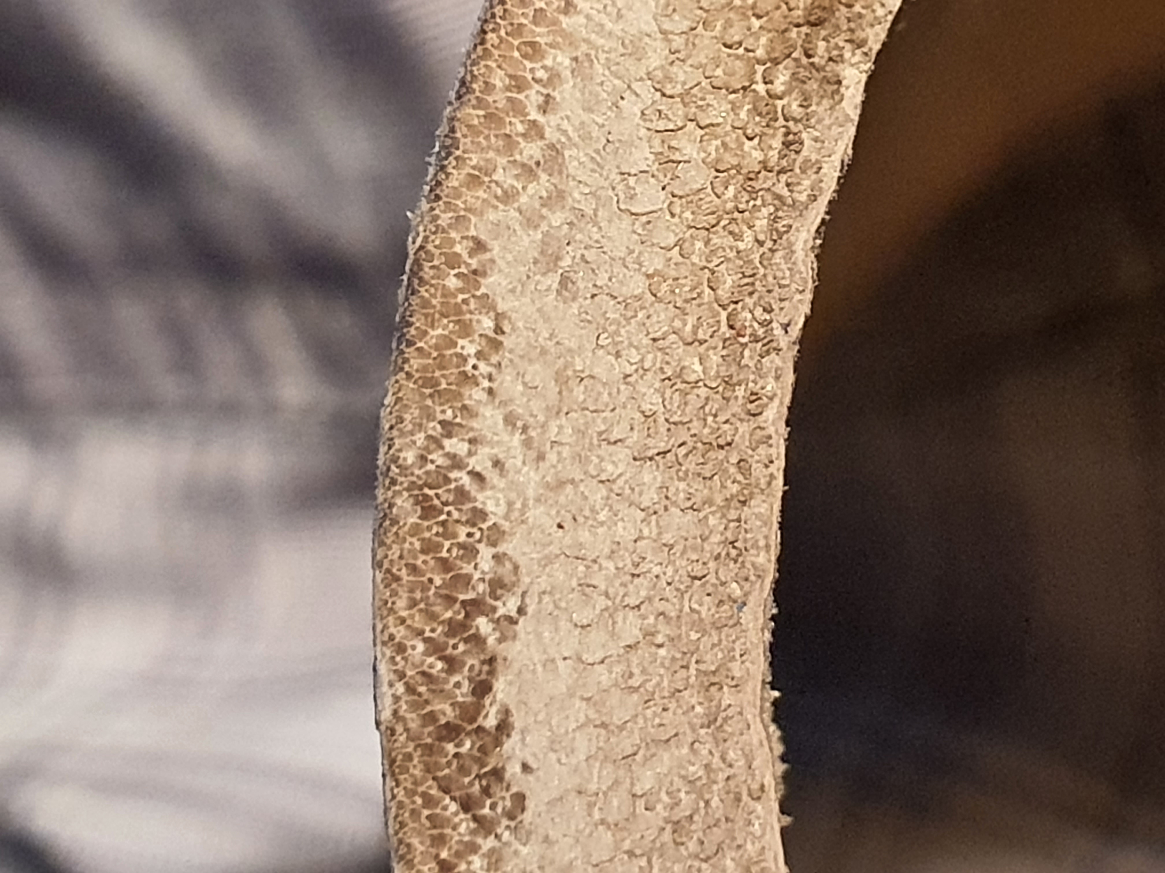

Ich werde es morgen nochmal sauber machen aber vielleicht reicht es ja
