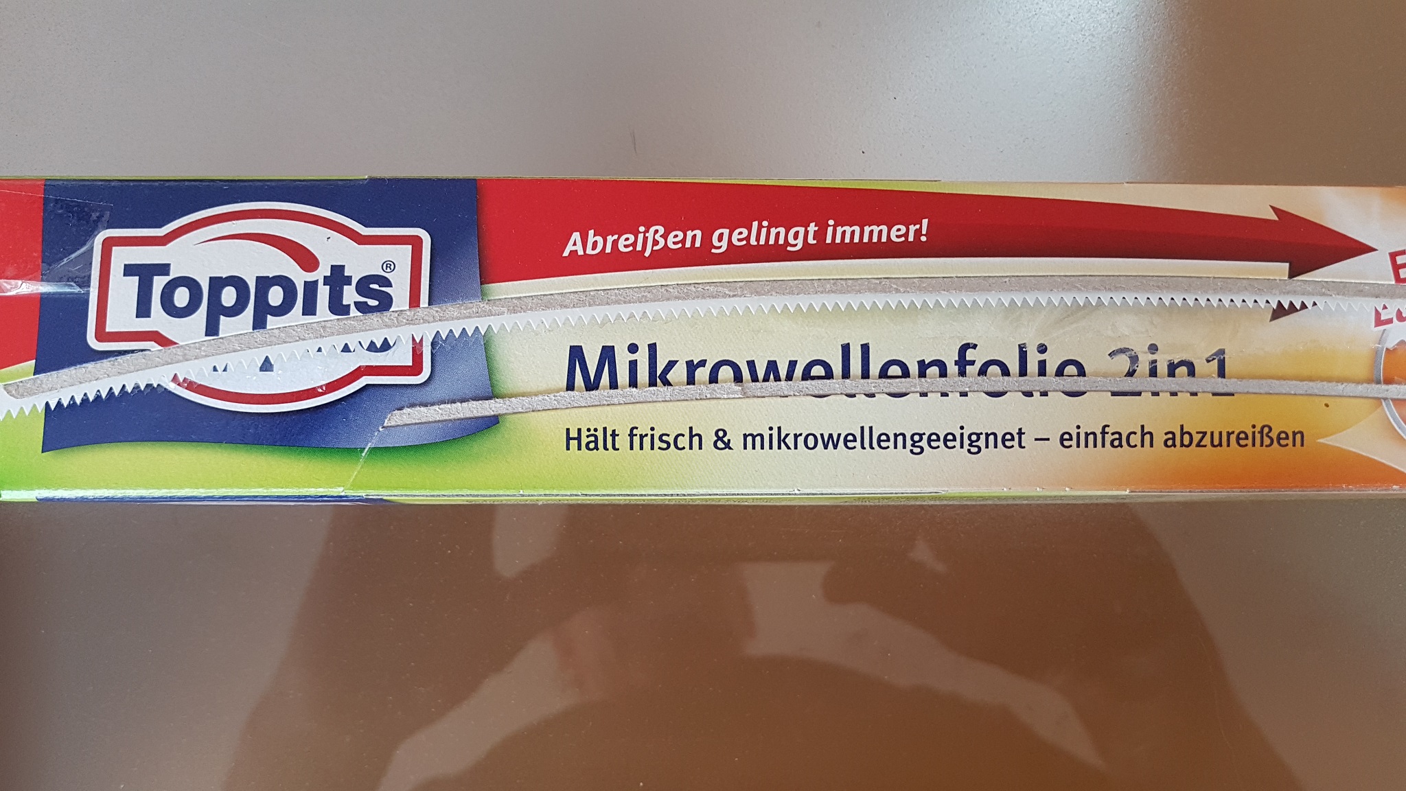

Übrigens bin ich im Supermarkt vor kurzem über eine Mikrowellenfolie gestolpert, die ich jetzt 3x Mal erfolgreich getestet habe.
Mich hatte schon immer gestört, dass es speziell bei Eibe (wenn der Bogen schon fertig geschliffen ist, aber sich leicht verzogen hat und somit korrigiert werden muss) durch das dämpfen die unschönen Verfärbungen an der Oberfläche gibt.
Die Folie verhindert das, wichtig ist aber, dass die Folie sehr fest um das Holz gespannt wird, was zugegeben mit nur 2 Händen etwas fummelig zu bewerkstelligen ist.

d. h. du packst die zu dämpfende stelle komplett ein und machst sie somit dampfdicht?
Beiträge: 6816
Hat gedankt: 281 Mal
Hat Dank erhalten: 412 Mal
Re: Trocknungsdauer nach dem Dämpfen
Genau, damit das Holz nicht nass wird.

das ist ja dann trockene hitze und kommt einer hlp nah. Nur der trockene Luftstrom fehlt.
Mit welchem holz hats denn bis jetzt geklappt?
Ich glaube Eibe z. b. mag es ja nicht trocken.

Das ist ja wurscht, es geht beim dämpfen einfach darum, dass das Holz gleichmäßig erhitzt wird, wenn der Dampf mit dem Holz Kontakt hat, ist die Temperaturübertragung einfach etwas schneller, aber die Folie ist dünn.
Und mit der HLP wird das Holz bei weitem nicht so gleichmäßig erhitzt. Und die Temperaturkontrolle mit HLP ist ungleich schwieriger.
Das war eibe und Pfaffe.

ah super... hätte angst gehabt dass die eibe spröde wird.
werds dann, wenn mal wieder soweit ist, auch mal mit folie probieren.
Die hässlichen wasserränder mag ich auch nicht.

Was die von Neumi beschriebenen Verfärbungen angeht: wenn's einen stört, ist seine Methode absolut folgerichtig.
Fast jedes Holz,das ich bisher dämpfte,hatte das. Egal ob Hartriegel,Hasel,Kornelle oder Schlehe.... der gedämpfte Teil wird ein wenig dunkler. Einzige Ausnahme, die ich kenne ist Ahorn. Aber auch der bekommt an den Grenzen des gedämpften Bereichs leichte "Trauerränder".Ich schätze mal,das Dämpfen (oder auch Kochen,was ich persönlich für Enden bevorzuge) bewirkt eine lokale Umverteilung von im Holz vorhandenen Farbstoffen,da ein wenig Wasser immer in die Oberfläche eindringt .Mich persönlich stört das nicht,ist eher eine Wegmarke des Fertigungsprozesses.Es zeigt mir also an,wo ich korrigieren musste. Und,wenns dann Probleme geben sollte: ein uuups.... das muß ich das nexte Mal anders angehen. >:)
Im Lauf der Jahre verschwindet das auch nahezu.
Mit Eibe hab ich allerdings damit keine Erfahrung, ich schätze aber,das ist nicht anders als bei anderen Hölzern.
