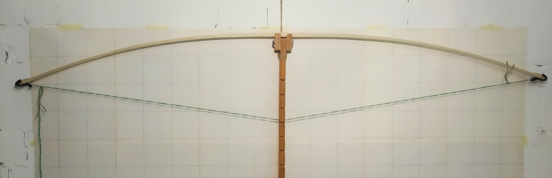

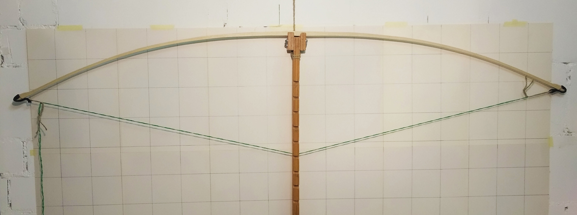

Tillerbilder sind dann also "das Salz in der Suppe" des Bogenbaus?? :) ok, wir sehen 3 Auszüge, Sehnenlänge auf 2/3 der Standhöhe, Auszug entsprechend; Die etwas steifen Enden sind durchaus gewollt; Ist das eigentlich normal, dass der Bogen (190!) nun schon 2,5cm Set hat? Bin eigentlich sehr sorgsam vorgegangen bis hierhin??

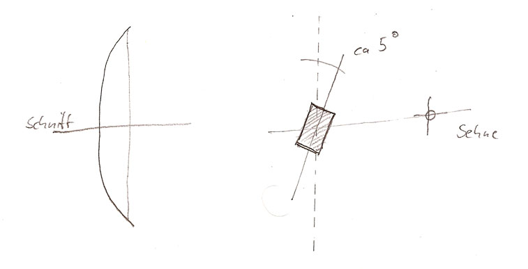

die Skizze zeigt eine Verdrehung des Griffbereichs - etwa 5° - wie ist so etwas einzuschätzen?? der Bogen dreht sich von Tip zur Mitte. . .

Servus, Set ist bei Esche ganz normal das ist absolut im Rahmen.
Aber bitte nicht den Bogen am Tillerstock festklemmen sondern besorg dir eine Umlenkrolle für ein Auszugsbild und bitte immer ein Bild vom abgespannten Bogen am Tillerstock als Vergleich zeigen.
Mir scheint er von der WA-Mitte Richtung Enden noch zu wenig zu biegen, hab aber momentan nur ein Bild am Handy, warte noch auf andere Tillerbeurteilungen.
Den Griff form ich immer erst auf Standhöhe aus, dann kann ich noch korrieieren.
Wie sind den die Breite und Dicke im Griffbereich?

Servus, was mir noch auffällt die Kanten sehen noch sehr eckig aus die sollten leicht gerundet sein, so wie der Rand einer Kaffeetasse, wie ein Kollege sagte.
Hast du schon oben und unten entschieden?
Wie ist denn der Max.Sehnenabstand je WA (auf Standhöhe), der sollte beim oberen WA geringfügig größer sein.

Würde auch sagen dass er sich an beiden WA im letzten Drittel zu wenig biegt bzw noch steif ist.
Mach in der Mitte von beiden WA mal nix mehr weg und arbeite lieber im Bereich der WA-Enden und im Bereich der FO noch ein bissle was weg.

Dank Euch für die Info!!! :) Umlenkrolle ist installiert - ist aber mit seinem verdrehten Griffbereich (siehe Bild oben) der an der Auflagefläche auch noch konvex noch sehr wackelig in der Aufnahme meines Tillerstocks. Werde nun im Bereich zwischen WA Mitte bis zu den Enden / Tips arbeiten. Was ist denn mit FO gemeint? Fadeout? Spricht man an den Enden auch von Fadeout´s? sinngemäß können die am Griff- der sich mitbiegen wird - ja eigentlich nicht gemeint sein?? Bitte um Verständnis, wenn es bis zum nächsten Status etwas dauern kann, das verd....e Homeoffice hat mir eine Blockade der Halswirbelsäule beschert mit allem was dazu gehört und ich muss alles (noch) etwas langsamer angehen.

Servus, fadeous sind nach dem Griff, lass den Griffbereich noch etwas steifer.
Wichtig ist dass die Sehne im Griffbereich annähernd mittig verläuft oder etwas zur Pfeilauflage abweicht, den Griff kannst du ja noch etwas abrunden oder auch auspolstern.
