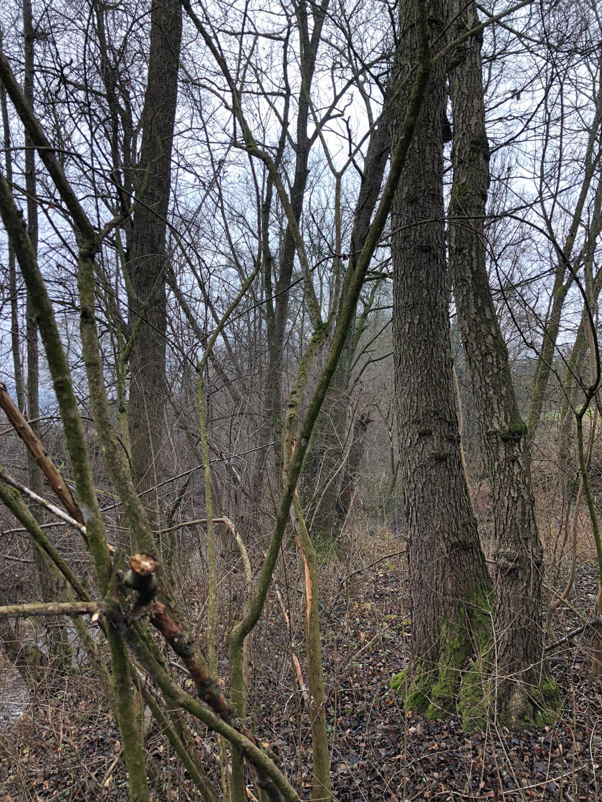

So, jetzt gehts auch bei mir los.
Heute morgen bin ich mit meiner Freundin früh aufgestanden und um 10 Uhr waren wir schon im Unterholz.
-> Sie wollte wandern - > ich wollte einen Rohling schlagen => somit hat das gepasst :D
Hier ist der Hasel (Durchmesser unten ca 8cm)
war noch nie der fotogenste
2 km weiter kam das Hartriegelwäldle

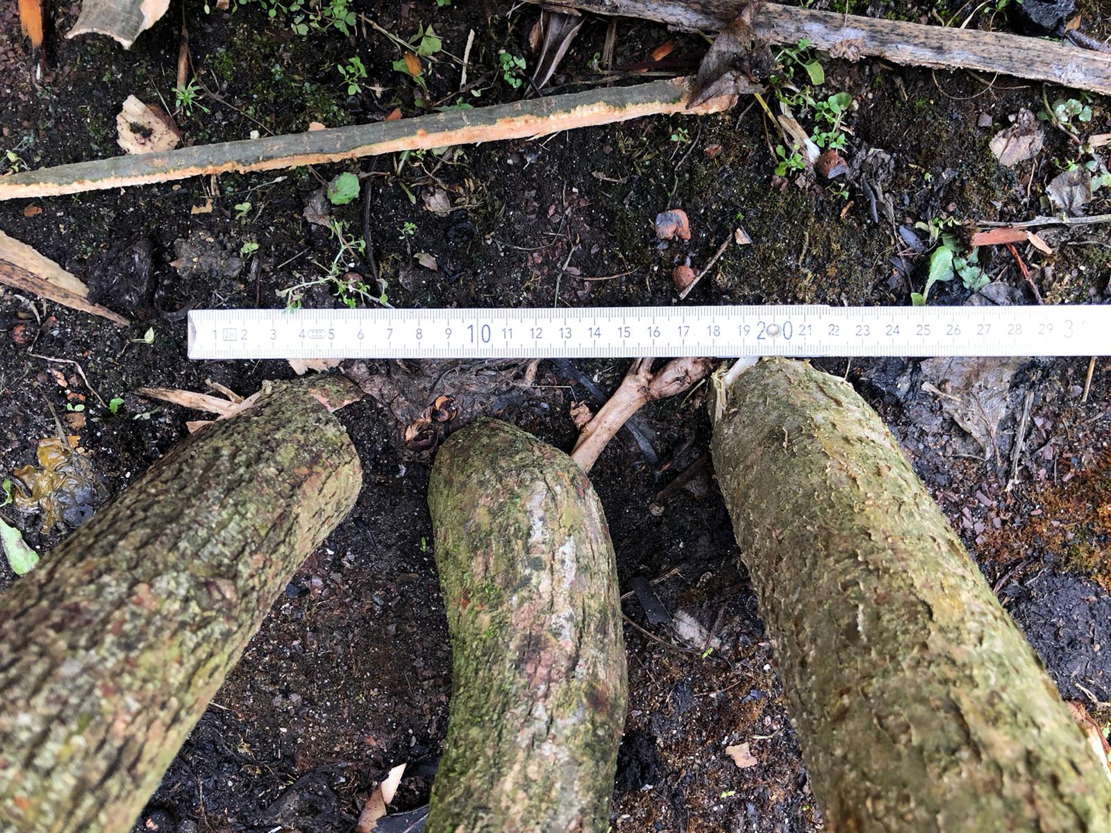

der in der Mitte ist der Kandidat (Durchmesser unten ca 6cm

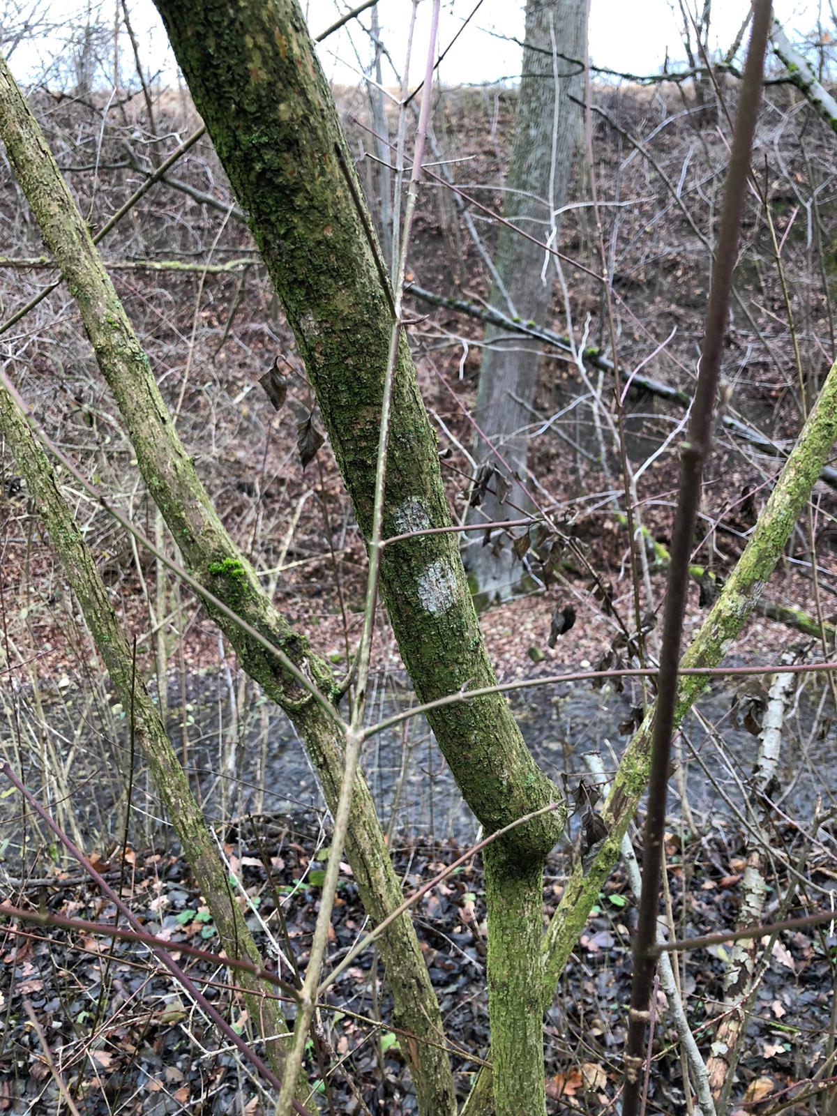

Hier noch mit den Ästchen, ist also roter Hartriegel
Hier der Hartriegelkandidat Nr2 (der Schräge), Durchmesser ca 5cm unten

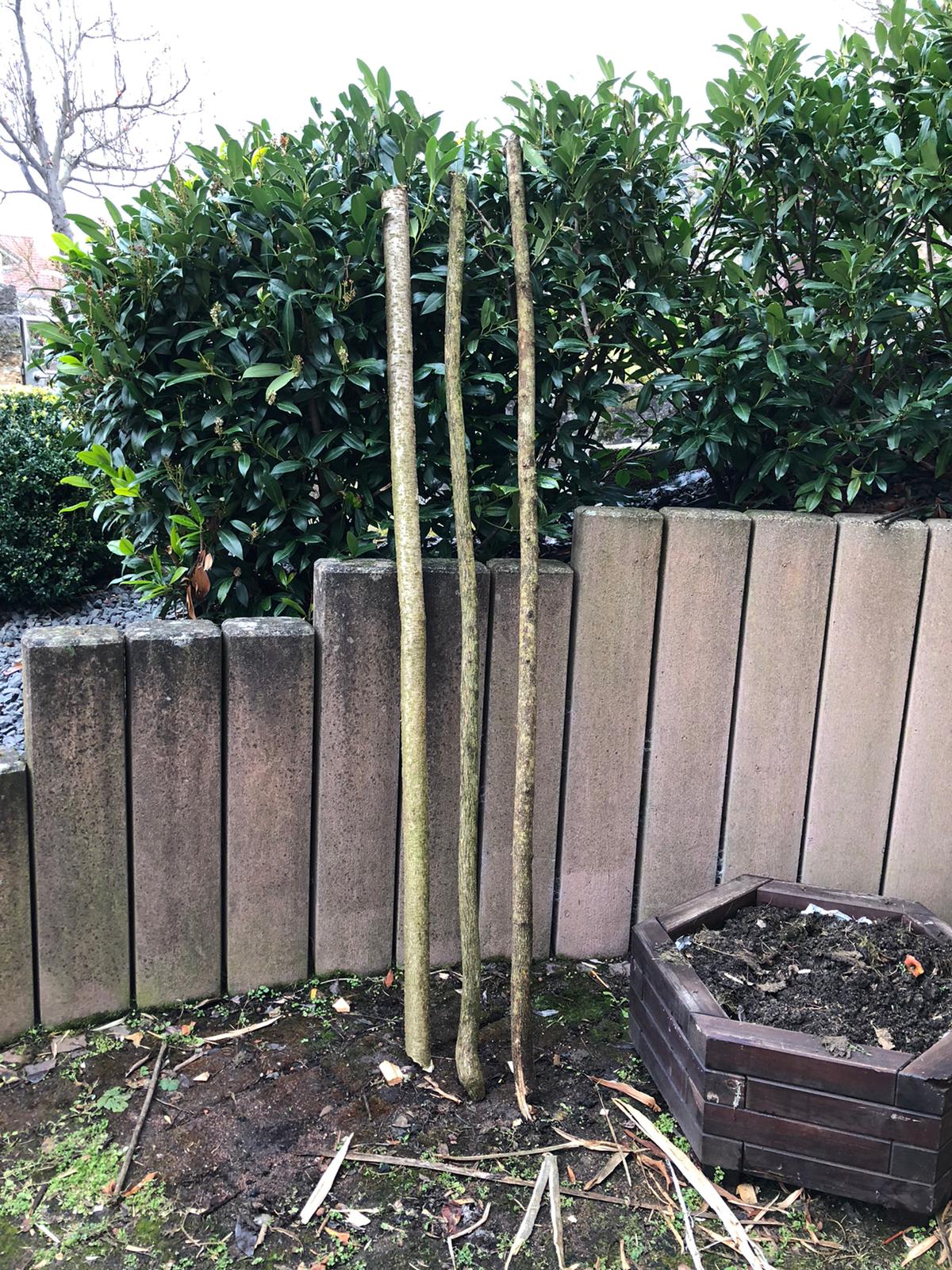

hier alle 3, Hasel, Hartriegel, Hartriegel, von links nach rechts
Durchmesser unten
Durchmesser unten

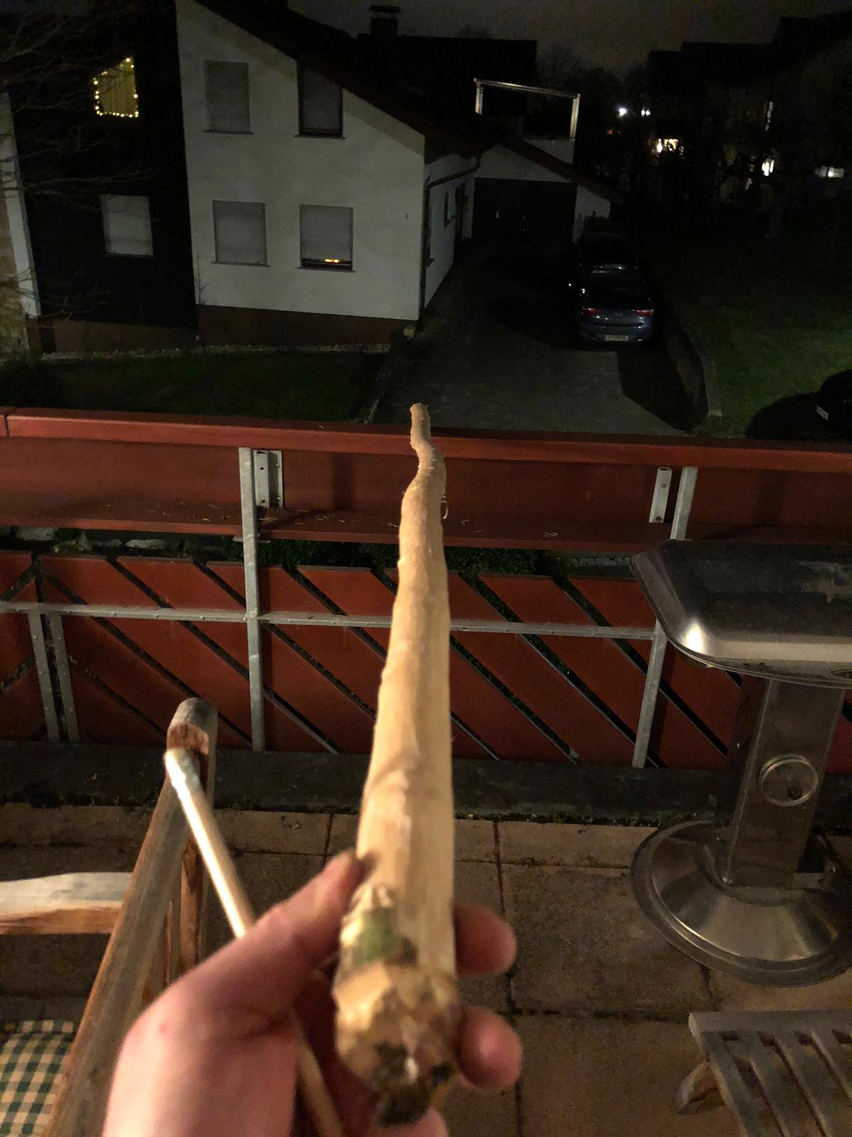

Entrindet und auf den Balkon gelegt, Enden muss ich noch versiegeln

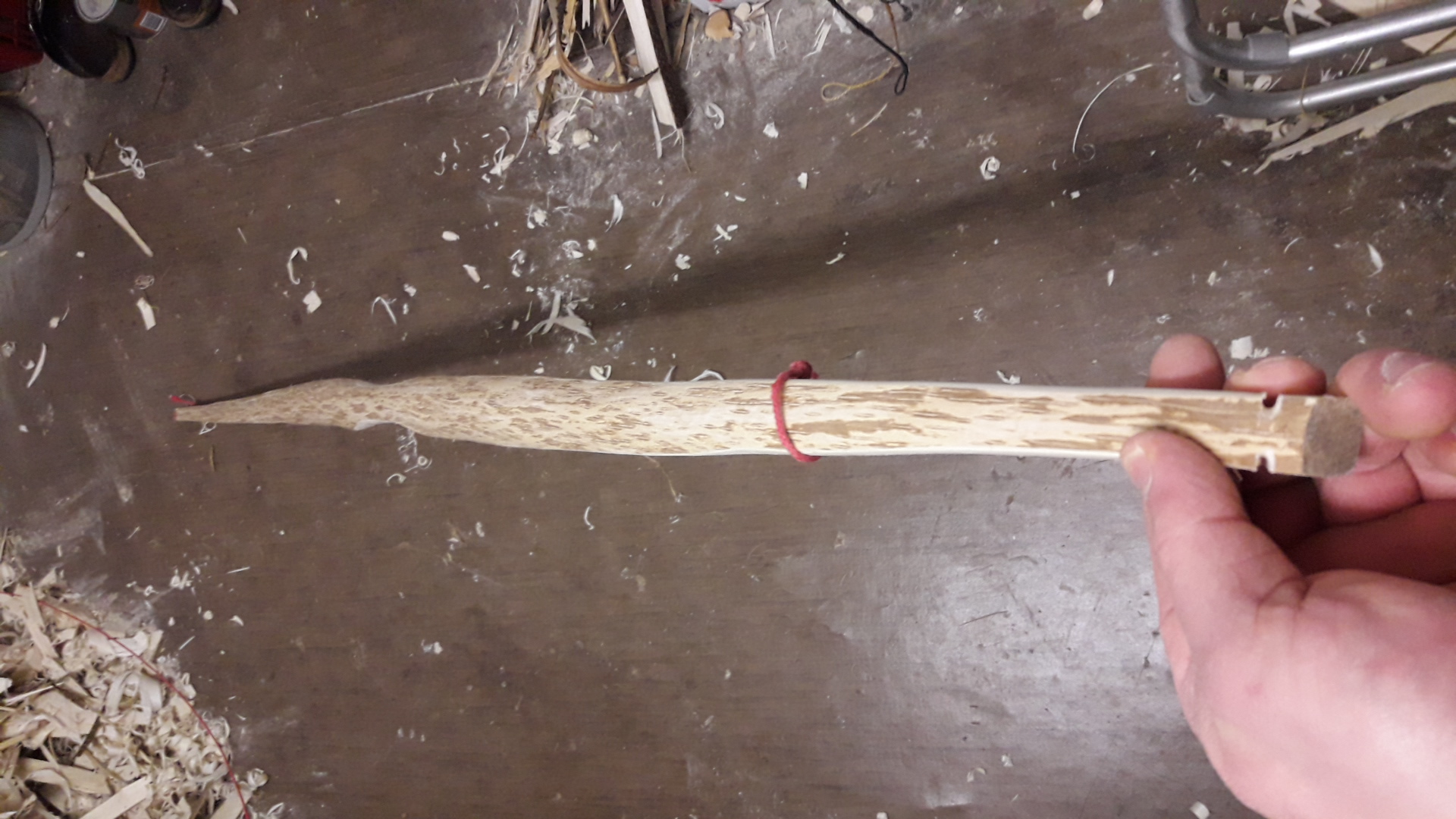

Sodele, kurzes Update zum Hasel:
Gewicht ist von 2,168 kg auf 1,756 kg runter (in 6 Tagen in der Garage lagern)
Gestern habe ich den angehenden Bogen mal in die grobe Form gebracht und runtergeschafft.
aktuelle Länge: ca 190cm, eine Seite gerade, andere Seite leicht reflex

akt. Werkzeug
akt. Werkzeug

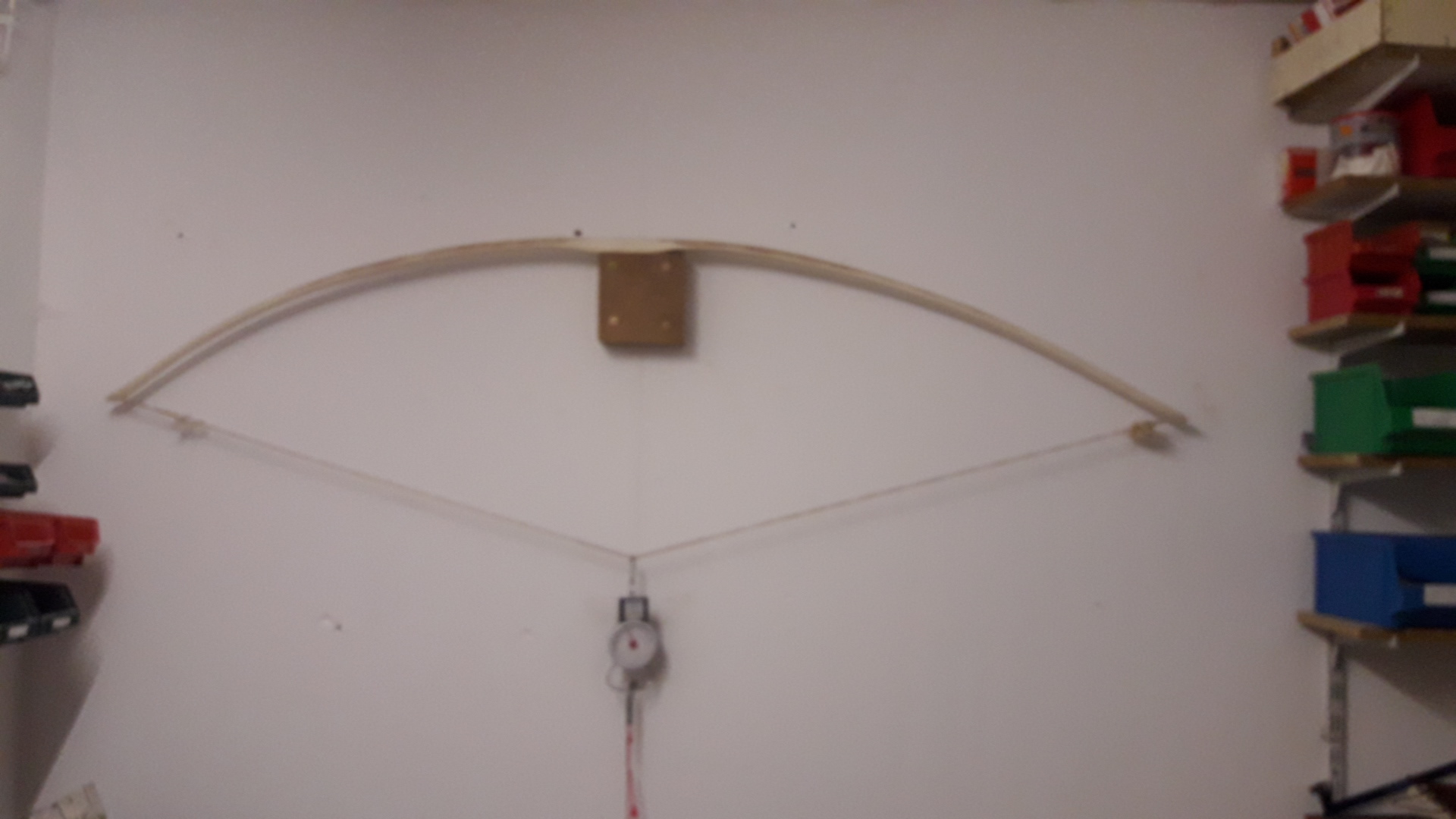

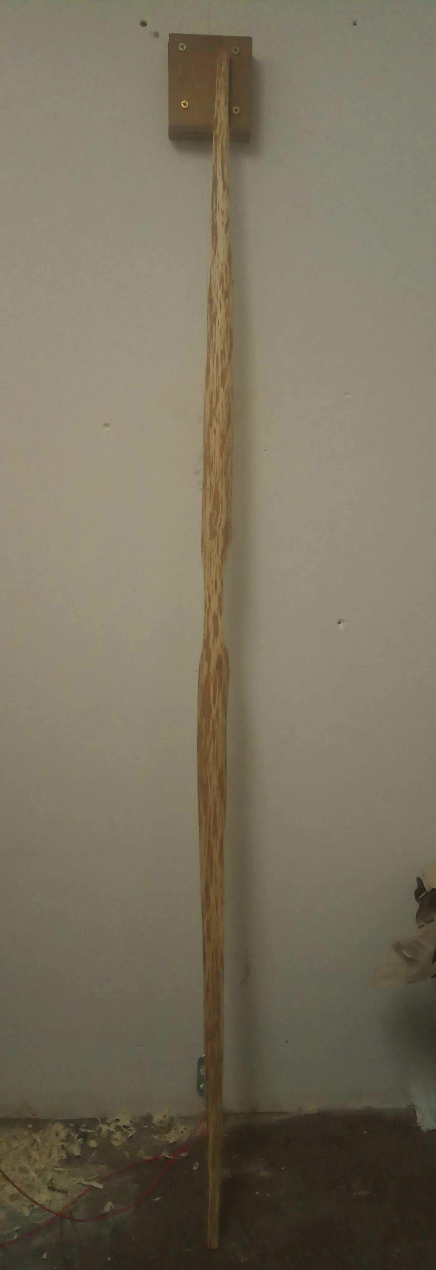

So kurzes Update zum Hasel:
Durch das trocknen leicht reflex
Ca 35# bei 15" momentan
Da sieht man welche seite mehr reflex ist
