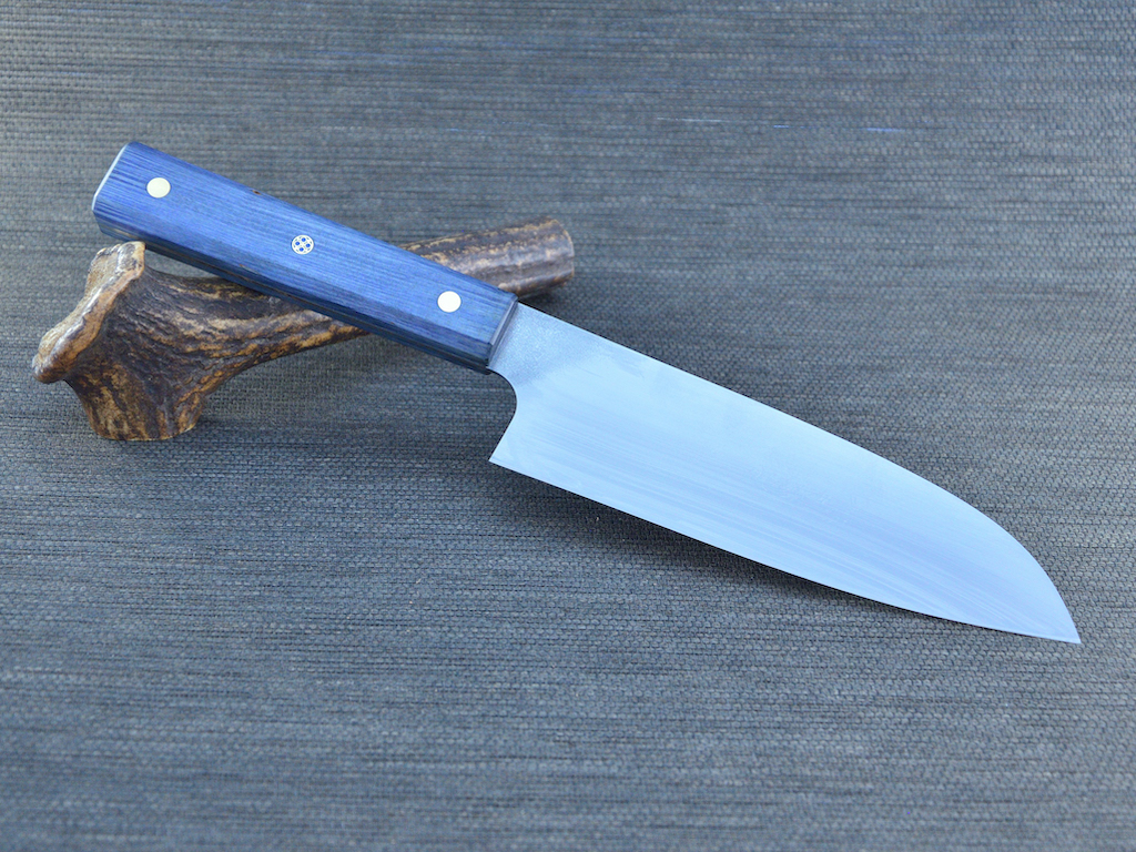

Santoku Messer # 101
Hallo Messermacher,
meine neustes Messer, wieder mal ein Santoku für die Küche. Mein Auftraggeber will es seinem Sohn zum Geburtstag schenken.
Er hatte sehr genaue Vorstellungen über das Messer. Es sollte ein Santoku sein, mit oktagonalem Griff allerdings nicht in klassisch japanischer Ausführung mit Steckerl. Er wollte ein Vollerlmesser mit beidseitigen Griffschalen.
Den Griff musste ich zweimal anbringen. Ich hatte die ersten Griffschalen verklebt und erst einmal sauber geschliffen. Da hat sich plötzlich ein Riss gezeigt der wohl im Holz versteckt war. Obwohl mit Harz gefüllt und nicht fühlbar, war er doch recht deutlich an der Seite sichtbar. Das ging so nicht, also habe ich einen neuen Griff angebracht.
Hier die Daten:
Stahl: SB1
Griffschalen: Birke, blau eingefärbt und stabilisiert, Messing Nieten und ein Mosaikpin
Länge: 303 mm
Klingenlänge: 168 mm
Klingendicke: 2,2 mm
Gewicht: 176 g
Ich hoffe es gefällt, danke fürs schauen. Kommentare und Anregungen wie immer erwünscht.
Roland

- Ancora Imparo
- Ancora Imparo
Hallo zusammen,
heute ist mein zweites Messer von Roland gekommen. Leider darf ich es nicht behalten, da es für meinen Sohn zum Geburtstag ist. Ich hatte schon die Bilder gesehen, AAAABER In der Hand haben ist etwas ganz anderes. Ich würde es am liebsten gar nicht weggeben. Das Messer ist spitzenmäßig. Sauber verarbeitet und es liegt super in der Hand.
Da ich meinem Sohn aber nicht nur was “gekauftes“ schenken wollte, habe ich ihm noch ein großes Schneidebrett gebaut. Mein älterer Sohn hatte bei seinem Fachwerkhaus Kauf jede Menge Leisten vom Vorbesitzer mit gekauft. Der war Möbeltischler. Dabei waren Eicheleisten 17x17mm 3m lang.
Daraus habe ich dann 450 Stücke 17x17x30 mm geschnitten und diese dann hochkant verleimt. Außen rum dann noch eine volle Leiste als Rand. Ich habe mal ein Paar Bilder vom Bau und Endprodukt angehängt. Da Schneidebrett ist 58x28 cm.
Danke nochmal Roland. Vielleicht hast du mich bald wieder am Hals
Gruss Gerhard
