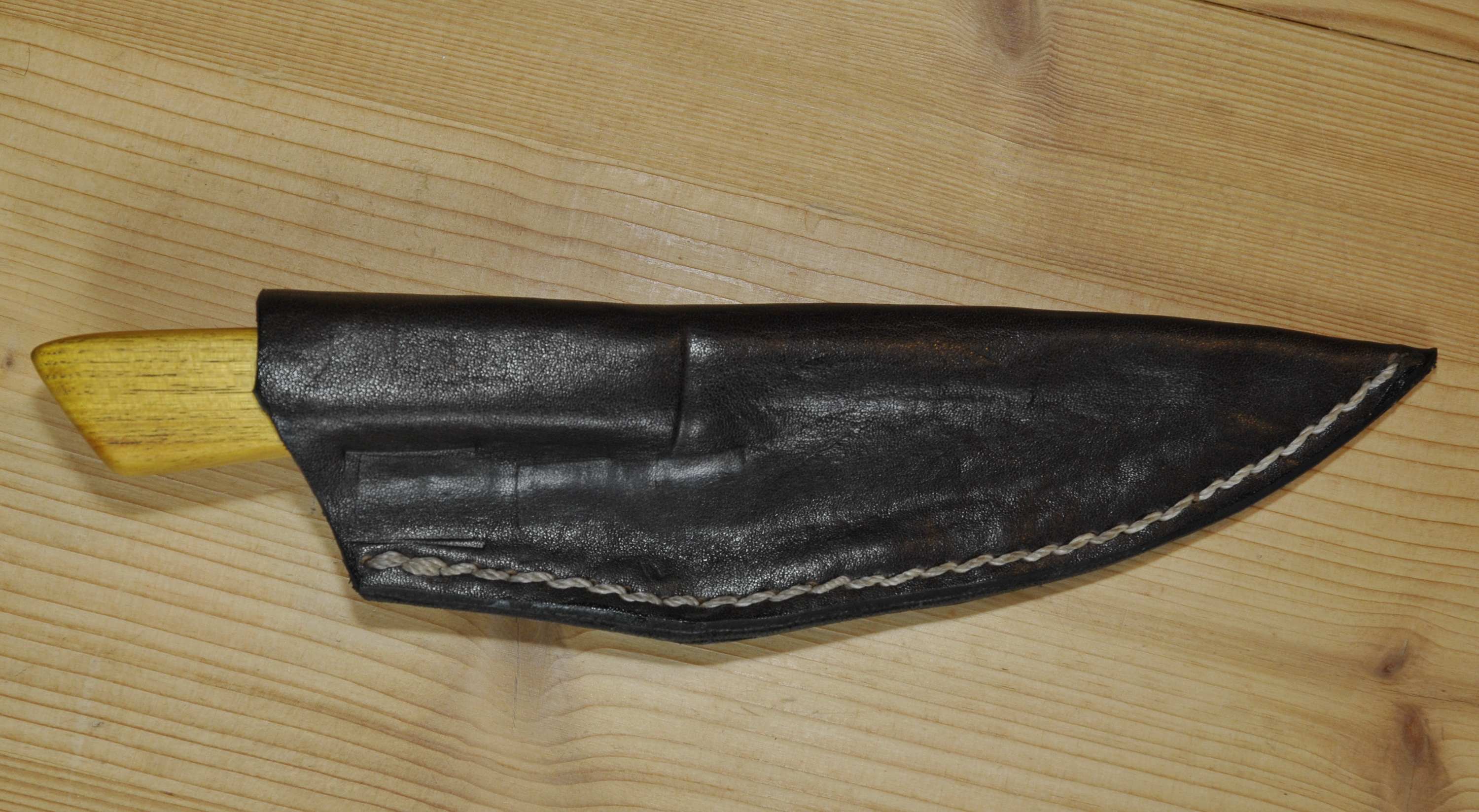

Servus, der geschmiedete Messerrohling von meinem Wichtel (TomTom oder Locksley??)
Die Klinge hab ich etwas geändert und versucht zu polieren.
Griff aus Osage und Scheide aus einer alten Tasche.

Schön dass du dein Wichtel schon verarbeite hast, ist die Osage wirklich immer so gelb?
Dachte immer nur Perückenstrauch ist so gelb.
Das Leder hast du gewässert und über das Messer gespannt zum Trocknen nehme ich an.

Wenn Osage ein bissl Sonne abkriegt wird's braun

Ja Osage ist so gelb und dunkelt nach, die Scheide ist aus dem Leder einer alten Tasche entstanden, ich habe versucht das Leder etwas anzupassen, was bei Rohleder einfacher ist. Ich hab die Scheide einfach in heißes Wasser getaucht und dann das Messer reingesteckt und angepasst und dann getrocknet, das Messer habe ich mit Klarsichtfolie umwickelt um es vor Feuchtigkeit zu schützen.

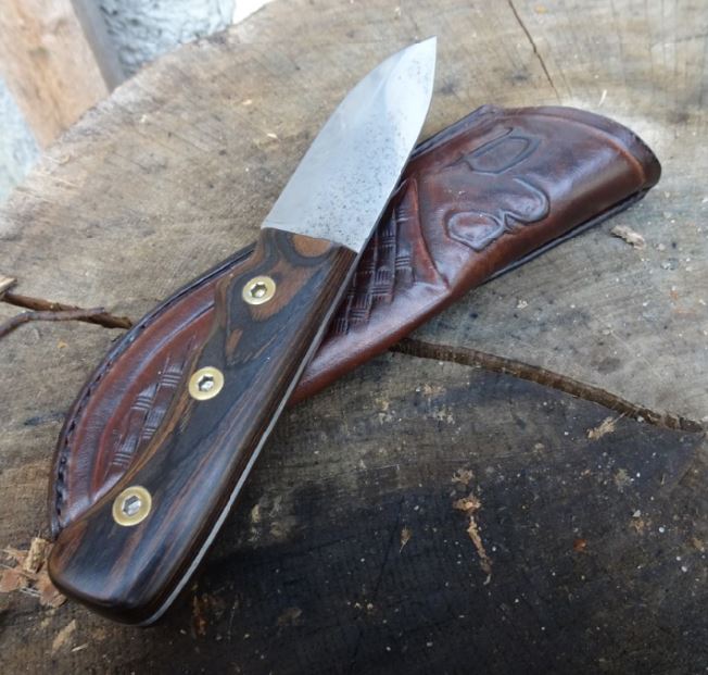

ein Freund von mir wollte ein "Messer zum Bogenschießen", sprich, mit dem man auch mal ne Spitze ausm Baum popeln kann.
Da ich eh mal wieder ein Messer bauen wollte, Kreissägeblattstahl dafür ausprobieren und ich endlich mal ein Punzierprojekt umsetzen wollte, bot ich an, ihm eins zum Geburtstag zu schenken.
Für solche Spitzenbelastungen wie die Popelei mit sich bringt, bietet sich natürlich Scandischliff an. Da ich Zweifasenschliffe aber bevorzuge, wurde das eine mit dem anderen kombiniert.
Griff aus Saraifo vom Grombard, danke dafür! Mit Hartwachsöl gefinisht... ich liebe das Zeug, auch für Bögen, was Optik und Haptik angeht.
Die Klinge habe ich nicht extra gehärtet. Erstens reichte mir die Härte, Schnitthaltigkeit und Schärfbarkeit aus, zum Anderen sollte die Klinge die Hebelei ja auch schadfrei überstehen, dachte da kann es nicht schaden, sie nicht zu hart zu machen.
Initialen des künftigen Besitzers und ein bisschen basketweave zum Füllen
Kante mit Wasser geburnisht und mit Bienenwachs poliert, im Griffbereich Keder aufgedoppelt

Hallo Martin,
Schön geworden dieses Messer. Ich hätte es wohl gehärtet aber die Spitze dicker gelassen.

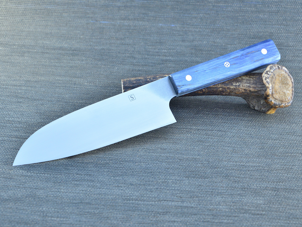

Santoku Messer # 101
Hallo Messermacher,
meine neustes Messer, wieder mal ein Santoku für die Küche. Mein Auftraggeber will es seinem Sohn zum Geburtstag schenken.
Er hatte sehr genaue Vorstellungen über das Messer. Es sollte ein Santoku sein, mit oktagonalem Griff allerdings nicht in klassisch japanischer Ausführung mit Steckerl. Er wollte ein Vollerlmesser mit beidseitigen Griffschalen.
Den Griff musste ich zweimal anbringen. Ich hatte die ersten Griffschalen verklebt und erst einmal sauber geschliffen. Da hat sich plötzlich ein Riss gezeigt der wohl im Holz versteckt war. Obwohl mit Harz gefüllt und nicht fühlbar, war er doch recht deutlich an der Seite sichtbar. Das ging so nicht, also habe ich einen neuen Griff angebracht.
Hier die Daten:
Stahl: SB1
Griffschalen: Birke, blau eingefärbt und stabilisiert, Messing Nieten und ein Mosaikpin
Länge: 303 mm
Klingenlänge: 168 mm
Klingendicke: 2,2 mm
Gewicht: 176 g
Ich hoffe es gefällt, danke fürs schauen. Kommentare und Anregungen wie immer erwünscht.

Hallo zusammen,
heute ist mein zweites Messer von Roland gekommen. Leider darf ich es nicht behalten, da es für meinen Sohn zum Geburtstag ist. Ich hatte schon die Bilder gesehen, AAAABER In der Hand haben ist etwas ganz anderes. Ich würde es am liebsten gar nicht weggeben. Das Messer ist spitzenmäßig. Sauber verarbeitet und es liegt super in der Hand.
