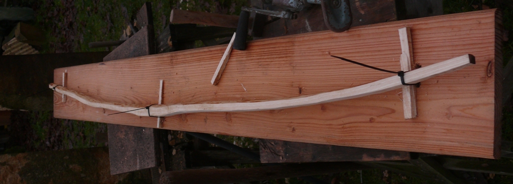

...dann auf ein Brett gefesselt und verkeilt, auf dass er sich beim Trocknen nicht verwindet.
Das Brett mit der Ulme darf jertzt in einem unbeheizten Zimmer langsam ein paar Tage vortrocknen... ;)

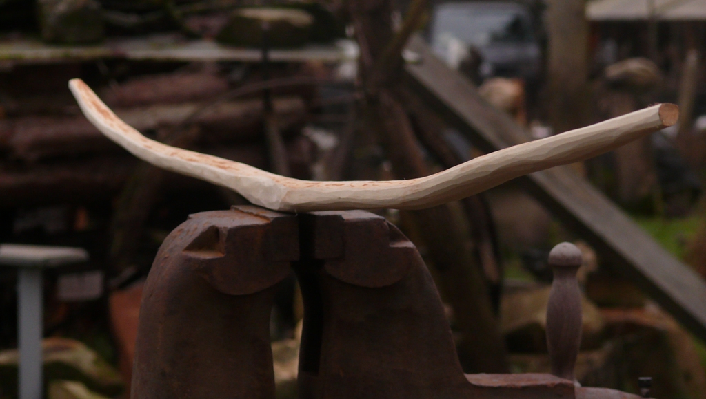

mal wieder ein paar Späne gemacht
Ulmenlöckchen
Ulmenlöckchen
Es wiegt aktuell 638g und ich hab es, wieder auf sein Brett gefesselt, direkt auf die Heizung gelegt, um die Restfeuchte auszutreiben.

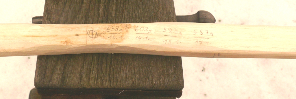

Das Ulmenstöckchen ist soweit trocken. Lag jetzt fast eine Woche auf der Heizung und hat in den letzten 48 Stunden noch 6g Gewicht verloren.
Gewichtsverlustdokumentation

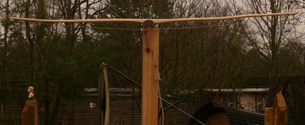

Ich hab es heute noch ein bisserl beschnibbelt und erstmals ans Biegen gewöhnt - bin recht zuversichtlich, dass ich es in den nächsten Tagen dazu bringe, ein paar Pfeile zu werfen... ;D

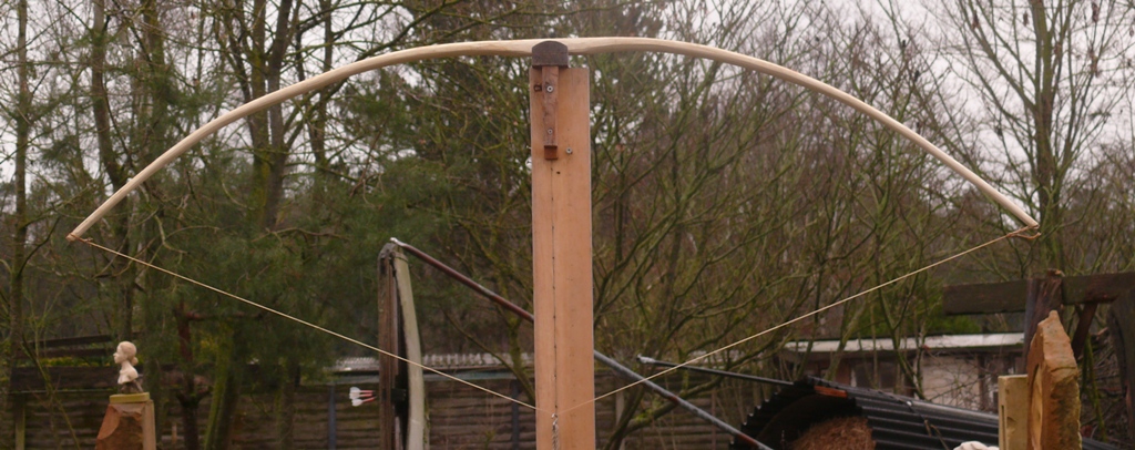

das Stöckchen wird langsam zum Bogen...
Beiträge: 6759
Hat Dank erhalten: 193 Mal
Re: Saplingbow 13, Toddi, Ulme
Das hast aber links schon ein paar arge Knicke drin :o
