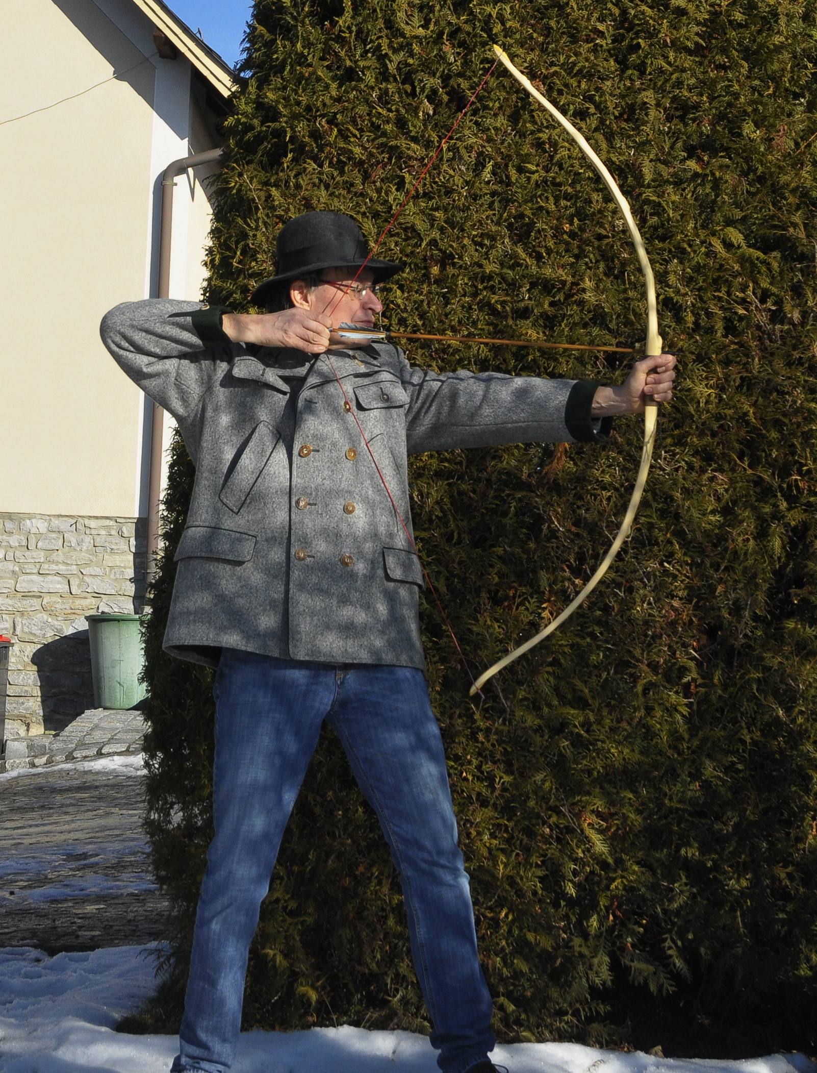

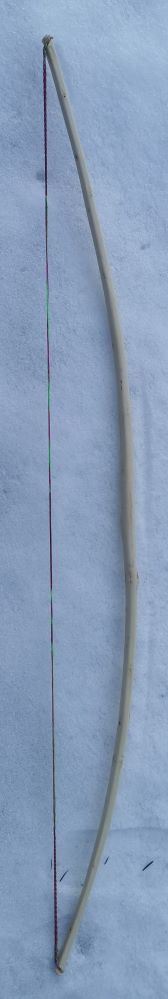

Hartriegelstabbogen, fertiigestellt am 17.01.2021, wollte aber noch weitschiessen, und ich brauchte auch noch meine Frau um das Vollauszugsfoto herzustellen, heute morgen hatte sie endlich Zeit.
Es ist ein Q&D Bogen, mit einfachsten Mitteln schnell herzustellen.
Die Daten:
-N/N 155cm
-47@28 nach AMO
-287 Gramm
-22mm in der Mitte, 13-14mm anden Enden bei annähernd rundem Querschnitt, die deflexe Seite dient als Rücken, das ist dem Höhen/Breitenverhältnis von 1 zu 1 geschuldet.
-172m beim Weitschiessen mit 29 Gramm schweren Pfeilen
-der Markkanal liegt kompett im Bogeninneren(das leider unscharfe Foto dokumentiert das)
-Bauthread: viewtopic.php?f=81&t=32040
Habe gerade gesehen dass ich auf dem Vollauszugsfoto den Pfeil zu tief eingenockt habe, ich bitte das zu entschuldigen :( :o

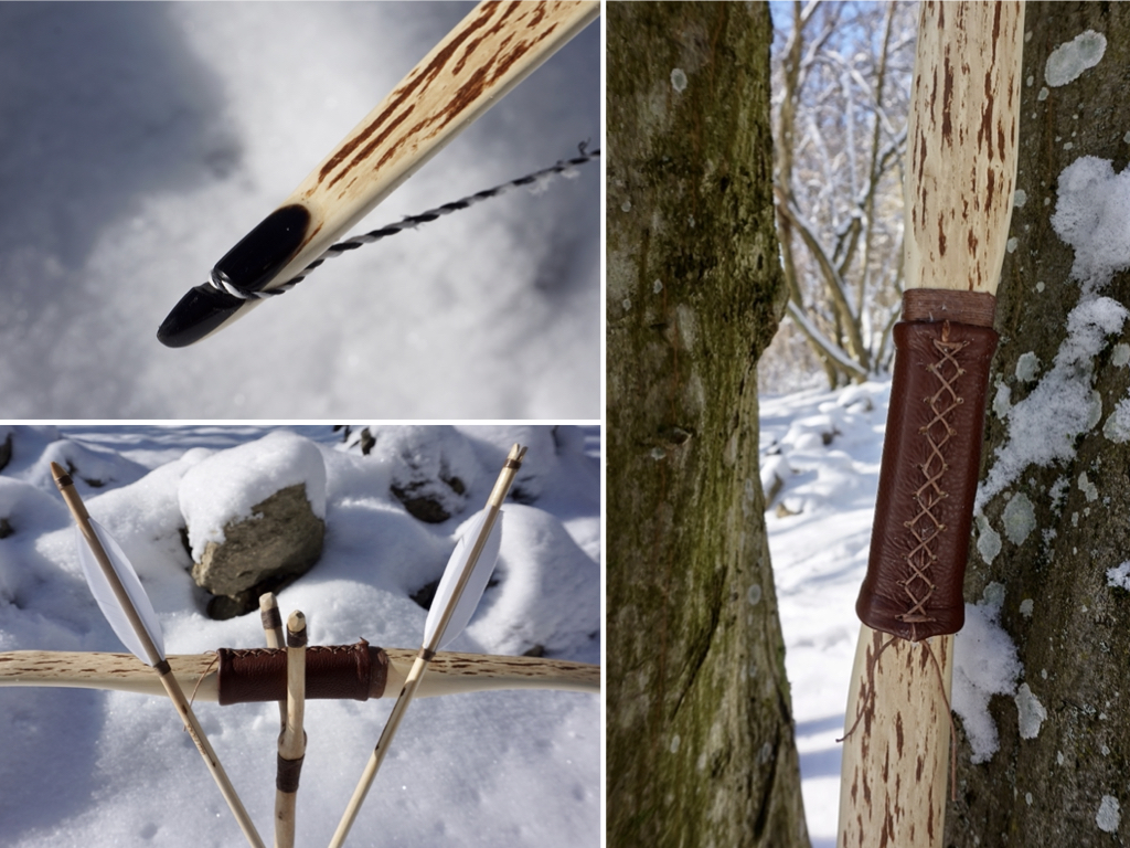

Holz: Hartriegel
Maße: 136cm/ 53,5" lang, im Griff 24x19mm, an den Tips 9mm
Zuggewicht: 53#@26" AMO
Gewicht: 322 Gramm ohne Sehne
Sehne: 12 Strang B55
Finish: Leinölfirnis
Bau: viewtopic.php?f=81&t=32043

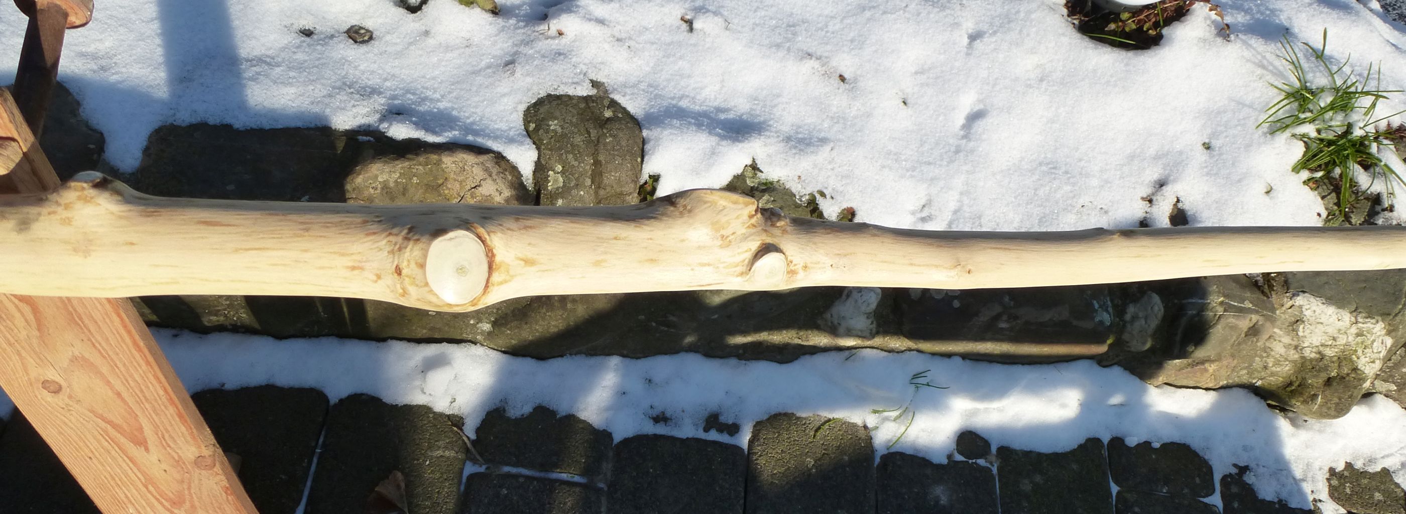

Hier kommt meine 3 Wochen-Variante, zum ersten Mal Ahorn unterm Messer:
Zum Bauthread hier lang: viewtopic.php?f=81&t=32044#p572901
Spitzahorn (Acer platanoides)
Länge exakt 195 cm / 76,77"
81#@32"
Gewicht 752 g
Rinderhorn Sidenocks
Nachdem ich gestern ein paar Duzend Pfeile habe fliegen lassen, wurde entschieden den Bogen umzudrehen. Eigentlich wollte ich das nicht so, da der Bogen sich andersrum etwas besser greift, aber der Tiller passt jetzt deutlich besser und die Sehne läuft jetzt links der Mitte. Die Vorteile überwiegen eindeutig.
Ich werde die nächsten Tage das Gewicht nochmal checken, da ich den Eindruck habe, dass der Bogen noch nicht so trocken ist, wie er sein soll (trotz zweimaligem tempern).
Hier sieht man die Jahresringe ganz gut und tatsächlich ist der Rückenring unter 1 mm dick oder es handelt sich um irgendeine Art von Zwischenring ???

Rückenansicht Ast in Bogenmitte
Ast in Bogenmitte
Ast in Bogenmitte
man sieht ganz gut die Jahrringgrenze
Hier sieht man auch schön die Jahrringgrenze
Nahaufnahme Seite
Nahaufnahme Seite
Nahaufnahme Bauch
Nahaufnahme Bauch
ein zweiter Ast, allerdings nur bauchseitig sichtbar

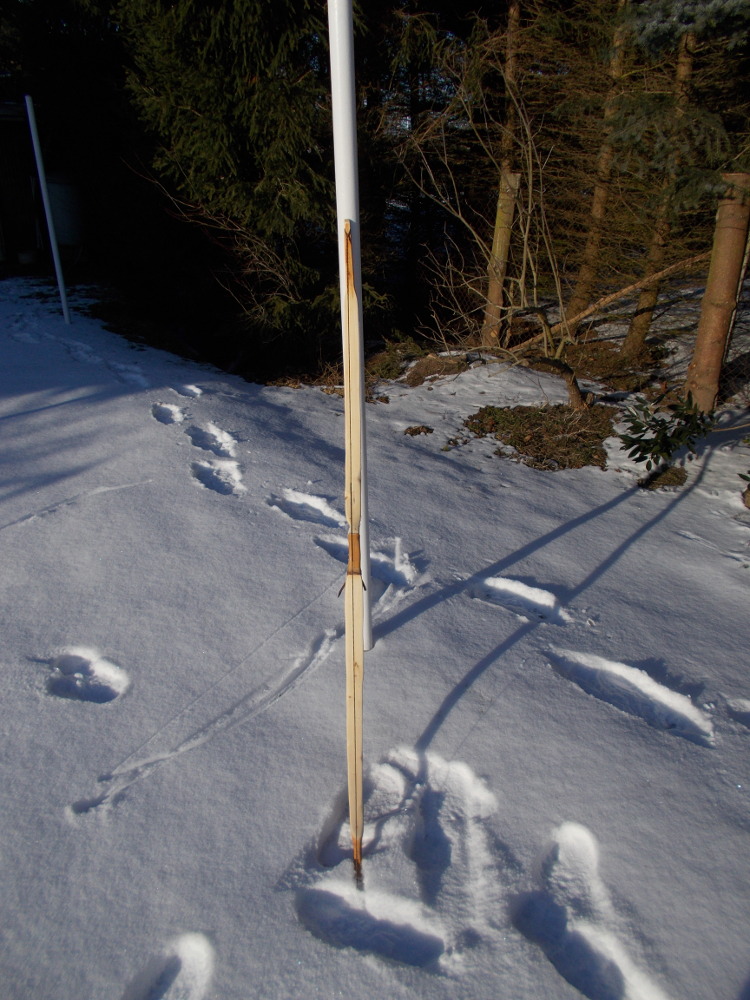

Nun ist er fertig, mein erster Saplingbow
Holz :Hartriegel
Gesamtlänge. 165 cm 65"
Zuggewicht: 46# @27"
Bogengewicht: 705 g
Standhöhe: 16 cm
Nockoverlays: Rehgeweih
Griff: Dunkles u helles Leder
Sehne: 14 Strang B50
Bauthead: viewtopic.php?f=81&t=32077&p=574183#p574183

Auf dem Tillerstock 27"

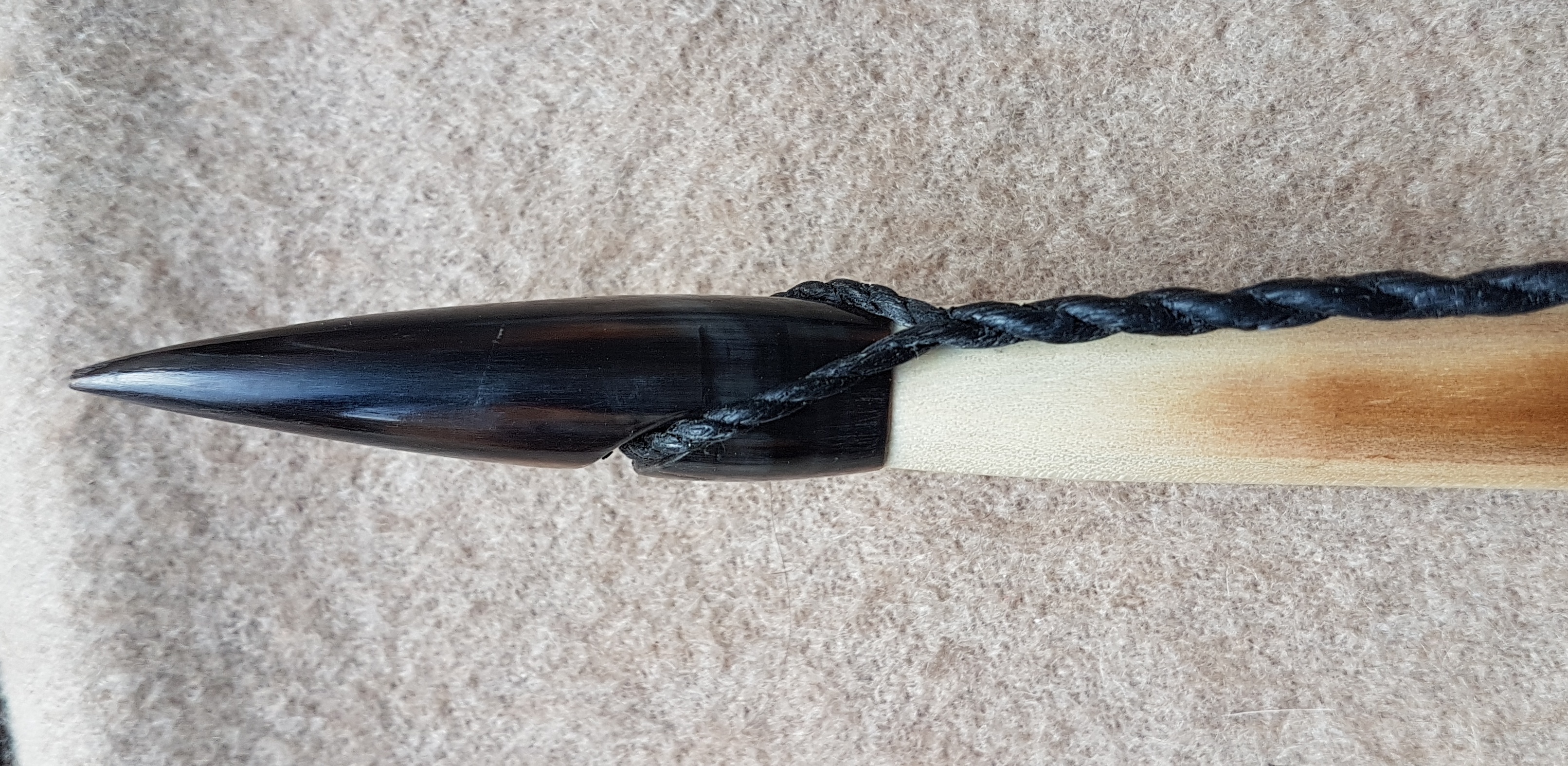

Bogen 2 aus Spitzahorn ist jetzt fertig.
Zum Bauthread geht's hier: viewtopic.php?f=81&t=32044#p572901
Länge N/N exakt 186 cm / 73,23"
78#@30"
Gewicht 762 g
Nockinlays aus Wasserbüffelhorn
Griffwicklung aus der Rinde des saplings mit rotem Seidenzwirn
Sicherungs- /Dekowicklungen an den WA-Enden aus Sehne
Finish einmal mit selbst hergestellter Ölmischung und ebenfalls selbst hergestellter Wachsmischung
Zu meiner Belustigung habe mit dem Teilchen durch meinen Chrony geschossen: Pfeilegewicht ziemlich genau 800 grains, also knapp über 10 gpp. Durchschnitt aus ca. 30 Pfeilen 162,e bissl fps. Bester Wert war 169,e bissl. Die Sehne 14 Strang Spectra.
Die Inspiration zu diesem Bogen waren die Oberflacht-Bogen. Der Griff biegt bei dem hier etwas mit, ganz steif ging aufgrund der Saplingdicke nicht. Aber egal.
Vereinzelt kann man auf den Fotos Schleifspuren finden. Ich habe den Bogen zum Großteil im Freien gebaut, was bei den Temperaturen beeilen bedeuted ::) .
Ahorn läßt sich ja hervorragend bearbeiten, allerdings habe ich Probleme bei dem hellen Holz feine Schleifspuren zu erkennen, nach dem wachsen kommen die aber gnadenlos ans Licht - naja, der Bogen ist eh für mich, da sind so ein paar kleine Schleifspuren nicht ganz so dramatisch.
Alles in allem bin ich mit diesem Stück Spitzahorn sehr zufrieden.

Zuggewicht: 34 Pfund bei 34 Zoll Auszug
Der Pfeil im Bild hat leider nur 32 Zoll, längere muss ich mir erst bauen ::)
Sehne: englisches Leinen, 12 Strang
Finish: 240er Körnung, Schelllack, Hartwachsöl
Wicklungen aus Rattan
Seitenansicht, leicht von oben
Abgespannt, so ziemlich kein Set, noch immer fast 20 cm Reflex
Ich habe auch versucht, die Form der Klanghölzer an modernen Yumis nachzuahmen
Bauchansicht
Und Rückenverlauf
War eine richtige Freude den Bogen zu bauen. Die Gänsehaut, als er endlich ohne Umschlagen die Standhöhe hielt war der Hammer 8) (und jedes Mal Umschlagen ein kleiner Herzinfarkt ::) )
Macht mit Daumen richtig Laune und wirft auch schwere Pfeile überraschend schnell und ohne Handschock. Die Japaner wussten schon, was sie an dem Design haben. 2 Dinge, die mich einfach freuen: erstens dieser perfekte Rohling - sowas findest du einmal in ein paar Jahren. Zweitens das Pfaffenhütchen an sich - immer wieder schön, wie lebendig und schwingfreudig das Holz ist. Dagegen wirkt die Kornelle wie ein Nudelholz.
Mühle

Holz: was pflaumiges "Prunus"
Gewicht mit allem: 683g; Sehne:12 Strang Dacron B55
Länge: 162cm aufgespannt Nock zu Nock, abgespannt reicht er mir bis zum Mund, etwa 171cm
Zuggewicht: bei 28" 45lbs und bei 29" 48lbs
zu den Bildern:
abgespannt
abgespannt
Standhöhe
Standhöhe
noch mal Standhöhe
noch mal Standhöhe
und noch mal Standhöhe
Auszug mit Schützen und Erbauer
von der anderen Seite
Sehnenverlauf
Sehnenverlauf
hier sieht man den Griff und was vom oberen WA
Bauch hat er auch
Bauch hat er auch
Rücken
Rücken
noch mal die Form ganz in Ruhe
Schießt sich gut und läßt sich tatsächlich bis 28" weich ziehen aber dann wirds härter.
LG Mühle

So, hier nun die Esche1 aus dem gehegten und gepflegten Bäumchen. Zum Bauthread geht's hier. Die Reflexe am Ende der Wurfarme sind so gewachsen und ergeben einen Gesamtreflex von 8cm. Da sich der obere Wurfarm beim tillern noch ein wenig nach links verzogen hat, habe ich mit dem Z-Griff fast einen Centershot.
Holzart: Esche
192cm NtN
60@32“ AMO
916g
Stiftnocken
12Strang FF+ flämisch
Rücken
Rücken
Bauch
Bauch
Äste
Äste
Griff
Griff
Griff bauchseitig
Griff bauchseitig
Loch im Griff
Loch im Griff
Nocke unten
Nocke unten
Nocke seitlich
Nocke seitlich
Nocke oben
Nocke oben
Nocke bauch
Nocke bauch
abgespannt
abgespannt
Standhöhe
Standhöhe
Auszug
Auszug
