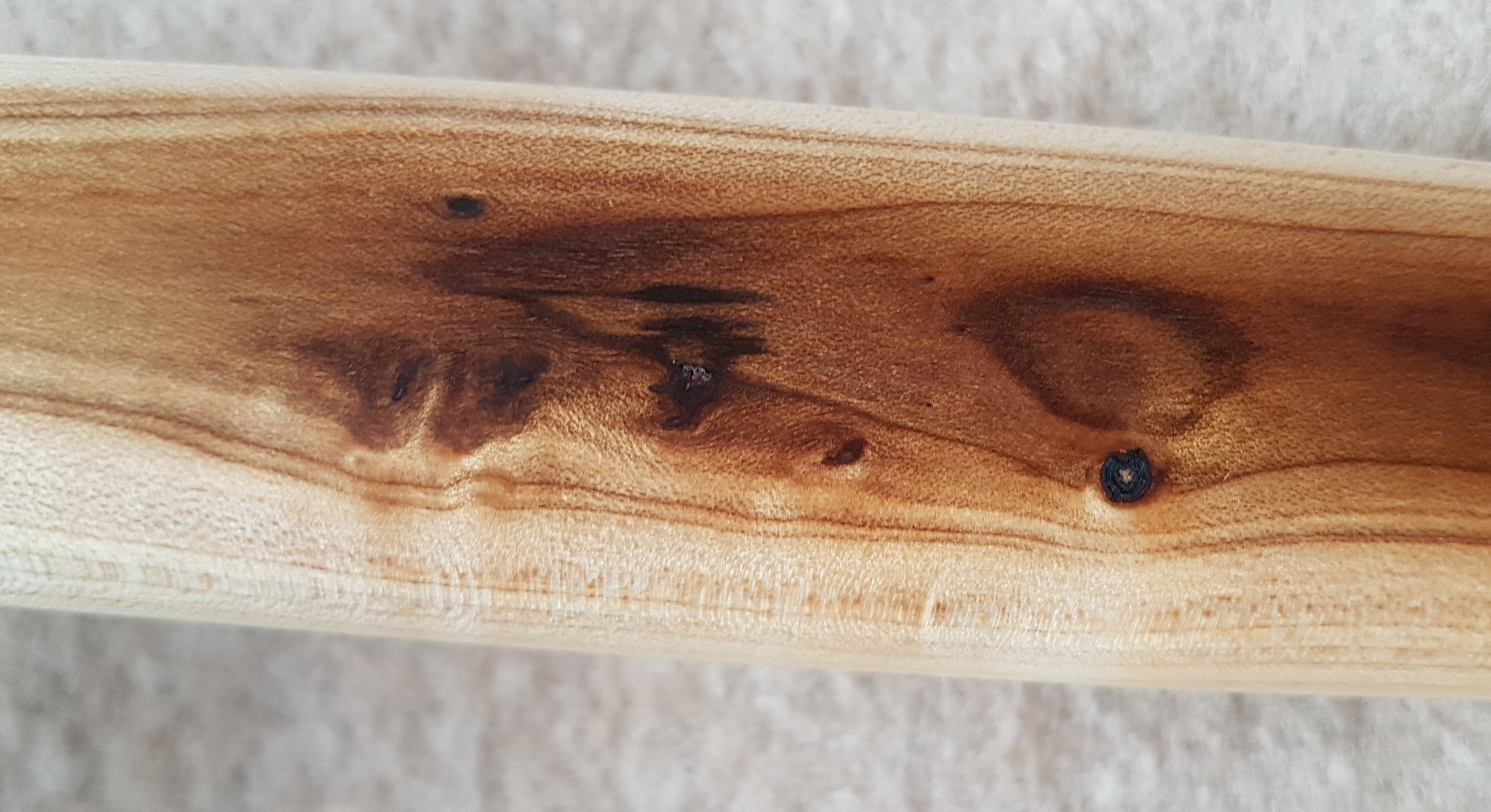

Hier kommt meine 3 Wochen-Variante, zum ersten Mal Ahorn unterm Messer:
Zum Bauthread hier lang: viewtopic.php?f=81&t=32044#p572901
Spitzahorn (Acer platanoides)
Länge exakt 195 cm / 76,77"
81#@32"
Gewicht 752 g
Rinderhorn Sidenocks
Nachdem ich gestern ein paar Duzend Pfeile habe fliegen lassen, wurde entschieden den Bogen umzudrehen. Eigentlich wollte ich das nicht so, da der Bogen sich andersrum etwas besser greift, aber der Tiller passt jetzt deutlich besser und die Sehne läuft jetzt links der Mitte. Die Vorteile überwiegen eindeutig.
Ich werde die nächsten Tage das Gewicht nochmal checken, da ich den Eindruck habe, dass der Bogen noch nicht so trocken ist, wie er sein soll (trotz zweimaligem tempern).
Hier sieht man die Jahresringe ganz gut und tatsächlich ist der Rückenring unter 1 mm dick oder es handelt sich um irgendeine Art von Zwischenring ???

Rückenansicht Ast in Bogenmitte
Ast in Bogenmitte
Ast in Bogenmitte
man sieht ganz gut die Jahrringgrenze
Hier sieht man auch schön die Jahrringgrenze
Nahaufnahme Seite
Nahaufnahme Seite
Nahaufnahme Bauch
Nahaufnahme Bauch
ein zweiter Ast, allerdings nur bauchseitig sichtbar

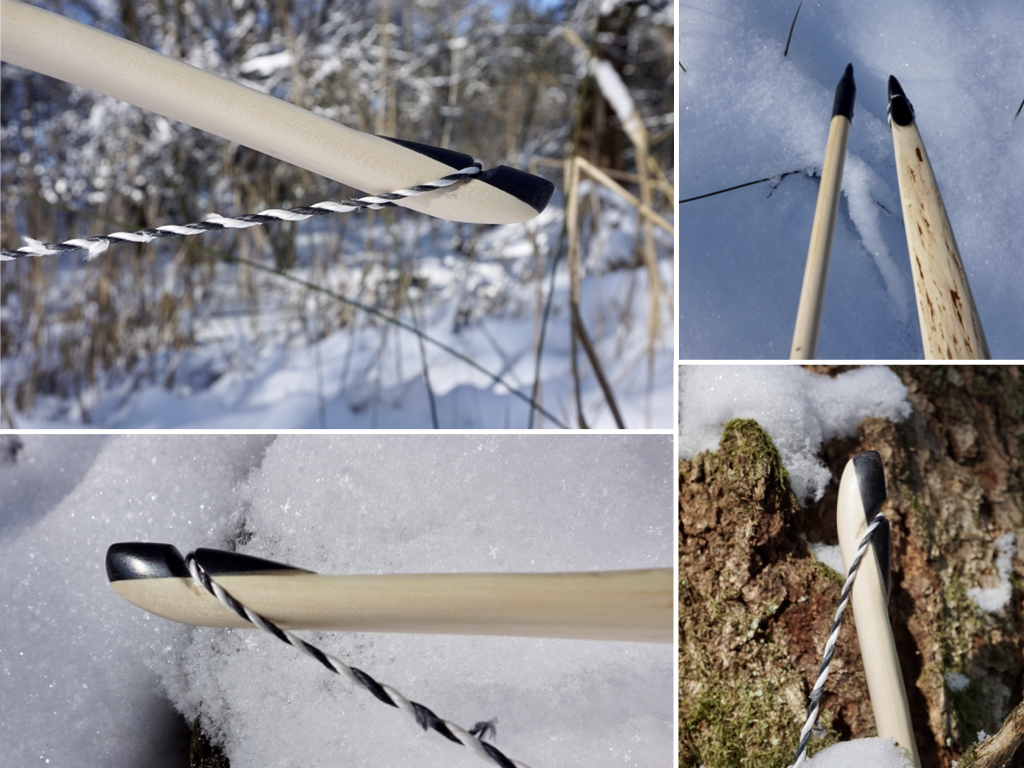

Kleiner Fuchs
Beiträge: 44
Registriert: 04.04.2012, 00:14
Re: Präsentationen Saplingbow 13 - 2021
Beitrag von Kleiner Fuchs »
Nun ist er fertig, mein erster Saplingbow
Holz :Hartriegel
Gesamtlänge. 165 cm 65"
Zuggewicht: 46# @27"
Bogengewicht: 705 g
Standhöhe: 16 cm
Nockoverlays: Rehgeweih
Griff: Dunkles u helles Leder
Sehne: 14 Strang B50
Bauthead: viewtopic.php?f=81&t=32077&p=574183#p574183

Untere Nock mit Overlay
Obere Nock mit Overlay

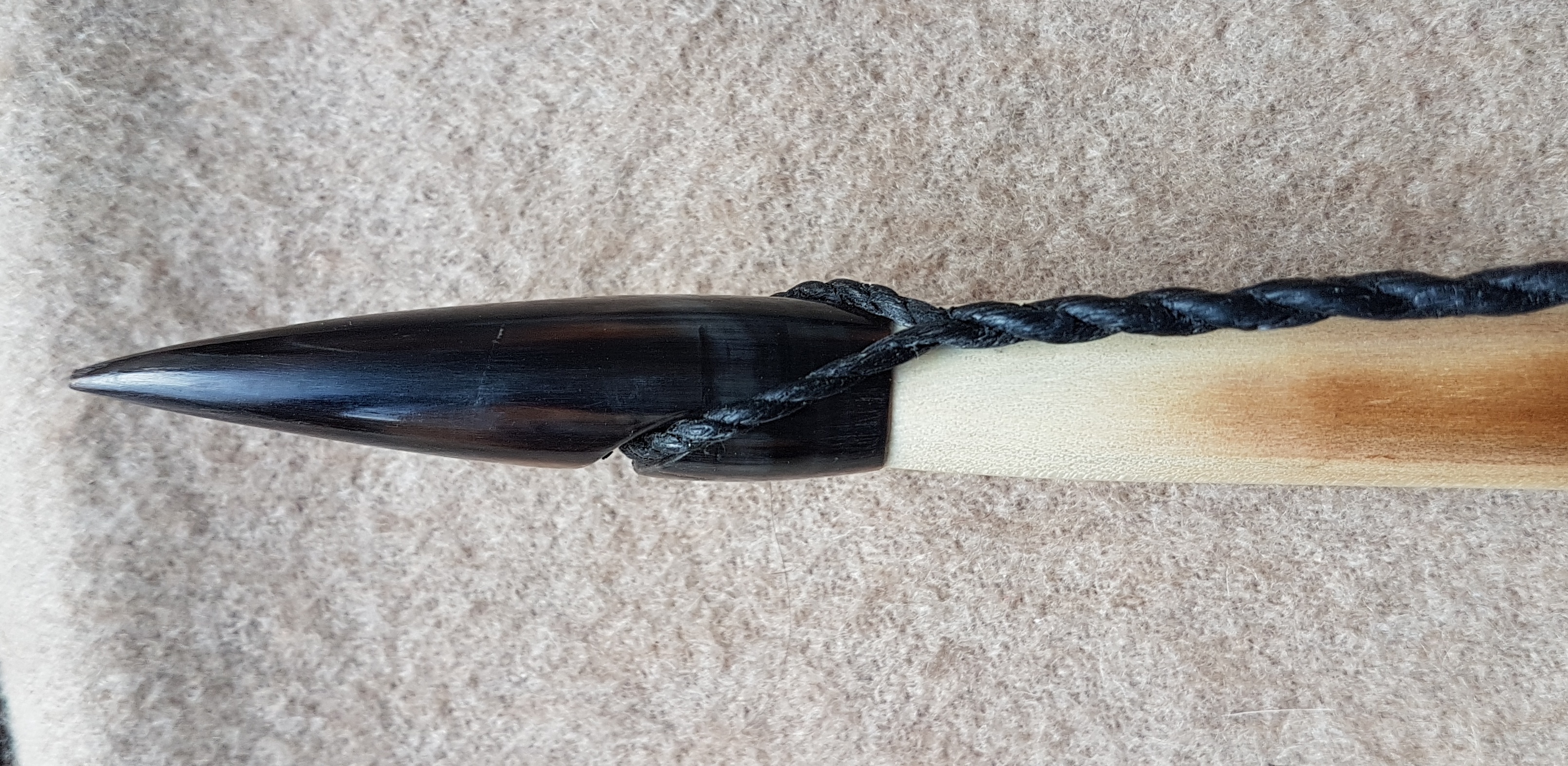

Bogen 2 aus Spitzahorn ist jetzt fertig.
Zum Bauthread geht's hier: viewtopic.php?f=81&t=32044#p572901
Länge N/N exakt 186 cm / 73,23"
78#@30"
Gewicht 762 g
Nockinlays aus Wasserbüffelhorn
Griffwicklung aus der Rinde des saplings mit rotem Seidenzwirn
Sicherungs- /Dekowicklungen an den WA-Enden aus Sehne
Finish einmal mit selbst hergestellter Ölmischung und ebenfalls selbst hergestellter Wachsmischung
Zu meiner Belustigung habe mit dem Teilchen durch meinen Chrony geschossen: Pfeilegewicht ziemlich genau 800 grains, also knapp über 10 gpp. Durchschnitt aus ca. 30 Pfeilen 162,e bissl fps. Bester Wert war 169,e bissl. Die Sehne 14 Strang Spectra.
Die Inspiration zu diesem Bogen waren die Oberflacht-Bogen. Der Griff biegt bei dem hier etwas mit, ganz steif ging aufgrund der Saplingdicke nicht. Aber egal.
Vereinzelt kann man auf den Fotos Schleifspuren finden. Ich habe den Bogen zum Großteil im Freien gebaut, was bei den Temperaturen beeilen bedeuted ::) .
Ahorn läßt sich ja hervorragend bearbeiten, allerdings habe ich Probleme bei dem hellen Holz feine Schleifspuren zu erkennen, nach dem wachsen kommen die aber gnadenlos ans Licht - naja, der Bogen ist eh für mich, da sind so ein paar kleine Schleifspuren nicht ganz so dramatisch.
Alles in allem bin ich mit diesem Stück Spitzahorn sehr zufrieden.

Griff bauchseitig01
Griff bauchseitig01
Griff
Griff
Griff bauchseitig02
Griff bauchseitig02
oberer WA
oberer WA
unterer WA
unterer WA

Sehne: englisches Leinen, 12 Strang
Finish: 240er Körnung, Schelllack, Hartwachsöl
Wicklungen aus Rattan
Seitenansicht, leicht von oben
Abgespannt, so ziemlich kein Set, noch immer fast 20 cm Reflex
Ich habe auch versucht, die Form der Klanghölzer an modernen Yumis nachzuahmen
Bauchansicht
Und Rückenverlauf

Äste
Äste
