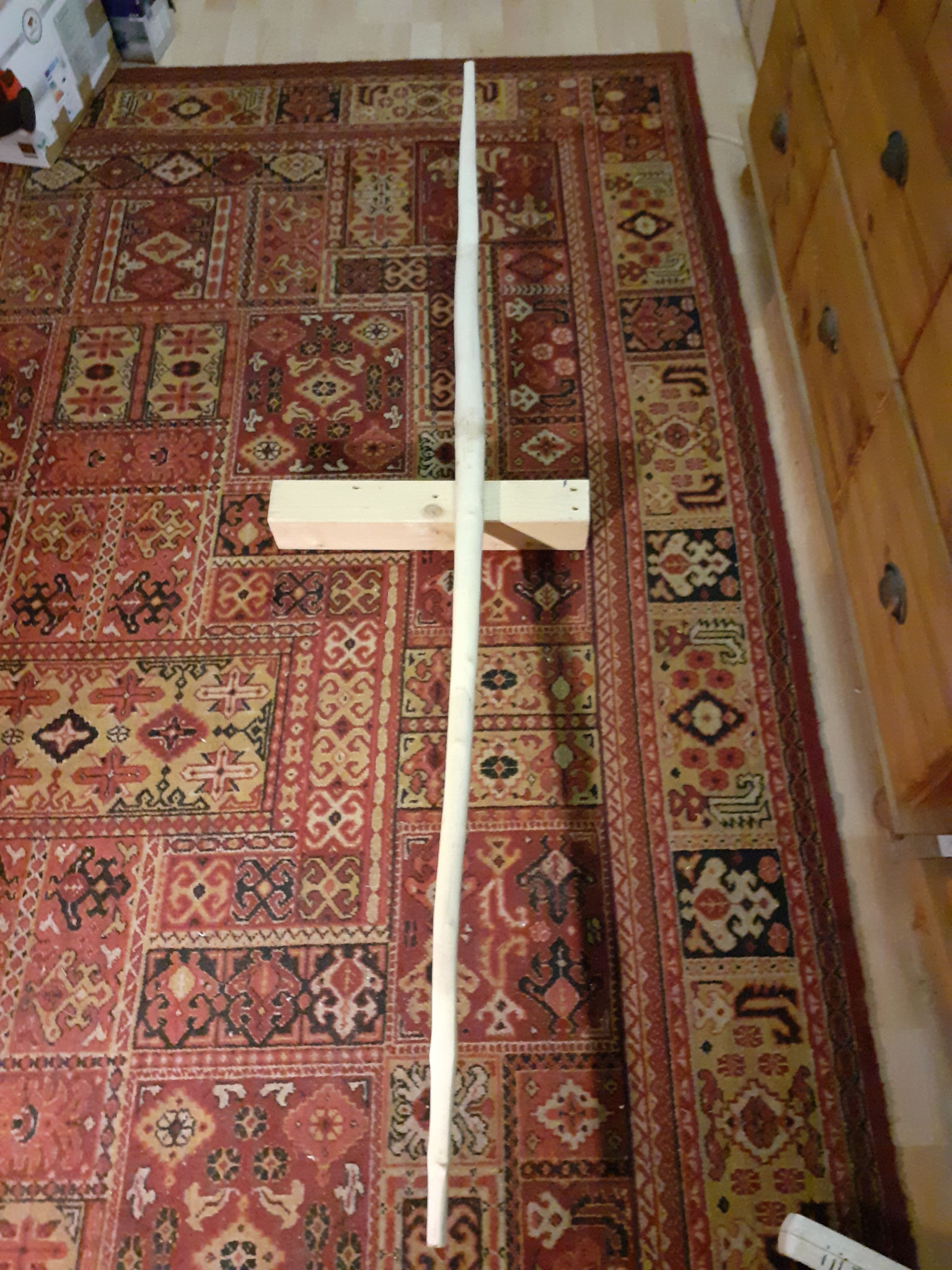

Re: Saplingbow 13, Kemoauc, Kornelkirsche
Das Werk von Heute bisher: ca 200g Rinde und Holz entfernt,den Taper grob auf Linie gebracht, ein paar arge Wellen rausgedämpft... jetzt muß er nur noch fertigtrocknen,mit der insgesamten Rohform bin ich jetzt erstmal zufrieden.
Dicken-Taper jetzt beidseitig von der Mitte aus 31-21-14mm.
Breitentaper von der Mitte aus: 42-30-20mm,also noch viel zu breit.
ein bissl snakey ist er immer noch,aber über Alles ziemlich gerade.passt.
Der Gesamtreflex ist immer noch gleich,auch gut.
Sorry,das die Photos den Bogenrohling nicht so wahnsinnig gut darstellen,das Ding ist so bleich,das ich bei Kunstlicht einfach keinen guten Kontrast hinkrieg,Tageslicht wär da wohl besser.
Grüßle,
Grüßle,

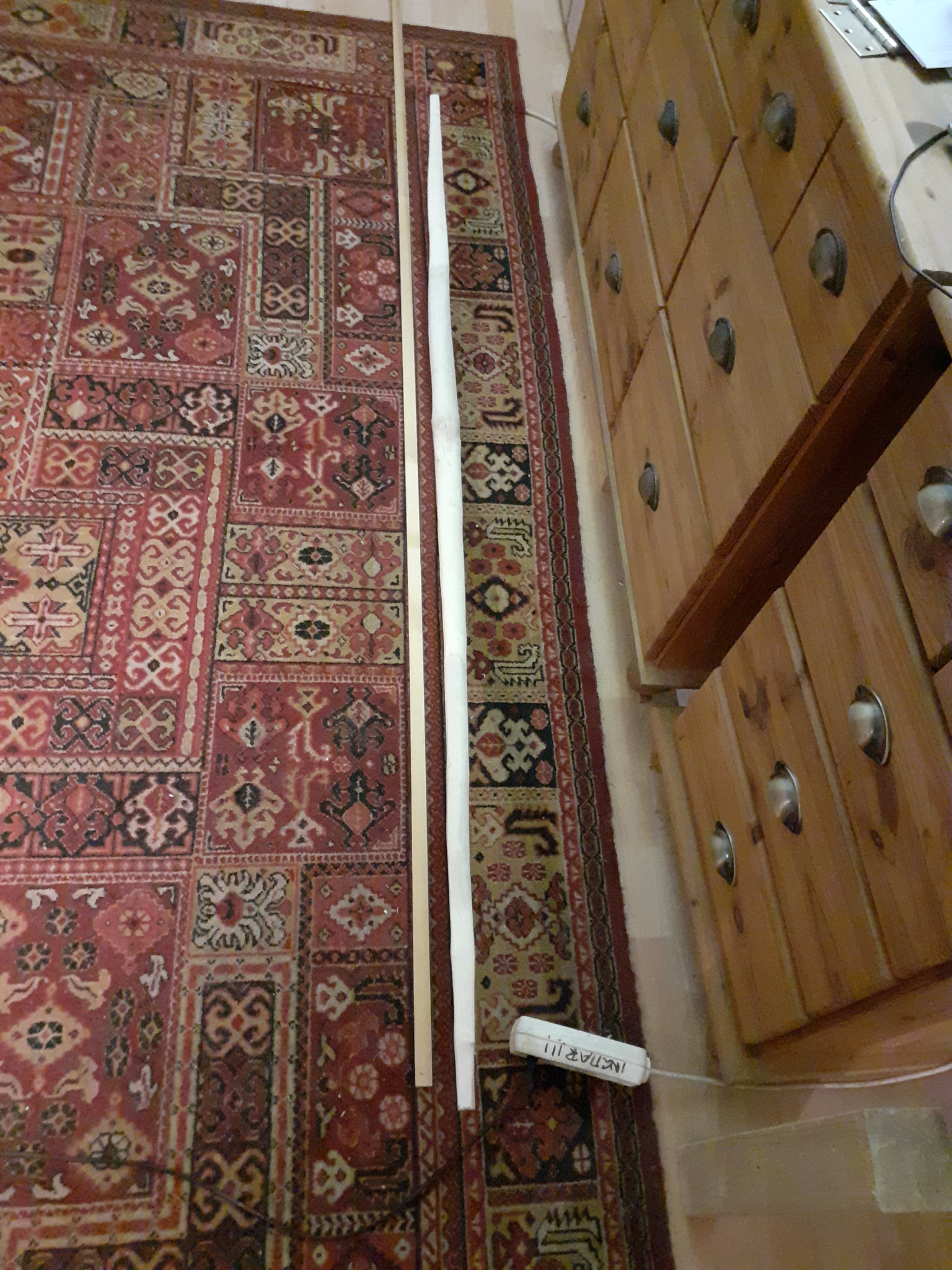

nochmal aus ner anderen Perspektive längs photographiert.
Hi,Thomas, ich wär eigentlich mit 65#+ sehr zufrieden,etwas mehr auch gerne,klar wär da mehr drin,aber ich möchte ihn auch dauerhaft bequem schiessen können.
Grüßle,
Ingmar
Grüßle,
Ingmar

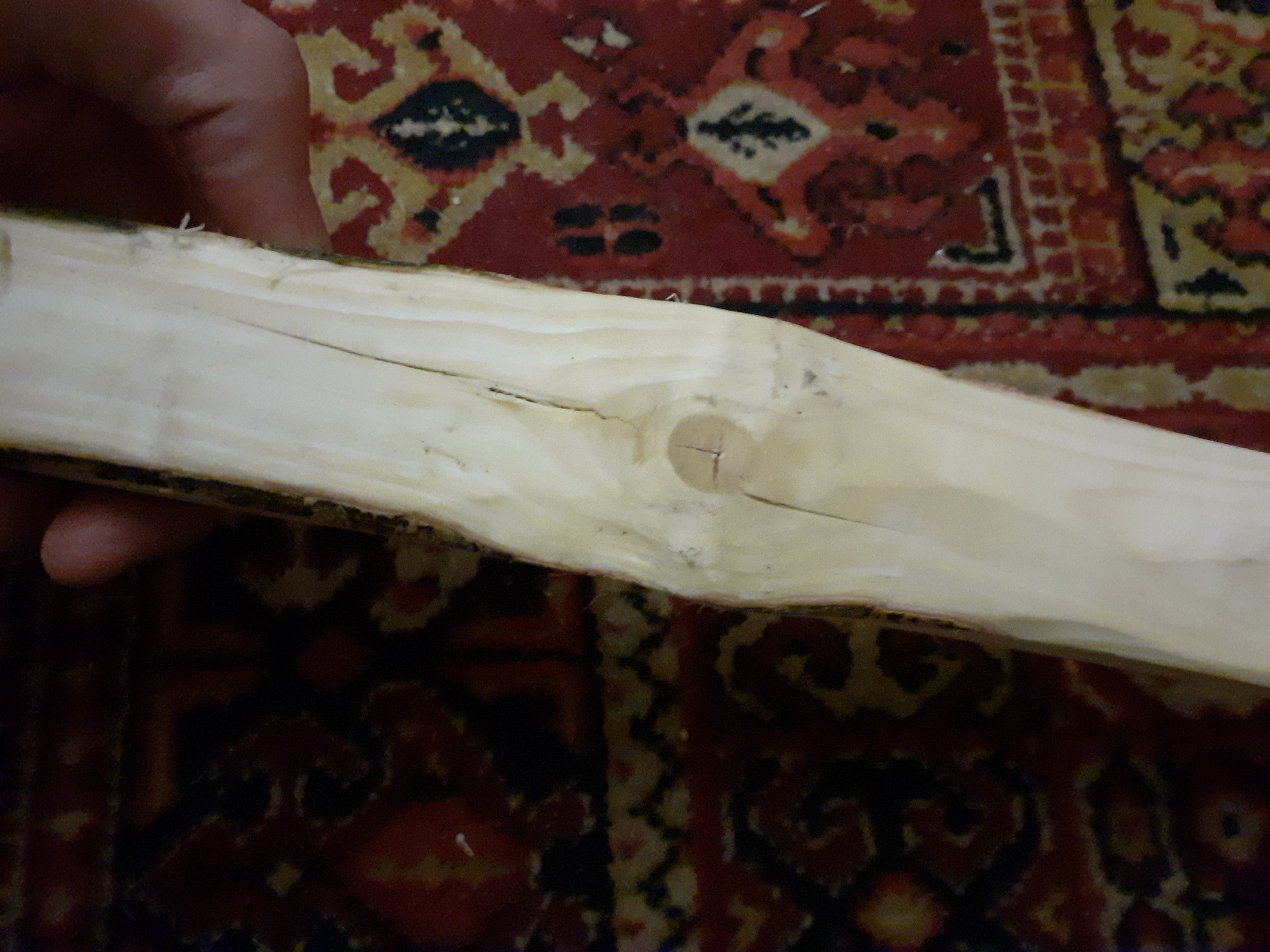

Ein Nachtrag: Der Markkanal ist mal wieder etwas asymmetrisch
, er liegt immer noch zu größten Teil innen. Im unteren WA (da wo der fette Astknoten liegt,macht ihn automatisch etwas kürzer und steifer) ist er bis zum letzten 3tel der Länge weg,im oberen WA liegt er bis auf die letzten 20cm vor den Tips innen.Also trotz seiner relativen Dicke immer noch ein "Astbogen".
Grüßle,
Grüßle,
So,nun mal wieder ein Zwischenbericht: er verliert immer noch ca 5g Wasser pro Tag,obwohl sich das Holz steinhart anfühlt.
Die Sehnenlage passt bisher,sie ist trotz der Wellen über alles mittig.
Gewicht derzeit:961g,das Meiste ging durch die Ziehklinge weg,ein wenig mit Balsahobel und Raspel,nur ca 50g durch Wasserverlust.
Nur zum Vergleich mit einem ca 63# -Hartriegelbogen: Die Kornelle ist an allen Stellen ausser dem Griffbereich und den Tips im Durchschnitt 7mm schmaler (Mitte WA HArtriegel:35mm,Mitte WA Kornelle:28mm),allerdings fast überall 1,5mm dicker.
Der Hartriegel wiegt übrigens noch ca 130g weniger.
Bei diesem Volumenunterschied wäre ein normaler Hartriegel wahrsch.je nach Qualität schlimmstenfalls gleich oder weniger schwer.Kornelle ist noch mal ne Hausnummer auf Hartriegel drauf,pervers dichtes Zeug.
Hab mal grob Nocken reingeschnitzt und ihn zum ersten Mal auf den Tillerstock gehängt... uuuups, 8,5kg auf 5cm = ca 240# bei (theoretischem) Vollauszug,da ist noch viel Arbeit nötig... Ich hoffe man kann auf diesen Handyphotos einigermaßen den Breitenunterschied der WAs beider Bögen erkennen. Ich glaub,in einem vorherigen Leben war ich Teppichphotograph.
Grüßle,
Weiter gehts: Gewicht runter auf 933g,davon 8g Wasserverlust, einfach seitlich nochmal auf jeder Seite 2mm entfernt und die Dicke gesamt um etwa nen halben mm reduziert,an einigen Stellen bis zu 1mm.
Heut zum ersten mal länger auf dem Tillerstock, die leichte Bekratzung hat sein bisheriges,theoretisches Zuggewicht auf 8kg/10cm= 115# bei geplantem Vollauszug von 32" reduziert. Nb: die Papierfratze hinter dem Bogen dient nur der Fokussierung,bei nur 1m Entfernung fürs Photo gings nur mit Autofokus mit Gesichtserkennung.. alles andere wär zuviel Arbeit gewesen.
Die Verdrehung der Enden hat sich fortgesetzt auf ca 30Grad pro Seite (zusammen 60Grad),zum Glück sinds nur die jeweils oberen 20cm der WAs, der Mittelteil ist davon fast unberührt.Er bleibt also über Alles mehr oder weniger gerade und die Sehnenlage stimmt immer noch. 2/3 des Markkanals liegen noch immer innen.Glück gehabt,bisher
Morgen mach ich mal den Griffteil schmaler,vllt leg ich da etwas mehr Biegung rein,so das die verdrehten Enden steif bleiben können und kein Theater machen.
Grüßle,
Grüßle,
