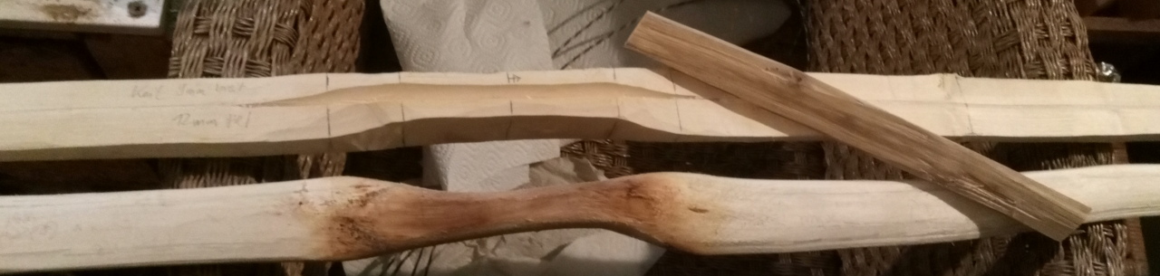

Bei dem vielen Drehwuchs des Hasels habe ich mir zwischendrin den oberen Teil des Astes geschnappt und in Rohling-Form bearbeitet, dann kann der Trocknen als Plan C. Da sind so einige Äste drin, aber deutlich weniger Drehwuchs.
Tja und für das Pfaffenhütchen brauche ich ja noch für den Spalt im Griff etwas mit Kontrast. Dunkles frisches Holz? Wenig Auswahl vor Ort, Kieferkernholz vielleicht, ist aber weich. Wildkirsche? weiß nicht ob es reicht und für ein Stück Griff mache ich ja keinen Sapling um. Ich kannte aber eine Stelle wo ein Robinienstumpf steht, da konnte ich was holen. Erinnert von Rinde und Splint doch sehr an Osage. Riecht aber ganz anders, eher nach Erbsen.
Naja, schön ist anders. Keine Ahnung ob ich das so lasse. Würde den Keil gerne aus anderen Hölzern machen, wäre aber nicht regelkonform.
Dirk hat übrigens recht mit Keil, ist besser als andere Formen.
Ich habe mit dem Stechbeitel entsprechend was geschnitten. Tja und das ist der aktuelle Stand, Pfaffenhütchen, Hasel und das Stück Robinie. Man erkennt den Z-förmigen Griff des Hasels.

Beim unteren Stück (mein Plan B) habe ich beschlossen, den Drehwuchs so zu nehmen wie er ist, also verschraubter Bogen. Die Wurfarmenden und -seiten entsprechend etwas angepaßt. In eine Richtung gedreht lag die Sehne mittig, die Arme zogen aber einseitig und der Bogen drehte sich. Immerhin war die eigentliche Wurfarmbiegung schon mal einigermassen gleichmäßig. Er ist vor und nach dem Griff reflex, das macht Aufspannen schwieriger, aber die Sehne lag dann auch mehrere Zentimeter seitlich daneben (wie das, anfangs paßte es, hmmm...). Also habe ich den Griff gebogen, um das Auszugleichen. Eigentlich wollte ich ja Wasserdampf nehmen (HLP und Hasel hatte ich noch nie erfolgreich probiert), aber den Bogen auf der dicken Bohle aufgespannt über dem Topf zu halten war mir irgendwie zu nervig. Also probierte ich die Mischmethode mit nassem Lappen und Alufolie. Das ging auch nicht so wirklich, also Öl drauf und ordentlich mit der HLP eingeheitzt. Sap-Wettbewerb ist ja um Neues zu probieren. Den Griff habe ich so ca. 25 Minuten frittiert und dann kräftig gebogen.
Scheint jetzt schon eher zu passen, also Hasel+HLP geht doch.Tja und für das Pfaffenhütchen brauche ich ja noch für den Spalt im Griff etwas mit Kontrast. Dunkles frisches Holz? Wenig Auswahl vor Ort, Kieferkernholz vielleicht, ist aber weich. Wildkirsche? weiß nicht ob es reicht und für ein Stück Griff mache ich ja keinen Sapling um. Ich kannte aber eine Stelle wo ein Robinienstumpf steht, da konnte ich was holen. Erinnert von Rinde und Splint doch sehr an Osage. Riecht aber ganz anders, eher nach Erbsen.

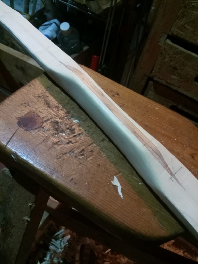

So, Plan A ging weiter. Finale Breite markieren und schneiden (40mm am Fadeout, über 20cm beibehalten, dann linear runter auf 15mm bis 8cm vor den Tips). Kanten am Rücken brechen, Griffkeil und Griff gestalten. Anbei Bilder der vormals diskutierten Stelle und des Griffs.
Habe die Dicke grob vorbereitet (23mm nach Fadeout) und bodentiller angefangen. Biegt schonmal nicht so schlecht, aber man braucht viel Kraft. Keine Ahnung wo man da landet. Werde Dicke wahrscheinlich noch reduzieren müssen. Hat jemand ne Idee wo man bei 23mm bei Pfaffenhütchen landet? Kann man so pauschal wahrscheinlich gar nicht sagen. Viele Grüße,
Uranus

Re: Saplingbow 13, Uranus79, Pfaffenhütchen, Hasel, Felsenbirne
Sieht gut aus mit dem Griff!
Da musst jetzt aber wohl echt schnellschnell machen
