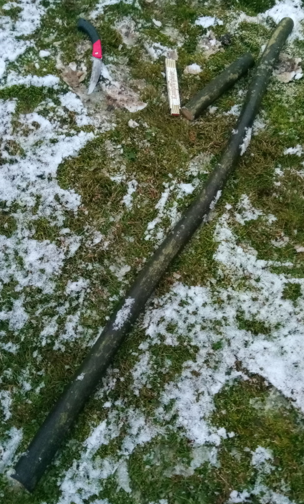

Guten Morgen,

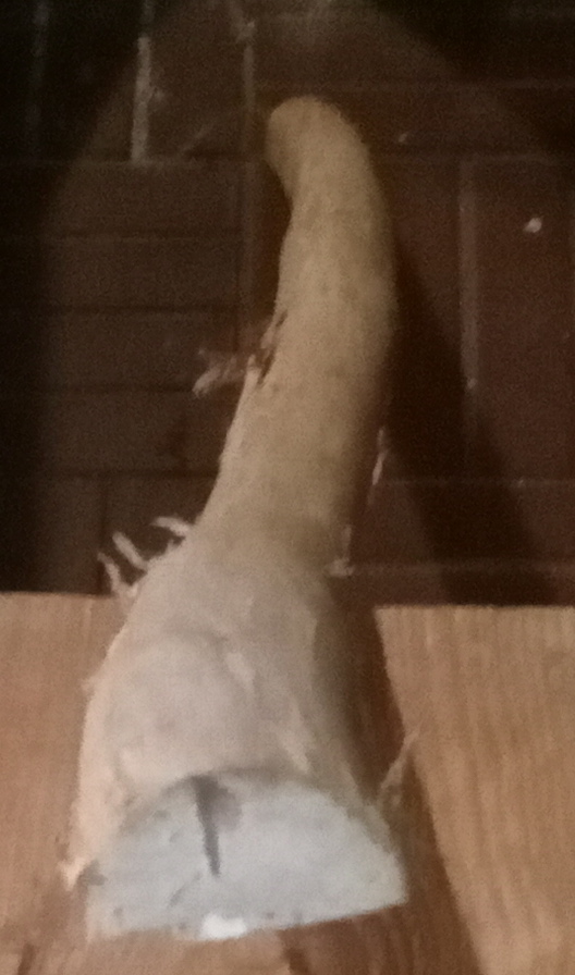

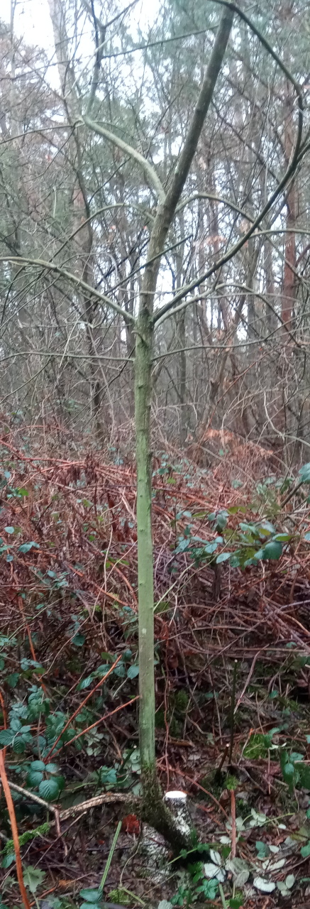

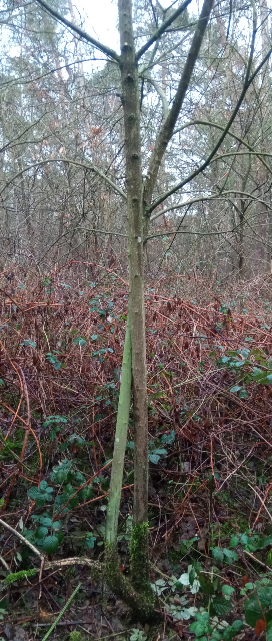

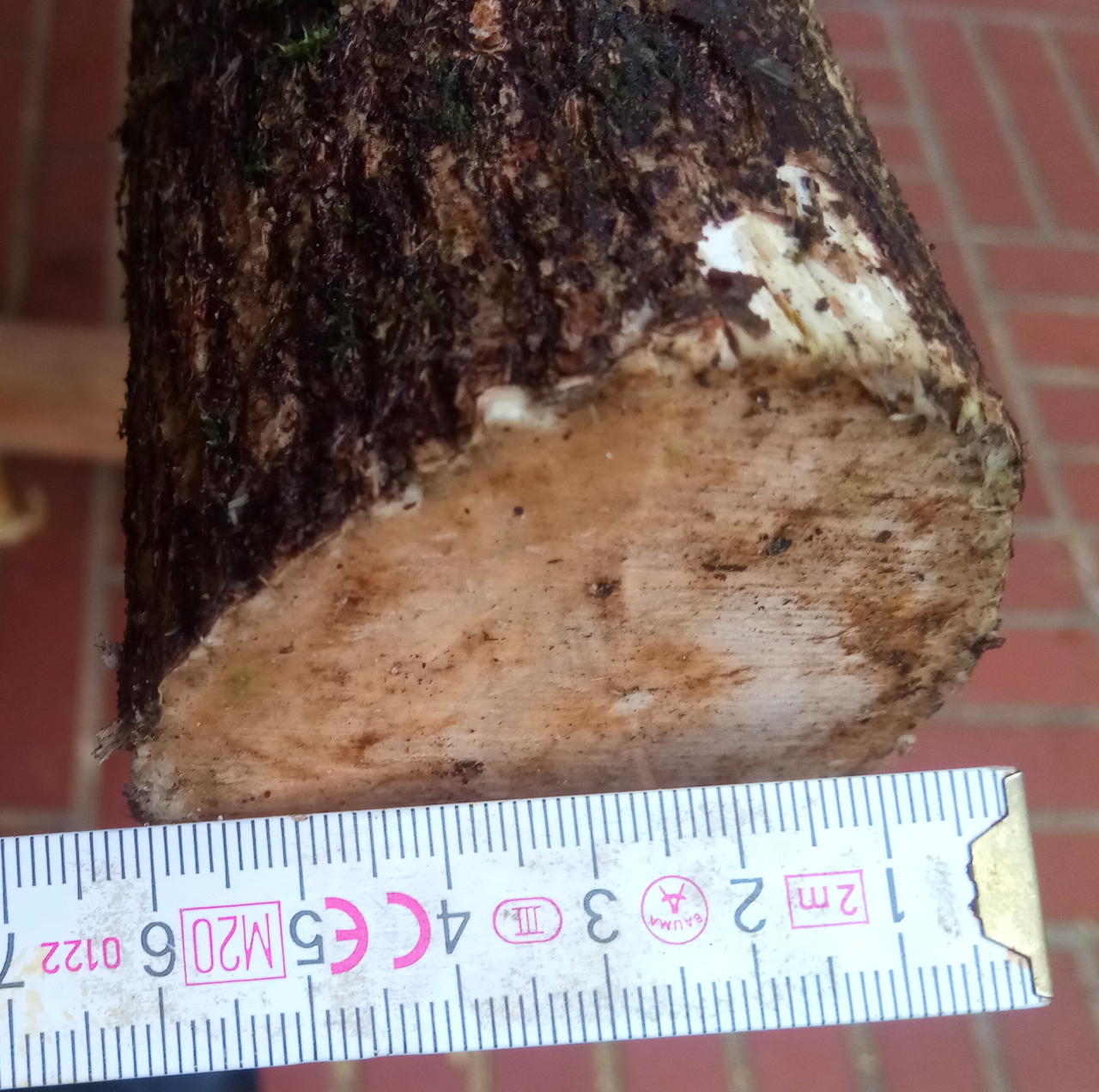

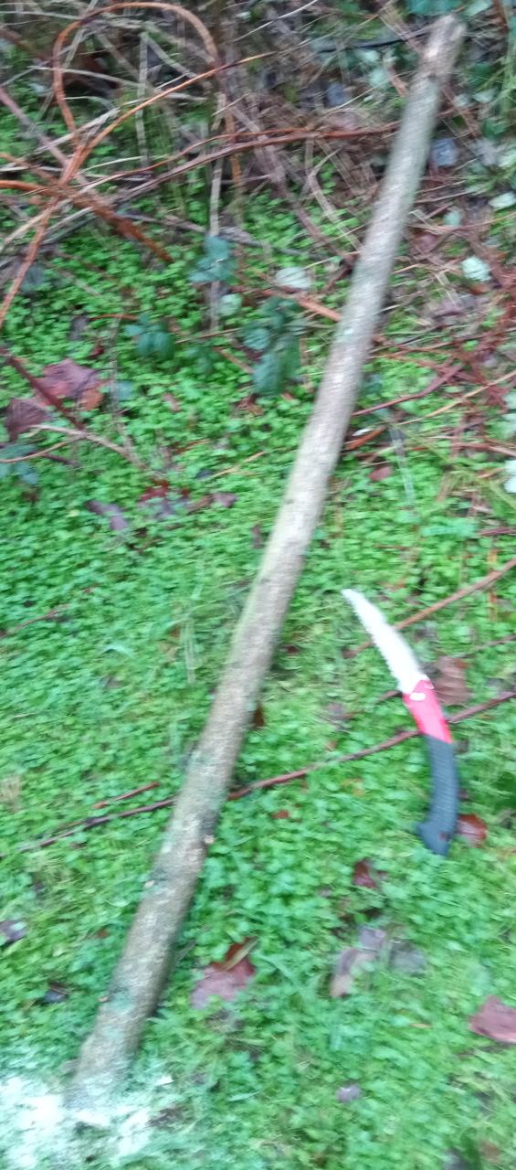

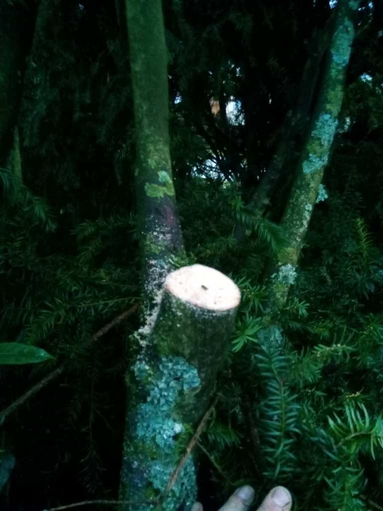

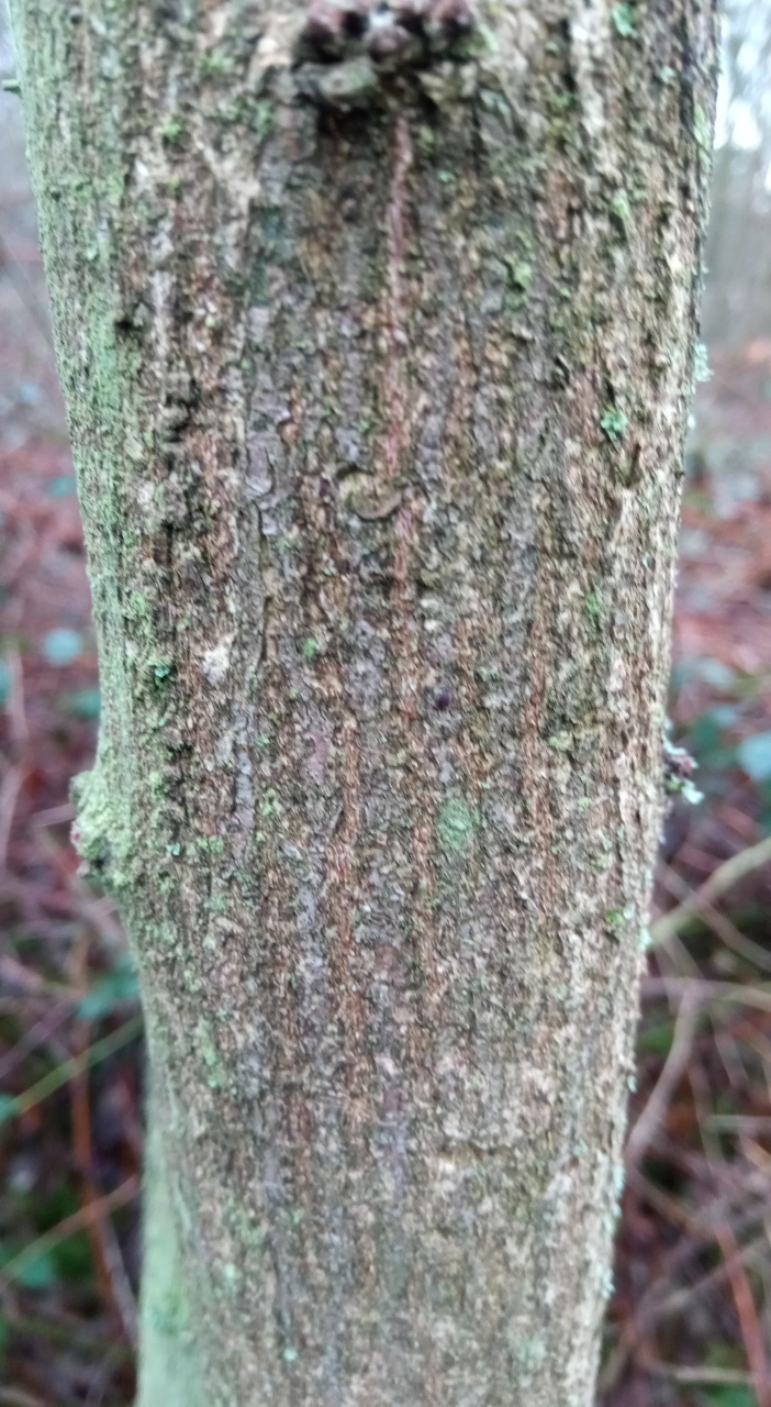

halbwegs frisch ging's zu der schon im Sommer ausgespähten Stelle. Pfaffenhütchen wachsen hier nur als kurze, dünne, kleine Büsche. Und dann fand ich dieses Ding! Bis zu den ersten Ästen 1,90m, sichtbarer Drehwuchs unten abgeschnitten noch 1,74m Länge, reicht. Unten etwa 6cm Durchmesser, oben ohne Rinde/Bast 5cm.
Habitat
Habitat
Da war ein Ast ab
Da war ein Ast ab
Habitat danach
Habitat danach
Rinde
Rinde

Durchmesser
Durchmesser

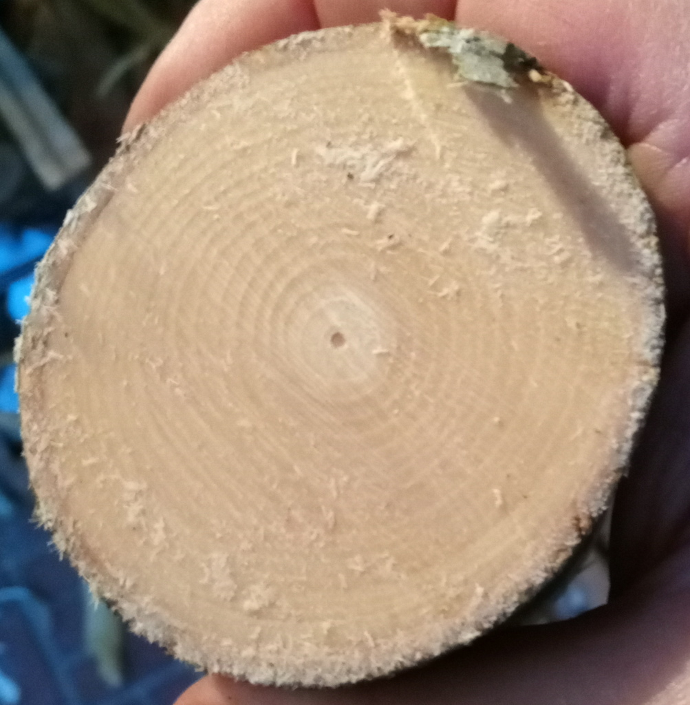

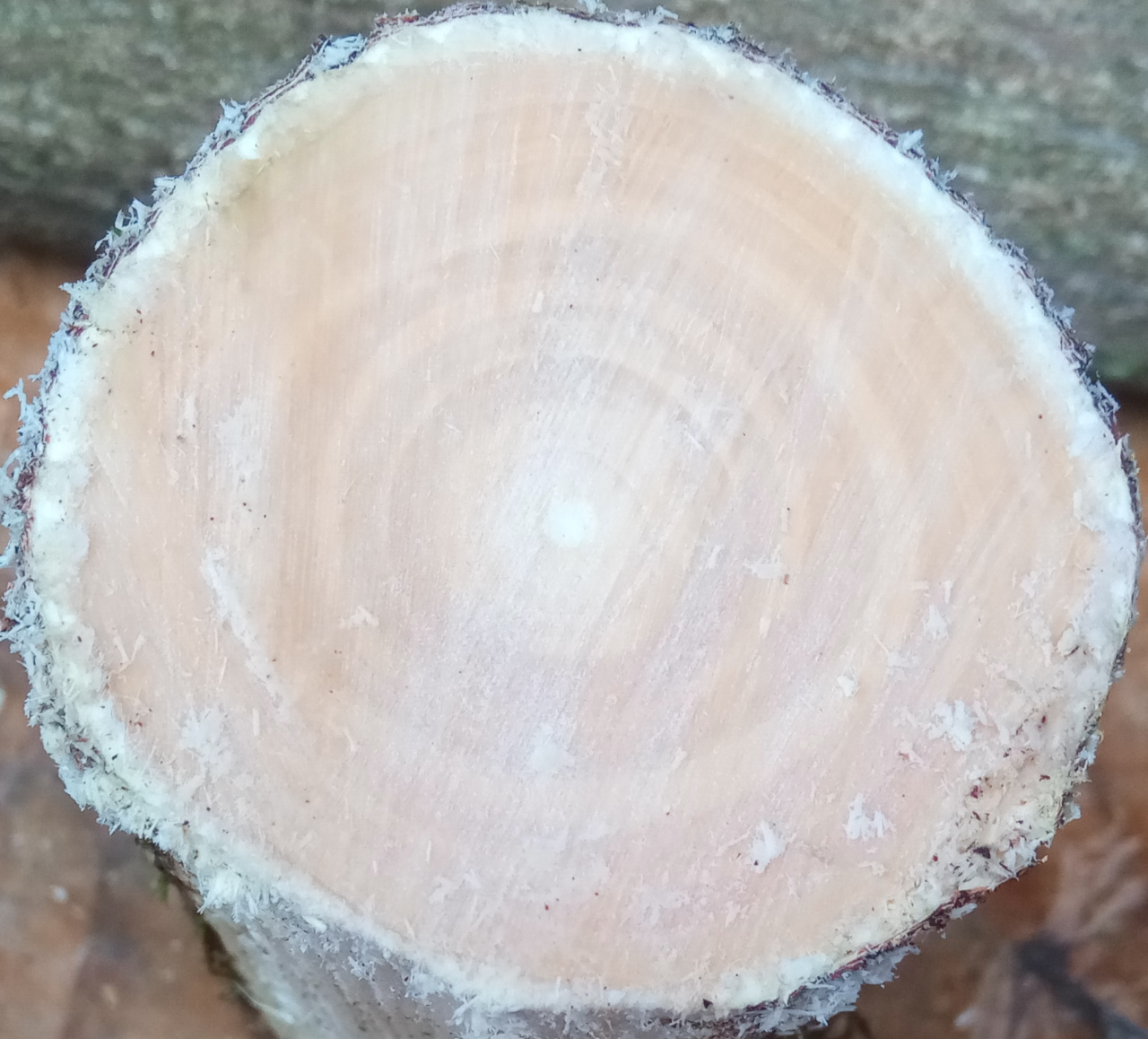

Querschnitt mit Jahresringen
Und zu Hause...
Und zu Hause...
Leider sind zwei Bilder unscharf.
Ich überlege, ob ich versuchen soll, das Teil zu Spalten, weil Pfaffenhütchen gibt's so selten in den Dimensionen und ich habe inzwischen etwas Spalterfahrung, aber das Holz kenne ich nicht. Lieber einen ganzen Stave als zwei kaputte, da ich auch nicht weiß, wie der Drehwuchs ist.
Was denkt Ihr? Spalten oder nicht? ;D
Jetzt ist es erstmal versiegelt, da ich heute noch nicht weitermachen kann.
Viele Grüße, Uranus

Uranus79 hat geschrieben: 01.01.2021, 11:34
Never!
Roby-Nie
Beiträge: 974
Hat gedankt: 72 Mal
Hat Dank erhalten: 49 Mal
Re: Saplingbow 13, Uranus79, Pfaffenhütchen
Beitrag von Roby-Nie »
Auf keinen Fall spalten ;)
42
Uranus79
Beiträge: 949
Beitrag von Uranus79 »
"wer zu viel will, bekommt am Ende gar nix". Ihr habt völlig Recht. ;)

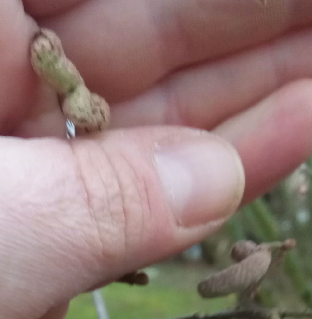

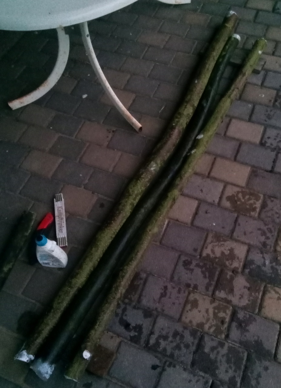

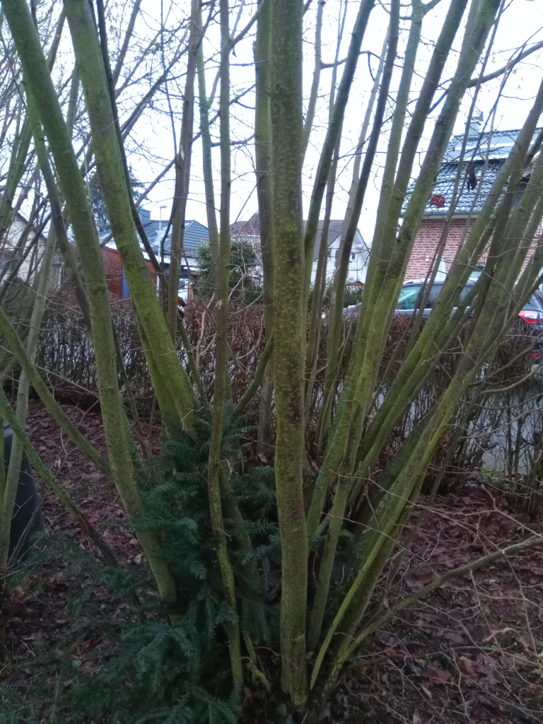

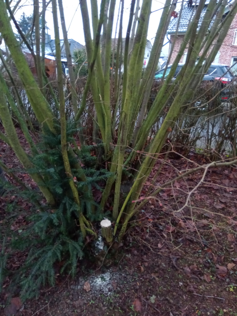

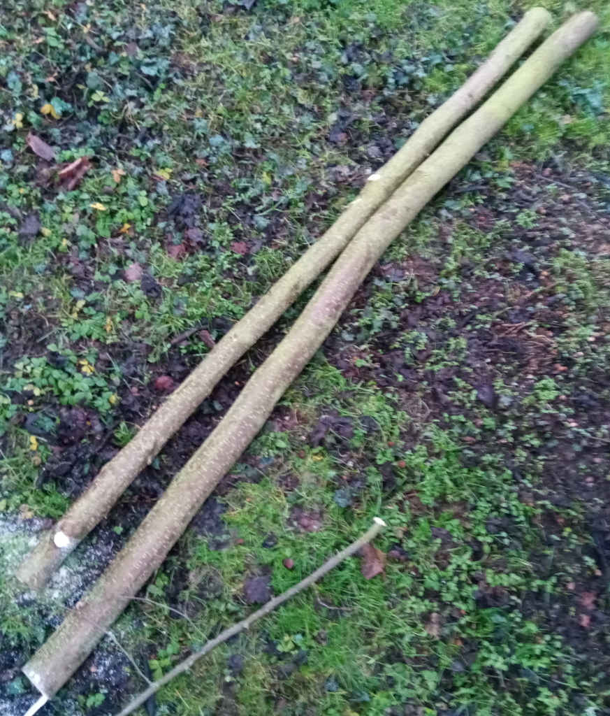

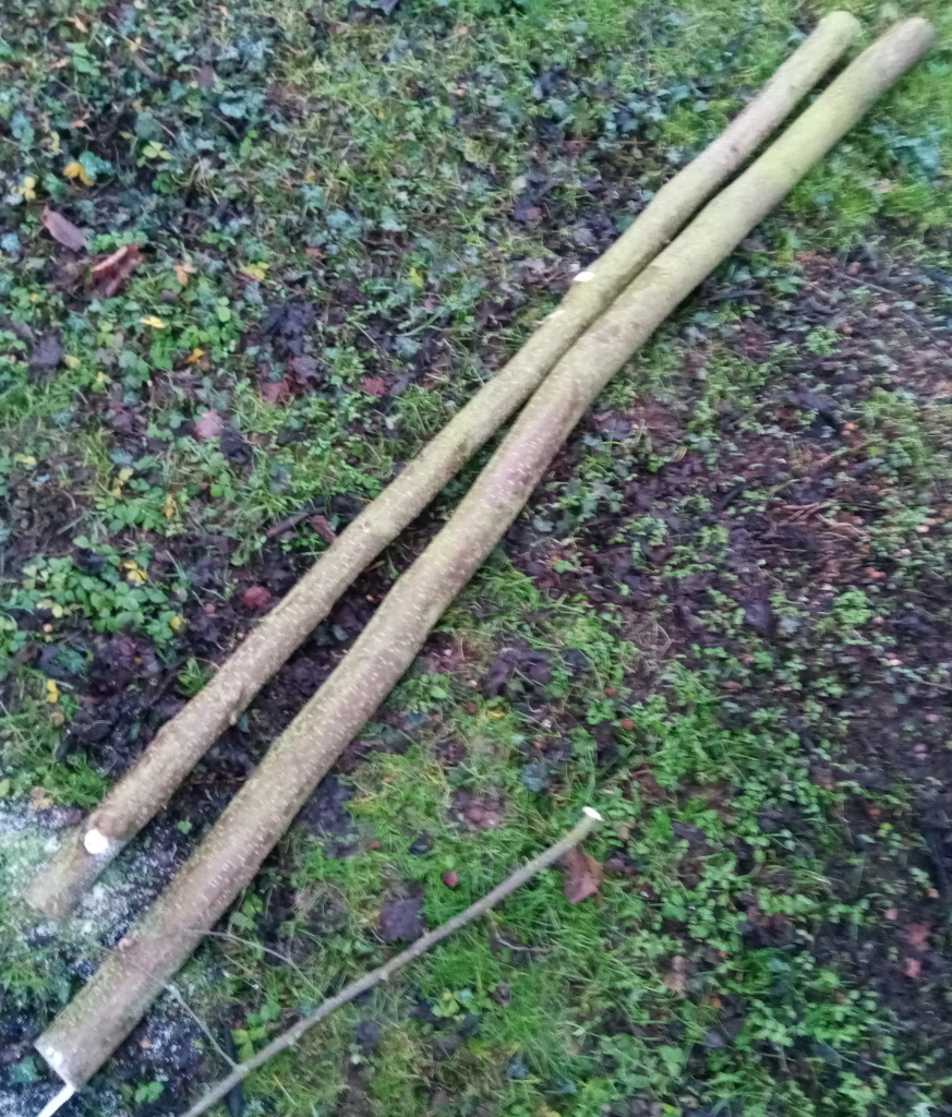

Hier noch die fehlenden Bilder. Zuerst der Hasel, Habitat vorher/nachher, Pollen, Ertrag. Der ist erstmal Ponal-versiegelt und steht in der Ecke, habe mich heute erst um Pfaffenhütchen und Felsenbirne gekümmert, Hasel kriegt man auf jeden Fall noch trocken, wenn man später anfängt.

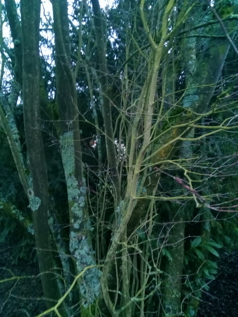

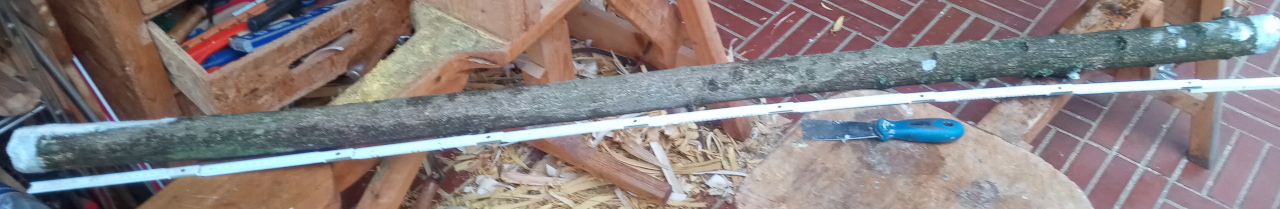

So, die Felsenbirne. Da habe ich von vor dem Abschneiden kein Bild, aber danach.
Habitat nachher
Habitat nachher
Gefällt
Gefällt

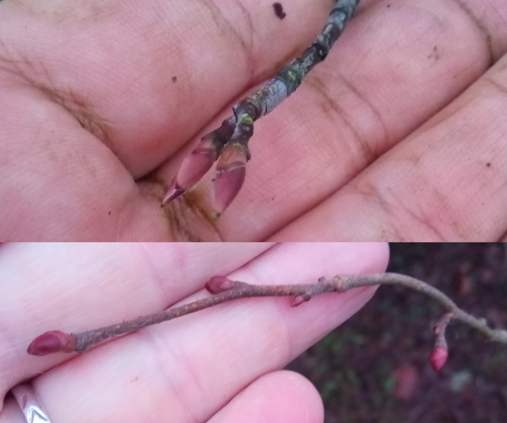

Knospen
Knospen
Abgesägt
Abgesägt
Dann ging's ans Bearbeiten heute.
Ausgangslage
Ausgangslage

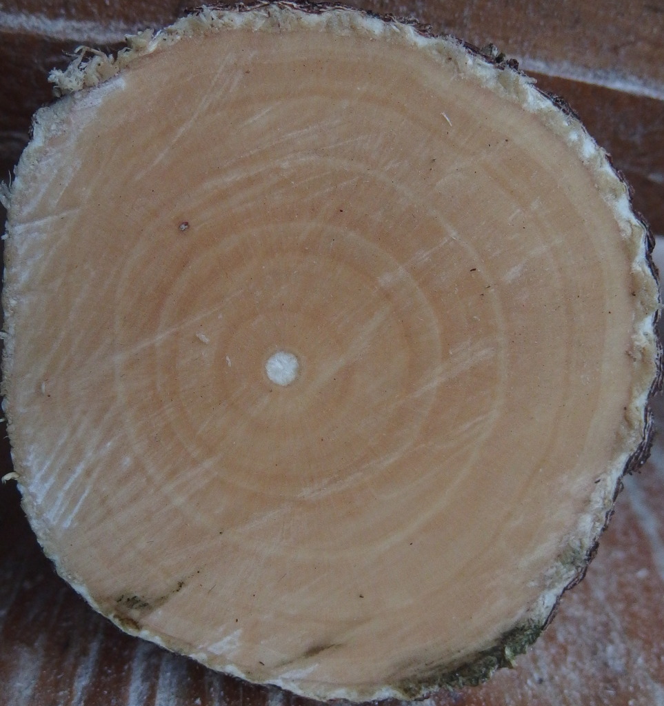

Jahresringe
Jahresringe

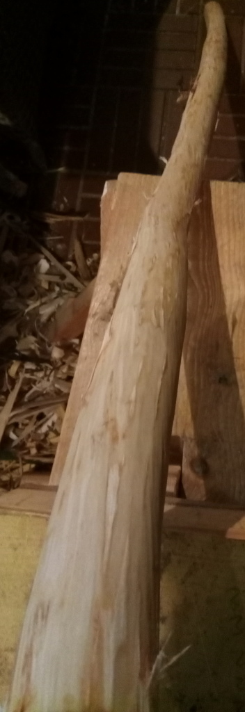

Aber leider log die Rinde nicht, übler Drehwuchs:
Drehwuchs
Drehwuchs
Drehwuchs
Drehwuchs
ist ja wie Flieder. Ich glaube, der ist für den Ofen. Oder sieht da jemand Chancen???

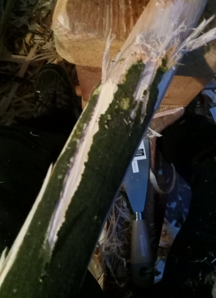

Rinde ab
Entrinden
Entrinden
Vorläufiges Ergebnis, krumm überall und eine Mega-Schraube.
Zwischenstand
Zwischenstand
Zwischenstand
Zwischenstand
Der macht keinen Spaß.

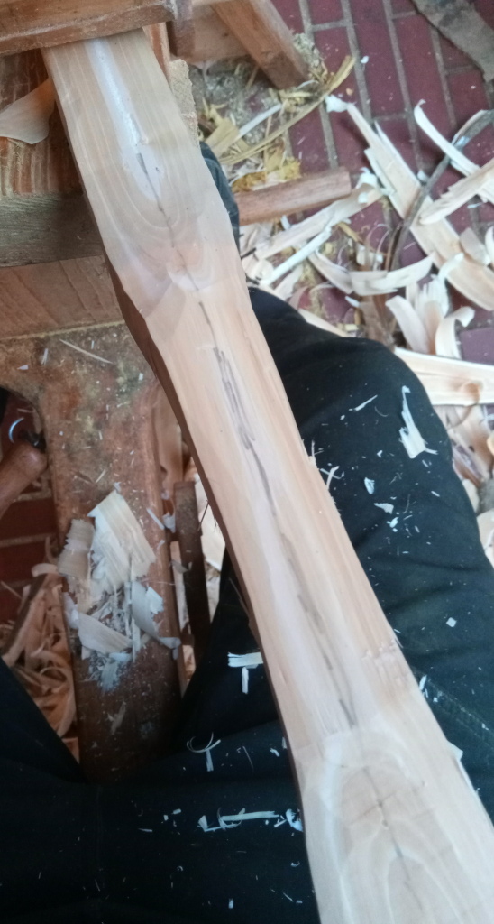

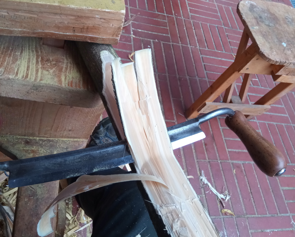

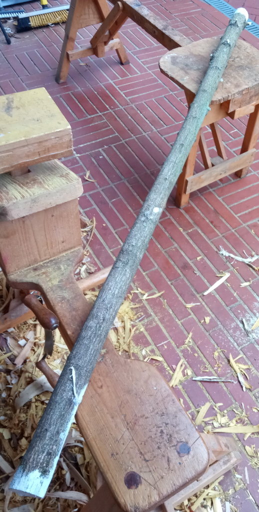

So, heute war vor allem das Pfaffenhütchen dran.
Los geht's
Los geht's

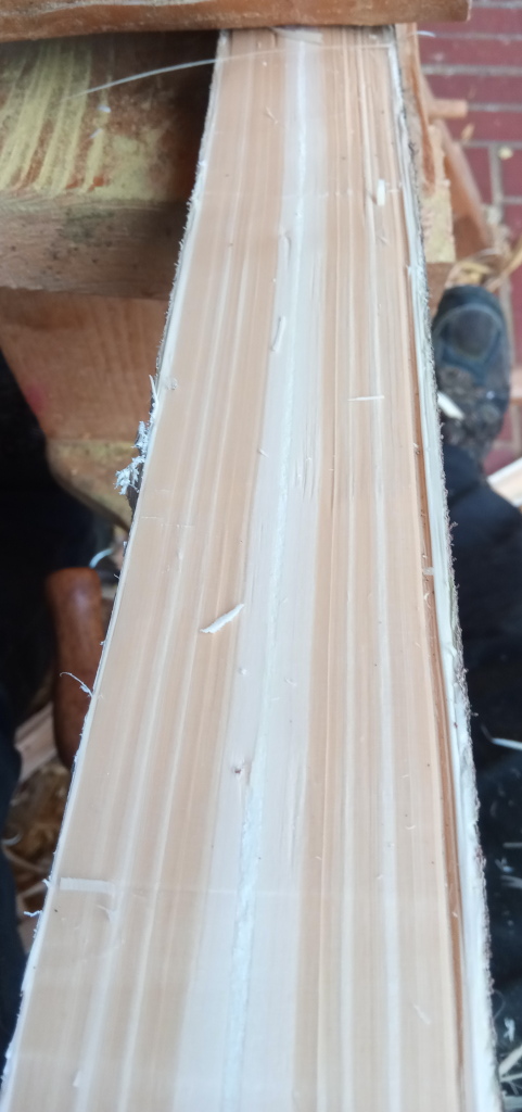

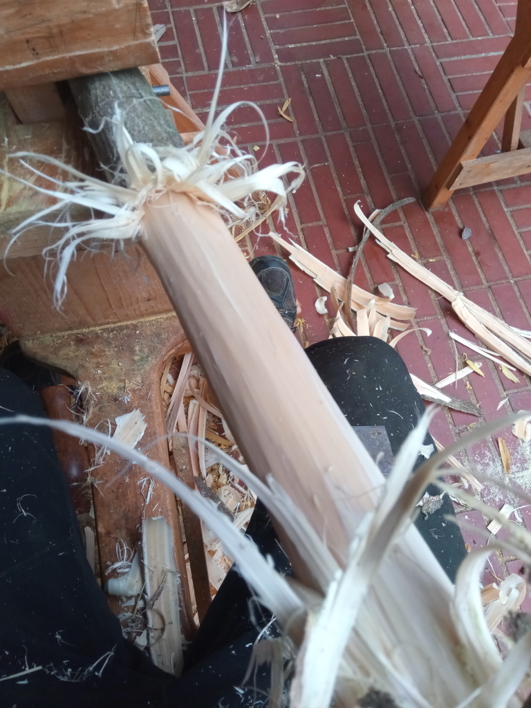

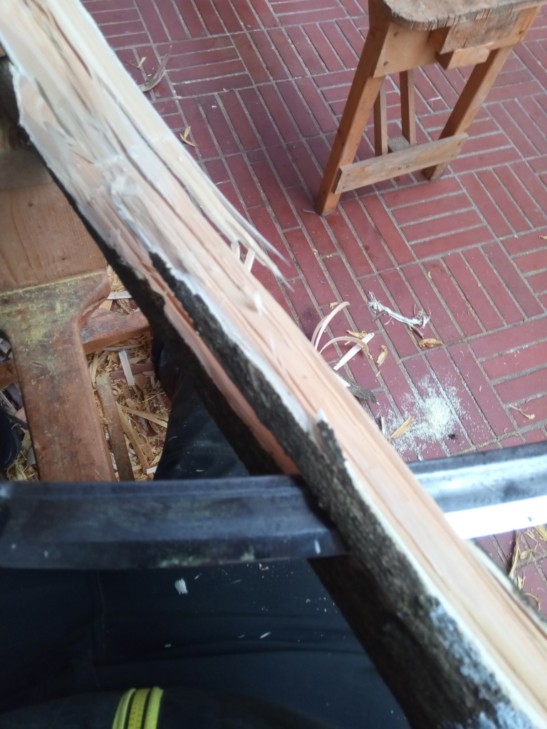

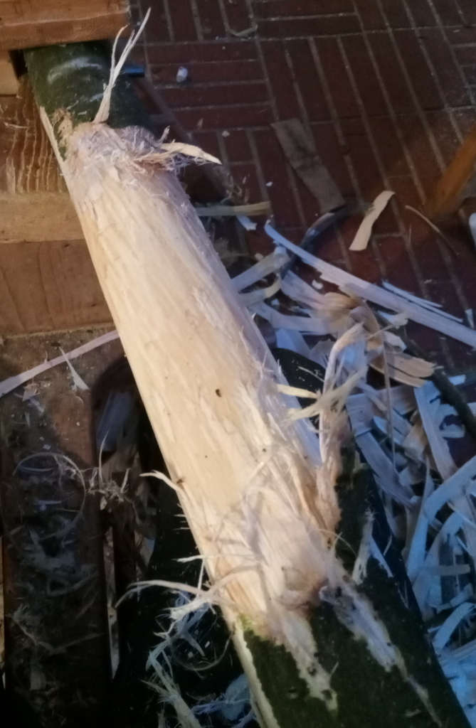

Ich fange beim Griff an und schneide tief, verwende das Ziehmesser wie eine Spaltaxt. Man spart viel Schneidearbeit (habe keine Bandsäge) und man sieht gleich, wie der Drehwuchs geht. Der hier hat quasi keinen :D
Schneiden
Schneiden
Schneiden
Schneiden

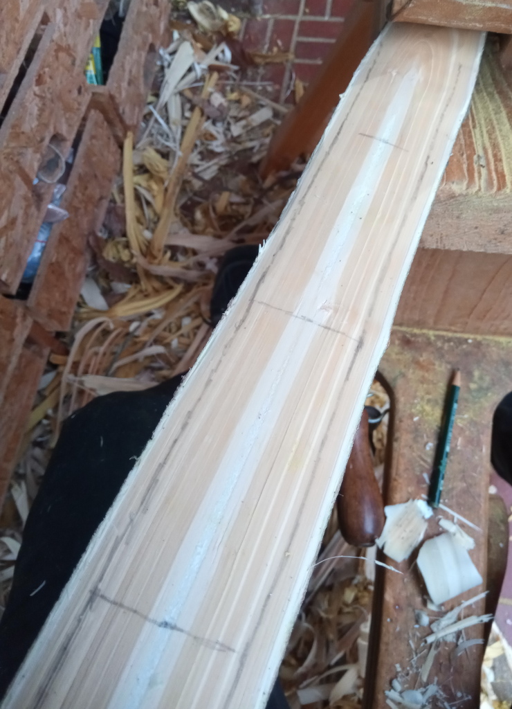

Dann erstmal auf den Markkanal runter und Breite auf dem Bauch markieren. Macht man eigentlich auf dem Rücken, ich mach's immer auf dem Bauch.
Bauch
Bauch
Breite markiert zum Schneiden
Dann nach der Breite die Dicke grob geschnitten und grob den Griff:
Griff grob

Und dann nur noch das entrinden, was man braucht, spart Arbeit:
Entrinden
Entrinden

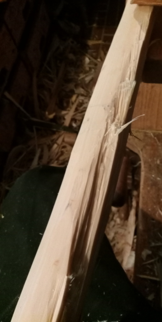

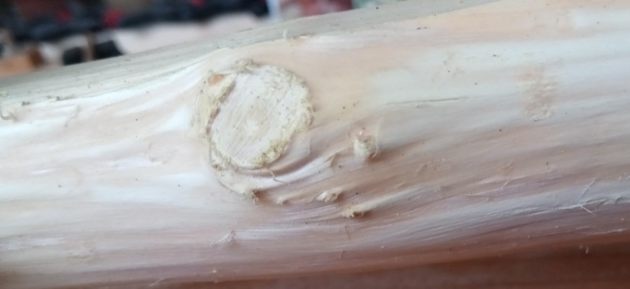

An einem Ende zwei Äste, die hoffentlich keinen Ärger machen werden:
Äste am Wurfarmende
Äste am Wurfarmende

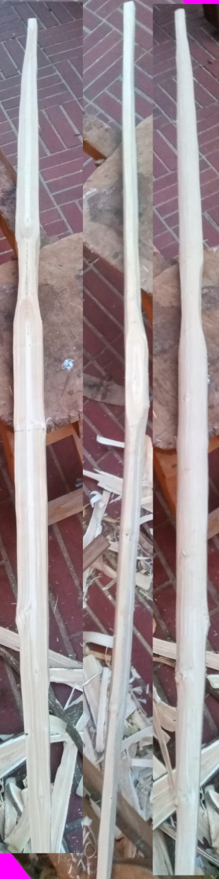

Soweit sieht's dann aus:
Bauch, Seite, Rücken

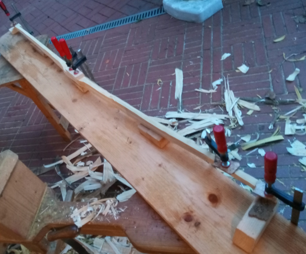

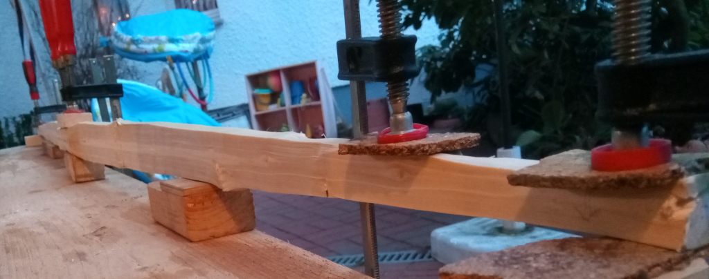

Da mir das Ding auf dem Schnitzpferd beim ersten Schneiden drehte und ich nicht aufgepaßt habe, war er nicht so gerade, wie er sein sollte, aber von den Ästen her paßt's sogar eher. Damit die Sehne mittig ist, spannen wir ihn entsprechend ein und hoffen, dass es beim Trocknen in Form bleibt:
Eingespannt
Eingespannt
Eingespannt
Eingespannt

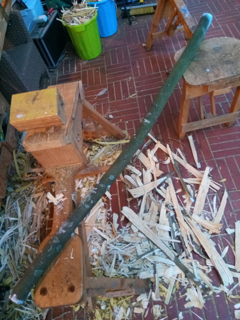

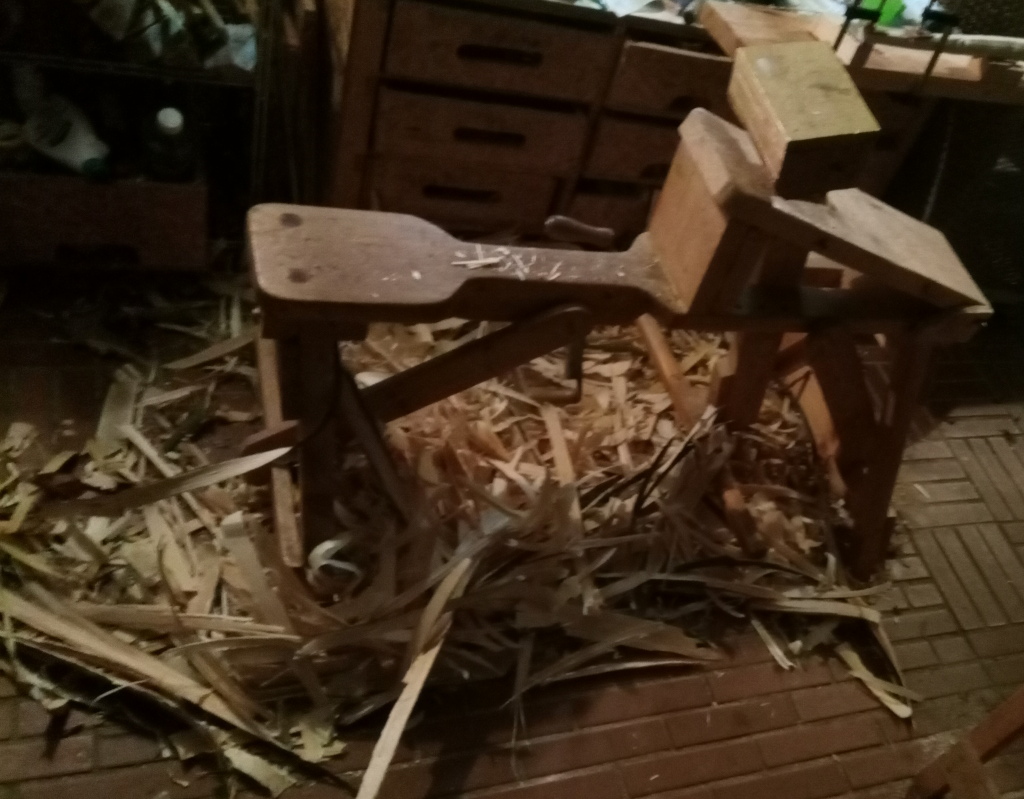

Und danach noch die Felsenbirne und am Ende des Tages dann viel Abfall.
Macht Späne.
Macht Späne.

Re: Saplingbow 13, Uranus79, Pfaffenhütchen, Hasel, Felsenbirne

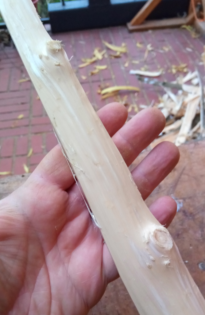

Bei den Ästen am Pfaffenhütchen hättest du außen mehr stehen lassen müssen... Das mag Pfaffenhütchen gar nicht... mal sehen ob es was wird.
Beiträge: 3995
Hat Dank erhalten: 39 Mal
Da bin ich bei meinem Vorredner. Vor allem der rechte Ast aufm Bild hätte mehr Material vertragen. Ansonsten schöner Stave.
Und den Breitenverlauf auf dem Bauch anzuzeichnen mach ich bei Saplingen auch gerne.

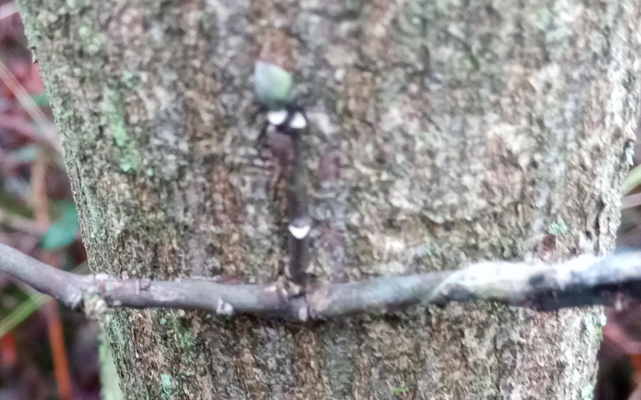

Uranus79
Beiträge: 949
Das ist der Nachteil, wenn man auf den Bauch schaut und sich die Äste dort nicht abzeichnen, und wenn man im entscheidenden Moment nicht volle Konzentration hat. ::) Etwas Breite als Reserve habe ich noch und hoffe das Beste. Danke Euch für die Hinweise
Uranus79
Beiträge: 949
Oder meintet ihr, wieviel von dem Aststumpf noch übrig ist? Hier ein Detailbild
