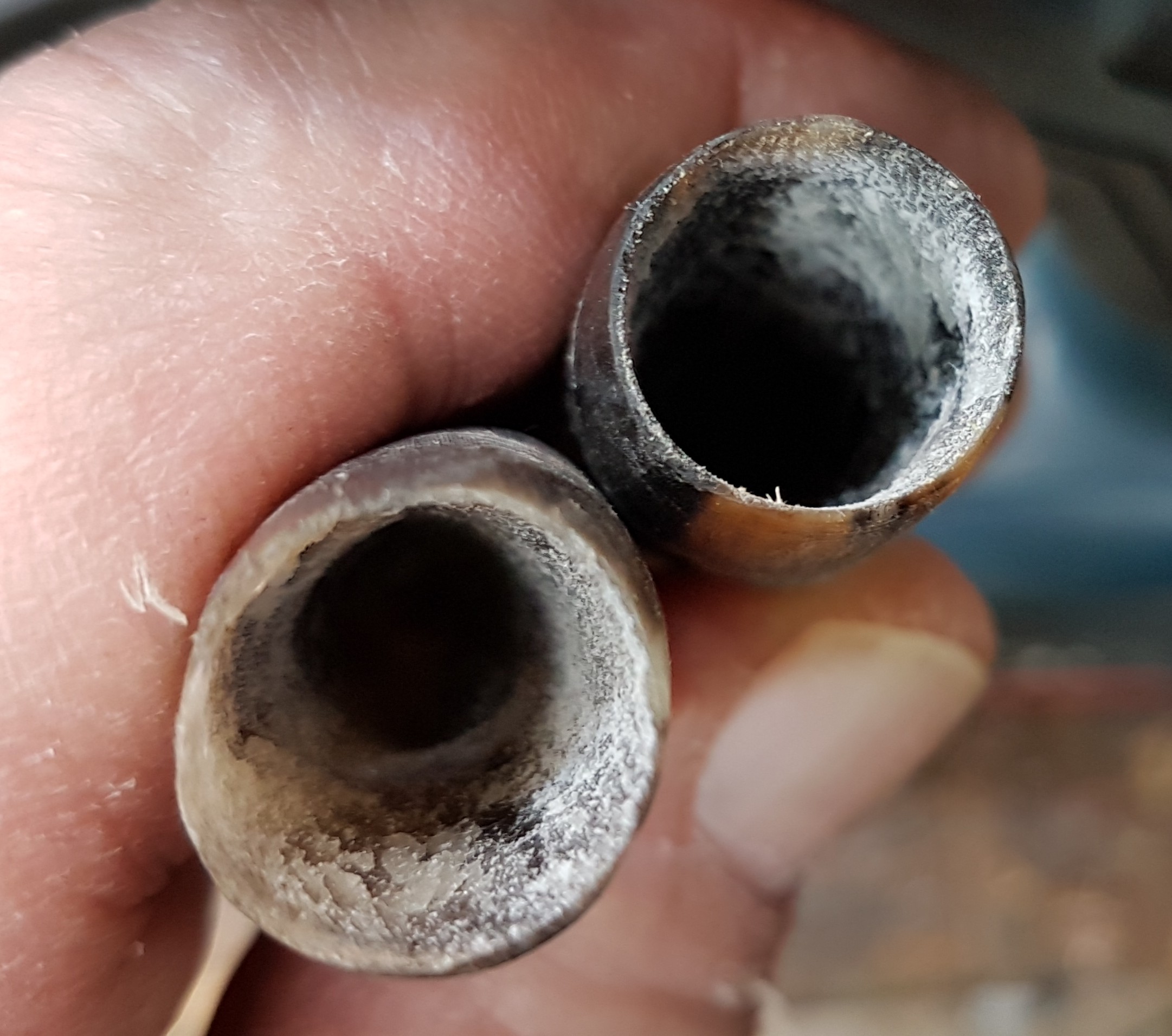

die schon benutzten Nocken mit Kleberresten
