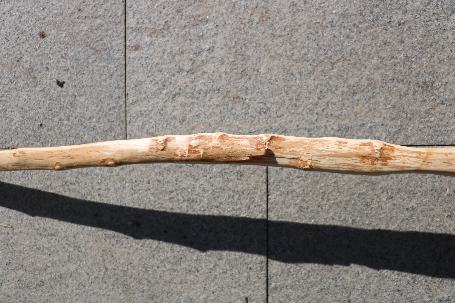

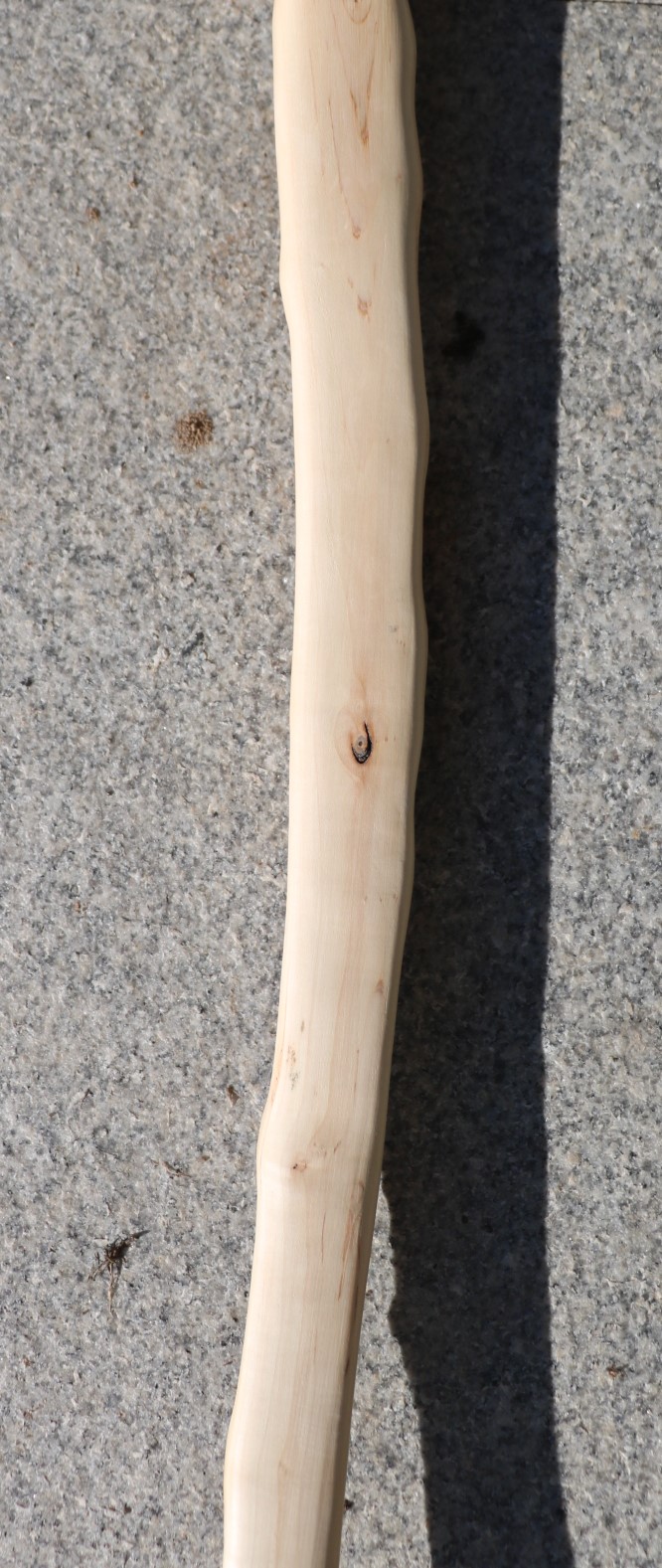

Ich meine da genug stehen gelassen zu haben! Es scheint das er am Rücken von einem Ast abgerissen zu sein!

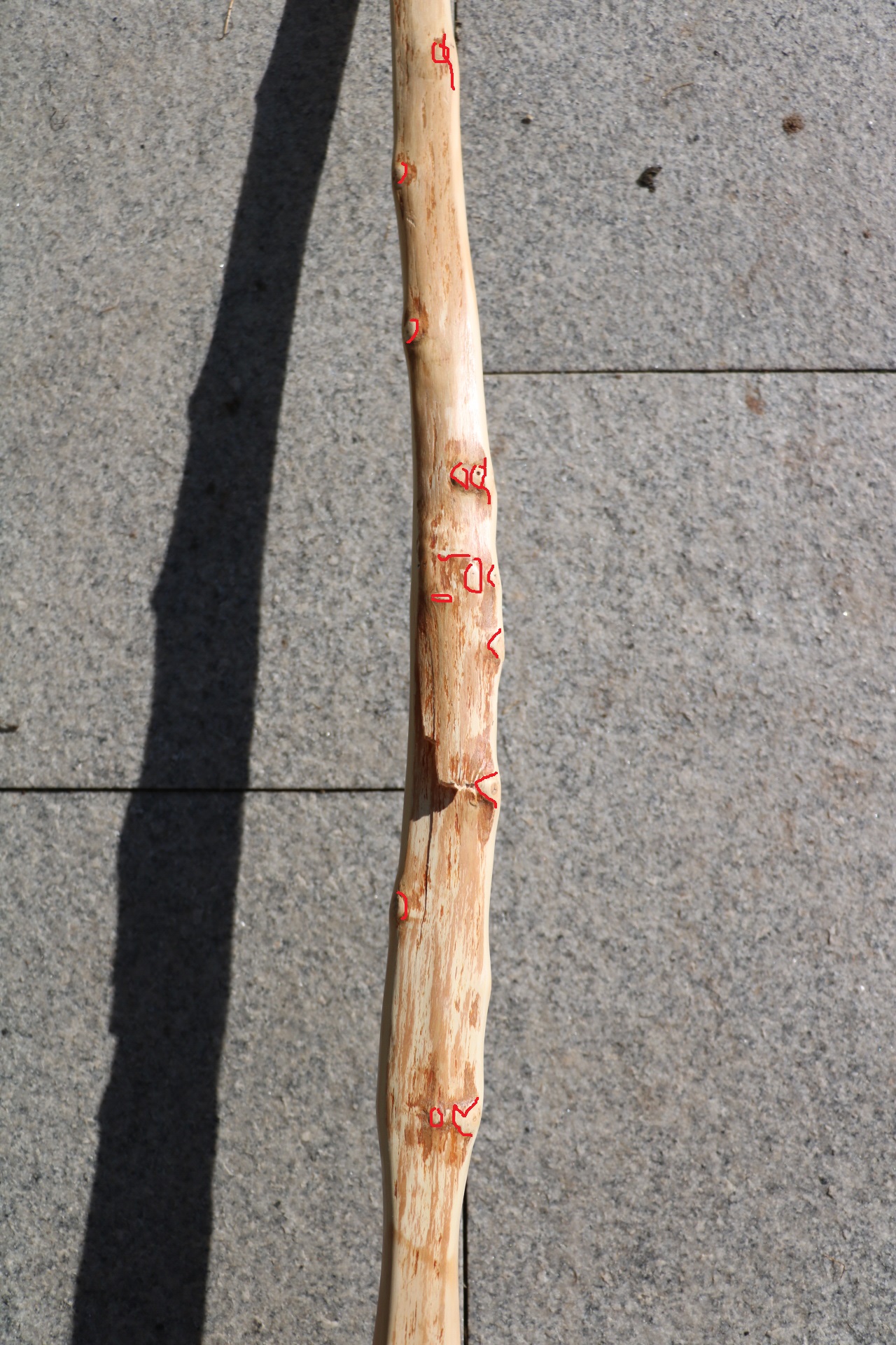

Naja, mir kommt es schon so vor, als hättest du die Astknubbel oft zu weit runtergeschnliffen. Ich hab das mal markiert. Da sind an einigen Stellen Jahresringe angeschnitten. Genau die Bruchstelle scheint von so einer Stelle auszugehen. Ist mir bei Schwarzdorn auch schon mal passiert, als das Holz sehr trocken war. Vor allem die erhabenen Stellen müssen Spitzenbelastungen aushalten, da kann man ruhig etwas mehr Feisch stehen lassen.
LG, Oscar

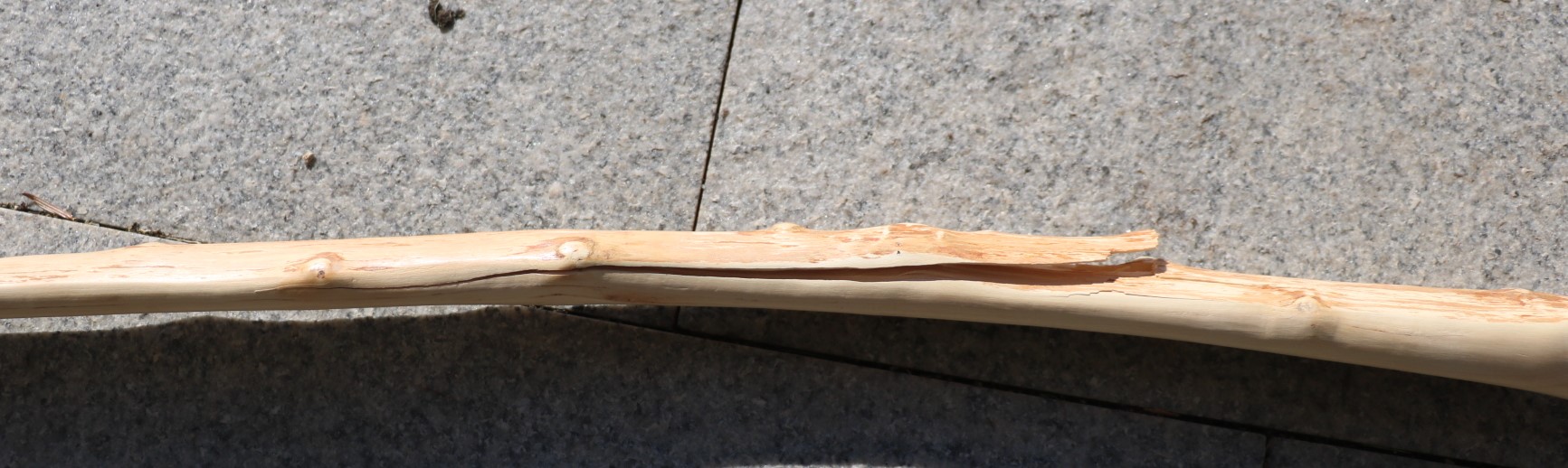

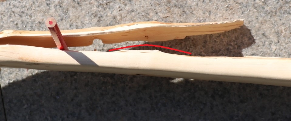

Der Riss ist neben einem Ast und am Rücken sind keine Beschädigungen zu erkennen.
Eventuell hätte da der Bogen an der Stelle breiter bleiben sollen!
Ich habe mir die Stelle nochmal angesehen. An dem Ast, der am Bauch zu sehen ist, ist im Bogen viel dicker als das Holz vor und nach dem Ast. Siehe Bild!
Ich gehe davon aus, das diese Verdickung wie ein Hebel gewirkt hat und der Bogen dann an der Aststelle, die breiter besser gewesen wäre gerissen ist.
