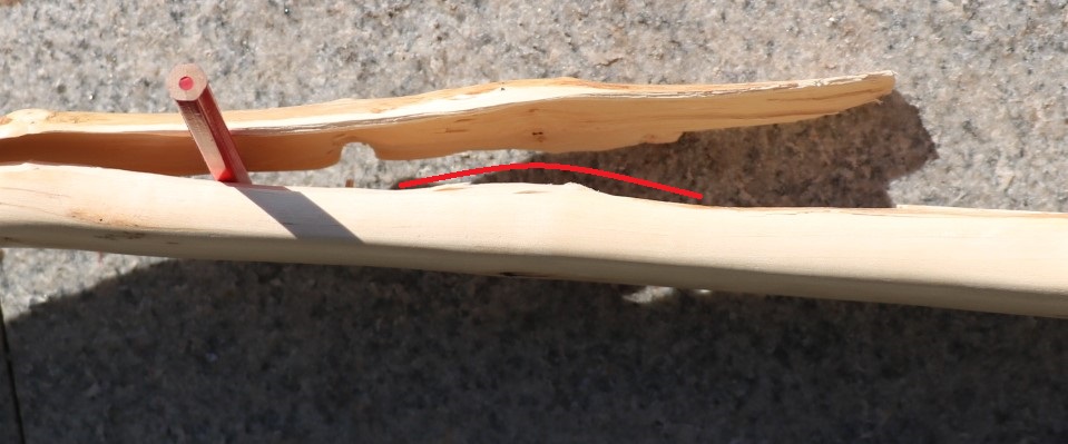

Wenn du es etwas verarbeitet hast, dann schau mal bitte ob er zuerst am Bauch kollabiert ist. Weißdorn mag es garnicht, wenn er zu schmal gebaut wird und du hast zuvor die Wurfarmenden schmaler gemacht...

@Markus: In diesem Fall nicht, da der Bauch im WA nicht gebrochen ist. Nur das WA- Ende ist komplett abgebrochen.
Da gehe ich aber davon aus das der Tip wegen dem Leerschuß abgebrochen ist.
Morgen kann ich ja noch ein paar Bilder einstellen!

Hast du vielleicht beim Weißdorn bei den Astknubbeln seitlich zu wenig stehen gelassen? Sah sehr schön aus.

@Osboan: Ja, er hat mir auch sehr gut gefallen!
Ich meine da genug stehen gelassen zu haben! Es scheint das er am Rücken von einem Ast abgerissen zu sein! Ist ärgerlich weil am Vortag beim einschießen (130 Pfeile) war alles super und ich war begeistert.
Die Begeisterung stieg dann noch als ich danach das Zuggewicht gemessen habe: 64,5#@28"!
Es wäre sicher kein Wandhänger geworden!

Ich dachte dir wäre das obere Ende zuerst gebrochen.... so sah es für mich aus....
Re: Saplingbow 13, Burgunder12, 2x Pfaffenhütchen, Weißdorn
Naja, mir kommt es schon so vor, als hättest du die Astknubbel oft zu weit runtergeschnliffen. Ich hab das mal markiert. Da sind an einigen Stellen Jahresringe angeschnitten. Genau die Bruchstelle scheint von so einer Stelle auszugehen. Ist mir bei Schwarzdorn auch schon mal passiert, als das Holz sehr trocken war. Vor allem die erhabenen Stellen müssen Spitzenbelastungen aushalten, da kann man ruhig etwas mehr Feisch stehen lassen.

Sieht auch sehr trocken aus.

Zu trocken war das Holz sicher nicht!
Der Riss ist neben einem Ast und am Rücken sind keine Beschädigungen zu erkennen.
Eventuell hätte da der Bogen an der Stelle breiter bleiben sollen!
Ich habe mir die Stelle nochmal angesehen. An dem Ast, der am Bauch zu sehen ist, ist im Bogen viel dicker als das Holz vor und nach dem Ast. Siehe Bild!
Ich gehe davon aus, das diese Verdickung wie ein Hebel gewirkt hat und der Bogen dann an der Aststelle, die breiter besser gewesen wäre gerissen ist.
