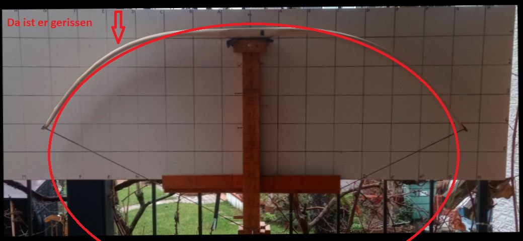

Mir geht im Kopf rum, ob es am fehlenden Warmmachen des Bogens lag, also mein Fehler war. Ich bin halt raus, habe den Bogen aufgespannt und wollte nur das Foto gemacht haben. Wobei ich sagen muss, dieses Warmmachen habe ich früher auch nie gemacht, entweder bisher Glück gehabt oder es lag sowieso am Holz.
Insofern trösten Eure Beiträge, vielen Dank. Die Analyse von burgunder12 ist interessant. Der Bruch ist ganz ähnlich zu denen vom Hartriegel (da wars Sprödigkeit durch die HLP, der hier sah die nie) oder der Roteiche (zu dünner Rückenring), vor allem dass er über den Rücken bricht ist seltsam. Pfaffenhütchen ist sehr weich, es bekommt schnell Macken, das noch dazu...

Erstmal Kopf hoch das passiert...
Ich vermute, dass du dem Pfaffenhütchen zu viel zugemutet hast. Die Bereiche A - B biegen viel zu wenig im Verhältnis zu C-E und da ist er auch gebrochen. Die Biegung hättest du besser bis zum Griff verteilen sollen.
Wenn man um den Griff es steifer lassen möchte, dann sollte man die Länge von dem Bogen anpassen, also länger lassen. Nun ich halte nun mal nicht allzuviel, wenn 20cm rechts und links vom Griff steif gehalten werden. Es kann natürlich auch das Holz sein, bzw eine Kombi von beidem.
GRUß MARKUS
GRUß MARKUS

Re: Saplingbow 13, Uranus79, Pfaffenhütchen, Hasel, Felsenbirne
Jetzt bin ich m PC und kann ein Bild einstellen
Nochmals zur Erklärung... vielleicht wird es dann deutlicher

Hallo Markus,
Dass der direkt ab/am Fadeout Reflex biegt, das hast Du aber berücksichtigt? Steifer lassen Nähe Griff war gar nicht beabsichtigt. Ich gucke mir die Bilder in Ruhe noch an. Eigentlich bogen die Arme auch nach Fadeout gleichmäßig, mit Tiller Gizmo kontrolliert, dieser ist halt bei A-B nur begrenzt verwendbar... Rechts bog er da sogar im Verhältnis zu viel, ich kann Mal ältere Tillerbilder rauskramen...
Danke für die Analyse
Viele Grüße,
Uranus
Viele Grüße,
Uranus

Mit dem Bild und der Ellipse sieht's krass aus. Irgendwie sah die Biegung insgesamt auch nicht stimmig aus am Tillerbaum, aber die Ellipse zeigt erst warum...
Der hatte links am Griff direkt einen reflexen Knick, so dass das Wurfarmende 10cm hoch stand, diesen habe ich in etwa gleich auf beide Wurfarme verteilt...
Mir ist schon bewusst, dass die steiferen Bereiche links und rechts vom Griff etwas gekommen sind, aber du hättest sie trotzdem noch etwas kommen lassen sollen, das wäre besser gewesen um die. Belastung aus der Mitte zu nehmen... Das Holz macht bei einer xten Dicke nur max. y radius mit, ist dieser max Radius erreicht platzt er über den Rücken oder kolabiert am Bauch, je nach Holzart.
GRUß MARKUS
