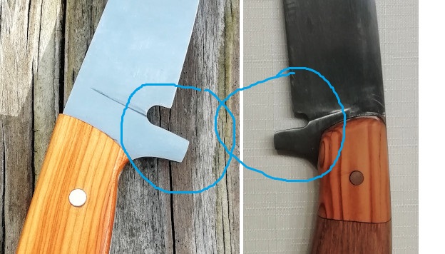

Danke für die Rückmeldung! Ihr meint der makierte Bereich ist überdimensioniert?
Die Holzkombo Eibe - Robinie ist leider nicht so ideal! Ich hätte mir einen besseren Kontrast erhofft.
Und ja, leider sind mir die Übergänge nicht geglückt.
Wie gut ist eurer Meinung nach WD-40 als Rostschutz für die Klinge? Ballistol ist ein gängiges Mittel soweit ich weiß.

rattanmanaumax hat geschrieben: 15.03.2021, 15:57 Danke für die Rückmeldung! Ihr meint der makierte Bereich ist überdimensioniert?
Meiner Meinung nach ja. Eine so große Schleifkerbe ist nicht notwendig, und wie schon gesagt der "Handschutzknubbel" ist unharmonisch
rattanmanaumax hat geschrieben: 15.03.2021, 15:57 Die Holzkombo Eibe - Robinie ist leider nicht so ideal! Ich hätte mir einen besseren Kontrast erhofft.
Wie gesagt das braucht Übung und beim nächsten wird es besser.
rattanmanaumax hat geschrieben: 15.03.2021, 15:57 Wie gut ist eurer Meinung nach WD-40 als Rostschutz für die Klinge? Ballistol ist ein gängiges Mittel soweit ich weiß.
Meiner Meinung nach gar nicht, es ist nicht dafür gedacht. Es ist eher rostlöser und Reinigungsmittel, sagt auch schon der Name WD = Water displacement. Auch Ballistol ist in der Messerwelt als Korrosionsschutz nicht gut angesehen. Ich benutze für meine C-Sathl Messer Brunox Lubri-Food. Dies ist auch für den Lebensmittelbereich zugelassen. Was auch geht ist Knochenöl oder Kamelienöl

Danke Roland, werde ich mir besorgen! LG, Ronny
