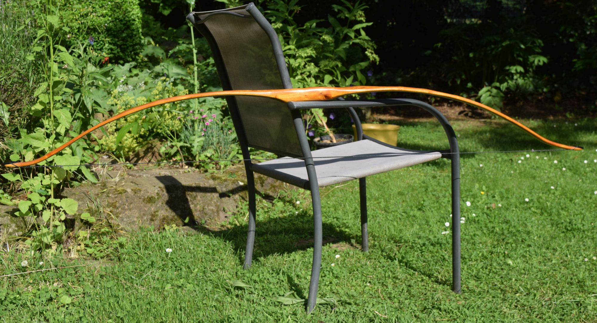

Osage 45lbs@29"

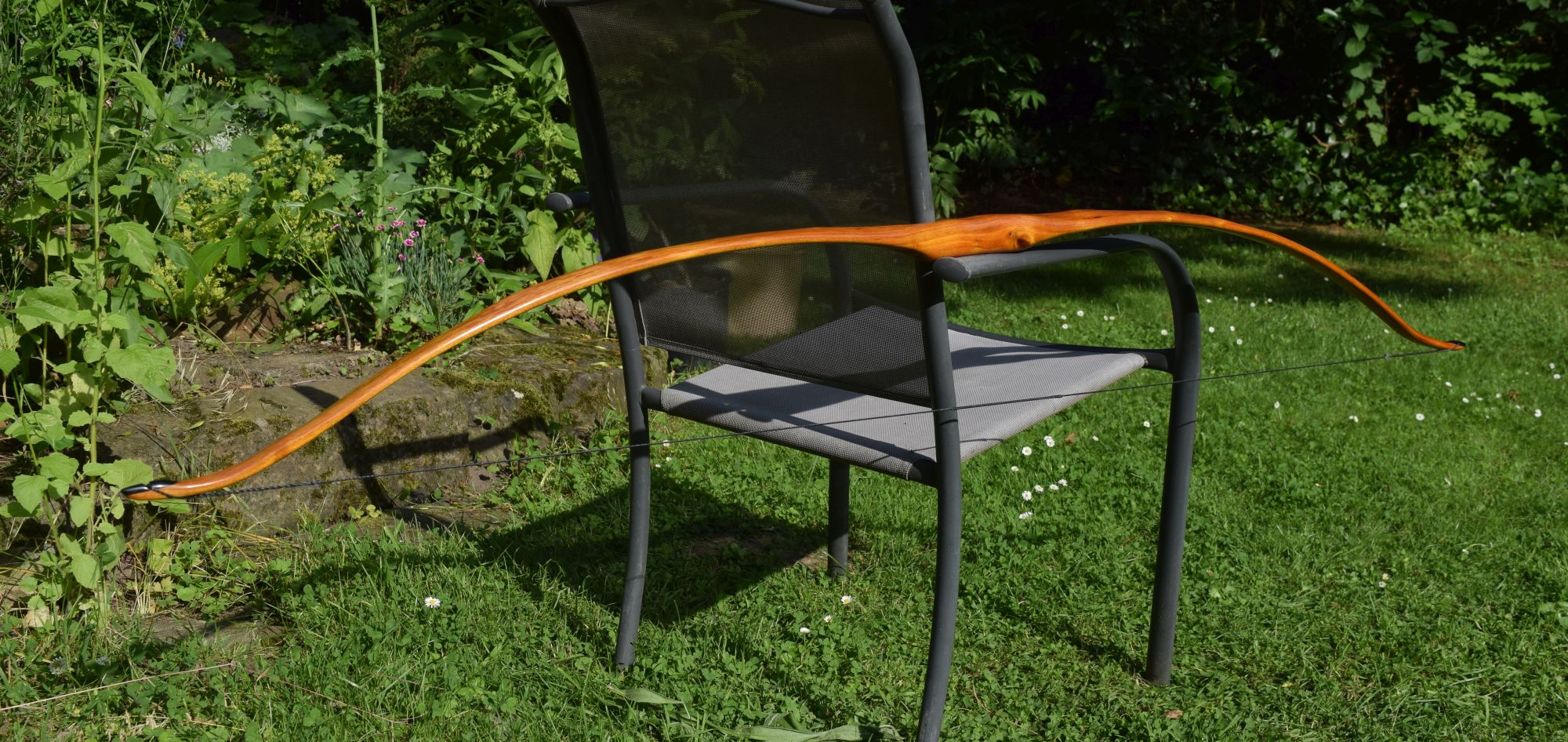

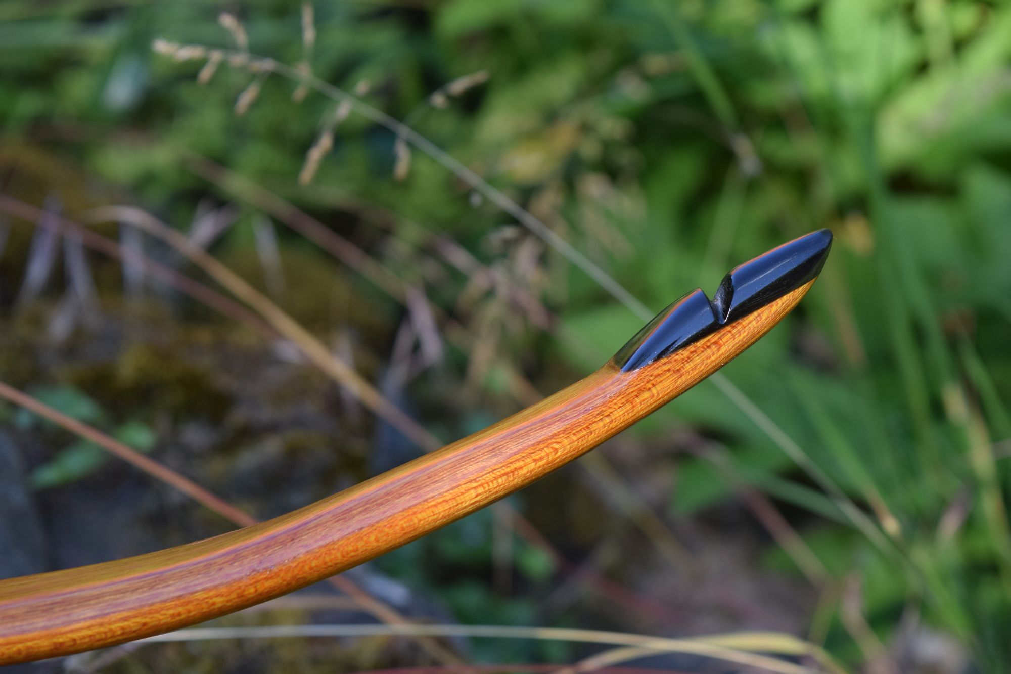

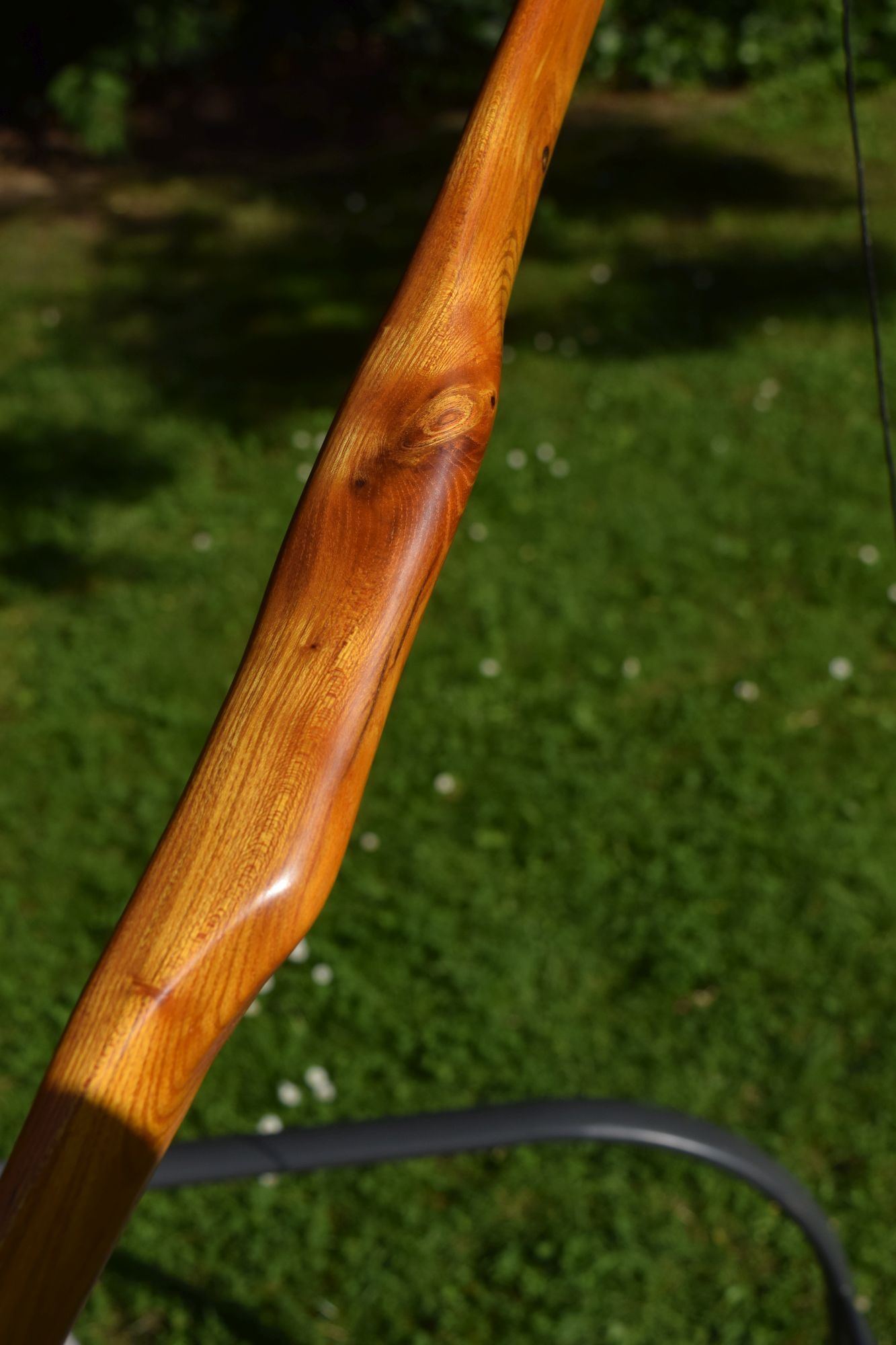

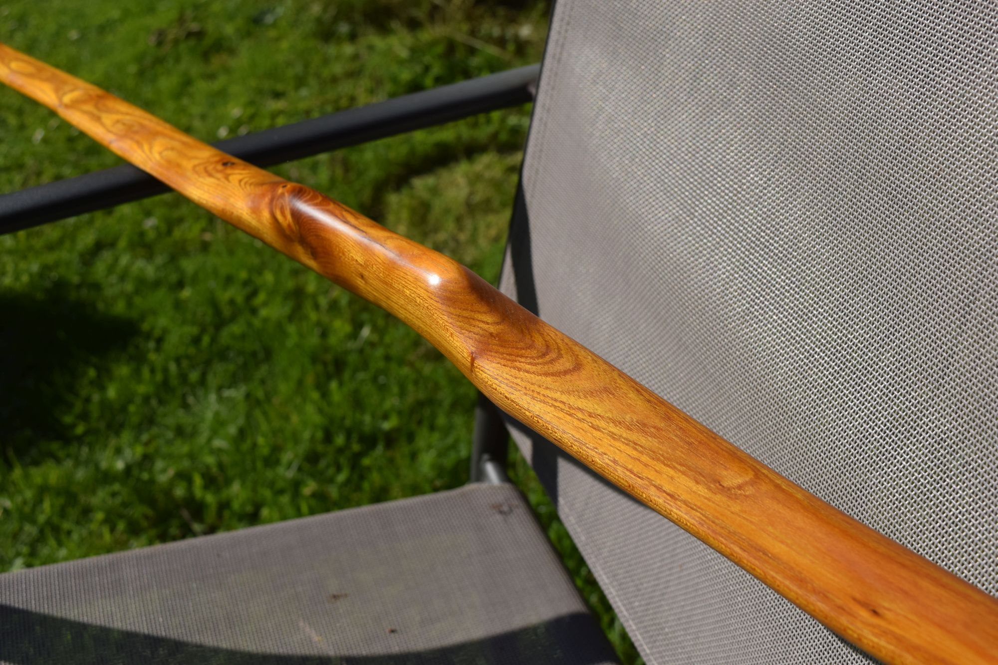

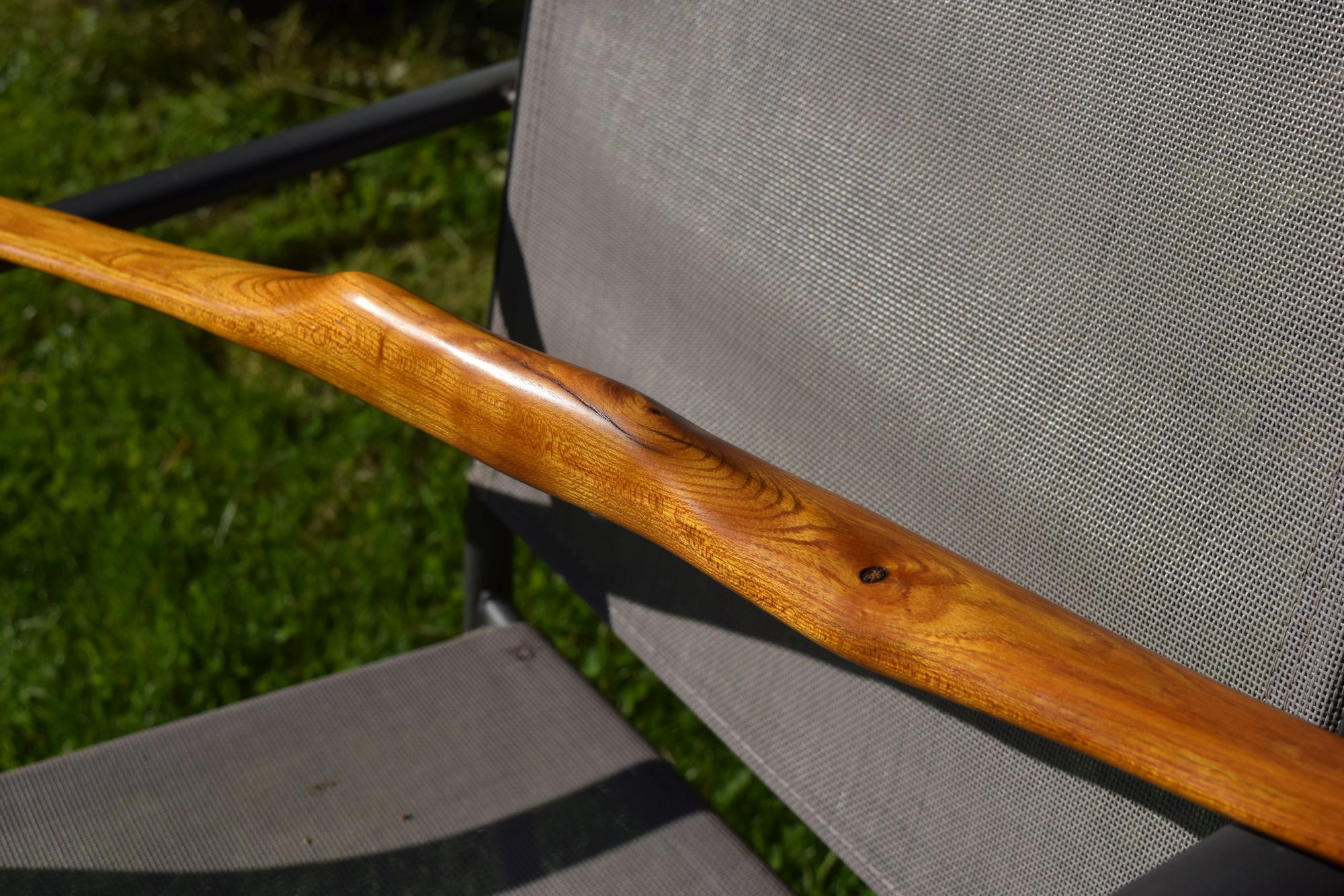

Hier ein neuer Osage von mir mit einem schönen rötlichen Kernholz. Weiß jemand, wann Osage eher gelb und wann es eher rot ist? Ist Osage auch zweihäusig und ähnlich wie bei der Eibe haben Männchen und Weibchen unterschiedliche Farben?

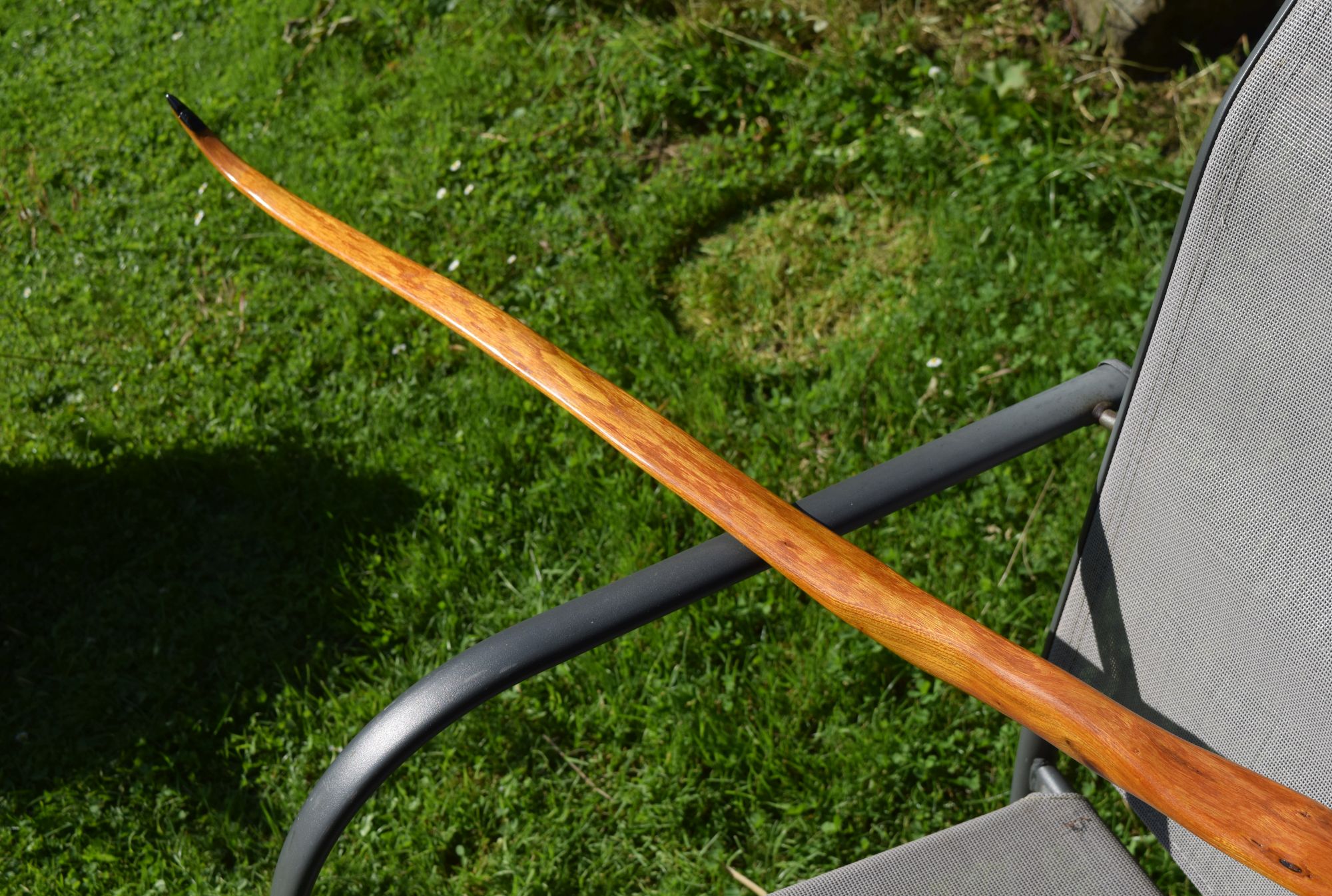

Zurück zum Bogen...der Rohling hat sehr dünne Ringe, was das Jahresringfreilegen herausfordernd gemacht hat. Die Ringe selbst sind aber von exellenter Qualität, sie bestehen fast nur aus Spätholz. Der untere Wurfarm ist hat einen leichten Reflex.
Der Bogen ist auf 29,5" getillert, auf dem Bild ist er auf etwa 28,5" gezogen.
Länge: 1,62m NtN
Zuggewicht: 45lbs@29
Finish: Schellack, Leinölfirnis
Und nu die Bilder...
Länge: 1,62m NtN

Re: Osage 45lbs@29"
Sehr, sehr schön.
Herzlichen Glückwunsch zu dem schönen Stück.

Re: Osage 45lbs@29"

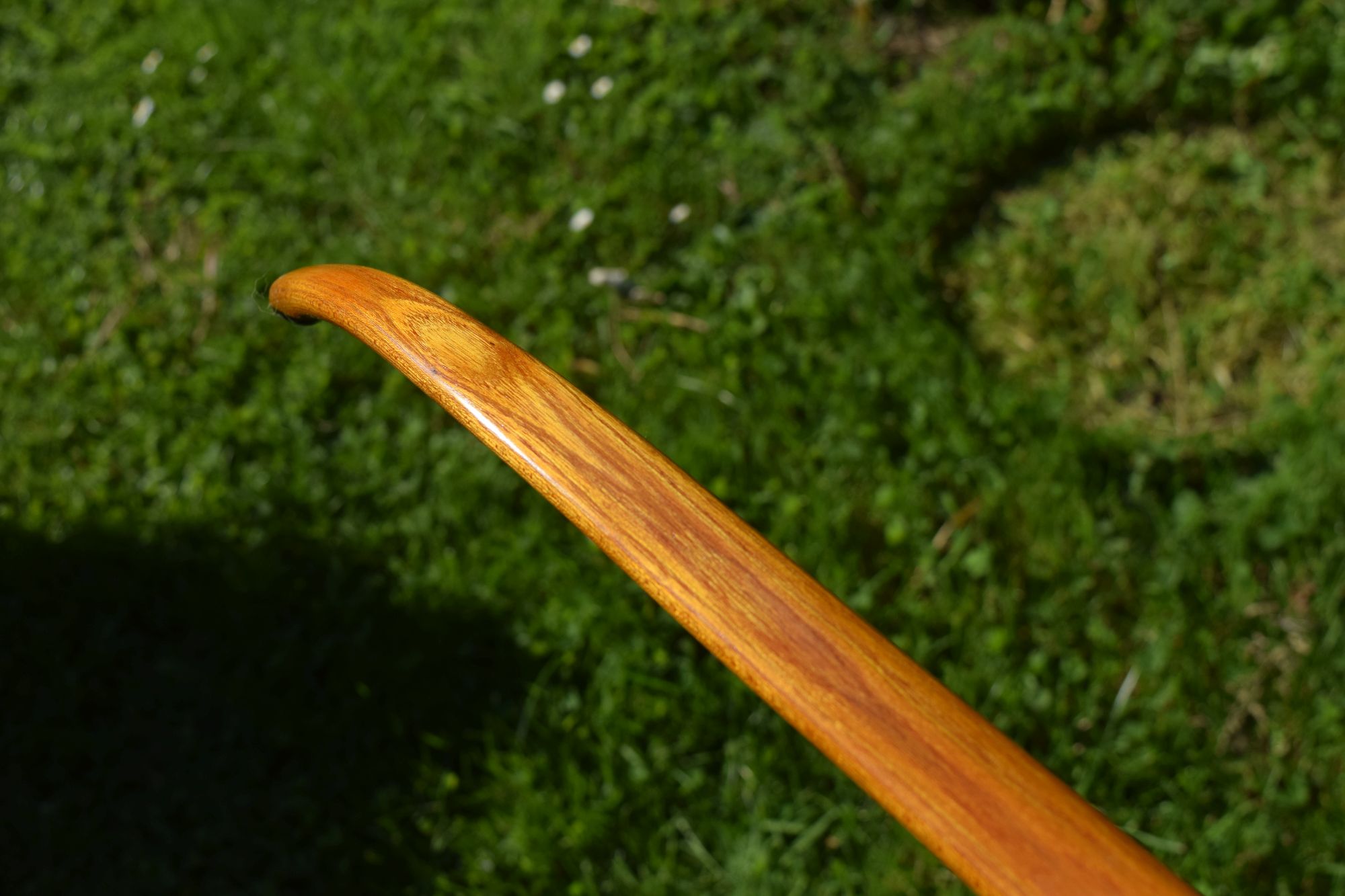

Schön, wie von Dir gewohnt. Die kantige Sehnenkerbe (Foto 1) geht aber garnicht.
- Rotzeklotz
- Beiträge: 1779
Re: Osage 45lbs@29"
Neumis Argusauge entgeht mal wieder nichts
... hatte ich jetzt gar nicht als so problematisch gesehen, weil ich die Kerbe ausgeschliffen habe und keine scharfe Kante vorhanden is. Aber ja, das geht runder, ich feil nochmal nach.
Ansonsten danke fürs Lob!

Re: Osage 45lbs@29"
Wie von Dir gewohnt, sehr schön gelungener Bogen.
Ja Osage ist Zweihäusig, die weiblichen Bäume werden häufiger gefällt weil ihre Früchte beim Runterfallen auf Grund ihrer Härte häufig Schaden anrichten.
Ob es allerdings Farbunterschiede im Holz gibt ist mir nicht bekannt da man nur selten erfährt welches Geschlecht der Stave hatte.
Von meinen ersten Osage-Bogen weiß ich aber das es ein weiblicher Baum war der auf dem Parkplatz des Frankfurter Zoos stand und er auf Grund seiner Früchte weg mußte. Er ist dann nach dem Bogenbau innerhalb von ~1 Jahr Schokoladen-Braun geworden.

Re: Osage 45lbs@29"
Das Finish deiner Bögen ist immer der Hammer. Da leg ich persönlich viel Wert drauf. Sehr schöner Bogen. Und wenn ichs richtig sehe arbeiten die Enden mit

Re: Osage 45lbs@29"
Sehr schön, gefällt mir echt gut!
Osage gehört halt echt zu den Hölzern die ohne Schnickschnack im Griffbereich hammer aussehen

Re: Osage 45lbs@29"
servus, Hut ab: sehr gut gelungen! Finish gefällt mir auch gut.
Gratuliere dir
Hans
Gratuliere dir
Hans

Re: Osage 45lbs@29"
Freut mich, dass er euch gefällt!
Ich geb mir zwar Mühe beim Finish, der richtige Moment und der richtige Winkel, um den Bogen zu fotografieren, sind aber genauso wichtig. Im Schatten hätte er nicht so gewirkt
Re: Osage 45lbs@29"
sehr schöner bogen.
sieht schon fast so aus wie Goldregen.
super holz. schöner tiller und finish

Re: Osage 45lbs@29"
@Rotzeklotz
Da ist Dir ein wunderschöner Bogen gelungen.
Über die "scharfen" Nockkerben seh' ich mal hinweg ...
@Heidjer
"...die weiblichen Bäume werden häufiger gefällt weil ihre Früchte beim Runterfallen auf Grund ihrer Härte häufig Schaden anrichten"
Sag mal Dirk, wer regt sich denn über sowas auf? Ich kann nicht glauben, dass eine Osagefrucht um soviel mehr weh tut, als ein gleich großer, normaler Apfel, wenn er mir auf den Kopf fällt.
Naja, an einem Parkplatz versteh ich das Dilemma ein wenig. Ist aber auch nicht anders, als bei Kastanien- oder Mostbirnbäumen in Gastgärten
@Heidjer

Re: Osage 45lbs@29"
Da muss ich widersprechen, die Teile können ganz schön gross und schwer werden, und deutlich härter als ein Apfel sind sie auch.
Re: Osage 45lbs@29"
Jo! Nix was du aus ein paar Metern Hoehe auf die Ruebe kriegen magst

Re: Osage 45lbs@29"
Stimmt, habe ich ganz vergessen, schöner Tiller, tolle Verarbeitung.
..nur die Tipps mag ich lieber etwas reduzierter, ist aber nur mein persönlicher Geschmack
