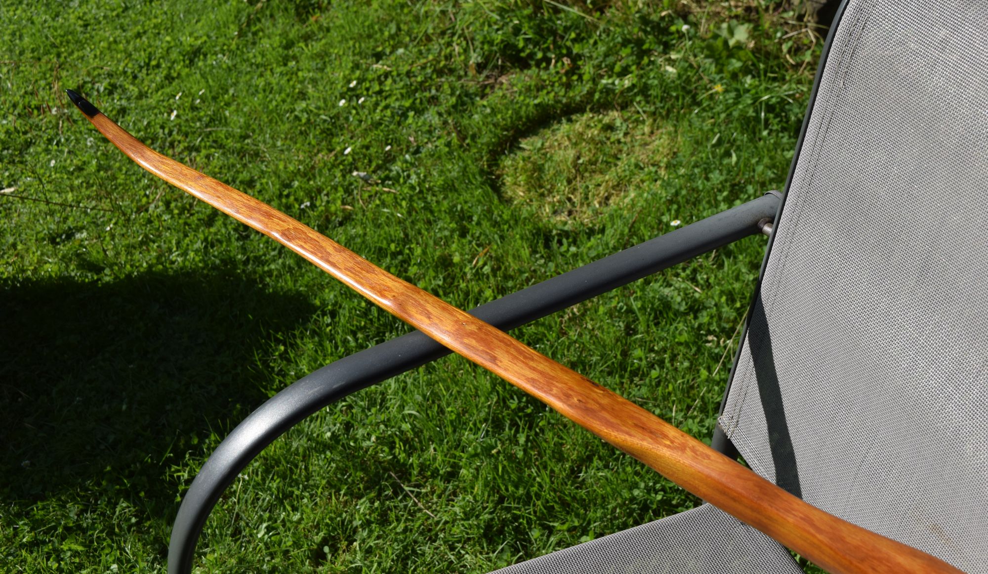

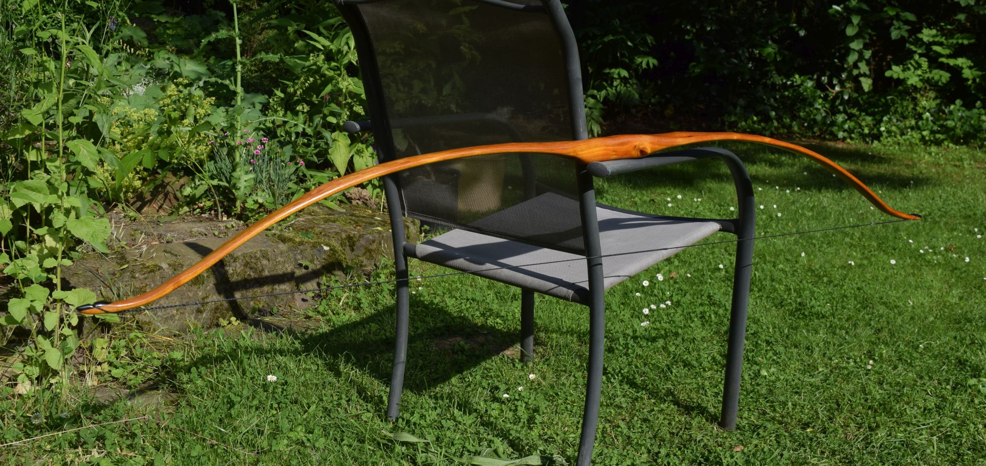

Hier ein neuer Osage von mir mit einem schönen rötlichen Kernholz. Weiß jemand, wann Osage eher gelb und wann es eher rot ist? Ist Osage auch zweihäusig und ähnlich wie bei der Eibe haben Männchen und Weibchen unterschiedliche Farben?
Zurück zum Bogen...der Rohling hat sehr dünne Ringe, was das Jahresringfreilegen herausfordernd gemacht hat. Die Ringe selbst sind aber von exellenter Qualität, sie bestehen fast nur aus Spätholz. Der untere Wurfarm ist hat einen leichten Reflex.
Der Bogen ist auf 29,5" getillert, auf dem Bild ist er auf etwa 28,5" gezogen.
Länge: 1,62m NtN
Zuggewicht: 45lbs@29
Finish: Schellack, Leinölfirnis
Und nu die Bilder...

Schön, wie von Dir gewohnt. Die kantige Sehnenkerbe (Foto 1) geht aber garnicht.

Neumis Argusauge entgeht mal wieder nichts ... hatte ich jetzt gar nicht als so problematisch gesehen, weil ich die Kerbe ausgeschliffen habe und keine scharfe Kante vorhanden is. Aber ja, das geht runder, ich feil nochmal nach.

Das Finish deiner Bögen ist immer der Hammer. Da leg ich persönlich viel Wert drauf. Sehr schöner Bogen. Und wenn ichs richtig sehe arbeiten die Enden mit

sehr schöner bogen.
sieht schon fast so aus wie Goldregen.
super holz. schöner tiller und finish

Stimmt, habe ich ganz vergessen, schöner Tiller, tolle Verarbeitung.
..nur die Tipps mag ich lieber etwas reduzierter, ist aber nur mein persönlicher Geschmack
