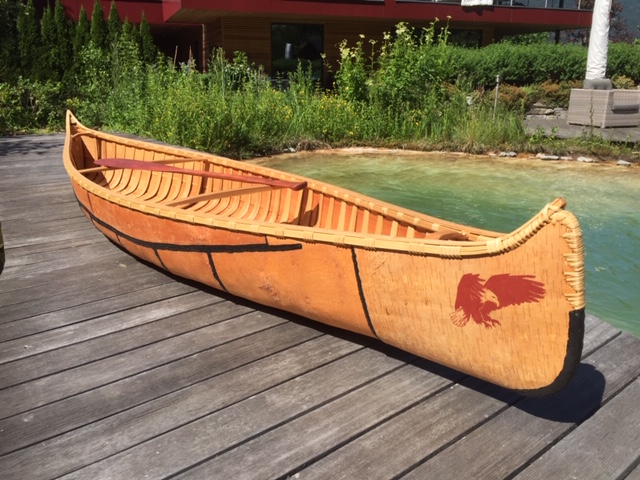

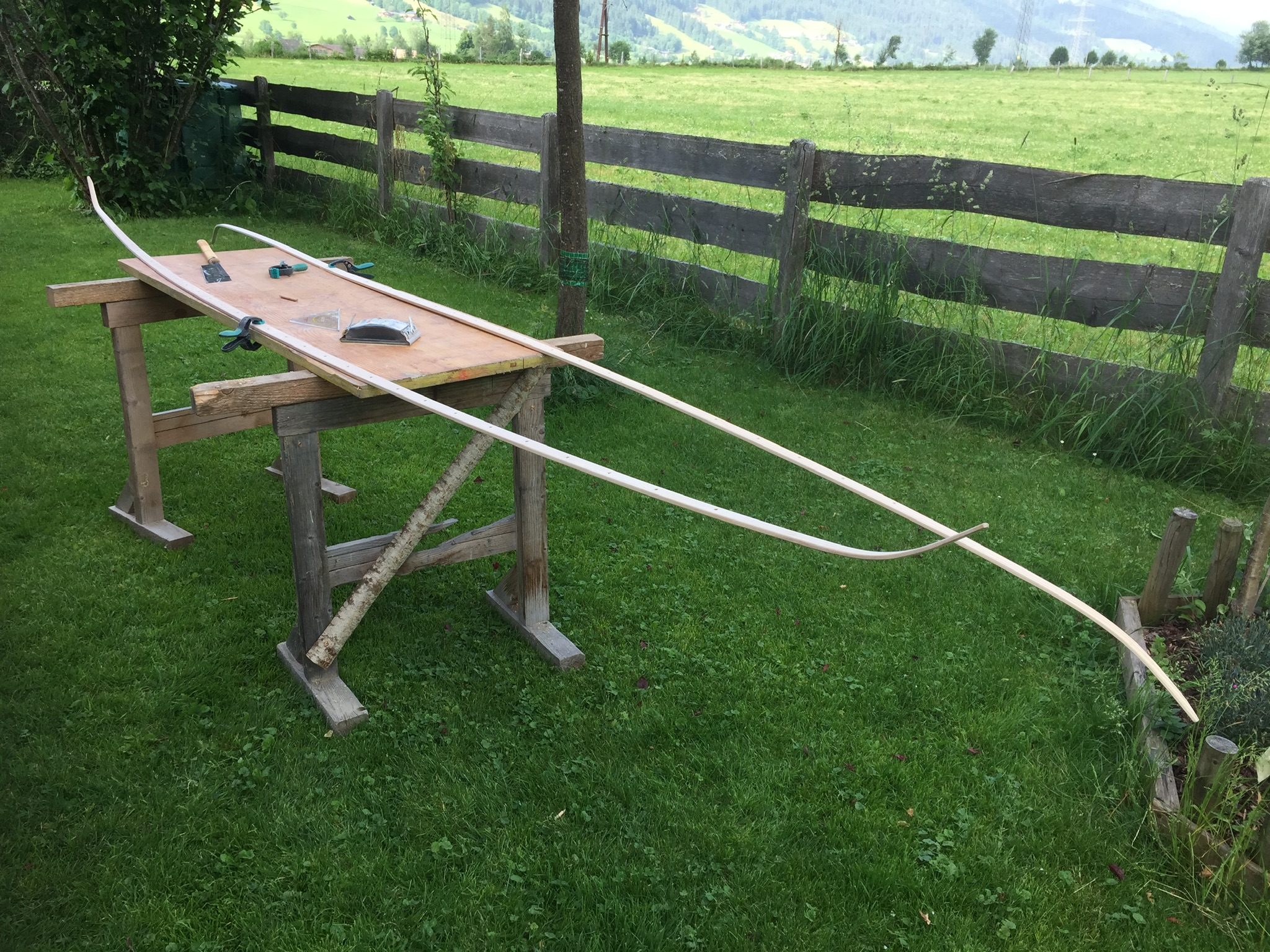

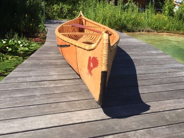

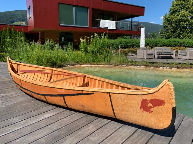

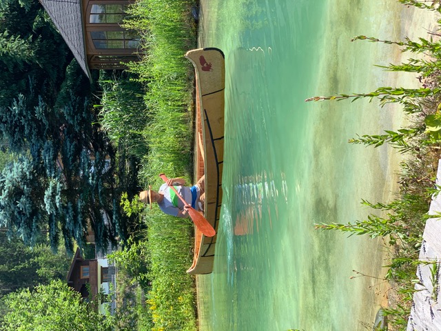

Hallo! Birkenrinde mal anders verwendet. Möchte mein Sommerprojekt praesentieren. ‘Dragonfly” sein Name: Algonkin Birkenrindenkanu 4m lang, 89cm breit, in der Mitte 35cm hoch. Bauzeit 5 Wochen (alleine und ich muss ja noch arbeiten). Ich habe meinen Jugendtraum erfüllt.
LG Stephan

Seeehr kuhl. Beim Nähen hast du ja berufsbedingt Vorteile 😎.
Das Gewässer ist aber auch sehr schön.

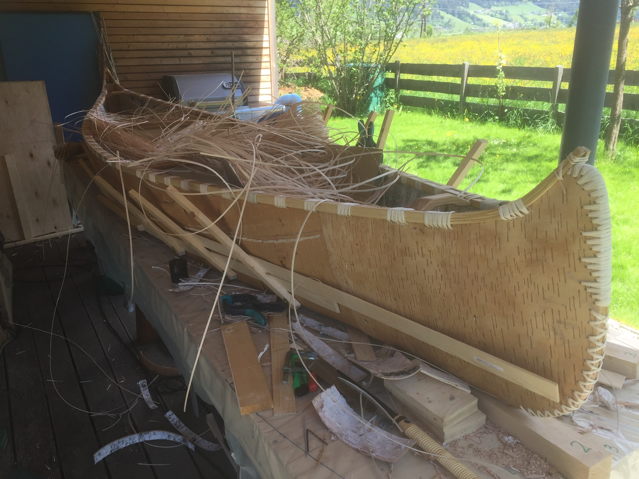

Re: Birkenrindenkanu, mein Sommerprojekt
Krasses Pferd. Sieht nach nicht ganz einfacher Arbeit aus. Hast du das mit Bikenpech gedichtet? Was wiegt das?

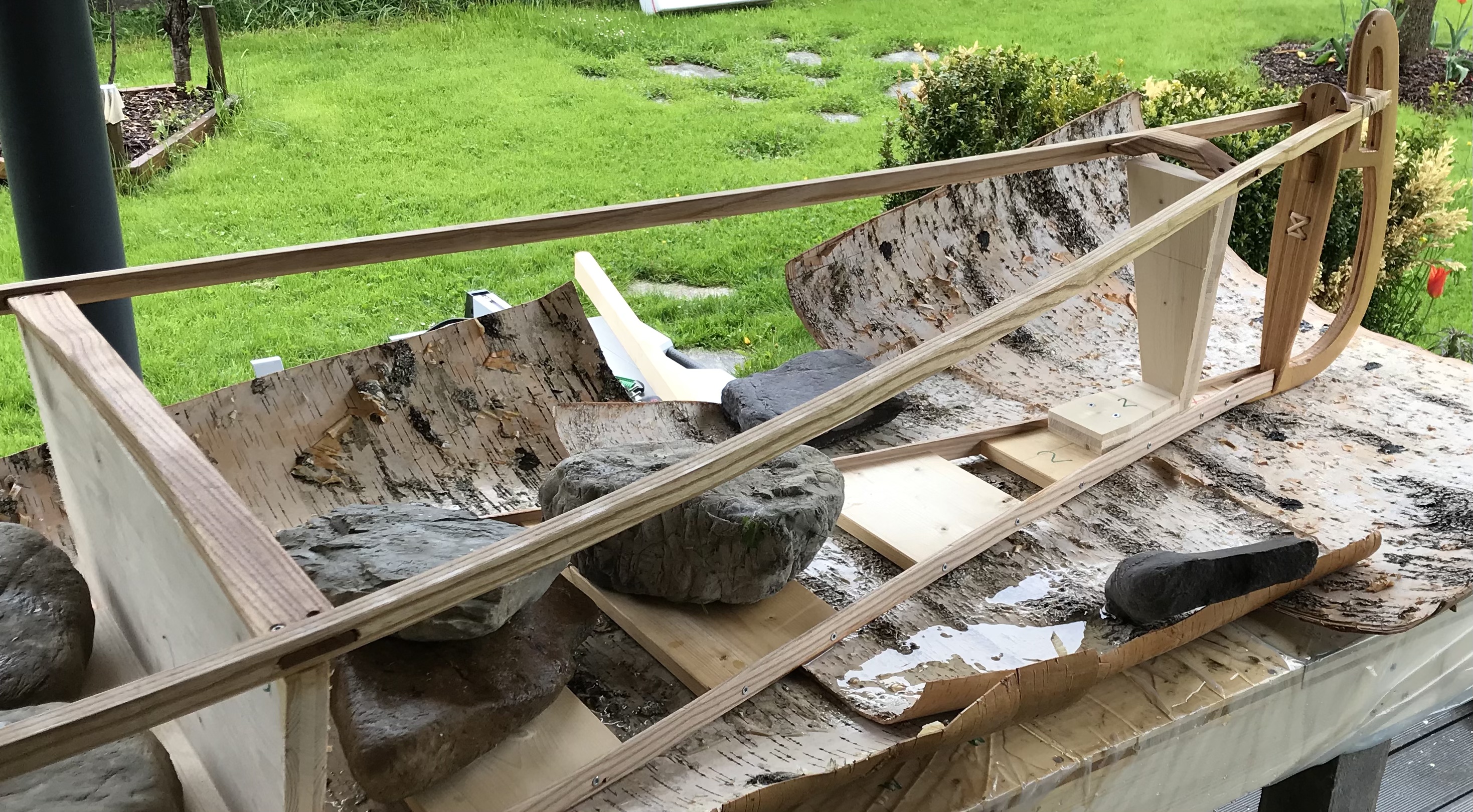

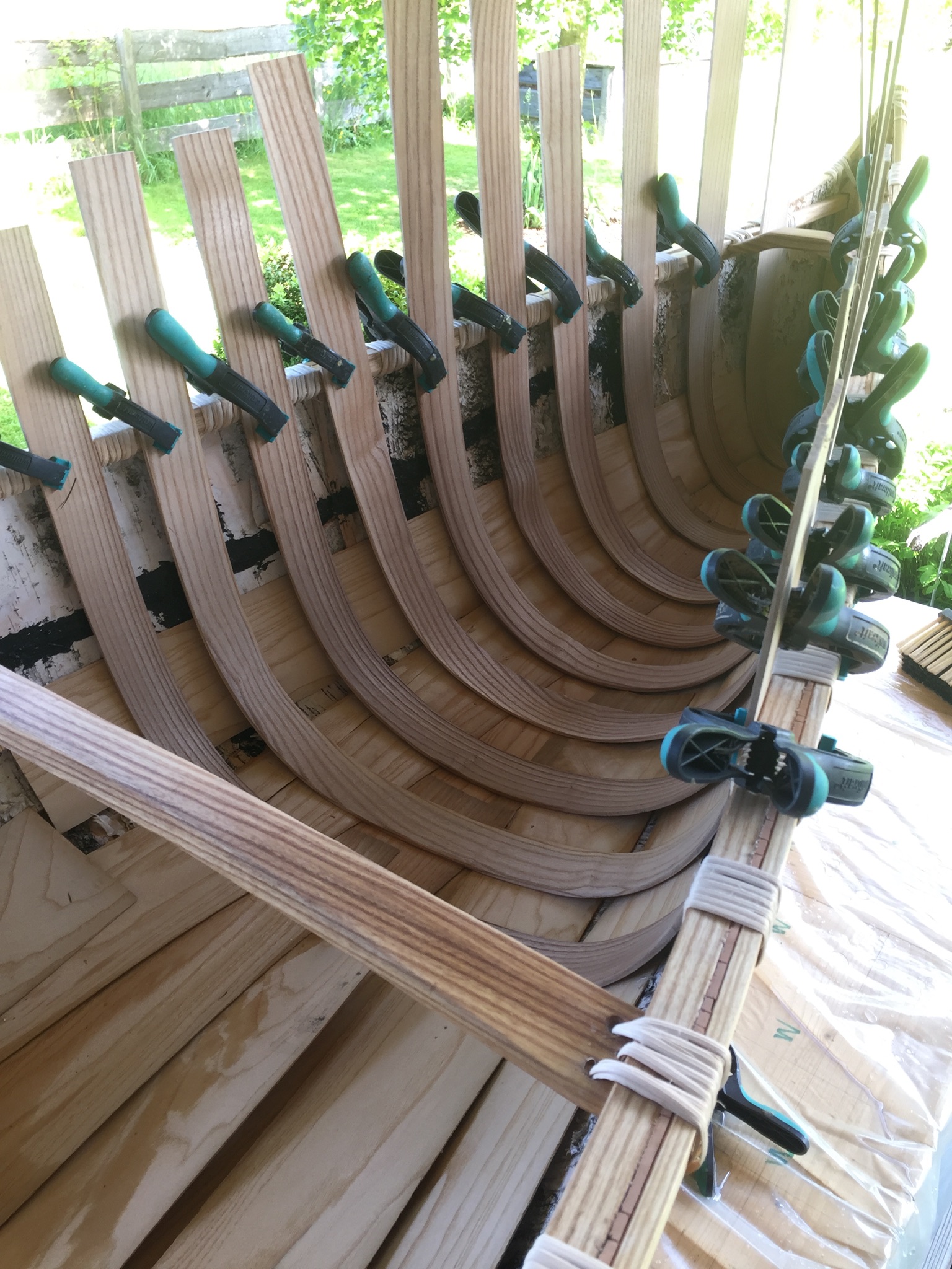

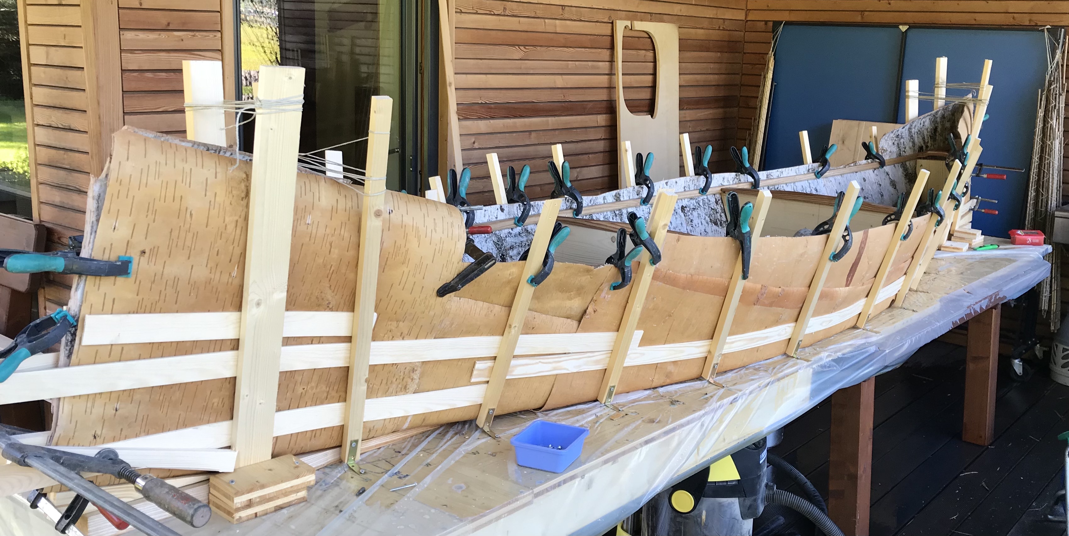

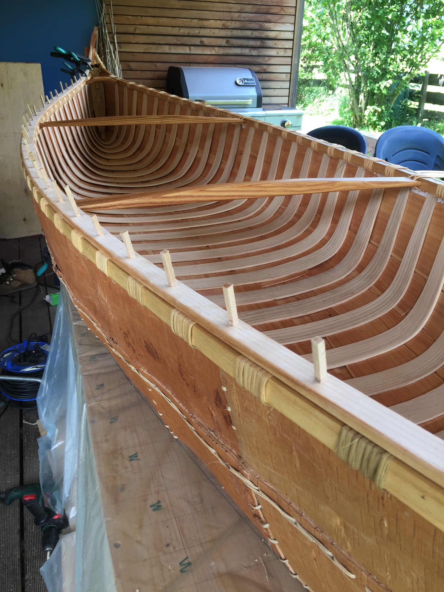

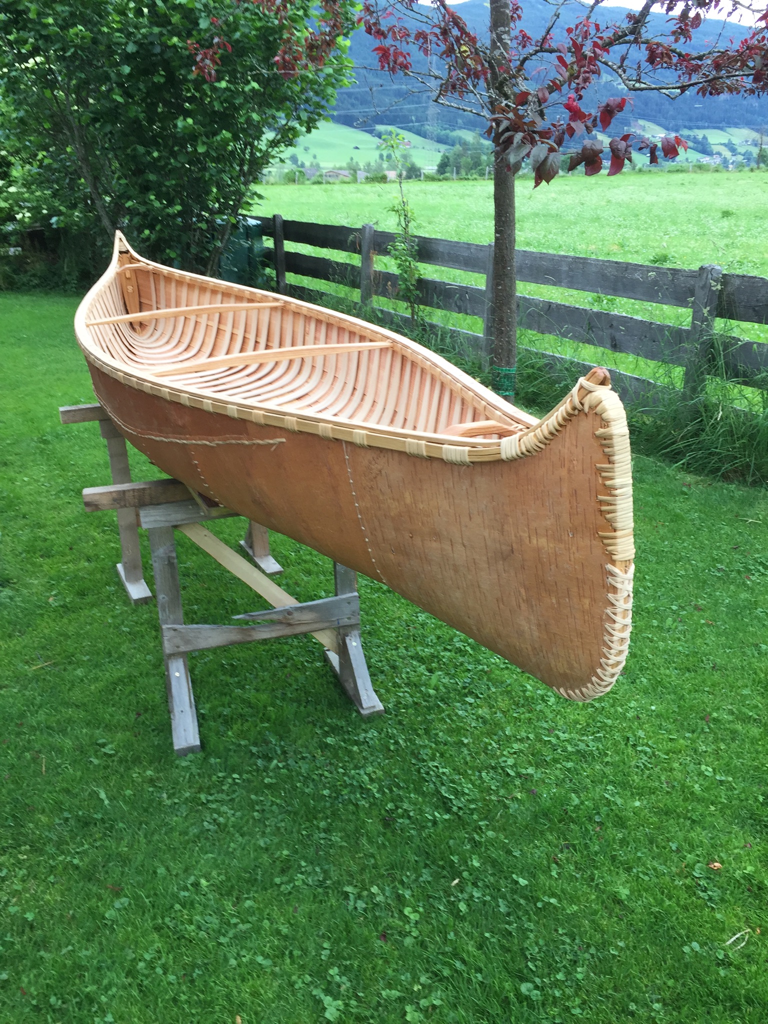

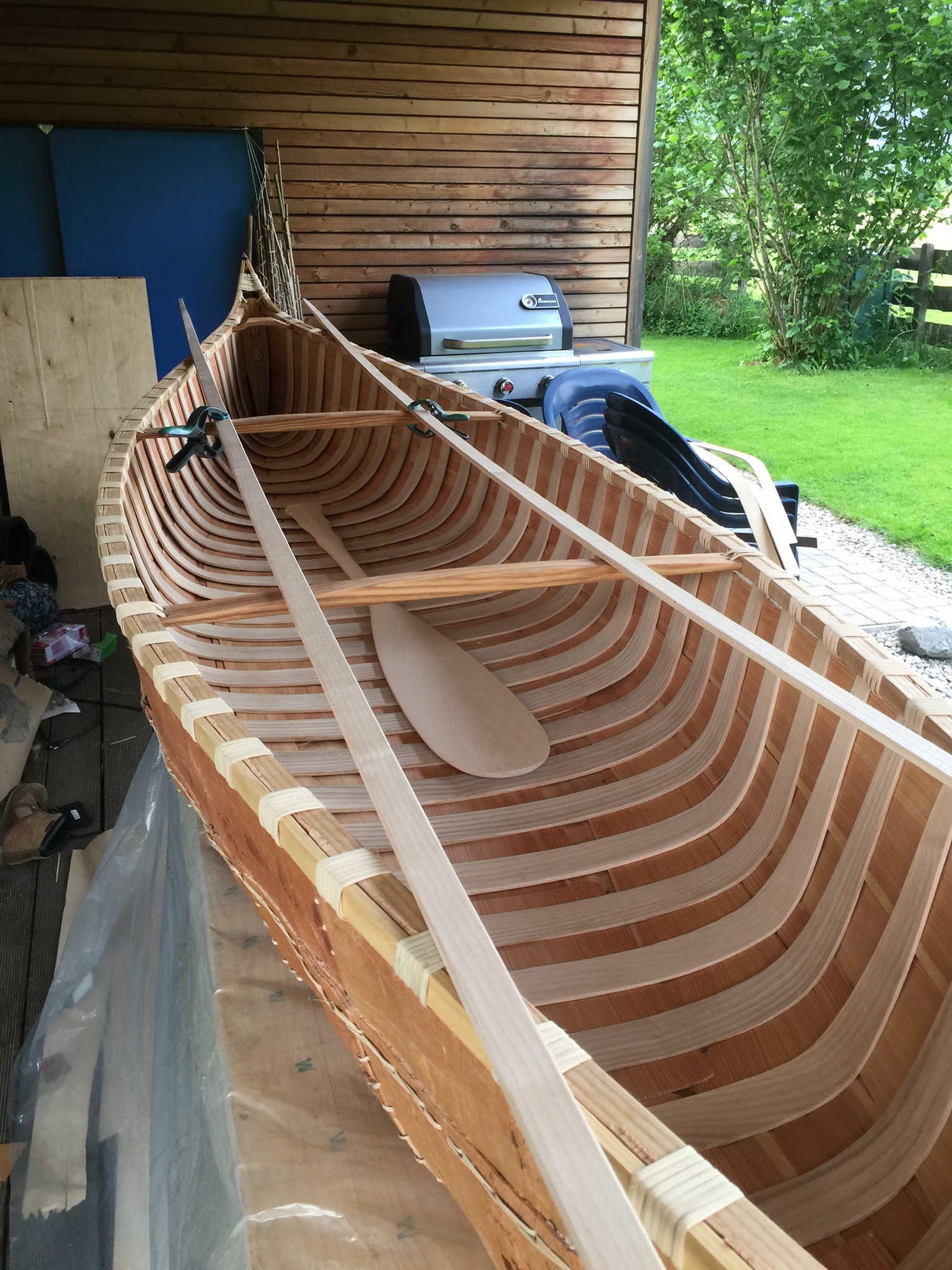

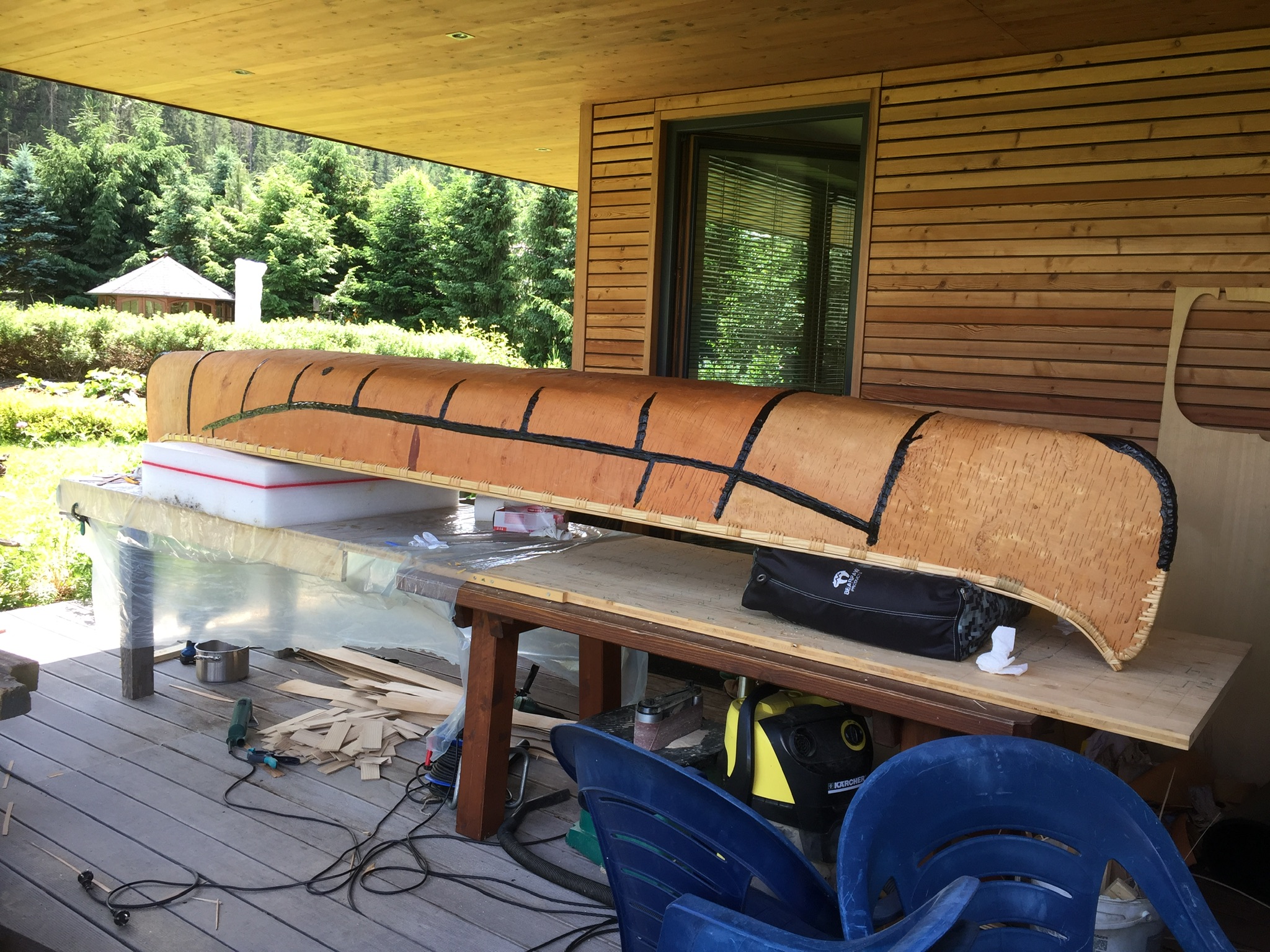

Ein paar Erleichterungen habe ich schon genommen. Dickenhobel, Bandschleifer, Stichságe, Bohrmaschine. Weißes Zedernholz gibts bei uns nicht. So habe ich Eschenholz genommen. Die Birkenrinde wird original mit Fichtenwurzeln vernäht. Habe ich dann auch zu ernten begonnen, aber gleich wieder abgebrochen. Der entstandene Flurschaden war zu groß. Zum Vernähen und für die Wicklungen habe ich Rattanstreifen flach und halbrund 5mm genommen. Innen habe ich alles mit 3mm Lärchenfurnier ausgelegt (das Sheating wird normalerweise auch mit Zedernholz gemacht). Zum Abdichten wird original Baumharz gekocht mit Holzkohle und Tierfett vermischt. Ich habe einen schwarzen Konstruktionskleber verwendet (klebt und dichtet, machen die Indianer mittlerer Weile auch). Ich habe das Boot sehr stabil gebaut. So könnten 3 Personen transportiert werden. Das Boot hat 27kg. Ohne Sheating und Rippen hat es 13kg gewogen. Als Soloboot gebaut, würde 1mm Fichtenfurnier und zartere und wenigere Rippen reichen (dann auch Fichte, weil leichter). Denke 20kg sind dann zu schaffen.

Kracher! Das gute Stück scheint ja regelrecht auf dem Wasser zu schweben. BdM verdächtig. ;)
