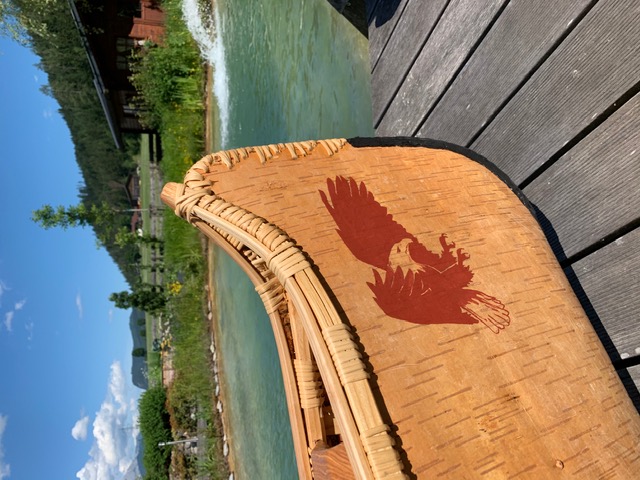

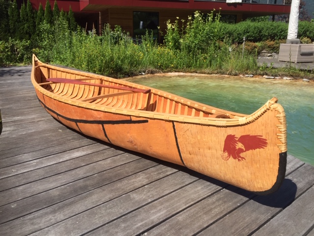

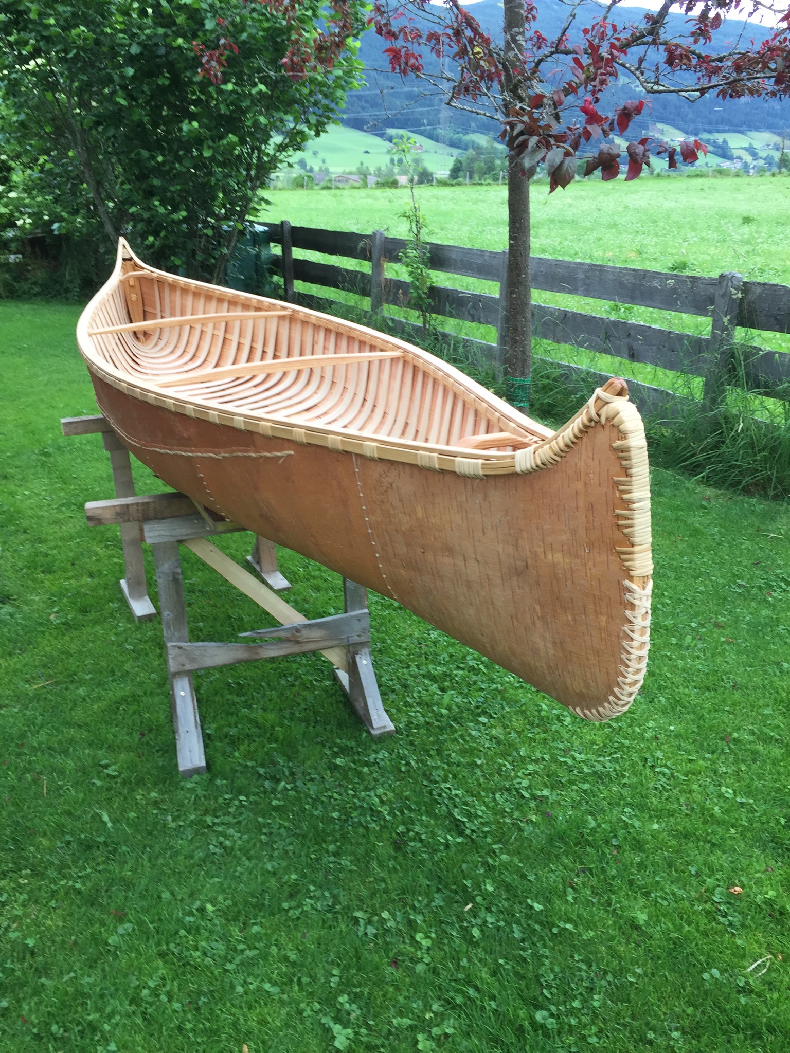

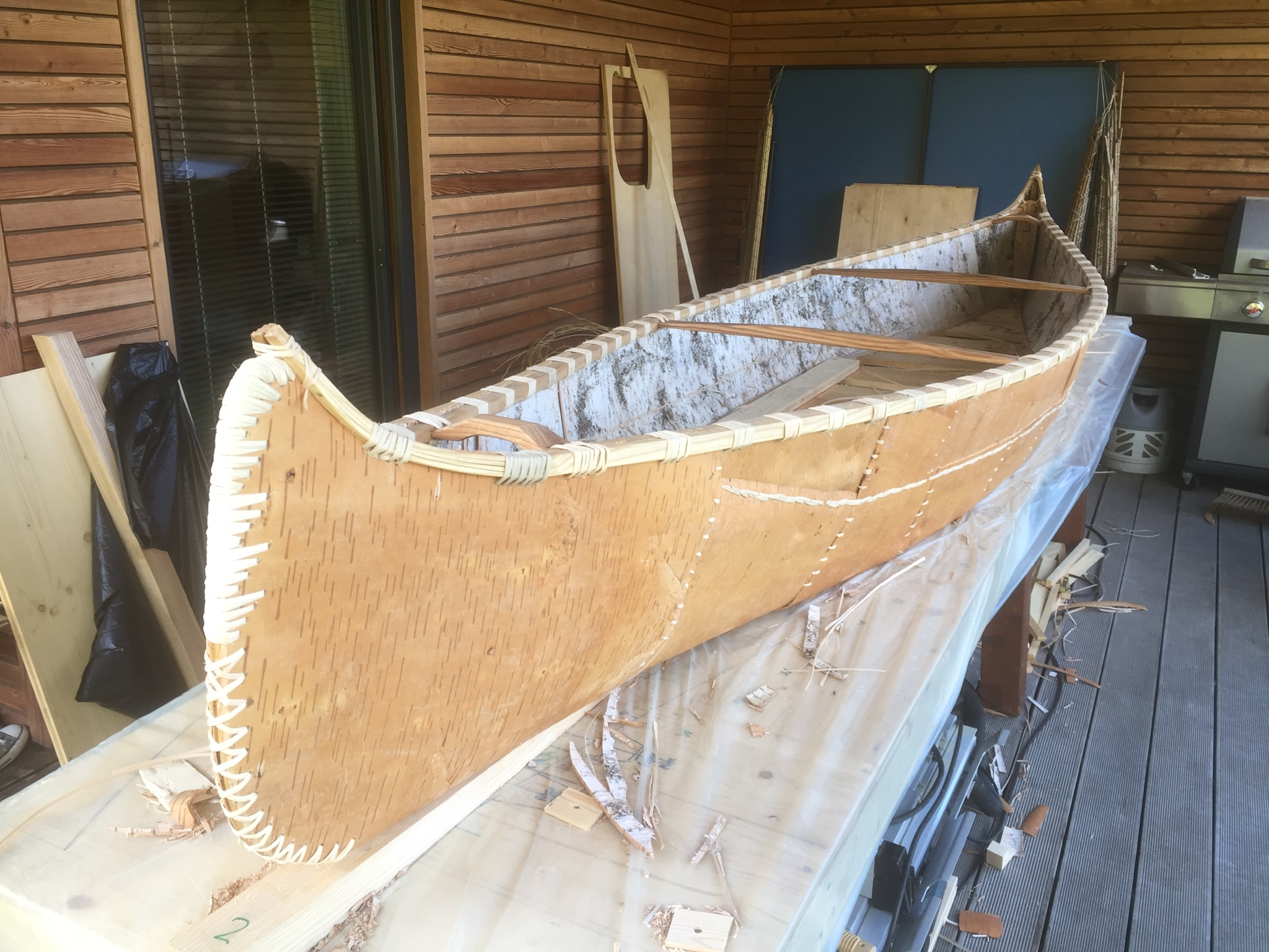

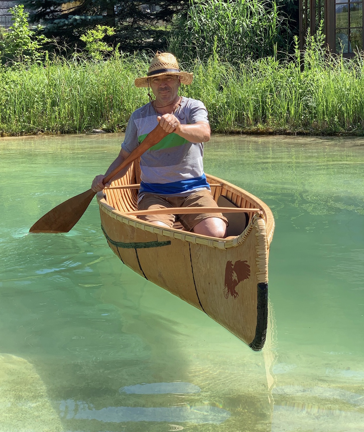

Hallo! Birkenrinde mal anders verwendet. Möchte mein Sommerprojekt praesentieren. ‘Dragonfly” sein Name: Algonkin Birkenrindenkanu 4m lang, 89cm breit, in der Mitte 35cm hoch. Bauzeit 5 Wochen (alleine und ich muss ja noch arbeiten). Ich habe meinen Jugendtraum erfüllt.
LG Stephan

Super, woher hast du die Rinde, ist das nordische Birke?
War das ein Bausatz oder hast das selbst hergestellt?
Beiträge: 1529
Hat gedankt: 149 Mal
Hat Dank erhalten: 423 Mal
Re: Birkenrindenkanu, mein Sommerprojekt
Kein Bausatz, sibirische Birkenrinde, diese habe ich bei Sagaan.de gekauft. Originalgetreu nachgebaut nach altem Bauplan.

Seeehr kuhl. Beim Nähen hast du ja berufsbedingt Vorteile 😎.
Das Gewässer ist aber auch sehr schön.

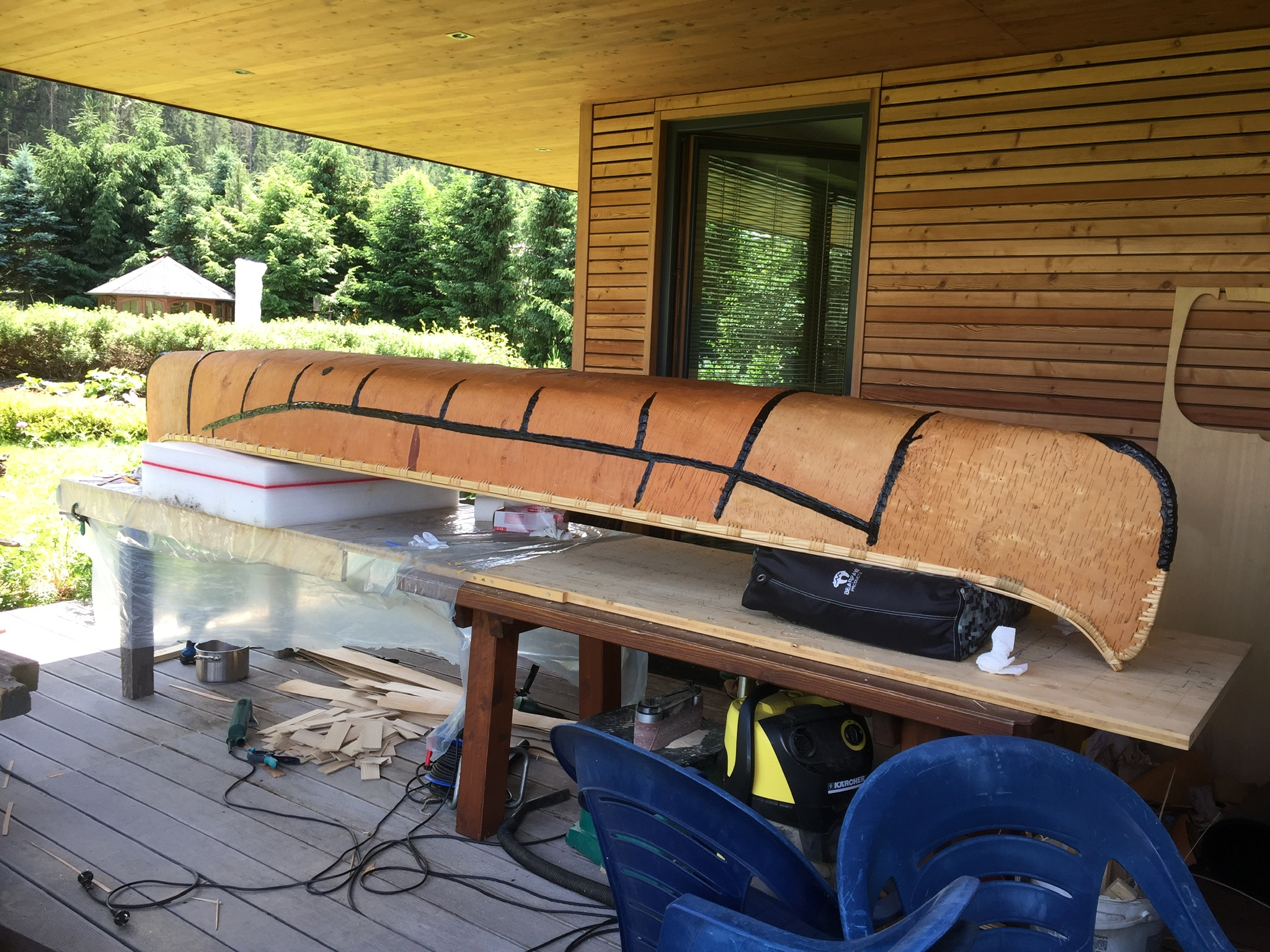

Krasses Pferd. Sieht nach nicht ganz einfacher Arbeit aus. Hast du das mit Bikenpech gedichtet? Was wiegt das?

Auf dem ersten Blick dachte ich auch an Bausatz, aber so ist das große Handwerkskunst! Das Gewicht würde mich
auch interessieren. LG Mühle

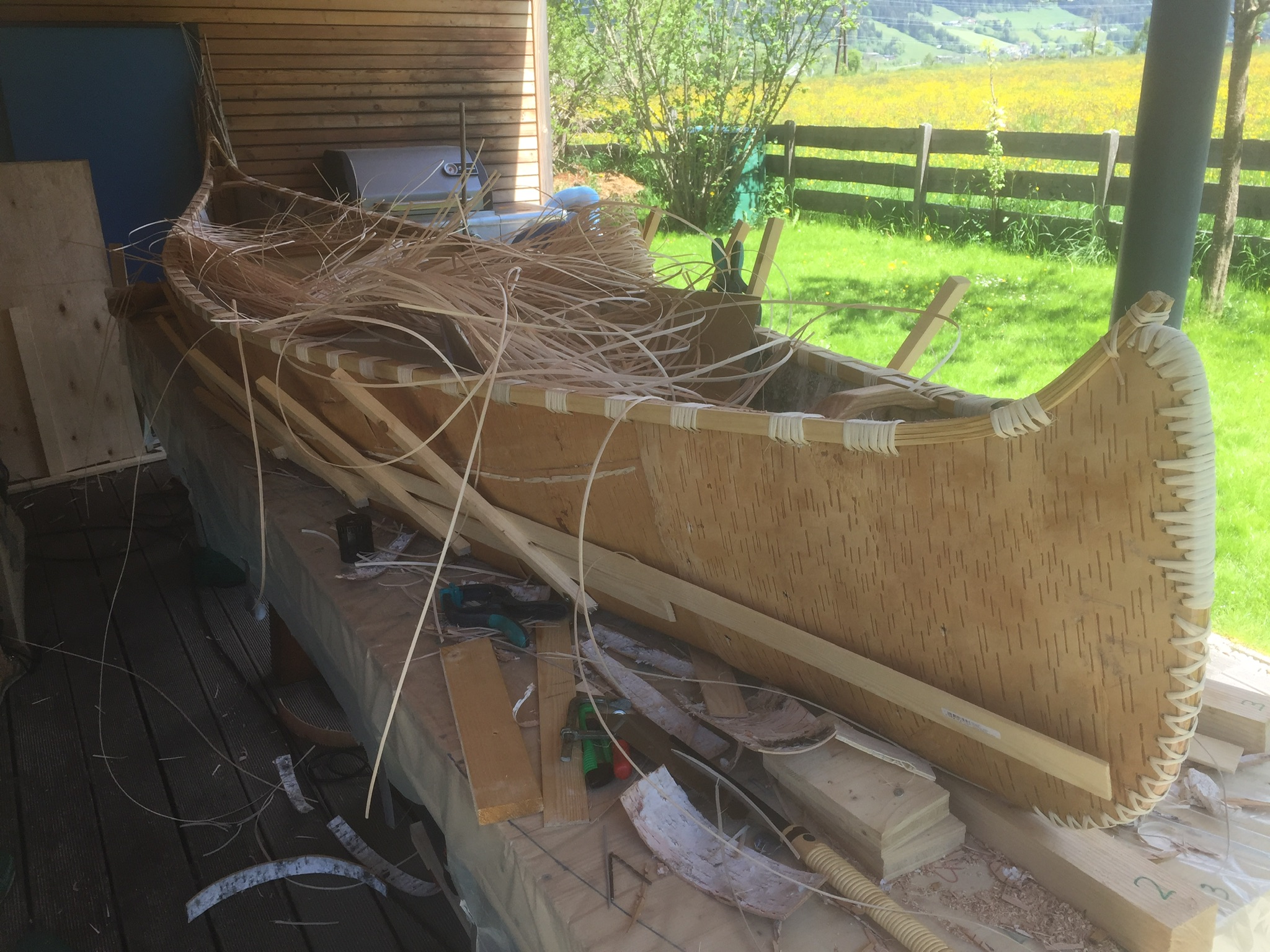

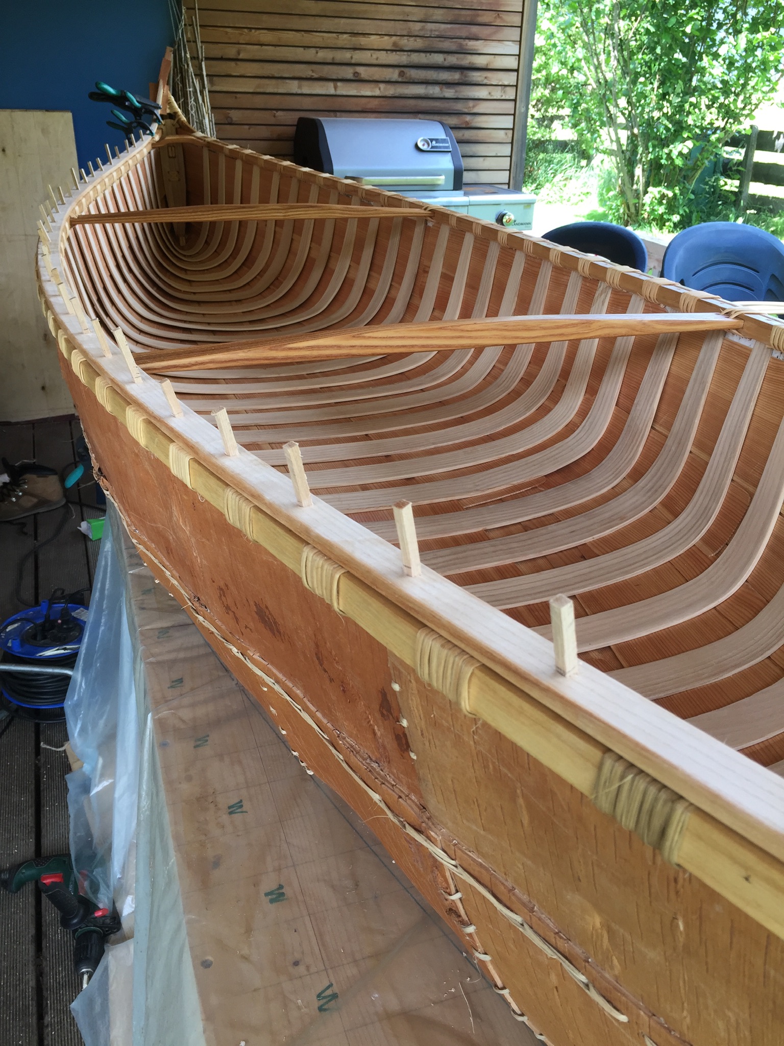

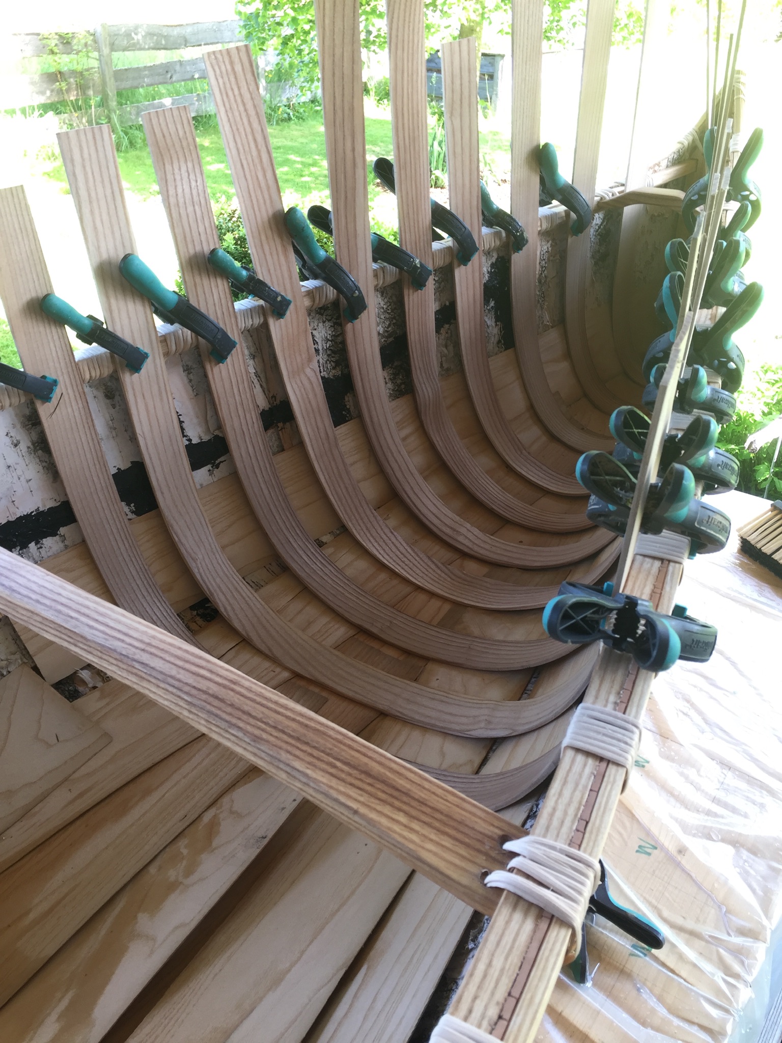

Ein paar Erleichterungen habe ich schon genommen. Dickenhobel, Bandschleifer, Stichságe, Bohrmaschine. Weißes Zedernholz gibts bei uns nicht. So habe ich Eschenholz genommen. Die Birkenrinde wird original mit Fichtenwurzeln vernäht. Habe ich dann auch zu ernten begonnen, aber gleich wieder abgebrochen. Der entstandene Flurschaden war zu groß. Zum Vernähen und für die Wicklungen habe ich Rattanstreifen flach und halbrund 5mm genommen. Innen habe ich alles mit 3mm Lärchenfurnier ausgelegt (das Sheating wird normalerweise auch mit Zedernholz gemacht). Zum Abdichten wird original Baumharz gekocht mit Holzkohle und Tierfett vermischt. Ich habe einen schwarzen Konstruktionskleber verwendet (klebt und dichtet, machen die Indianer mittlerer Weile auch). Ich habe das Boot sehr stabil gebaut. So könnten 3 Personen transportiert werden. Das Boot hat 27kg. Ohne Sheating und Rippen hat es 13kg gewogen. Als Soloboot gebaut, würde 1mm Fichtenfurnier und zartere und wenigere Rippen reichen (dann auch Fichte, weil leichter). Denke 20kg sind dann zu schaffen.
LG Stephan

Kracher! Das gute Stück scheint ja regelrecht auf dem Wasser zu schweben. BdM verdächtig. ;)
