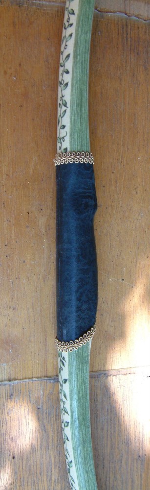

Ja, wie Kai schrieb...
Man sollte den Leinenstoff mit Hautleim auftragen, da kann man gut korrigieren. Aufleimen mit Nahtroller. Nicht jedes Muster verträgt ein Durchfeuchten, aber mit Hautleim wird es "kraftschlüssiger" als mit einem Kontaktkleber. Ponal: aufpassen, hier sollte ein partielles Durchfeuchten vermieden werden, gibt unschöne Flecken.
Das Bild zeigt einen Manaubogen mit Leinenbacking im Pflanzenornament.
