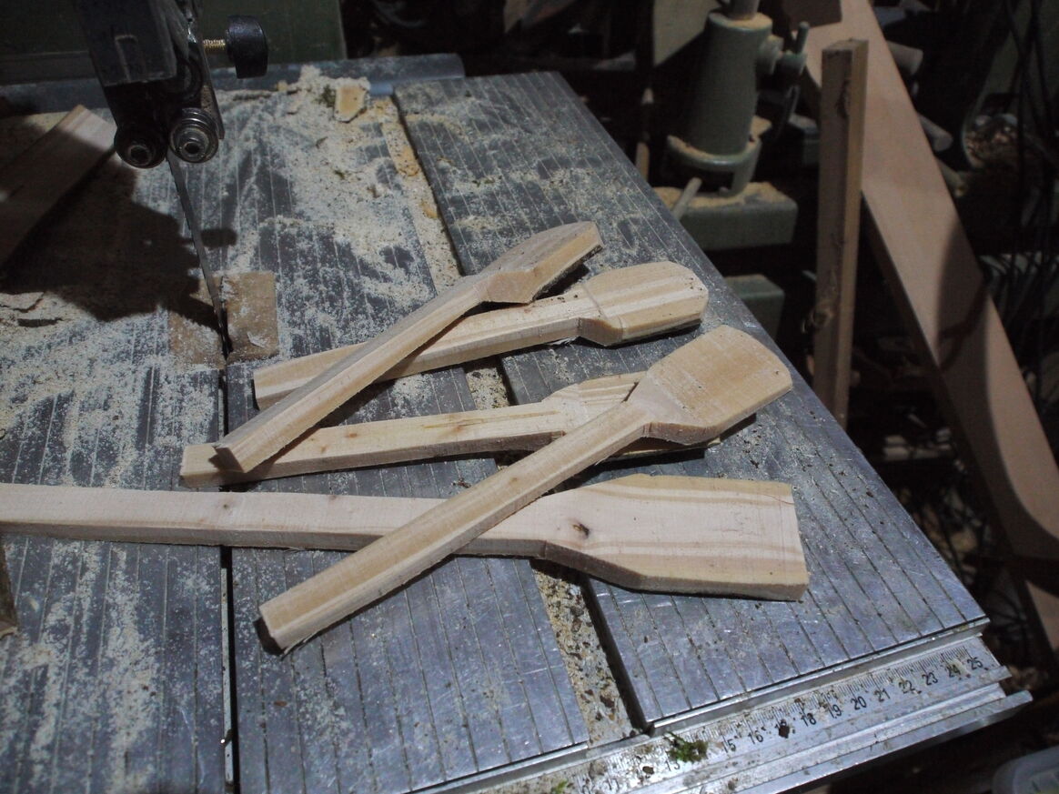

Die obligatorischen Loeffelrohlinge

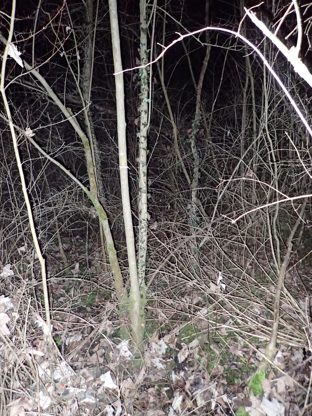

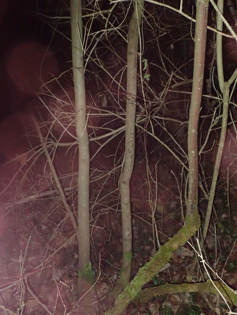

War heut nochmal draussen, den Hartriegel holen. Leider war's schon dunkel als ich aus derArbeit raus bin, deswegen wieder keine besonderen Bilder. Die 3 Stangerl sind allerdings schoen grad.
Hartiegel 1 im Wald
Hartiegel 1 im Wald
Hartiegel 2 im Wald
Hartiegel 2 im Wald

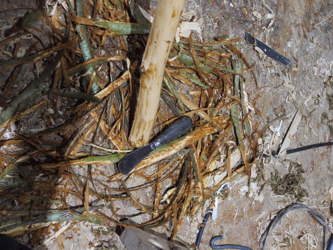

Aufgeschnitten und abgerindet

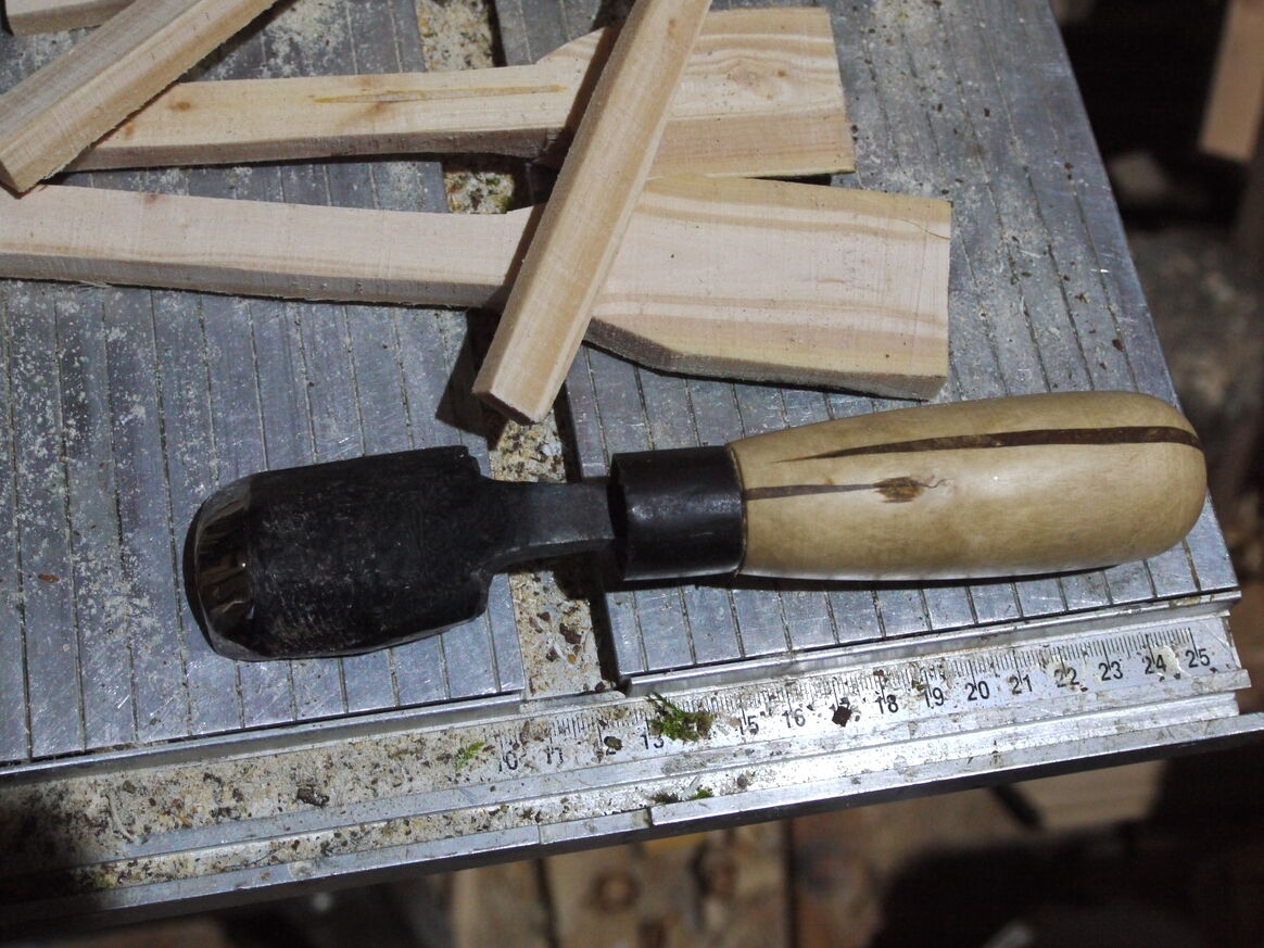

Warst du wieder mit Fahrrad im Wald, Rohlinge holen und die Löffel sind aus Weißdorn ? Wie machst du die Vertiefung
in den Löffel ? So viele Fragen! Mühle
Beiträge: 6751
Hat Dank erhalten: 193 Mal
Re: Saplingbow 14 fatz Weissdorn Hartriegel
Gestern war ich zu Fuss. Hab ein bissl Luft gebraucht nach gut 9h Arbeit.
DIe Loeffel sind Weissdorn. Die Hartriegelreste muss ich noch zusaegen.
Die Vertiefung mach ich mit einem selber geschmiedeten, gekroepften Hohlbeitel

Ihr wolltet Loeffel? Da hab ihr Loeffelrohlinge.
