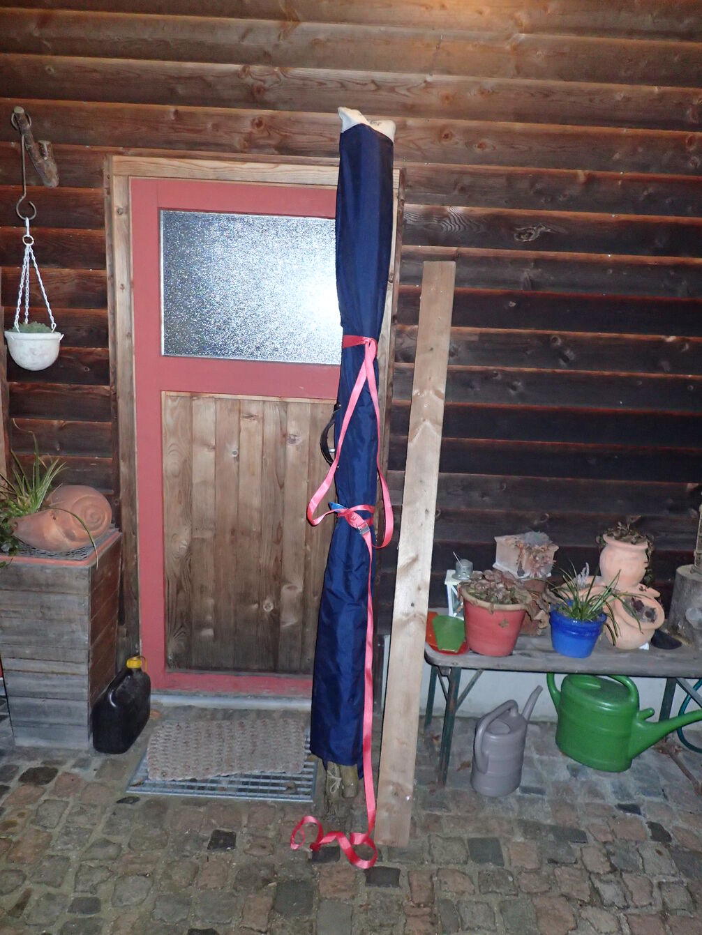

Hier noch in meinem neuen Bogenholztransportsack
Gab's mal bei einem Muenchner Sportladen

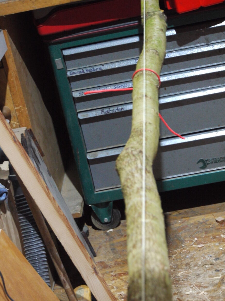

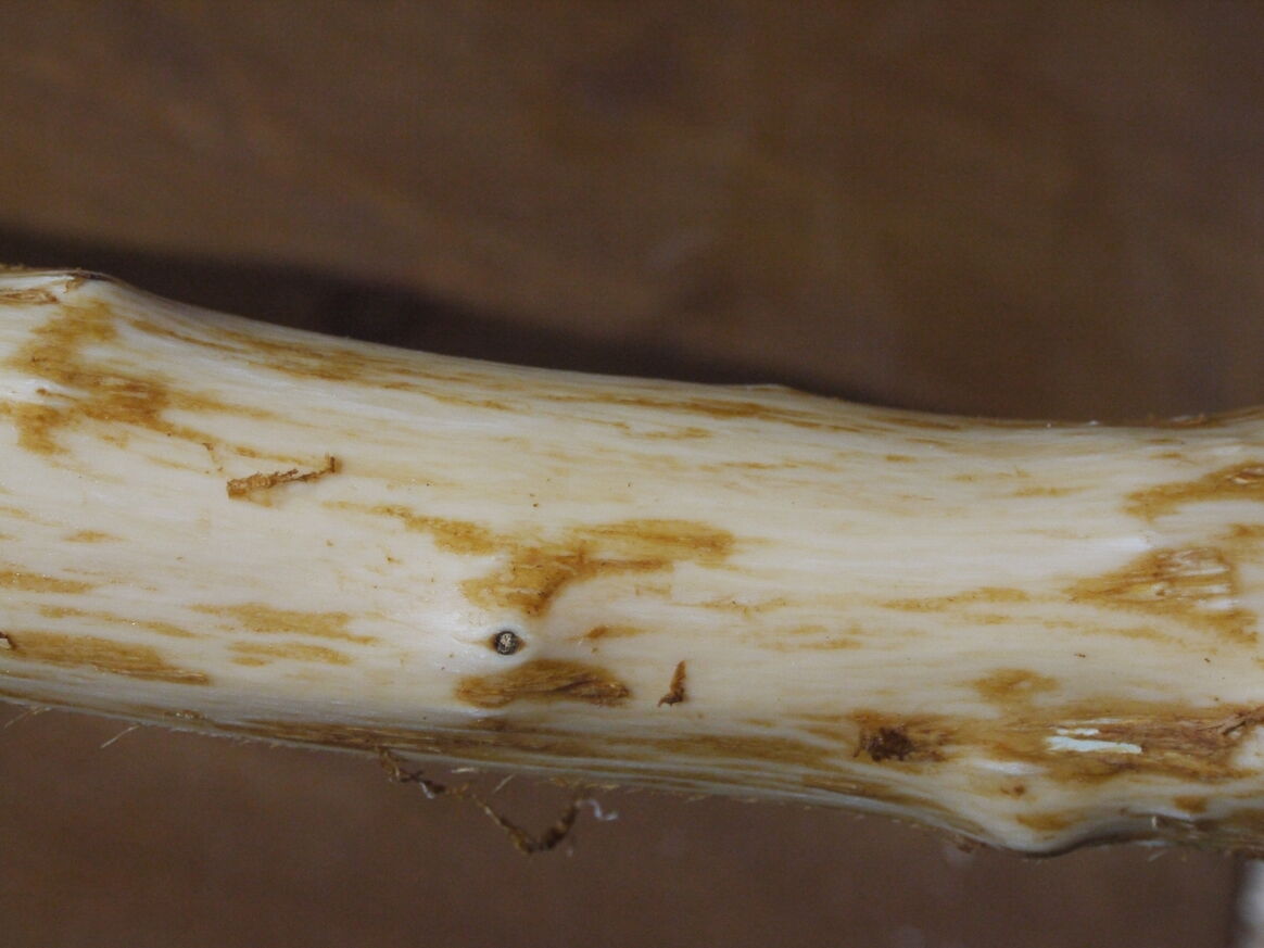

Bissl schlaengelig
Bissl schlaengelig

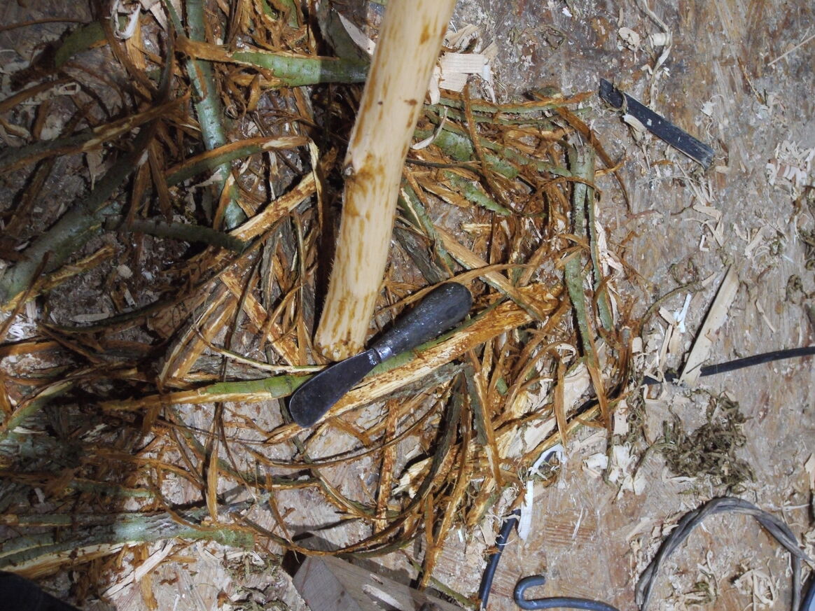

Isch mach disch nackig

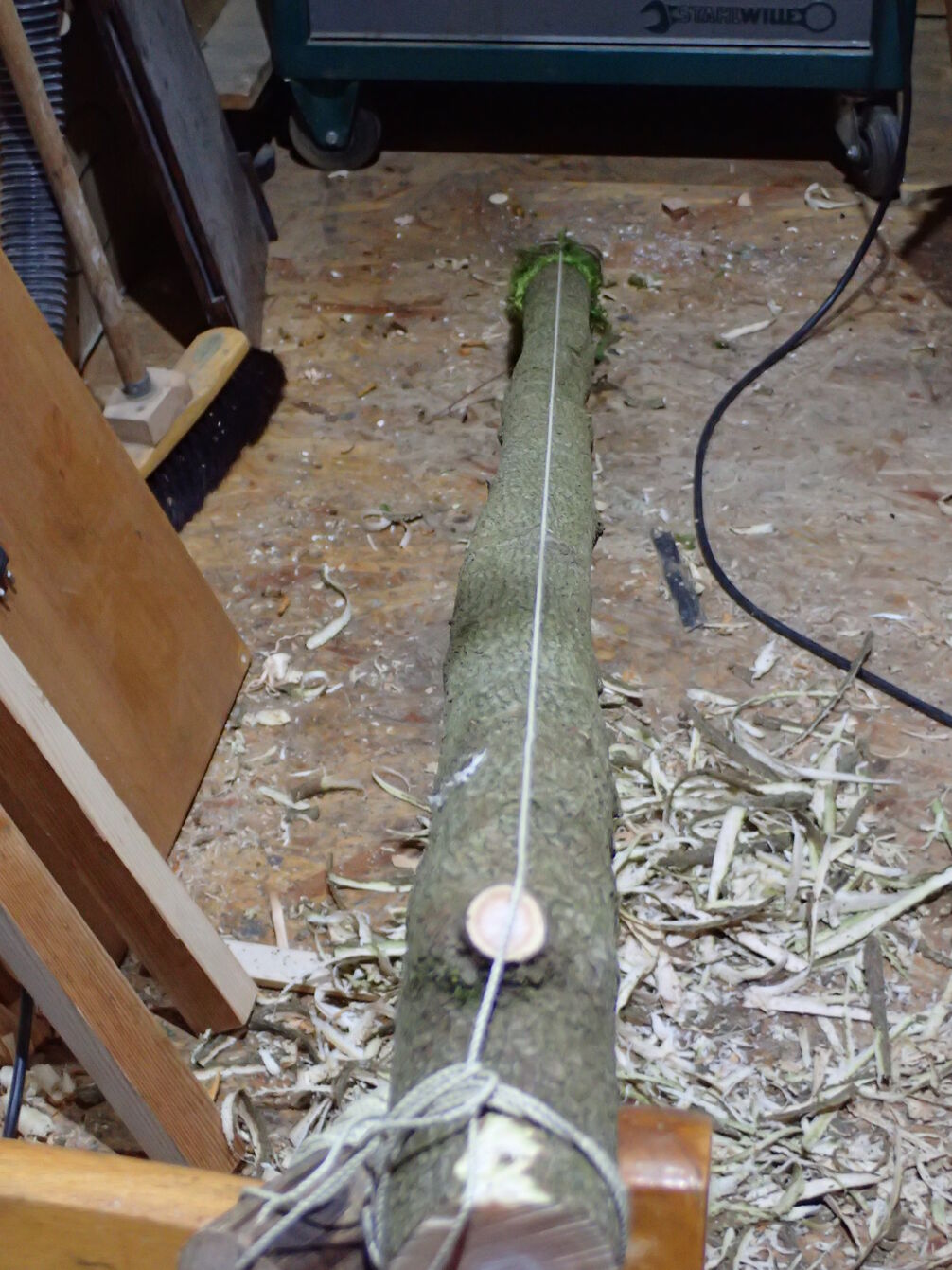

Noch bevor er rot anlaeuft

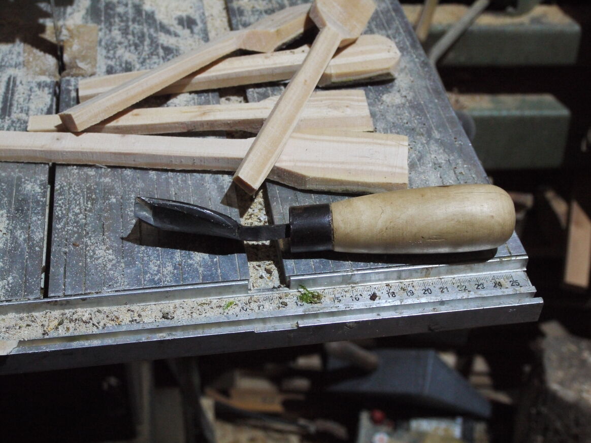

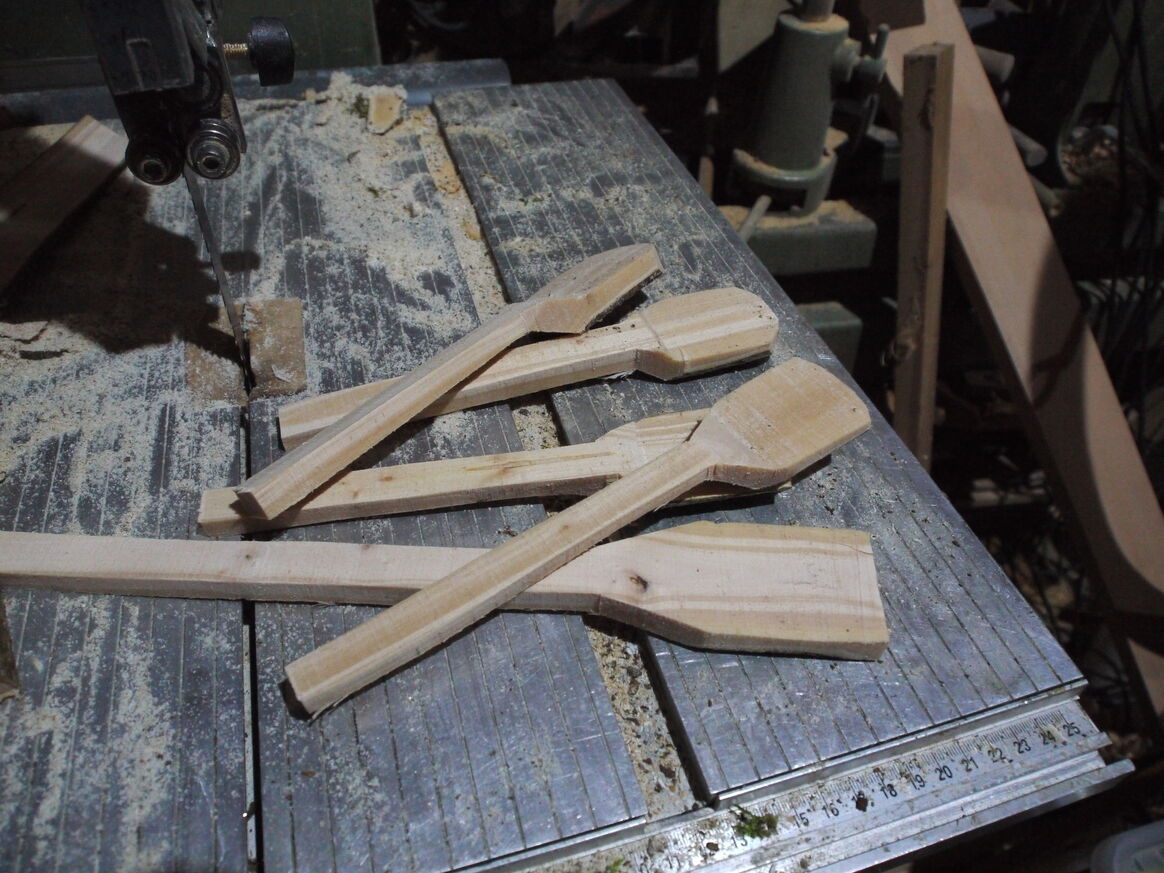

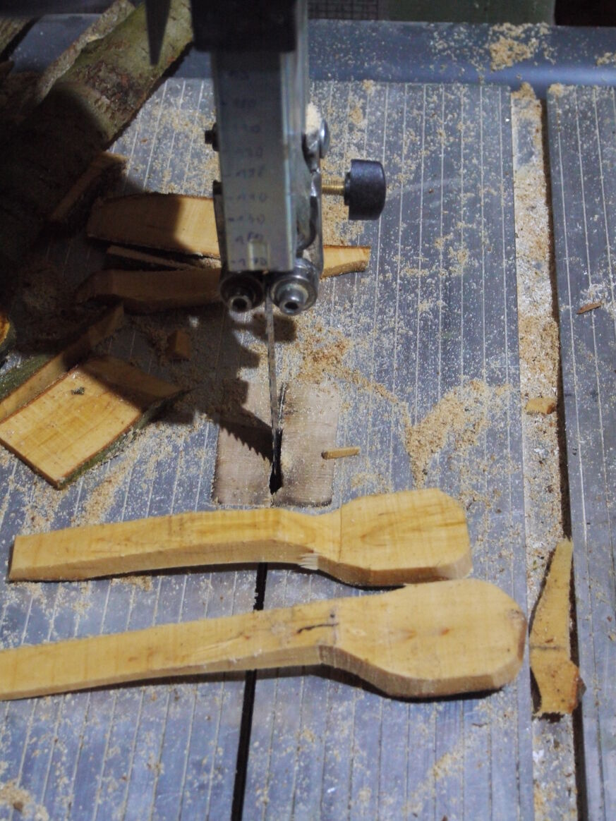

Die obligatorischen Loeffelrohlinge

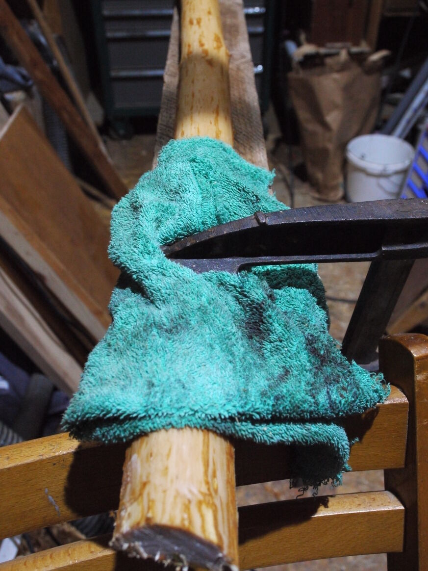

Enden zugebappst und festgezwungen

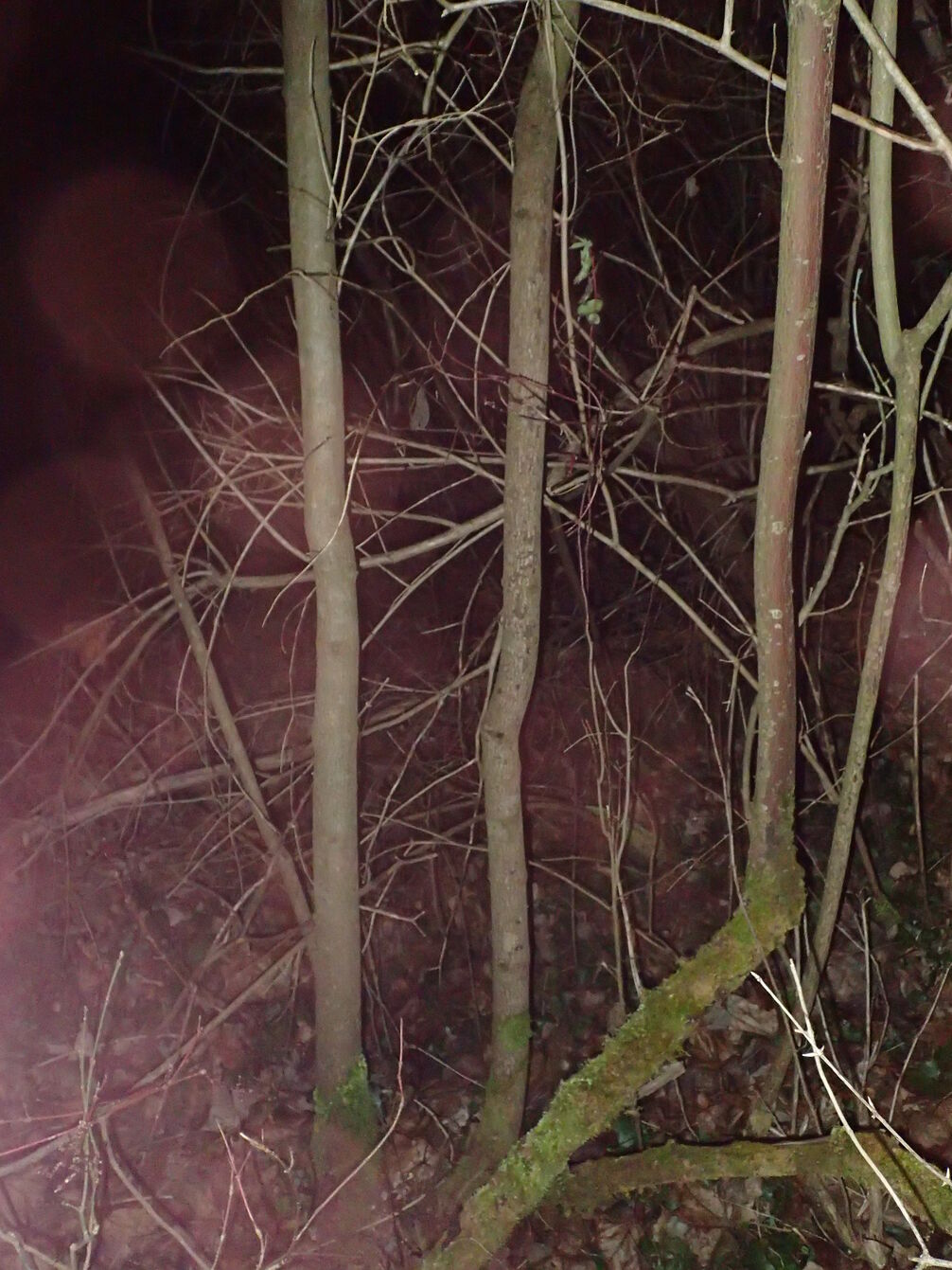

Der Hartriegel steht noch im Wald, den muss ich die Tage noch holen

War heut nochmal draussen, den Hartriegel holen. Leider war's schon dunkel als ich aus derArbeit raus bin, deswegen wieder keine besonderen Bilder. Die 3 Stangerl sind allerdings schoen grad.
Hartiegel 1 im Wald
Hartiegel 1 im Wald
Hartiegel 2 im Wald
Hartiegel 2 im Wald
Der Transportsack
Der Transportsack

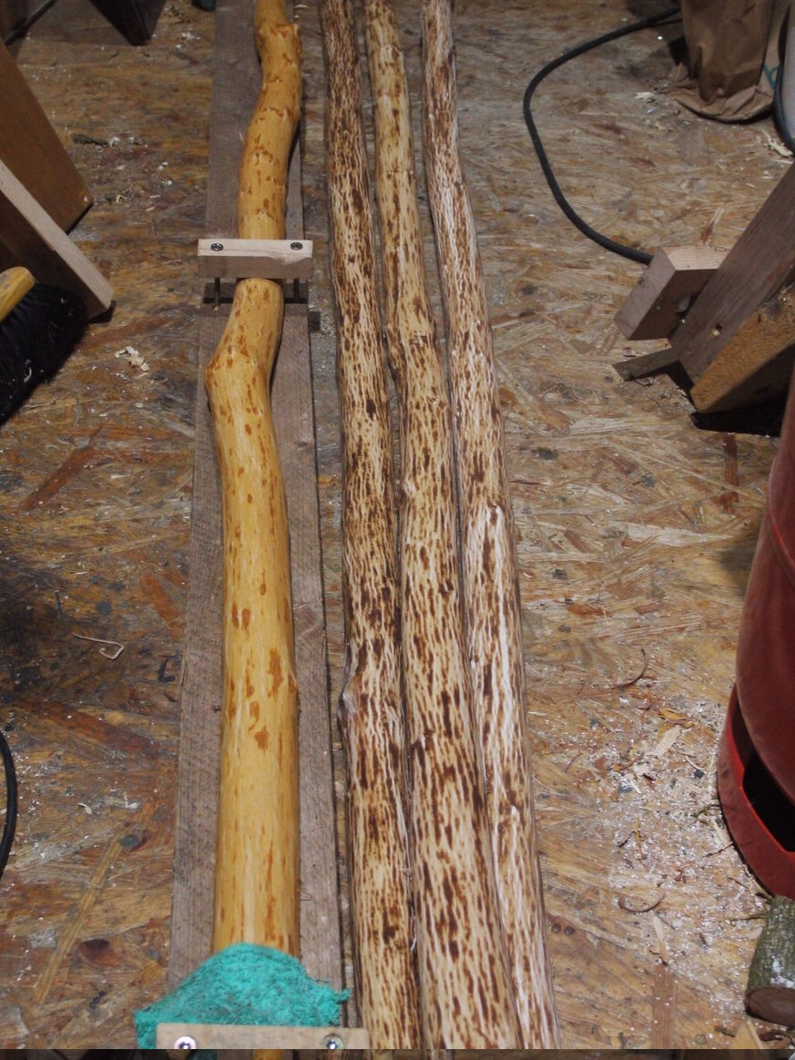

Aufgeschnitten und abgerindet

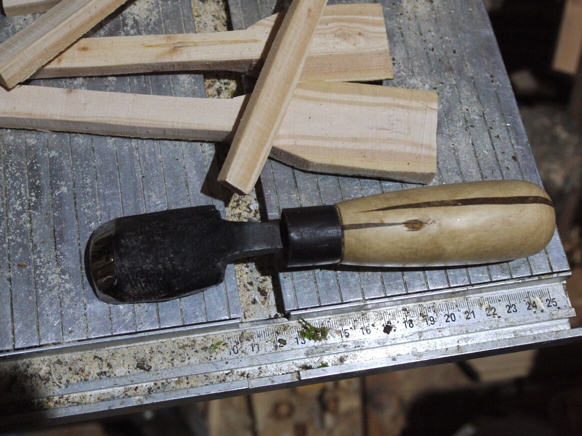

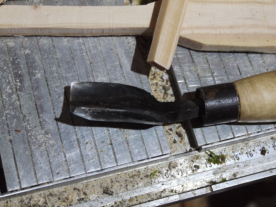

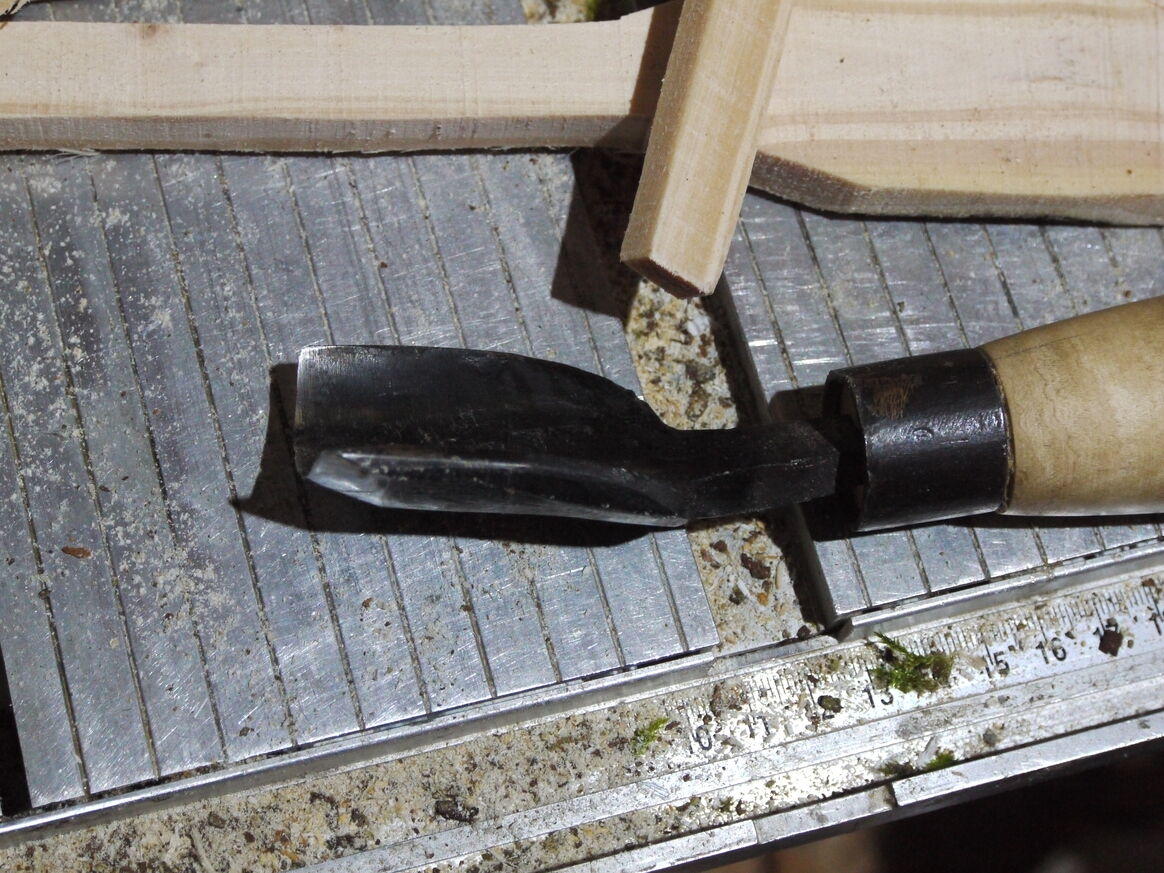

Warst du wieder mit Fahrrad im Wald, Rohlinge holen und die Löffel sind aus Weißdorn ? Wie machst du die Vertiefung
in den Löffel ? So viele Fragen! Mühle
Beiträge: 7099
Hat Dank erhalten: 303 Mal
Re: Saplingbow 14 fatz Weissdorn Hartriegel
Gestern war ich zu Fuss. Hab ein bissl Luft gebraucht nach gut 9h Arbeit.
DIe Loeffel sind Weissdorn. Die Hartriegelreste muss ich noch zusaegen.
Die Vertiefung mach ich mit einem selber geschmiedeten, gekroepften Hohlbeitel

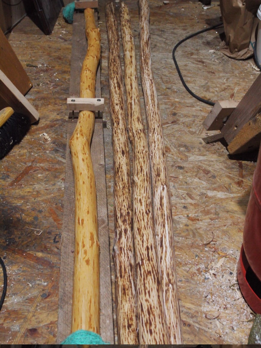

Ihr wolltet Loeffel? Da hab ihr Loeffelrohlinge.

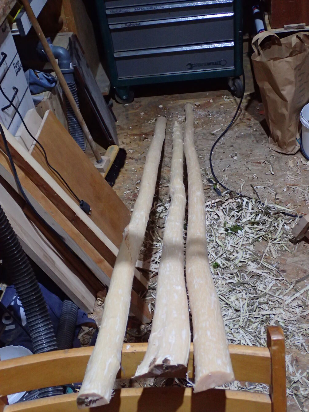

Nochmal die ganzen Stangerl. Jetzt schoen angelaufen.

Na den hast aber gebändigt, die "wilde Sau" braucht sogar mittig 2 SPAX.. :D

vui huift vui ;D

Hab die Hartriegel grad gewogen. Gewichtsverlust ca 10%. Das Teststueck, dass im Waermefach vom Kachelofen liegt hat ca 40% abgespeckt. Da hab ich schon anderes gesehen. Der Hartriegel scheint heuer recht trocken zu sein.
Ich hab die Stangerl jetzt ins Bad gestellt. Da isses ned ganz so trocken. Der Weissdorn darf noch ein wenig in der ungeheitzten Wekstatt bleiben.
Nebebei: Bisher kein erkennbarer Verzug oder Verdrehen. Laeuft!

Siehts nur bissl so aus oder haben deine 3 Hartriegelrohlinge Drehwuchs?
Tust die dann wahrscheinlich au an der Bauchseite einsägen und abspalten oder?
@Peter: Ja ja ich weiß sag nix ! ;D ;D ;D ;D ;D ;D
Beiträge: 7099
Die hab ich alles gleich nach dem Ernten absaegen ueber die Bandsaege geschubst. Da fehlt ca die Haelfte. Griff ist da keiner. Wenn's hinhaut, wird das eh ein Langbogen. Brauch mal was dreistelliges... ;)
Wenn die Drehwuchs haetten wuerd man schon was sehen.

Au sorry des hab ich ned gesehen, dachte das sind noch die kompletten Stämme. Hast die dann über die komplette Länge schon durchgesägt?
Beiträge: 7099
Ja, in der Mitte steht halt n bissl mehr als der Markkanal, aber das kommt dann spaeter weg.
