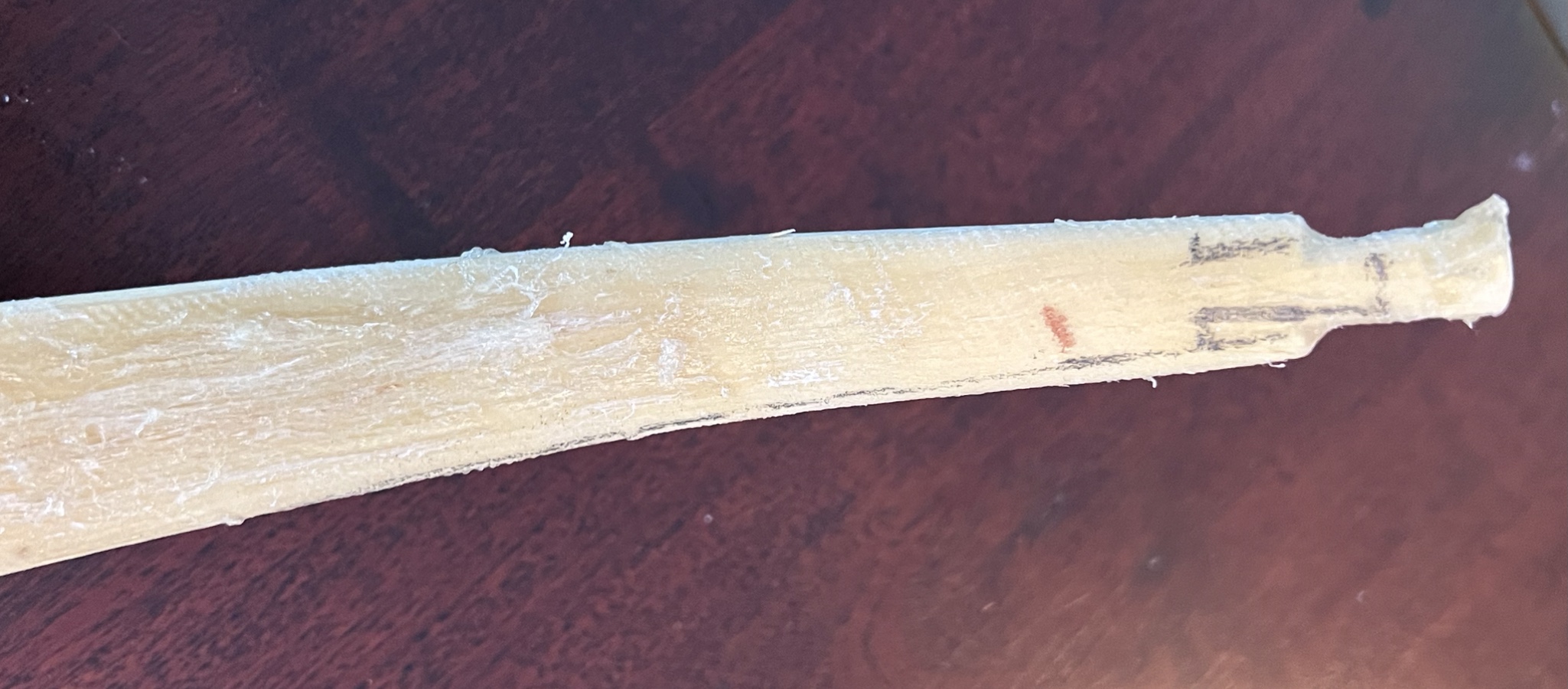

Weiter gehts mit dem Holler Paddelbogen: der Bogen hat jetzt 2 Tage konstantes Gewicht (310 Gramm), die Bogenenden hat es leicht verzogen. Zurecht schleifen bis die Flucht passt. Bds. 1cm kürzen, dann Anbringen von Wickelnocken (Straußensehnenfasern und Hasenhautleim), mit Sehnenschlaufen wird gleich eine Rinne eingepresst. Dann Wickeln mit Folie (Schutz vor Übertrocknung) und über den Bodenauslass der Wohnraumlüftung platziert. Und wieder warten…..
Probeschlaufen mit leichtem Gummizug
Probeschlaufe zum Vertiefen
Wickelnocken mit Straußensehnenfasern
Korrektur der Bogenenden

Re: Saplingbow 14, Chirurg, 2x Holler, Hasel, Flieder,

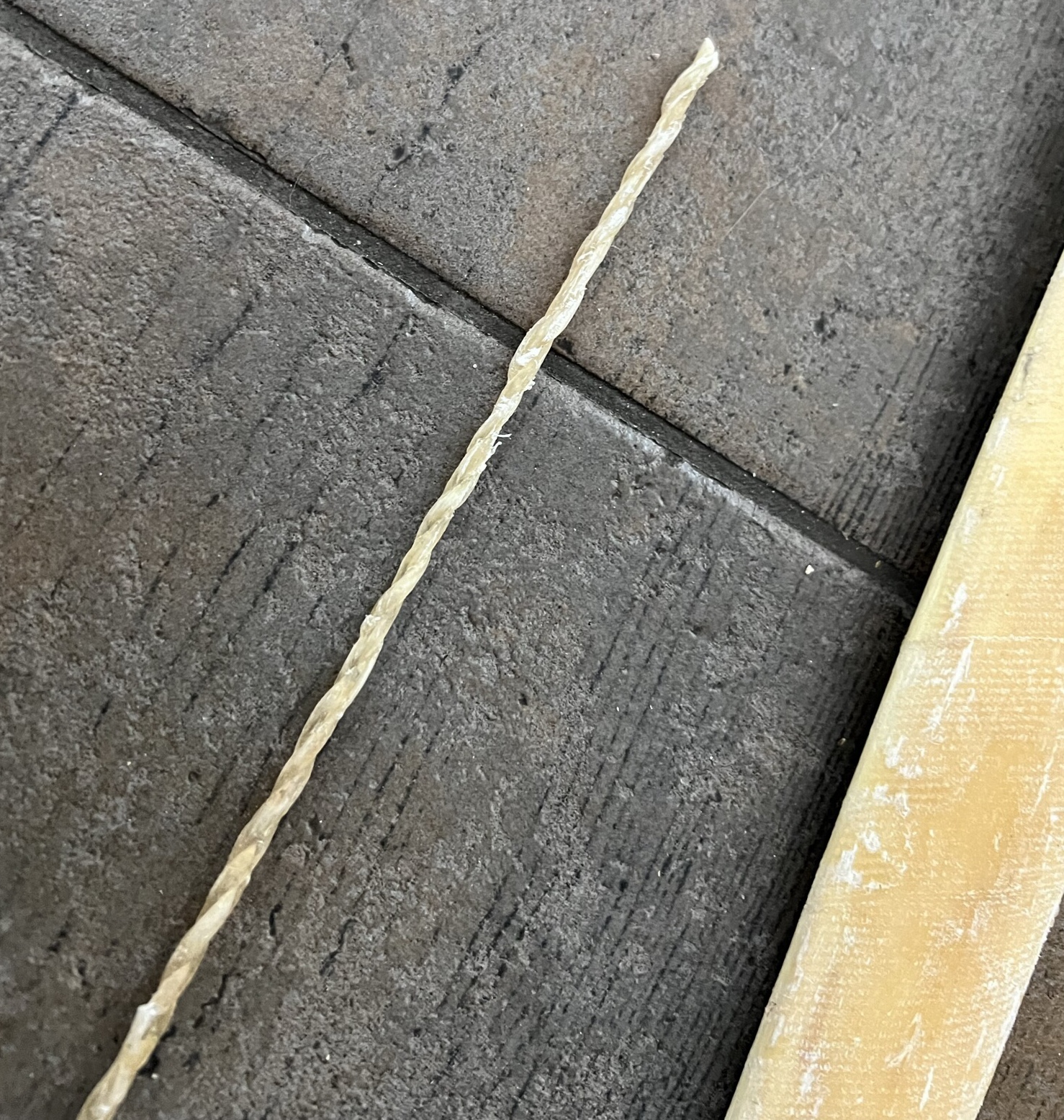

Weiter gehts beim Holler Paddelbogen, verliert seit 4 Tagen kein Gewicht mehr. Werde heute vorsichtig tillern, glaube der Griffbereich wird noch eine Sehnenlage vertragen, auch die Bogensehne habe ich heute bearbeitet: die abstehenden Fasern abgeschnitten und dann mit Feile und Schleifpapier geglättet.
Hollerpaddelbogen mit echter Sehne
Die Sehne ist sehr steif, werde ich wohl für den Bogenbauerknoten etwas nass machen müssen
