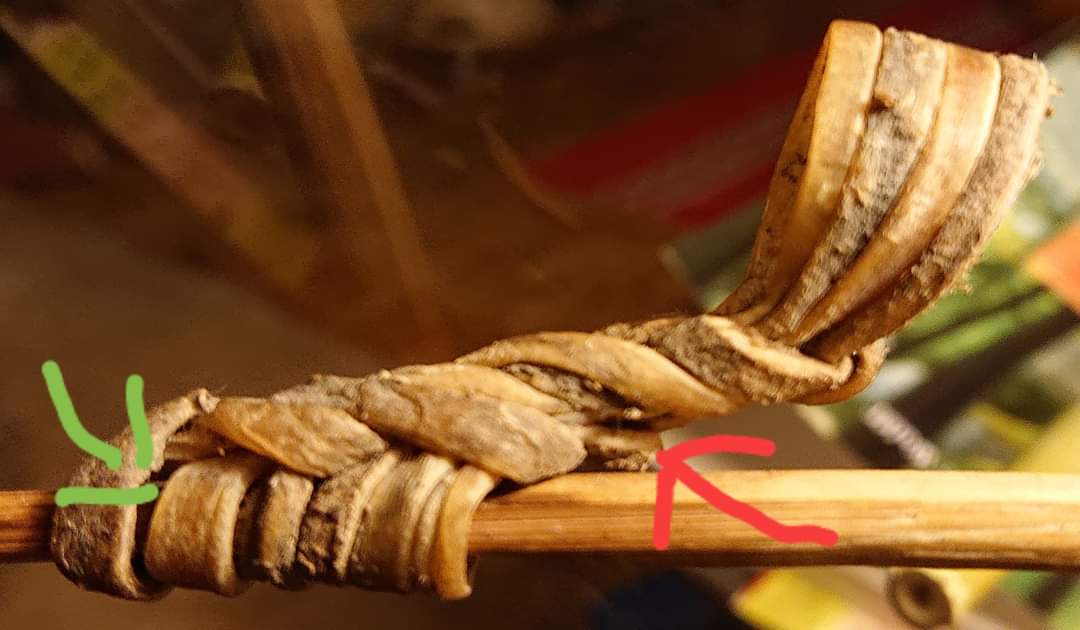

Hallo Benzi!
So, wie ich das am Bild sehe, würde ich 4 Rohhautstreifen nehmen, die Enden lange schräg abschneiden und die Enden nicht wässern sondern hart und trocken lassen, wie Nähnadeln, dann die 4 Streifen um die Bogenenden legen, auf der Rückseite 3x oder 4x verdrehen (Rohhautquirl) und von hinten um den Bambus legen, das sie wieder nebeneinander liegen, dann auf der Vorderseite flechten (durch den Längszug zieht sich das Flechtwerk selbst zu) und zum Fixieren die harten Enden durch den Rohhautquirl Flechten den letzten Streifen von hinten durch die Schlaufe (Rohhautöhr), einmal rund herum und wieder im Rohhautquirl durchstecken.

Hallo Stephan
Danke für Deine Hilfe!
Bei der Rohhaut bin ich ziemlich sicher, dass es nur ein Streifen ist mit dem Anfang beim roten Pfeil und dem Ende beim grünen... Um den Bogen sind es 4 Schlaufen und um den Bambus 6... Vllt hast Du dazu eine Idee... Beim Bogen Profil habe ich schon den Ehrgeiz es wirklich rund zu machen... die allermeisten Bogen in Afrika sind tatsächlich rund... die Frage wäre gewesen ob ein anderes Holz den Querschnitt besser vertragen würde, aber ich hab eh nur Hartriegel gefunden, vllt gehen ja etwas mehr als 30# bei 50 cm Auszug, so lang ist der längste Original Pfeil...

Ich habe mehrere Möglichkeiten ausprobiert und das wäre mein Favorit:
Rohhautstreifen mit einfachen Knoten am Bambus fixieren, 4 Schlingen um Bambus und Nocke von Innen nach Außen wickeln dann durch die Schlingen von Außen nach Innen und einmal um all Schlingen zirkulär herum und nocknahe festziehen damit ein Steg entsteht und dann 3x 8er förmig um Steg und Bambussehne legen und zwar von Innen nach Außen, das Ende irgendwo durchstecken und festziehen.
