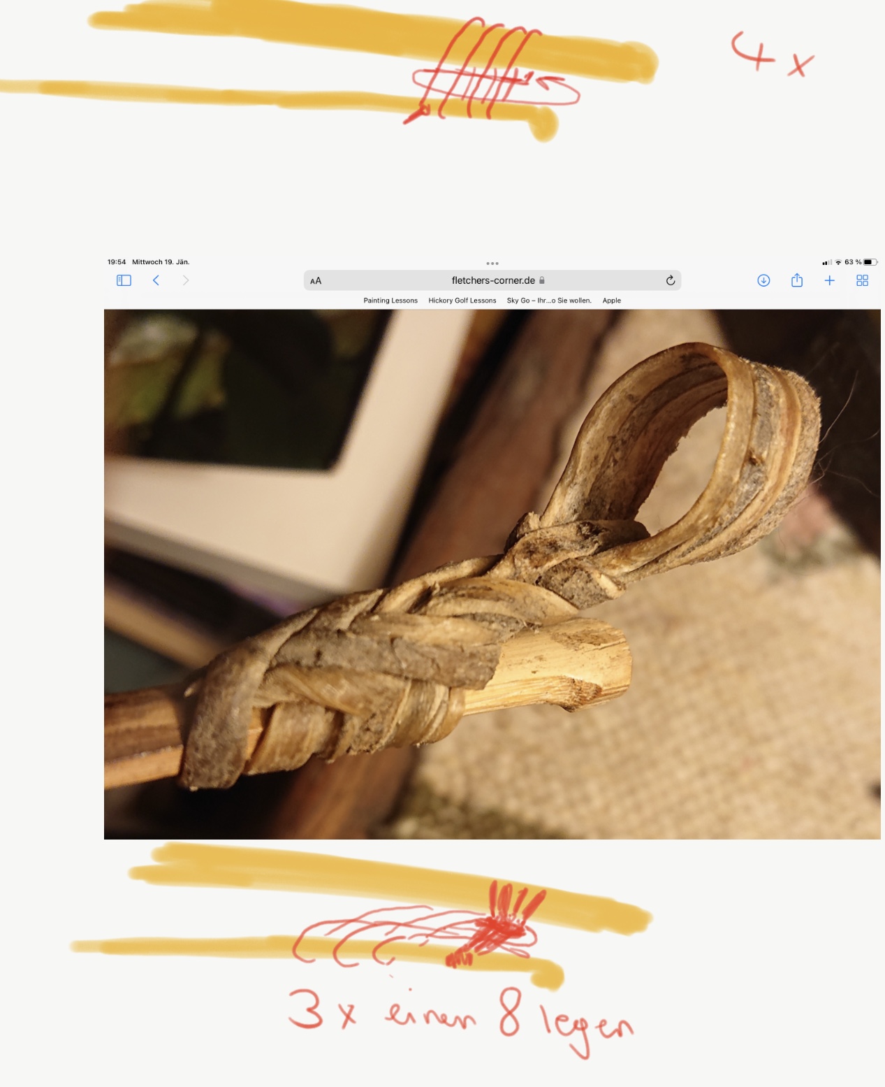

Hallo Benzi!
So, wie ich das am Bild sehe, würde ich 4 Rohhautstreifen nehmen, die Enden lange schräg abschneiden und die Enden nicht wässern sondern hart und trocken lassen, wie Nähnadeln, dann die 4 Streifen um die Bogenenden legen, auf der Rückseite 3x oder 4x verdrehen (Rohhautquirl) und von hinten um den Bambus legen, das sie wieder nebeneinander liegen, dann auf der Vorderseite flechten (durch den Längszug zieht sich das Flechtwerk selbst zu) und zum Fixieren die harten Enden durch den Rohhautquirl Flechten den letzten Streifen von hinten durch die Schlaufe (Rohhautöhr), einmal rund herum und wieder im Rohhautquirl durchstecken.

Hallo Stephan
Danke für Deine Hilfe!
Bei der Rohhaut bin ich ziemlich sicher, dass es nur ein Streifen ist mit dem Anfang beim roten Pfeil und dem Ende beim grünen... Um den Bogen sind es 4 Schlaufen und um den Bambus 6... Vllt hast Du dazu eine Idee...

Ich habe mehrere Möglichkeiten ausprobiert und das wäre mein Favorit:
Rohhautstreifen mit einfachen Knoten am Bambus fixieren, 4 Schlingen um Bambus und Nocke von Innen nach Außen wickeln dann durch die Schlingen von Außen nach Innen und einmal um all Schlingen zirkulär herum und nocknahe festziehen damit ein Steg entsteht und dann 3x 8er förmig um Steg und Bambussehne legen und zwar von Innen nach Außen, das Ende irgendwo durchstecken und festziehen. ;D lG Stephan

Benzi!
Da bin ich schon dermaßen gespannt, wie das mit der Bambusstreifensehne hinhaut und ich höre nichts, ich habe nämlich schon seit ein paar Jahren einen Eschenrundling mit durchgehendem Jahresring auf der Zugseite in der Werkstatt stehen, der darauf wartet ein Buschmannbogen zu werden. Pfeilbambus habe ich auch geerntet. Muss der Bambus frisch geerntet sein? Jetzt warte ich auf dein Tutorial ;) lG Stephan

@Chirurg
Ich muss Dich leider enttäuschen.. zu viele andere Dinge haben Prio...
Klar ist, dass ich den Bogen nicht fertig bekomme... Aber es war trotzdem super, ich habe nun eine Vorstellung davon wie ein runder Querschnitt zu realisieren ist und ich den Verlauf der Jahresringe im Bogen nicht dabei aus den Augen verliere...
Der Bambusstreifen sollte gut trocken sein und so dünn, dass man ihn aufrollen kann... Info von Hendrix Wiethase...
