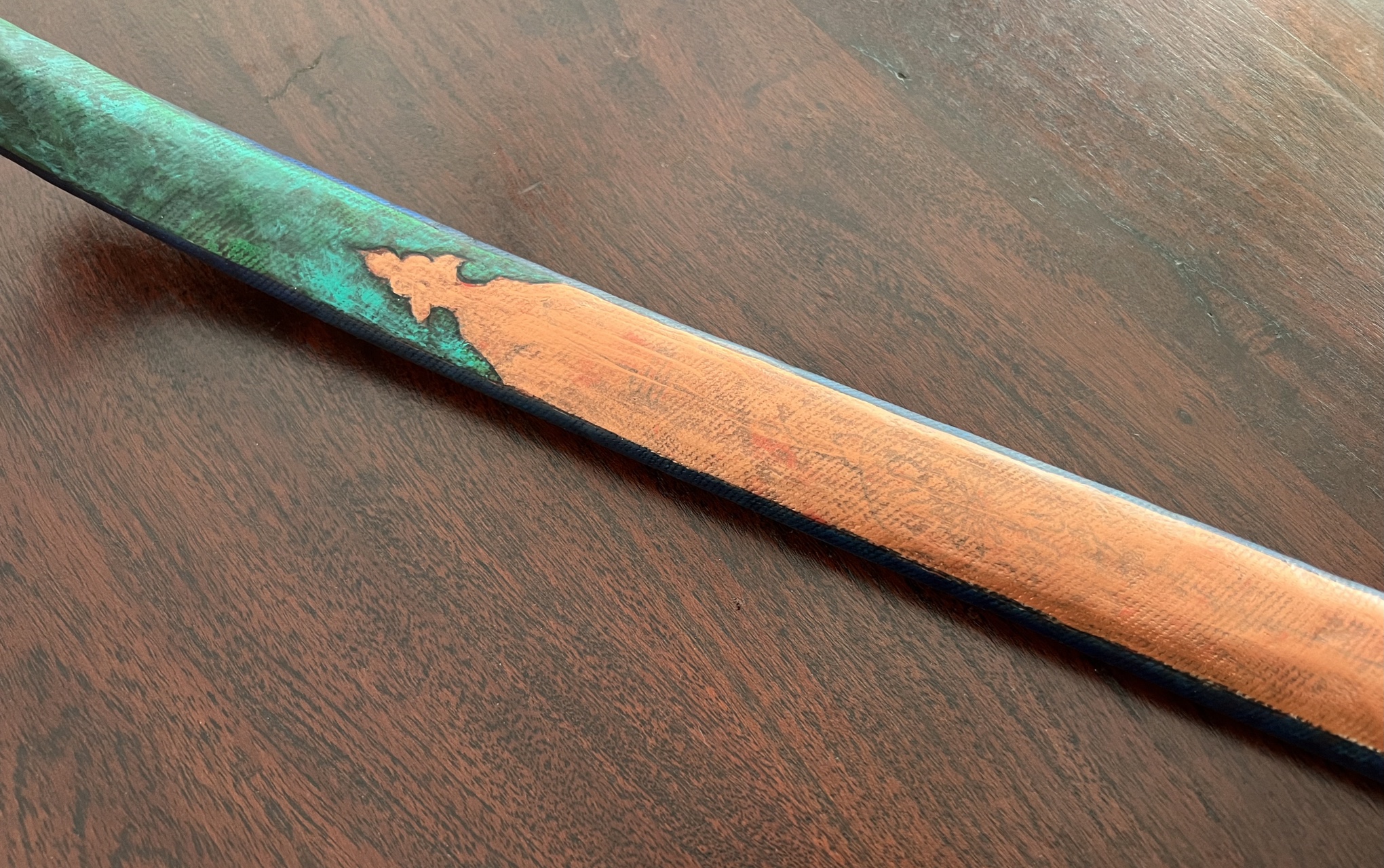

Wenn es interessiert, dann werde ich meine Technik der Bemalung in den einzelnen Schritten beschreiben. Ich möchte die schöne natürliche Oberfläche der Rohhaut mit den Flecken und Adern durchscheinen lassen. Also werde ich Acryl Lasurfarben verwenden. Als Vorbild bietet sich ein alter abgewitterter Flightbogen, den ich im Internet gefunden habe, an. Der Bogen wurde 1825-1826 gebaut und erst 1866 bemalt. Die fleckige abgekratzte Oberfläche möchte ich kopieren. Als erstes habe ich das Horn mit Sprühlack seidenmatt versiegelt. Nach 24 Stunden Trocknung wird das Horn abgeklebt. Danach mache ich mit Bleistift eine grobe Vorzeichnung vom Muster und von den Farbgrenzen, dann werden mit Umbra die Dunkelheiten und die Adern lasierend verstärkt (schön fleckig wie die Dunkelheiten beim Original). Nach vollständiger Trocknung nächste Schicht mit Oxidbraun lasierend, wieder der gesamte Bogen, auch etwas fleckig, der Bogen ist ja schon 200 Jahre alt, wieder vollständig Trocknen lassen. Vorher wird natürlich an einem Rohhautrest alles ausprobiert.

Die erste Schicht mit Umbra transparent
Die zweite Schicht mit Kadmiumrot und Sienna gebrannt
Rechts die letzte Schicht mit Indigoblau
Zuerst anmalen, dann abschleifen
Die seitlichen Wurfarme wurden mit Lapislazuli (Ultramarinblau mit Phtaloblau) bemalt

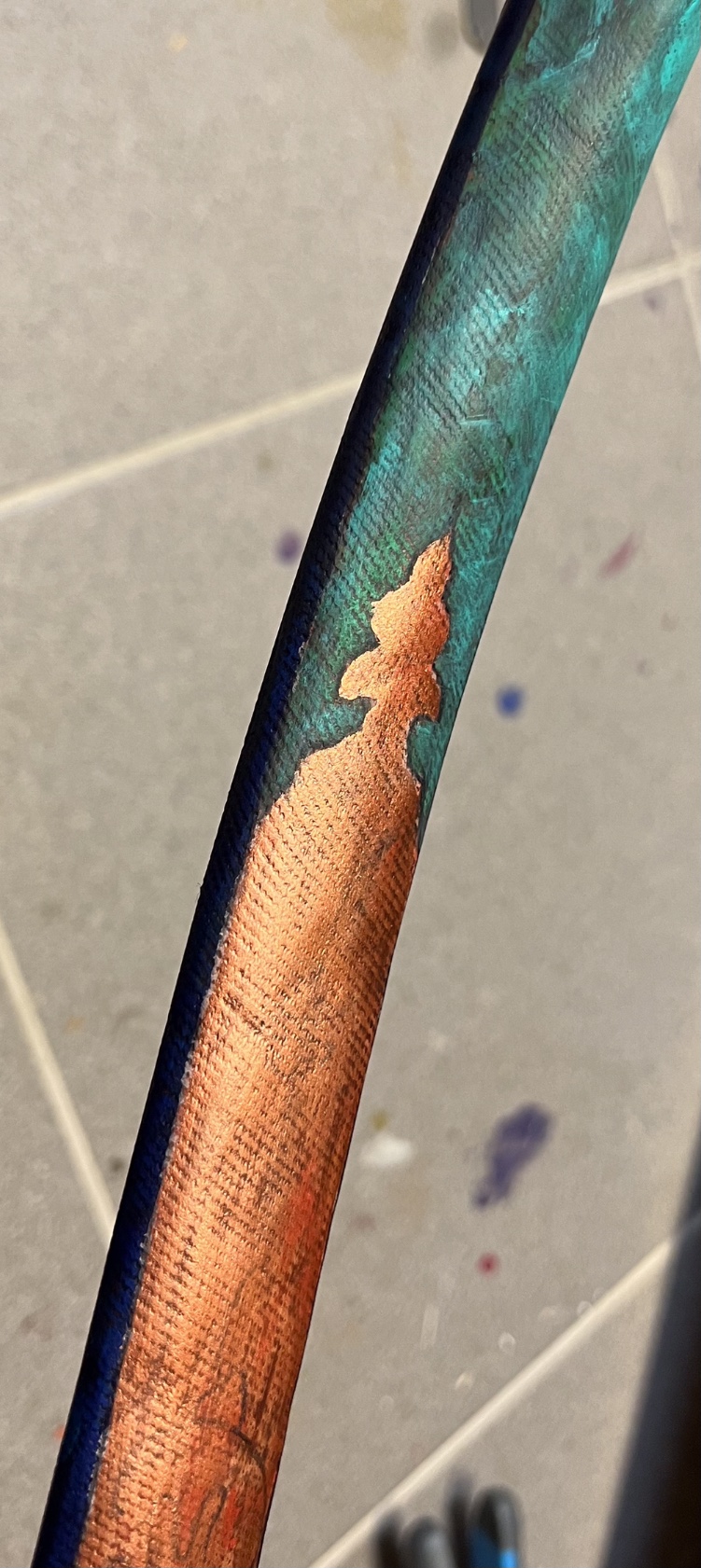

Phtalogrünlasur
Phtalogrünlasur
Kupferlasur stößt an Phatlogrünlasur und Grünspan (Türkisgrün)
Blattsilber (in Wirklichkeit Aluminium) und Anlegemilch
Eine Schicht Kupferlasur,
Eingeschliffene Gebrauchsspuren
Die Tips mit Silberüberzug und Gebrauchsspuren

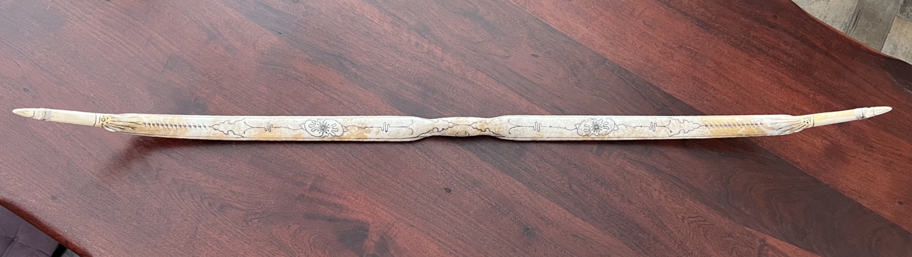

Heute habe ich mit den Goldornamenten begonnen, am schwierigsten sind die geraden Linien. Der used look kommt gut ;D
