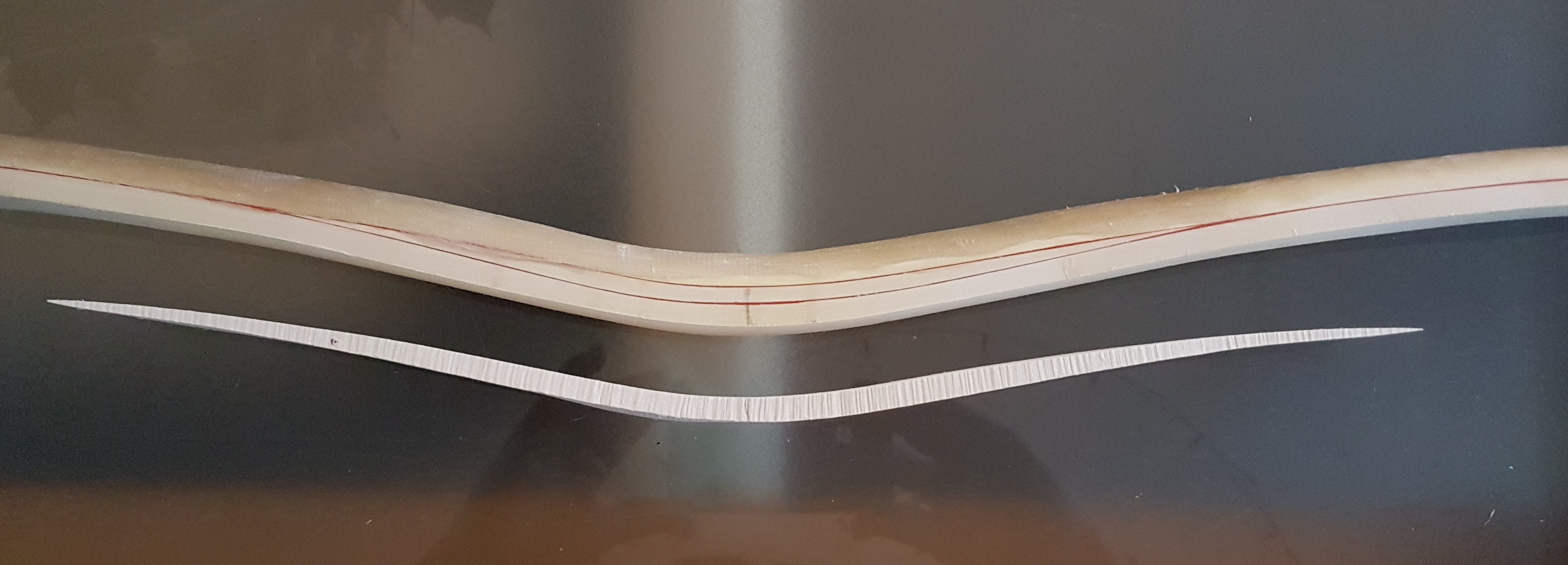

Aller guten Dinge sind drei und deswegen soll das Konstrukt hier ein Kompositbogen werden, wer hätt's gedacht
Letzte Woche hatte ich meinen Vorrat an Hornstreifen gesichtet und tatsächlich war da einer dabei, der sehr exakt der etwas snaky Welle im oberen WA (es soll zumindest der obere werden) folgt.
Ja und dieses snaky-Kram und die Kombination mit einem Rücken bei dem der höchste Bereich nicht mittig liegt, hat mich jetzt noch etwas Zeit gekostet. Wie soll's auch anders sein, ich musste erstmal die Sehnenlage anpassen
Deswegen mag ich die Kombi Snaky, viel Reflex und auch noch höchster Punkt außermittig eigentlich garnicht. Aber was soll's, es passt jetzt.
Also vorgestern die Hornstreifen mit der Bandsäge auf ca. 3,7 mm geschnitten, so dass es nach dem schleifen noch 3,5 mm übrig sind. Mehr Dicke haben die Streifen auch nicht mehr gebracht, aber das ist OK.
Ich schneide mit einem 6 ZpZ Säge-Blatt und erspare mir viel Schleifarbeit, da die Oberfläche nur noch minimal geschliffen werden muss.
Allerdings musste ich die Streifen vorm bandsägen erstmal einseitig per Hand abrichten, das dauert.
Dann habe ich auf jeder Seite der Hornstreifen die äußeren 5-6 cm auf 0 mm ausgeschliffen. Das mach ich lieber vorm kleben, so kann ich nämlich nicht ins Holz raspeln
Das Horn und der Bogenbauch wurden dann nach dem Schliff noch fein gerillt, aber wirklich nur fein. Breite und tiefe Rillen halte ich für kontraproduktiv, da der Epoxid-Kleber deutlich weniger druckfest als das Horn ist und ich deswegen nicht mehr als nötig zwischen Horn und Holz haben will.
Und vorhin wurden die beiden Hornstreifen geklebt und vorher die Sehnenlage sorgfältig mit Malertape abgeklebt
Und hier noch zwei Fotos vom Tiller, gestern mal auf 26" und heute nur auf 24", weil ich gestern den Eindruck hatte, dass etwas geknackt hat. Vielleicht war es auch nur Einbildung
Beim Tiller muss man berücksichtigen, dass der untere WA etwas mehr Reflex in der äußeren Hälfte hat als der obere.
