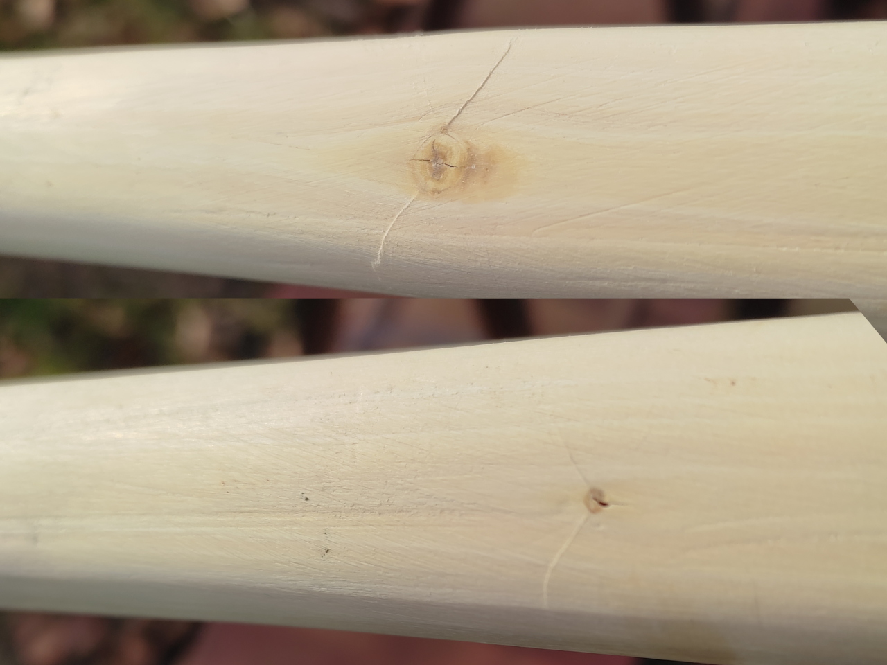

Was denkt ihr bei Pfaffenhütchen? Sieht aus als gehen die Fasern diagonal, also Drehwuchs? Kann das mit Uhu überhaupt halten? Wicklung? Backing? Oder so versuchen? Könnte es morgen probieren, aber ob der mir um die Ohren fliegt? Man kann ja nicht ins Holz schauen...
- Beiträge: 1205
- Hat gedankt: 116 Mal
- Hat Dank erhalten: 305 Mal
Re: Saplingbow 14, Uranus79, Kirschpflaume, Hartriegel, Wildkirsche?, Pfaffenhütchen??
Hi!, einfach mit Epoxy auffüllen, so wie Du es gemacht hast, wichtig ist, dass der Kleber alles schön ausfüllt ( manchmal mehrere Sitzungen notwendig und nur abschnittsweise auffüllen) sonst nachgießen, Zwingen keine notwendig, ich habe einmal eine Eibe schnell getrocknet, im Splint sind lange tiefe Längsrisse entstanden, habe alles mit Epoxy aufgefüllt und der Bogen hält heute noch (5 Jahre), bei langen schräg auslaufenden Rissen sehe ich kein Problem, Wicklungen würden natürlich zusätzlich Sicherheit geben.

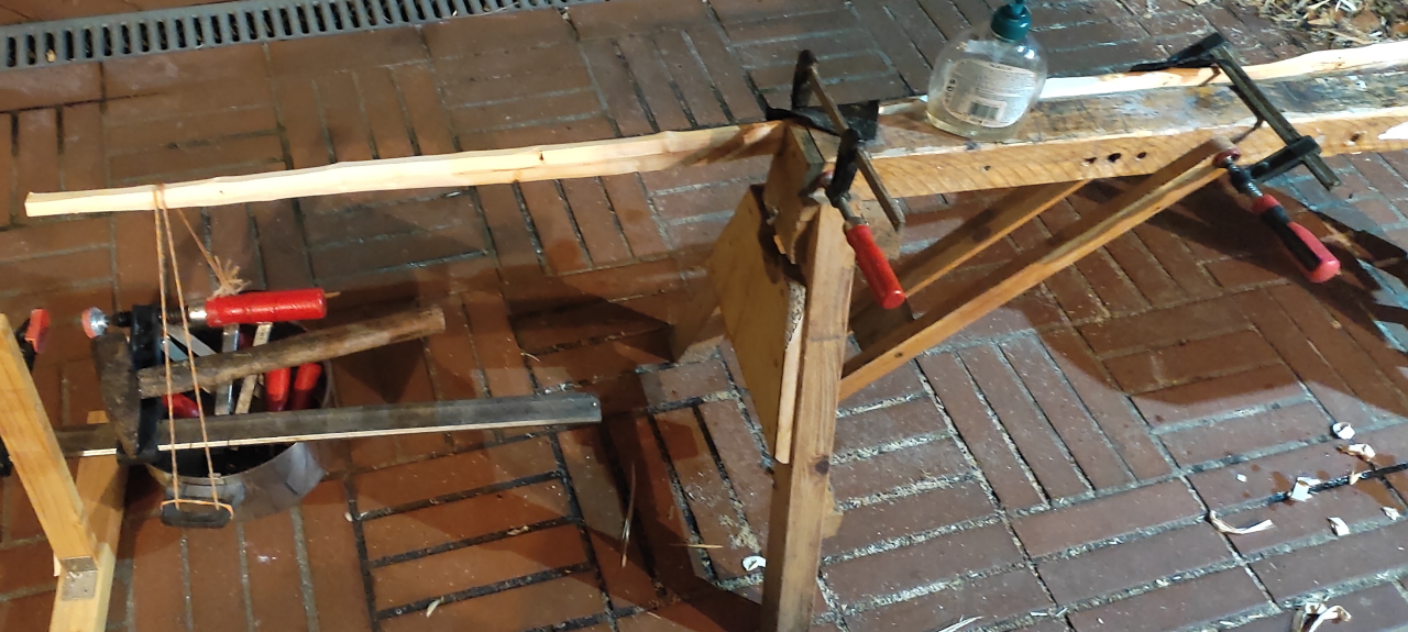

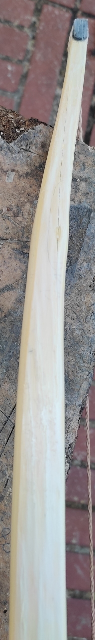

Tja, habe es nur mit Epoxid gefüllt heute morgen drauf ankommen lassen. Vorher noch eine Aufnahme, Vollauszug 28" auf Tillerbaum:
Der Riss oben kommt, weil ich den Bogen nicht passend mit der Faser ausgeschnitten habe, man sieht den Verlauf und den Riß:
Dann Einschießen - es schießt ziemlich flott und hart, kommt vom Speed an meine Osage ran. Zuggewicht leider nicht gemessen, aber im Vergleich anderer Bögen über 45, eher gegen 50 hin. Es zeigten sich nach einigen Dutzend Schuß Stauchbrüche an Ästen, da hätte ich wohl den Bogen steifer lassen sollen, Pfaffenhütchen ist ganz schön empfindlich...
Die Stellen haben sich aber nicht groß verändert, das Schießen war aber spannend, habe jeden Moment damit gerechnet, dass mir der Bogen um die Ohren fliegt. Nach 102 Schuss machte es vernehmlich Knacks...

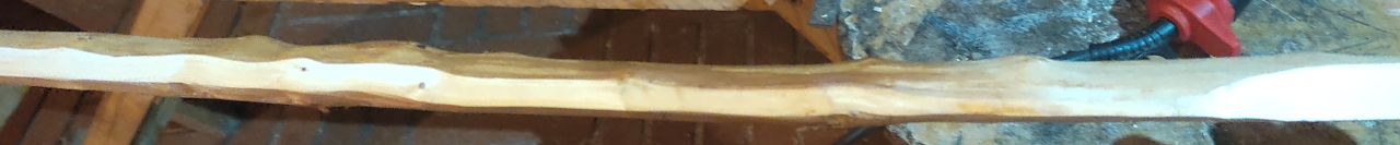

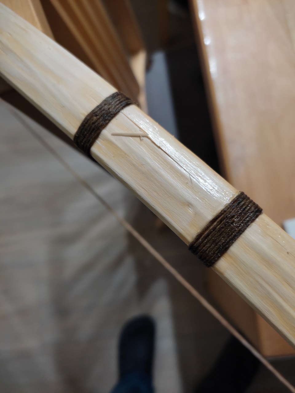

Ein eigentlich kleiner (und mit Epoxid gefüllter Riß) hat sich fast 20cm lang ausgedehnt und ist an Rückenkante gerissen.

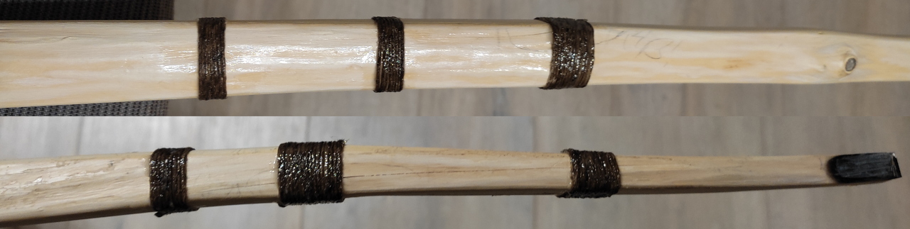

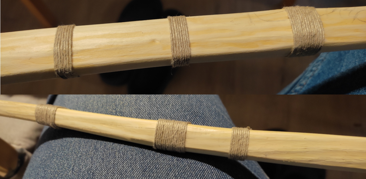

Hier noch Stringfollow/Set nach Schießen: Echt schade, aber ich dachte mir, wenn hier schon mit Klebeband Bögen gefixt werden für den Wettbewerb, gebe ich auch nicht auf, also alle neuralgischen Stellen mal wickeln: Und dann Exoxid draufschmieren und mit Fön warmmachen (verpustet eher als es verläuft
Tja, dann hoffen wir mal das Beste, wäre bei der Schußleistung (und der Mühe generell) nur schade drum.

Leider leider Knacks und R.I.P. Pfaffenhütchen. Einige Male Vollauszug ging, dann hob sich mit einem lauten Knacks ein Span am Rücken ab. Da ist jetzt nichts mehr drin...

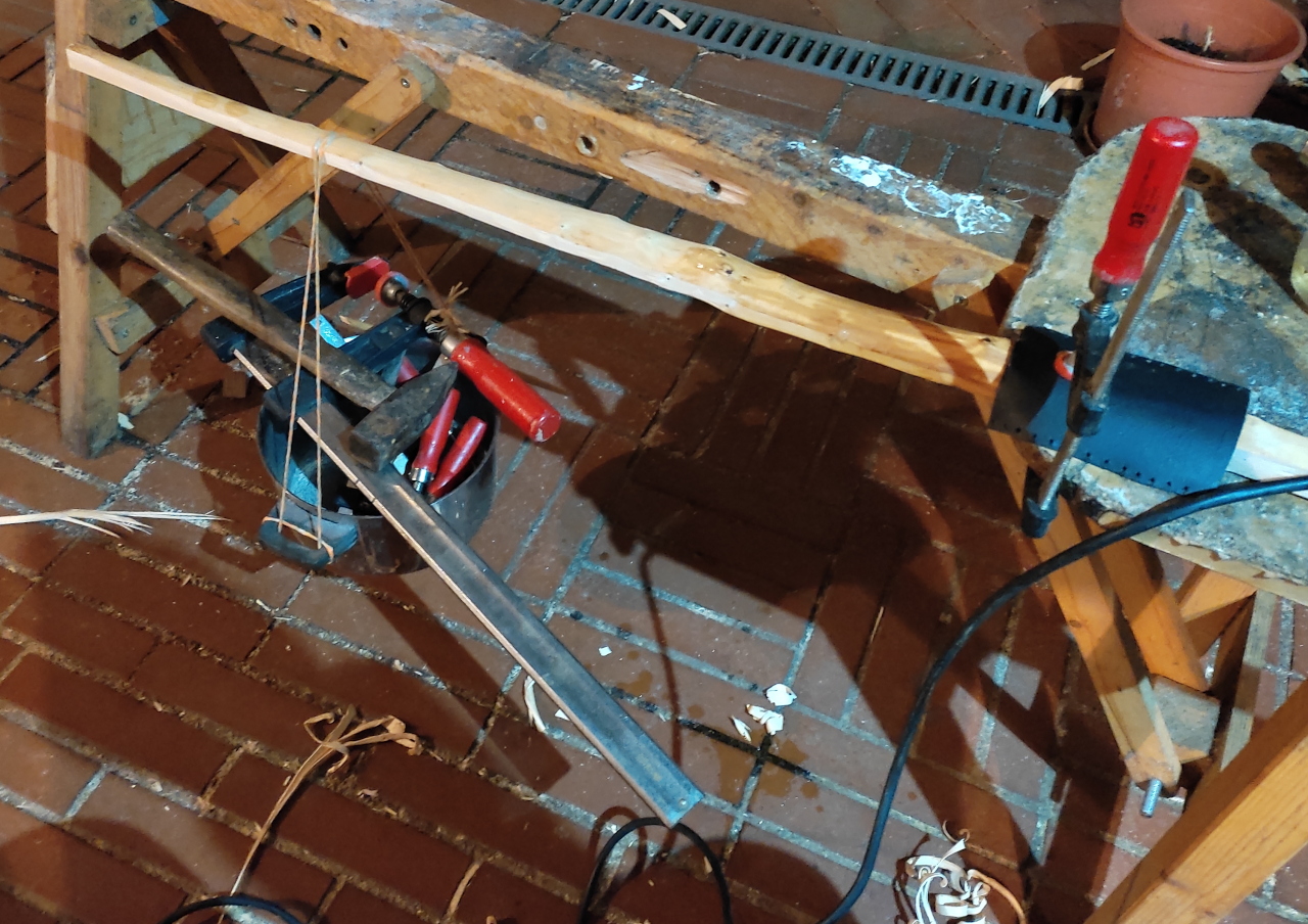

Seitlich war er auch schief: Also mal versucht, zu Tillern, vorher: Tja, dummerweise ist er im Griff kaum dicker als an den Wurfarmen. Da biegt er im Griff stark: Der Rest der Wurfarme war vom Bodentiller scheinbar ok, könnte aber jeweils die ersten 30-40cm mehr biegen.
Preisfrage ist: wenn ich jetzt etwas auf dem Griff klebe, um ihn dicker und damit steif zu machen, hebelt es das Griffstück nicht runter?? Der Kleber müsste ja dann das alles halten. Bisher habe ich aufgeklebte Griffstücke eher gemacht, wenn der Bogen selbst im Griff zumindest fast steif war, ob das hier hält?? Was meint Ihr?

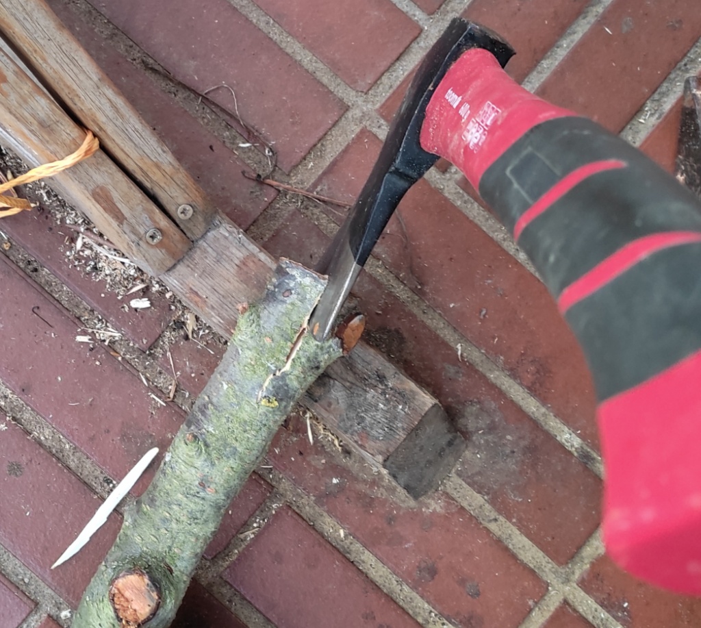

@Uranus: Mach doch folgendes: Holz für Griffstück ernten, vorzugsweise ca. 10 cm Durchmesser, spalten in Viertelscheiter, entrinden, grob zurechtsägen mit Übermaß (alle 4). Enden versiegeln, auf die Heizung. Nach 3 Tagen sind die Teile trocken und meist etwas gerissen. Das beste Stück auswählen. Nun auf Maß sägen und tapern. Falls doch noch ein Riss zutage trat: ignorieren bzw. unter Leder verschwinden lassen. Nimm eine Holzart, die nicht so leicht reißt: Hasel, Schwarzpappel, Birke, Erle.

Er biegt ja schon griffnah zu viel. Das heißt, diese Biegezone (Rote Pfeile) sollte mit dem Griffstück überdeckt werden, sonst biegt er dort noch mehr. Reicht da das 20 cm-Stück?
Man könnte sogar eine "trockene" Verbindung wählen, also ein Stück Holz nur bauchseitig auflegen und dann an den Fades wickeln.
Oder ein Stück hohl arbeiten zum passig verkleben. Geht ja schnell mit einem Hohleisen/ Stechbeitel und dann Walzenschleifvorsatz.

Die 20cm wurden jeweils ca 1-2cm außerhalb der roten Pfeile landen, also würden den Bereich überbrücken
