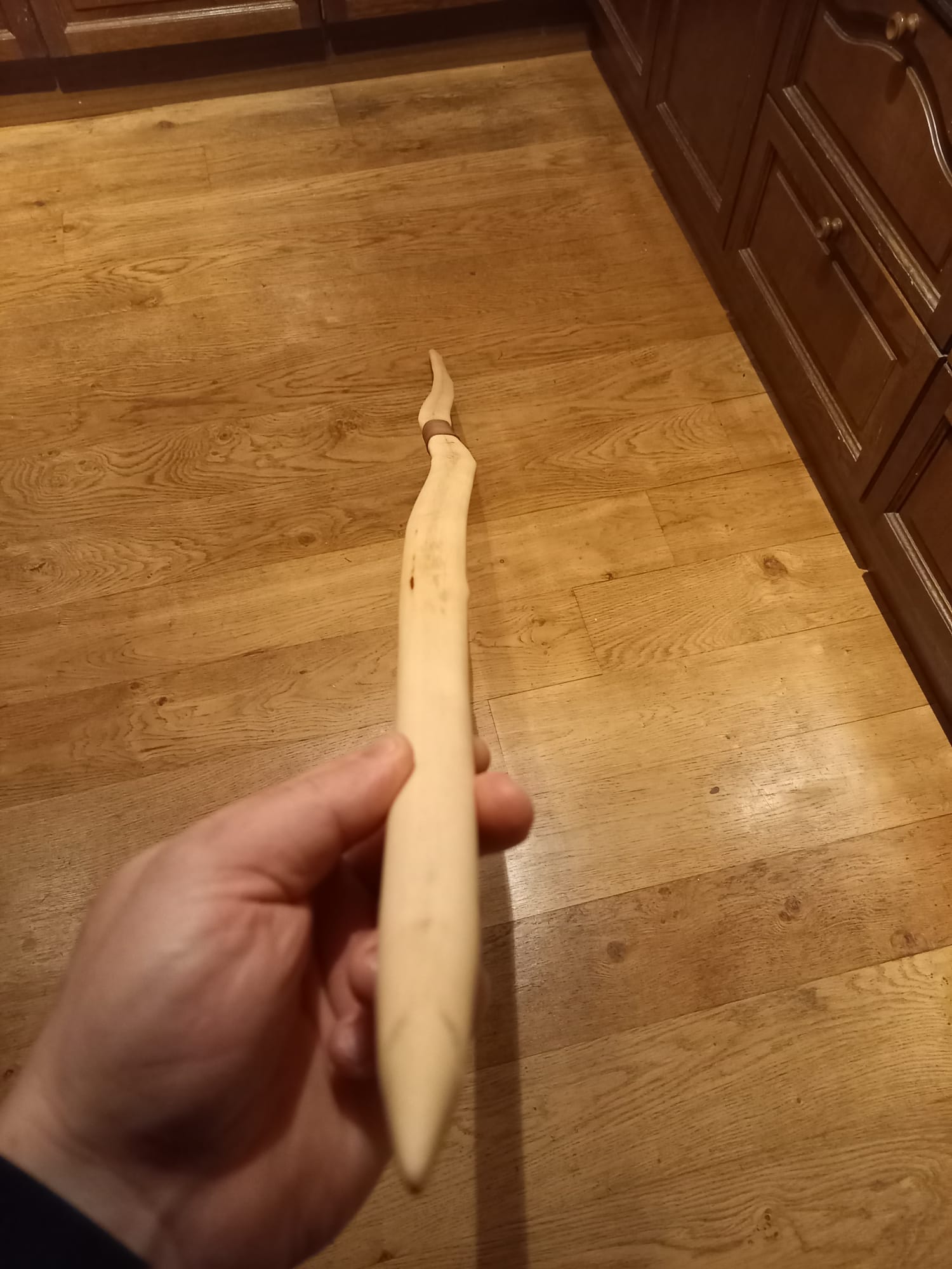

Griff ist drauf.
momentanes Gewicht mit Sehne und Griff ist bei 695g

Bogen fertig

Ich würde bei dem präsentieren Bogen noch mal über den oberen Wurfarm gehen. Auf den Auszugbildern sieht man deutlich, dass er noch stärker ist und auf der Tillerwand scheint es nur gleich, weil der untere Wurfarm abhebt (ergo der obere zu stark ist).

Ich hab die Enden bissle schmaler gemacht und somit den Bogen nochmal ein paar Gramm erleichtert.
Ich bin richtig positiv überrascht. Gleich auch mal Weitschießen gemacht und bin (lt. Maps) auf ca 185m mit 11/32 & 125g-Spitze gekommen.
Der WA ist im Bereich nach dem Griff die ersten 30cm 37mm breit und dann pyramidal bis zu den Nocken zulaufend.
Hartriegel ist fürs Weitere auch meine Nr.1 für >50# Bögen.
Das Gewicht ist halt echt ein großer Nachteil für schwächere Bögen.
Hier gehts zur Präsentation: viewtopic.php?f=82&t=32520&p=582194#p582222
@Rotzeklotz: Hab ich mir auch überlegt aber da mach ich nix mehr. Der obere WA ist nämlich der der von Anfang an die 2 reflexe Stellen hatte. Deshalb denk ich da, dass der Schein auch teilweise trügt.

- Rotzeklotz
- Beiträge: 1772
Re: Saplingbow 14, MrCanister, 3x Hartriegel, 1x Hasel
Nee, täuscht nicht, der untere WA ist dazu ja noch deutlich reflexer (das bisle beim oberen zähl ich nicht mit)
Aber deine Entscheidung

Ich weiß was du meinst, aber der schießt einfach einwandfrei
Trefferquote auch bis 60m auf 80cmScheibe kein Problem.
Danke für dein Tipp aber deshalb lass ich ihn jetzt einfach mal so.
Mal noch ne Frage am Rande:
Ich denke das Verhältnis Bogengewicht / Zuggewicht ist hier im grünen Bereich. Der Prügel ist zwar schon schwer (wie jeder HArtriegel) aber ich hab mir bspw. überlegt ob ich ihn im Bereich des Tipps (vorvorletztes Bild in der Präsentation, wo mein Pfeil danebenliegt) einfach kerzengerade mach auch wenn da ein kleines Astloch ist.. -->viewtopic.php?f=82&t=32520&p=582194#p582222 ( vorvorletztes Bild)
was meinst du /ihr? das wären vom Abstand ca. 10cm von den Nocken.
Wären dann immerhin bestimmt 10gweniger Fleisch
