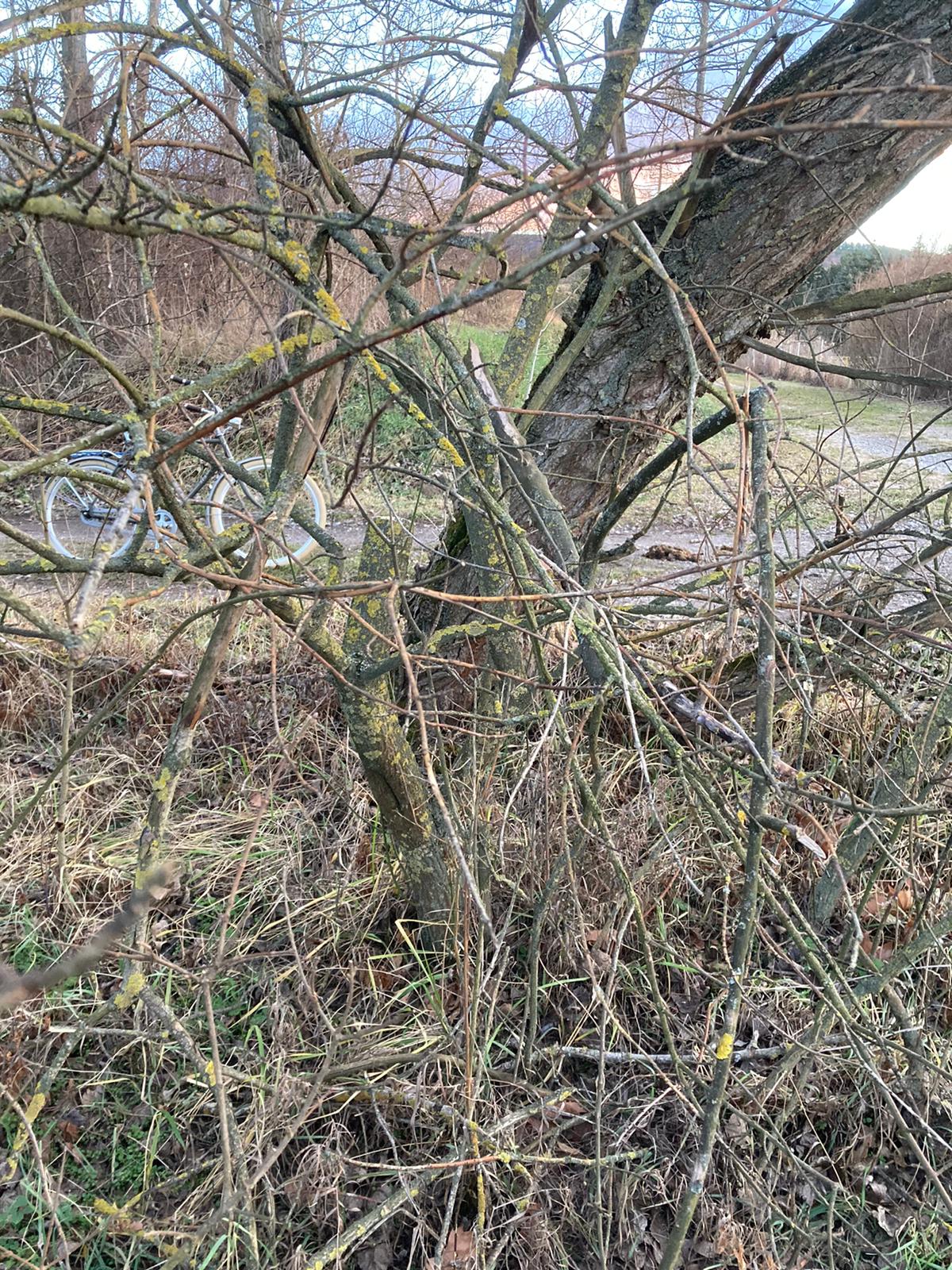

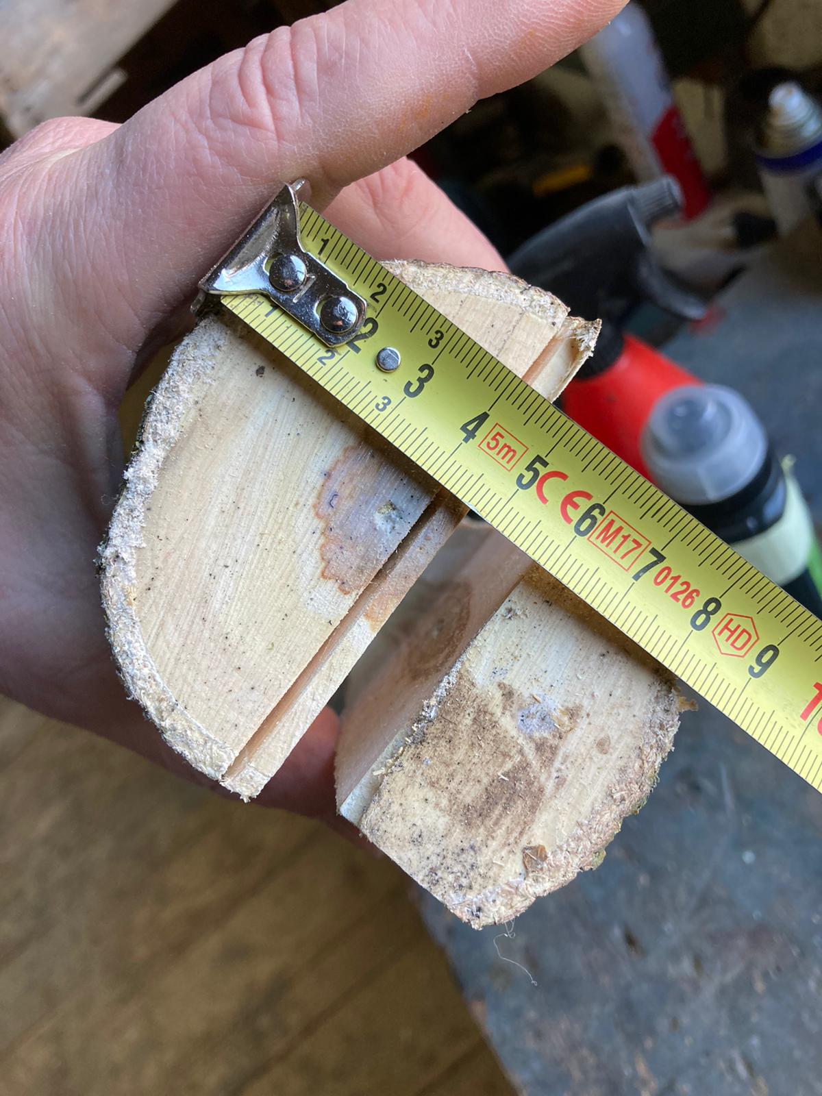

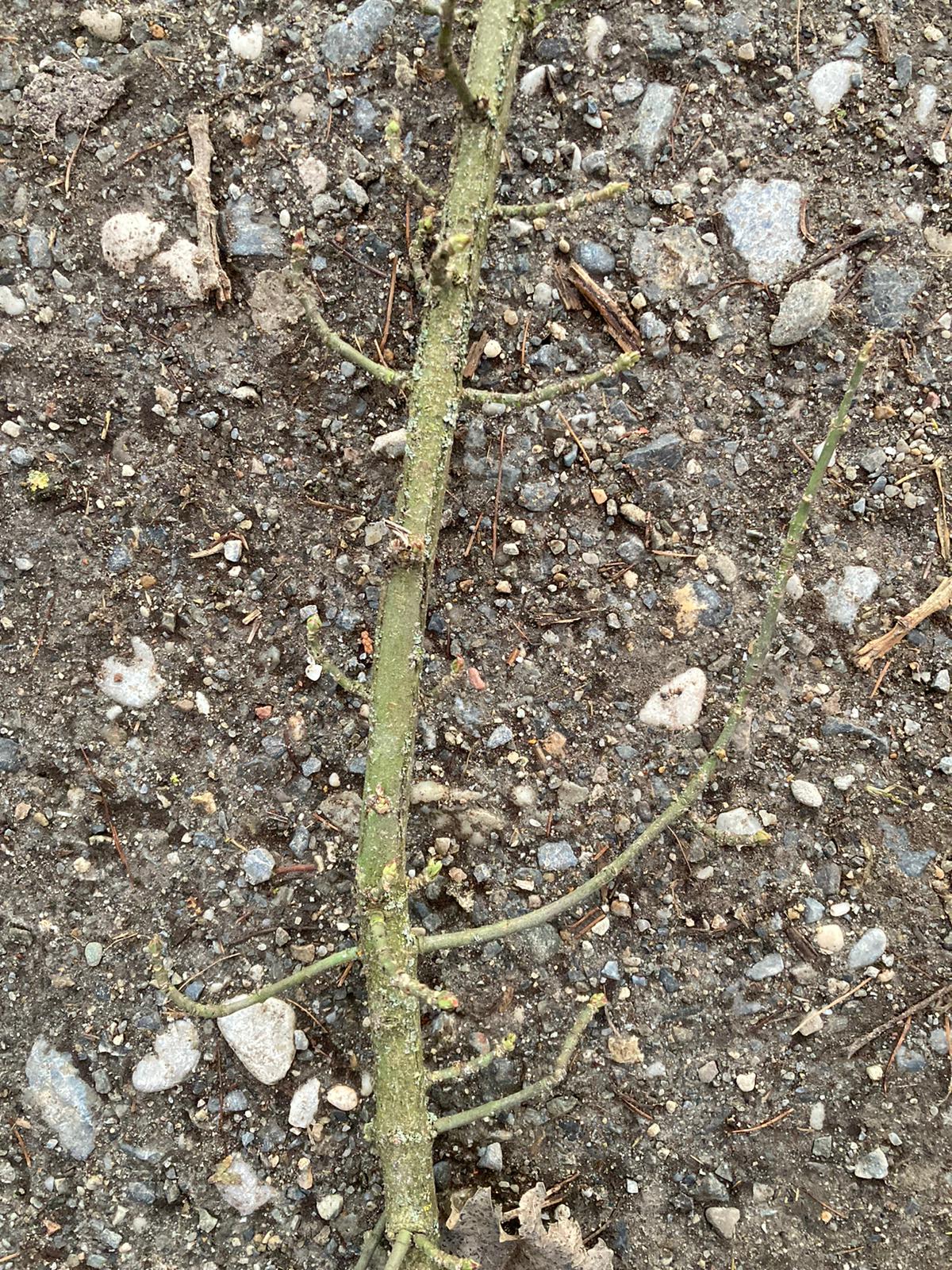

Servus, diesmal hab ich ein Pfaffenhütchen ausgesucht. Im Forum sind einige Brüche von Pfaffenhütchen dokumentiert, weswegen ich vermutlich ein Backing aufbringen werde.
Das Pfaffenhütchen im Habitat

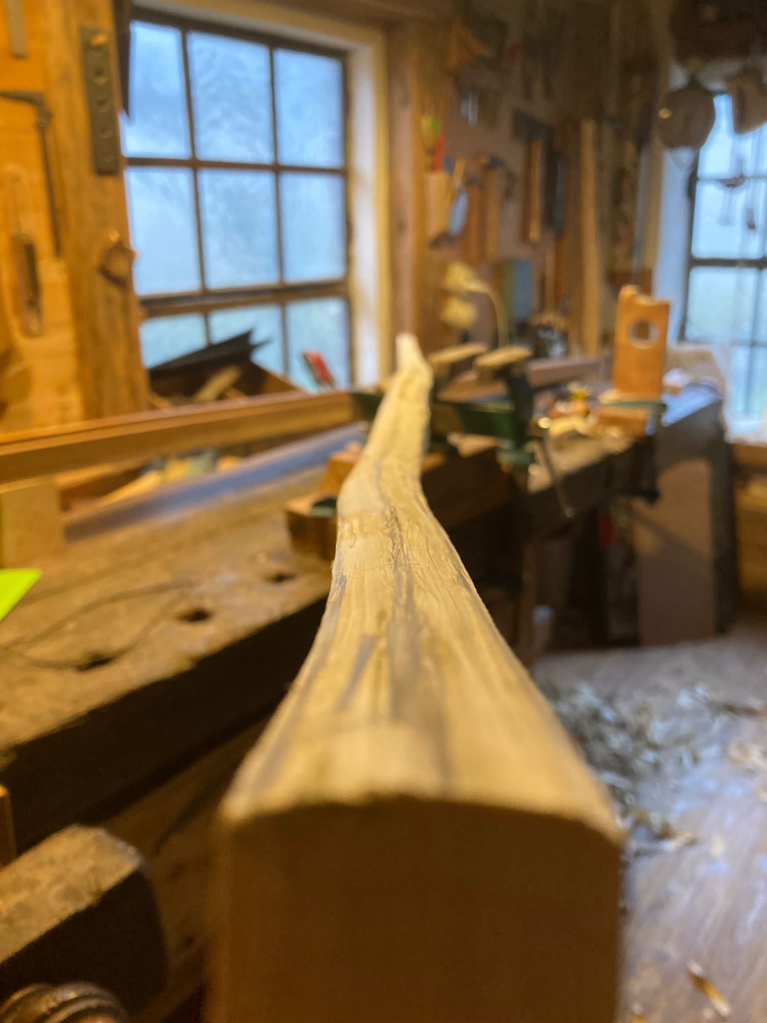

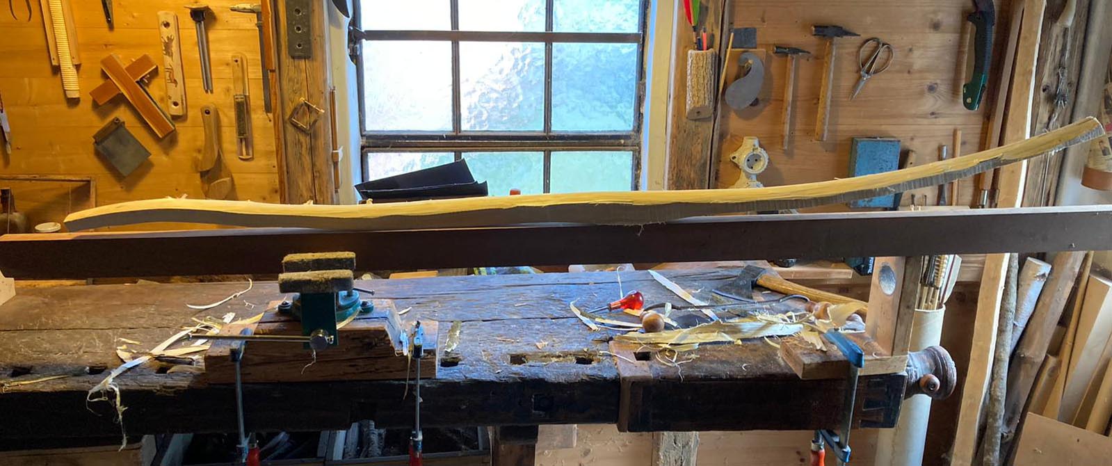

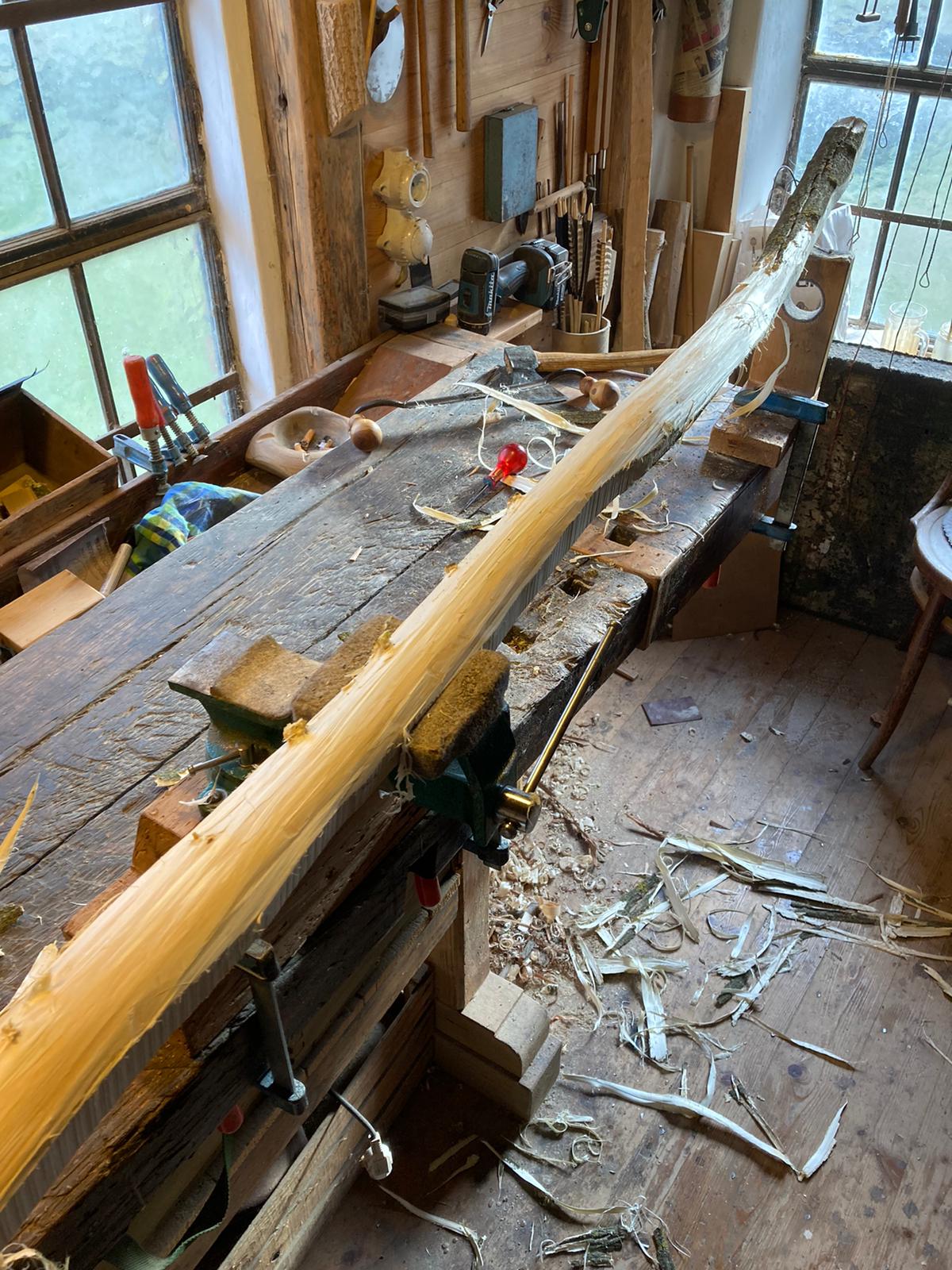

Der Sapling hat sich mittlerweile leicht verdreht. Trotzdem hab ich ihn heute auf die grobe Bogenform verschlankt und hoffe dass er die jetzige Form halbwegs hält.

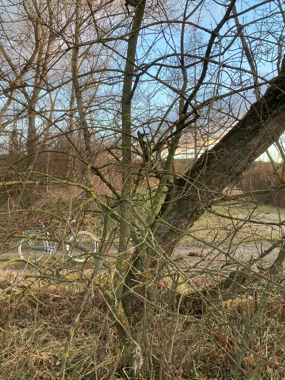

Im Auwald hat er grader ausgschaut

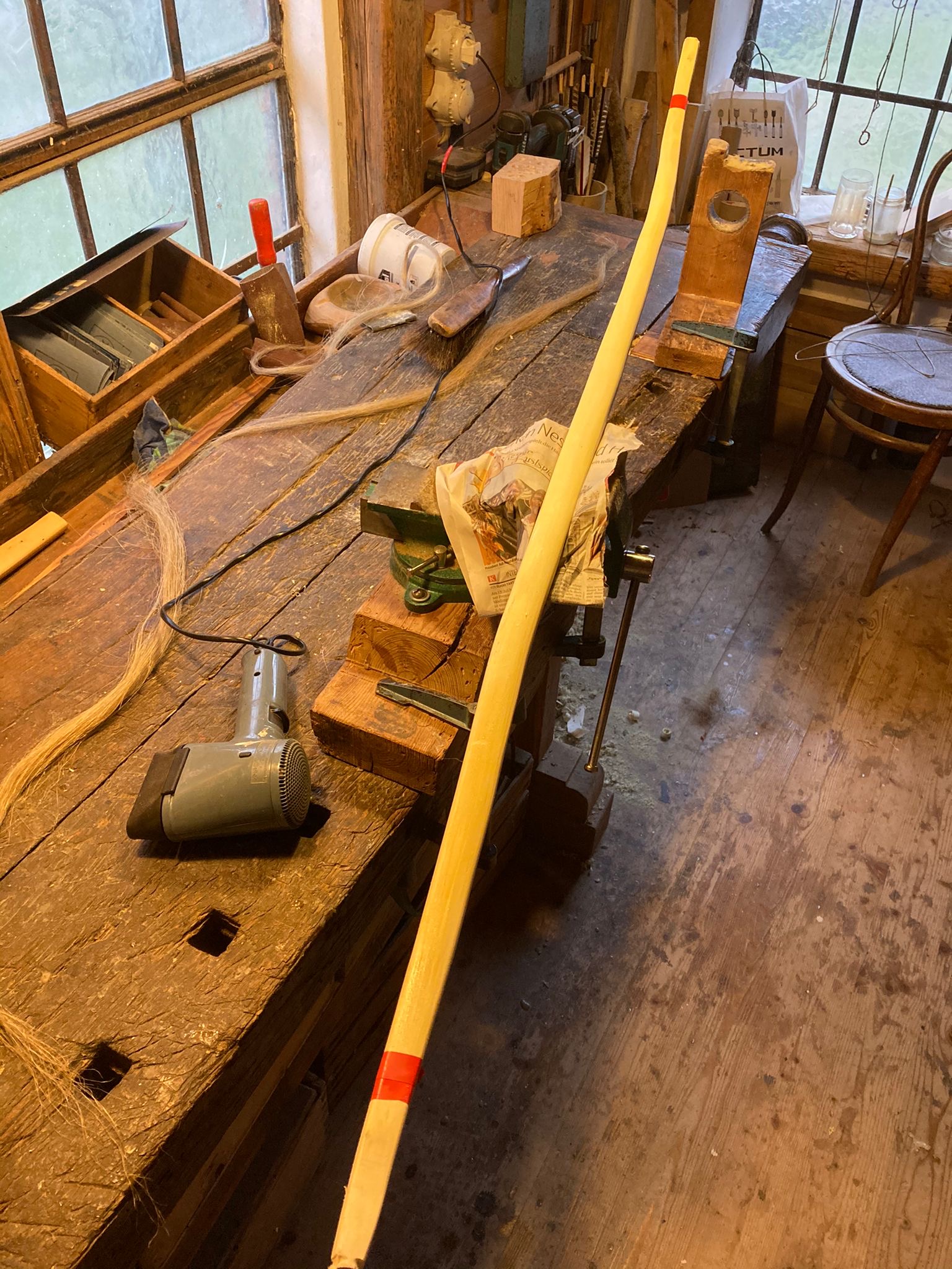

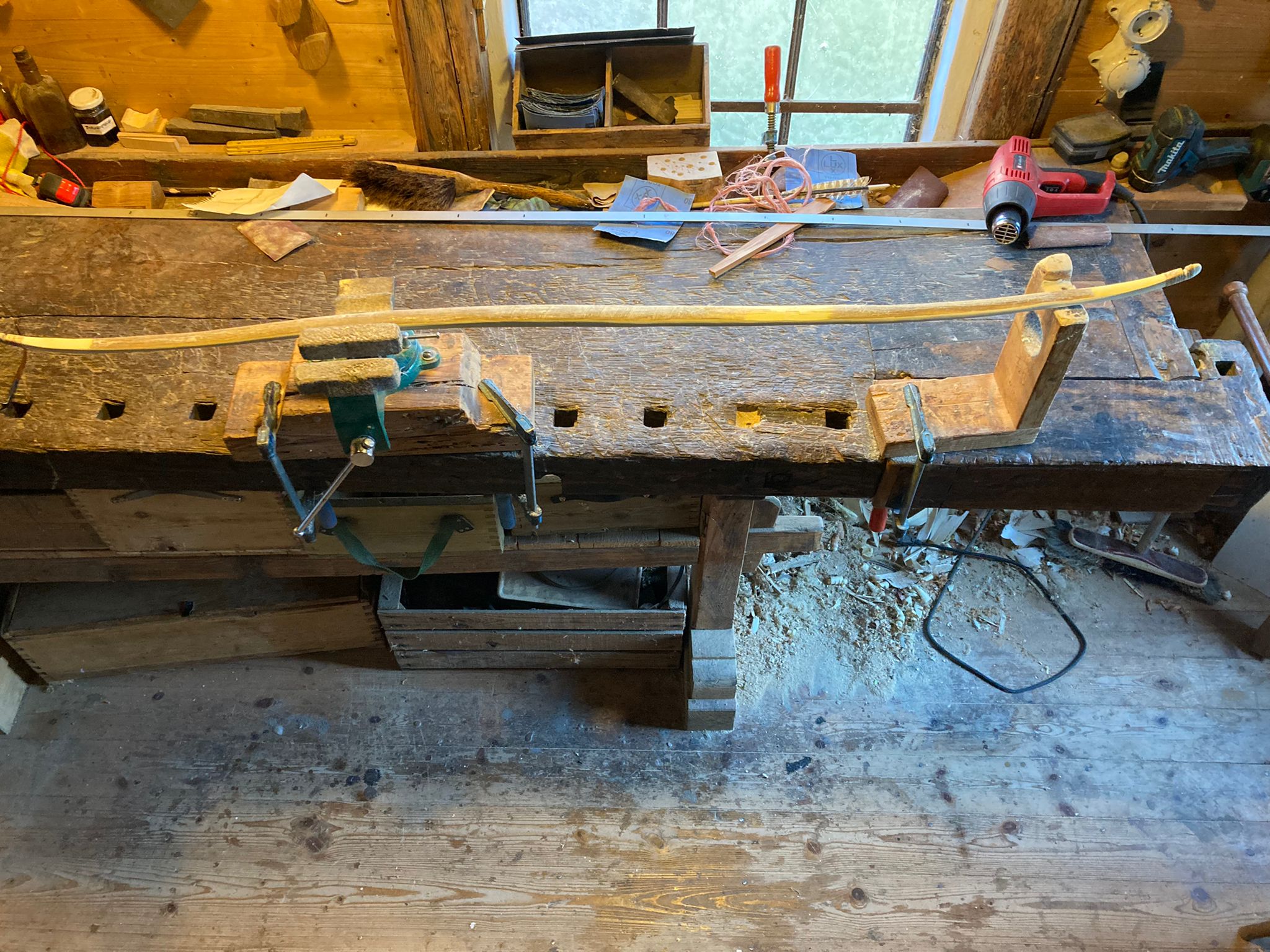

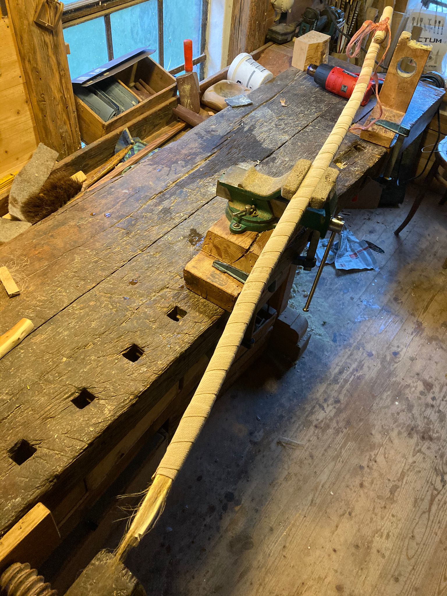

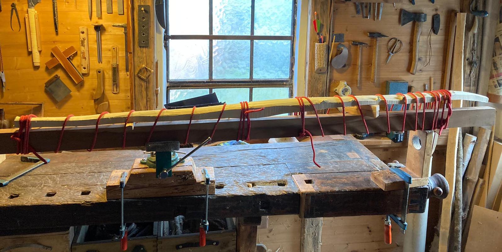

Bei den laufenden Projekten, samt Neumis Lazarusbogen war ich derart mit mitlesen beschäftigt, daß ich beinah auf mein Pfaffenhütchen vergessen habe
Hier ein kleines, verspätetes update.
Der stave hatte sich beim trocknen noch leicht gedreht, sodass es dreier Dampfeinheiten bedurfte, um ihn halbwegs geradezubekommen und die Enden zu flippen. Davon hab ich leider keine Fotos. Gedämpft habe ich mit einem alten Tapetenablöser, dessen dampf ich in ein Rohr mit den zu biegenden Holzteilen geleitet habe.

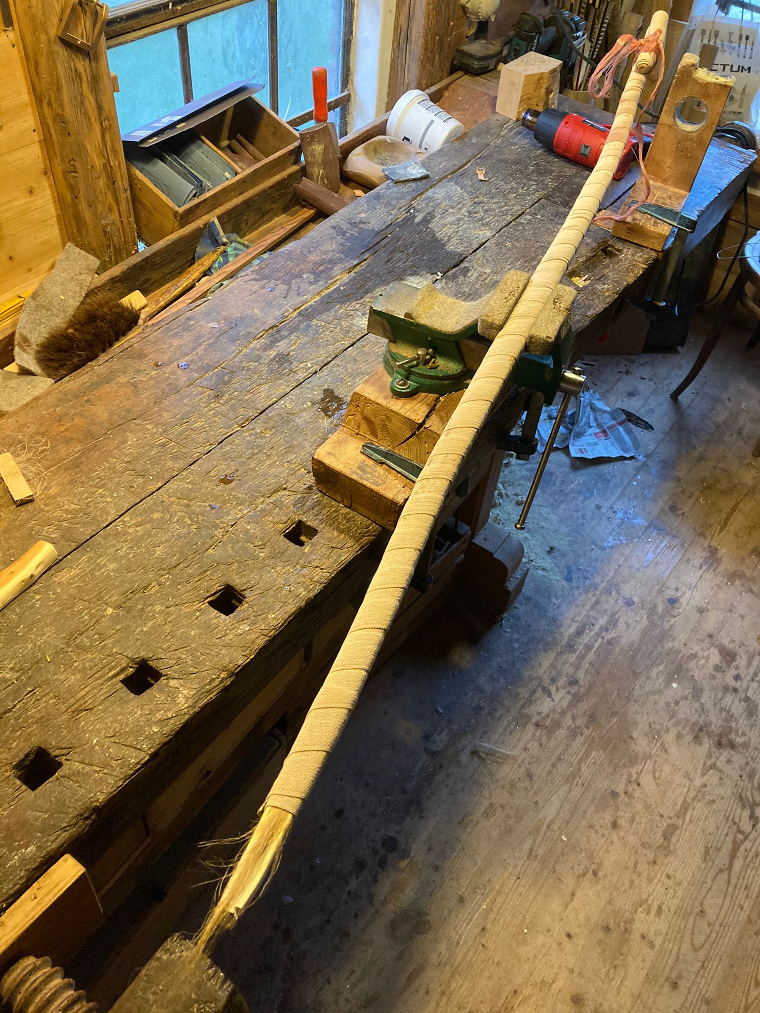

Wegen einiger Berichte hier im Forum über Pfaffenhütchenbögen die das tillern nicht überlebt haben, habe ich nach ersten Tillerversuchen, ein Hanfbacking aufgebracht.

Re: Saplingbow 14, Coal, Pfaffenhütchen
Servus, mit welchem Klebstoff hast du den Hanf angebracht?
Tiller sieht gut aus.
Servus Thomas, den Hanf hab ich mit Hautleim aufgeklebt.
Lg ins Wald4tel
Karl
Welche Art Hanffasern hast du benutzt? Iss auf alle Fälle interessant und Pfaffe sollte das bauchseitig verkraften
Hattest Du nach dem dämpfen bzw. der folgenden Trocknung gelbe Stellen im Holz?

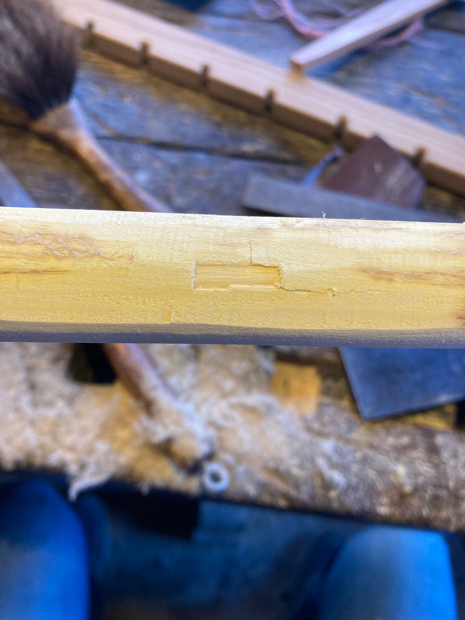

Neumi: ich hab Hanf vom Installateur benutzt. Gelbe Stellen waren keine sichtbar nach dem Dämpfen.

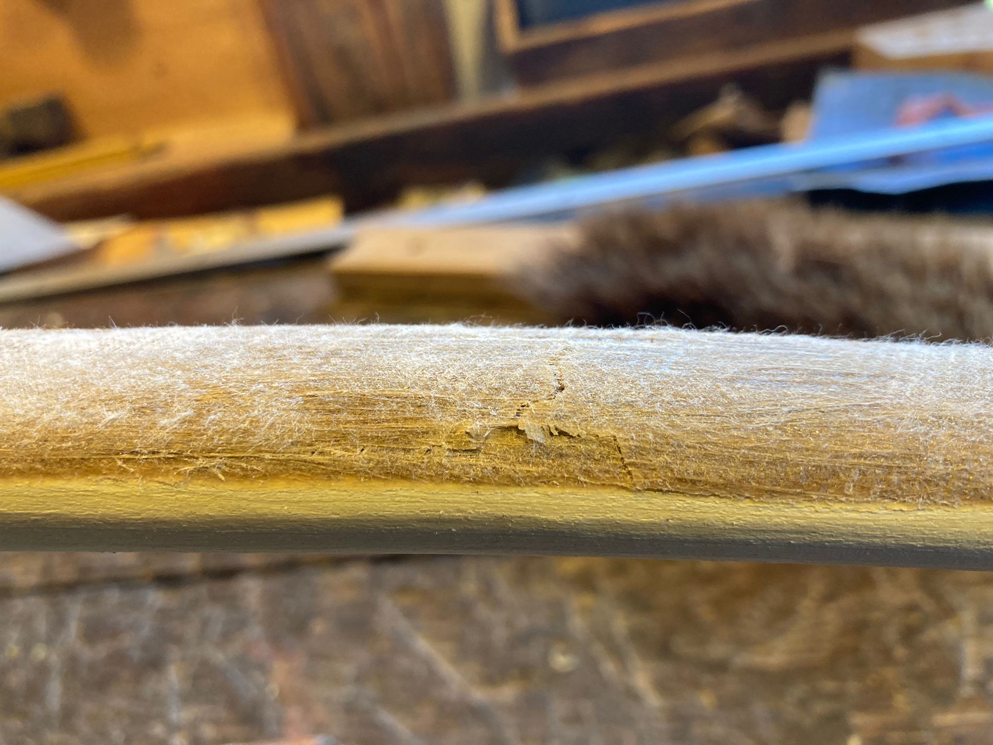

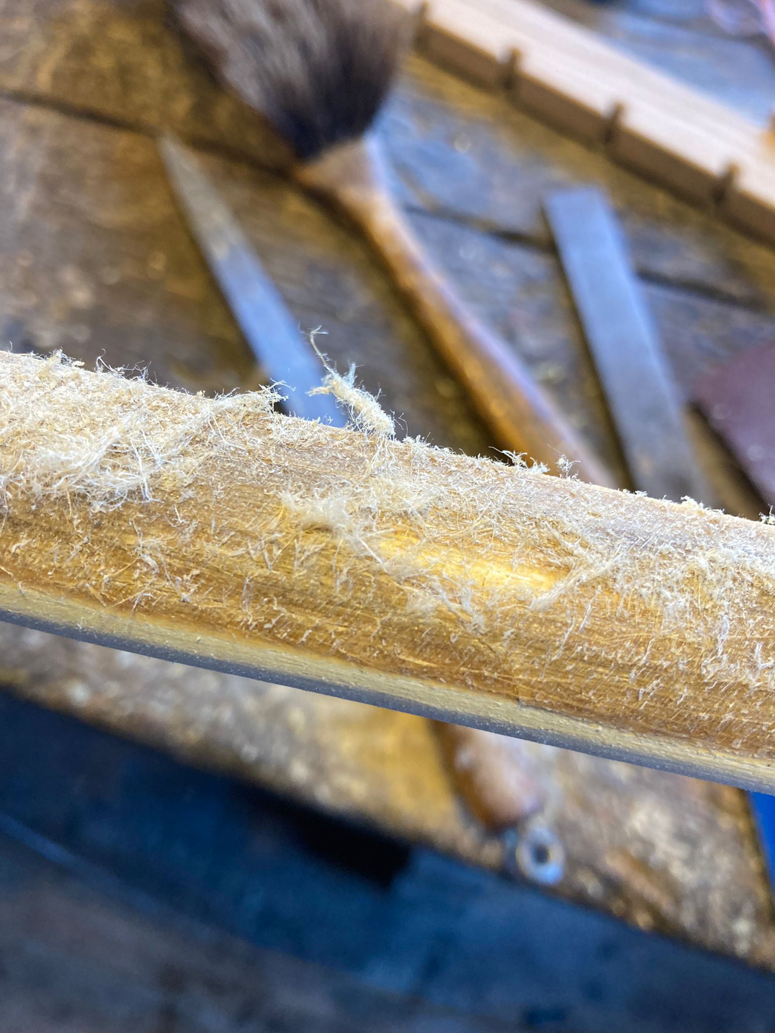

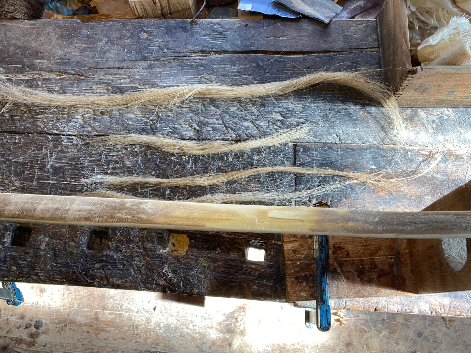

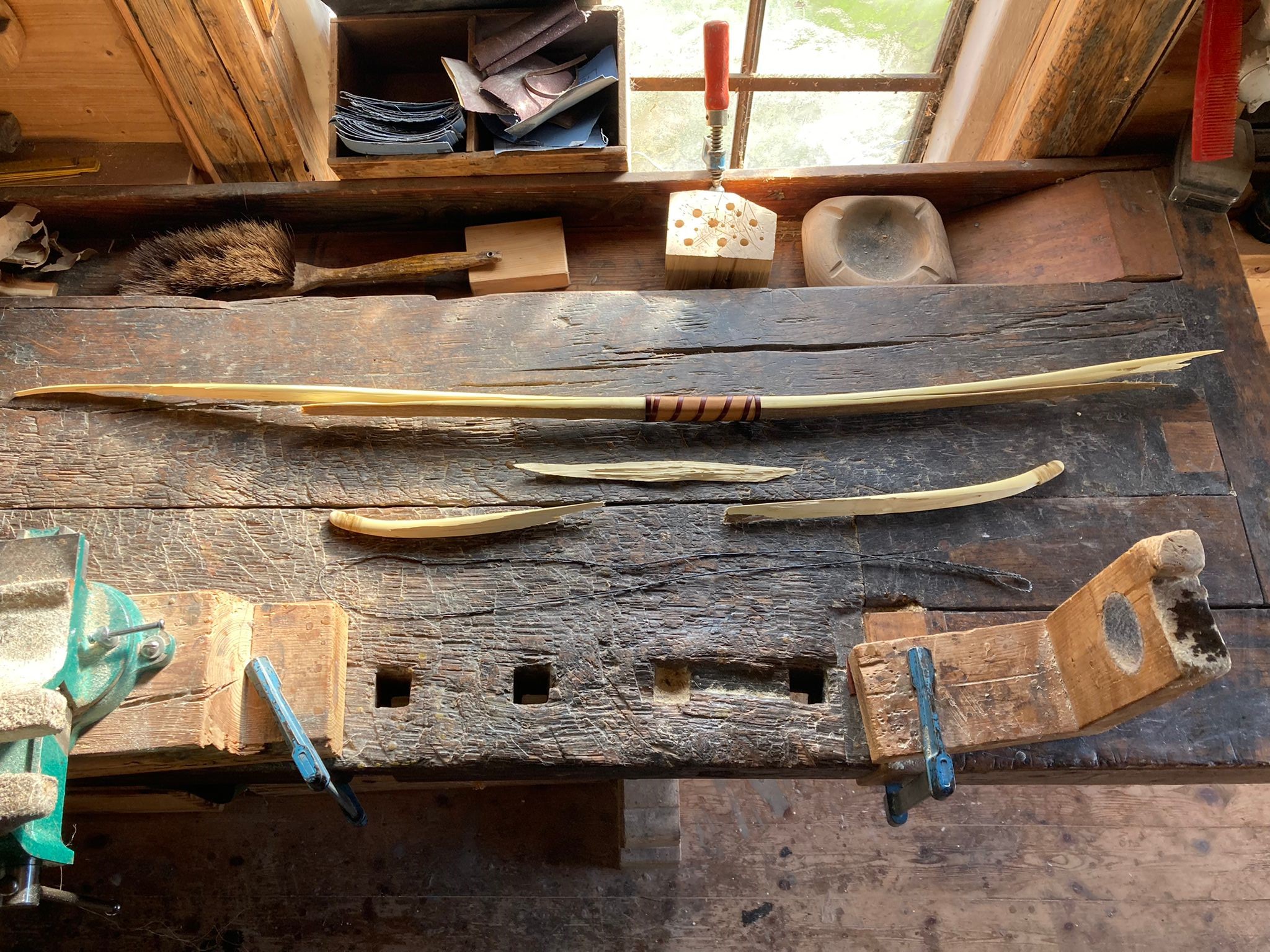

Heute beim Aufspannen des Bogens war ein knacken zu hören. Wie sich bald herausstellte war das Backing an einer Stelle im Hauptbiegebereich leicht angehoben und eingerissen. Damit das Backing nicht zu stark wird hatte ich nur eine dünne Hanflage aufgetragen. Der Schaden ist an jener Stelle aufgetreten, die beim Tillern schon als leichte Schwachstelle aufgefallen ist.
Nachdem ich den Hanfbelag über der Schadstelle entfernt habe, war zu erkennen, daß der Schaden anscheinend im Bogenrücken seinen Ursprung hatte.
Genau um das zu verhindern, hatte ich mich ja eigentlich für das Hanfbacking entschieden - naja.
Ich wünsche allen Teilnehmern noch gutes Gelingen.
Ey,Coal, mein Beileid,
Hmm vllt noch kürzen und dennoch fertigkriegen eine Option?
Grüßle,
Grüßle,
- fatz
- Beiträge: 7125
- Hat gedankt: 1 Mal
- Hat Dank erhalten: 303 Mal
Kleber rein und an der Stelle ein 20cm langes 'Backing' aus Leinengarn mit Wicklung an den Enden. Meine Fichte hat auch sowas. Schiesst immer noch
- Beiträge: 6806
- Hat gedankt: 277 Mal
- Hat Dank erhalten: 407 Mal
Oh shit. Sieht nach einem übertrockneten, sehr dünnen Jahrring aus. Aber wenn es das ist, ist der Bruch vielleicht nur im äußeren Ring. Wie fatz sagt, reparieren und am besten über den ganzen Bogen ein dickeres Hanf- oder Leinenbacking machen.

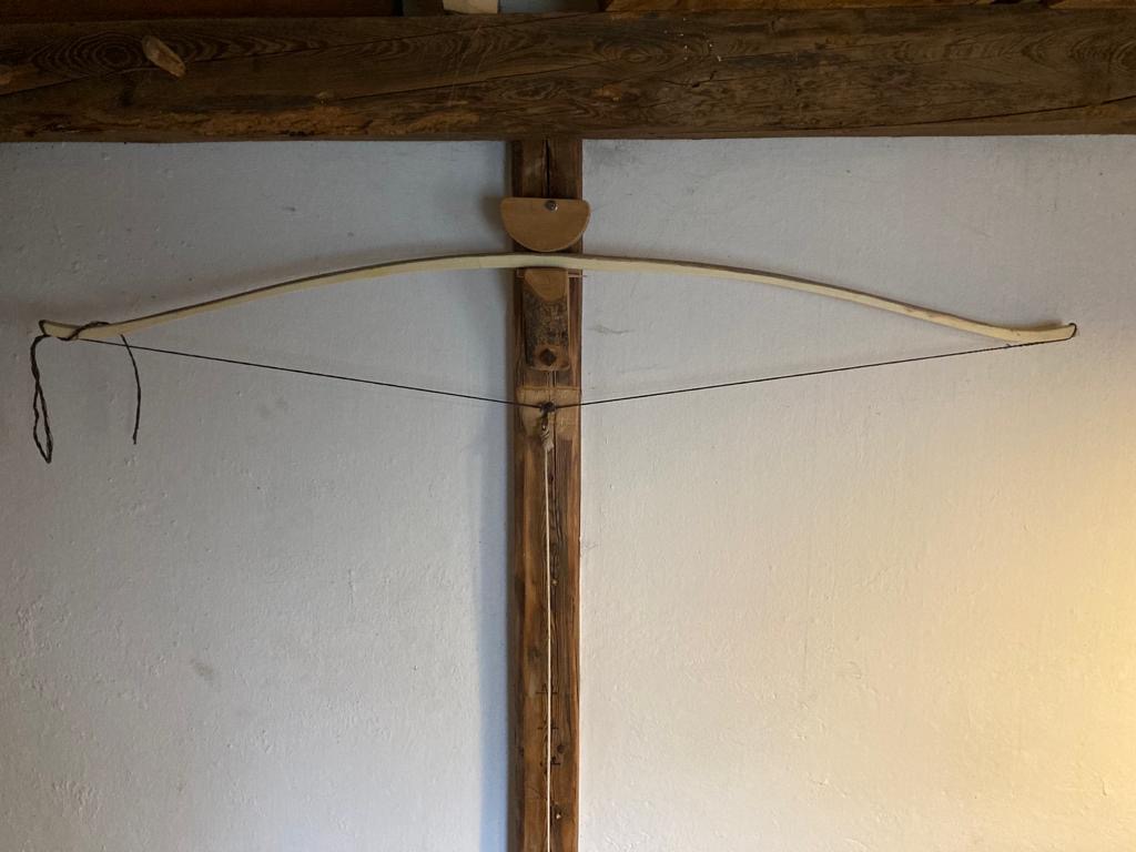

on the road again ...
Danke für Zuspruch und Tipps
deshalb hab ich einen Reparaturversuch unternommen der tatsächlich geklappt hat:
Hab vorgestern die Schadstelle etwas breiter vom alten Hanfbelag befreit und dann mit drei kurzen Hanfsträngern geflickt, anschliessend übere jeden WA einen langen Strang geklebt - heute fertiggetillert und gefinished. Das Pfaffenhütchen hat auch mit dem etwas dickeren Hanfbelag bauchseitig kein Problem. Für weitere Fotos wars heute schon zu spät.

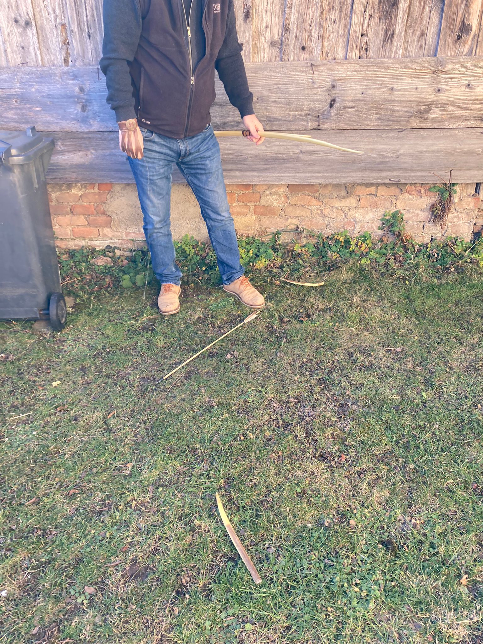

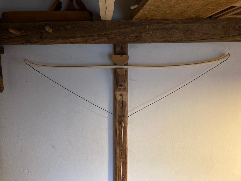

131cm NtN und 39# bei 24'' Auszug und 220 Gramm Gewicht hat er gehabt.
Beim Auszugsfoto für die Präsi hats ihn zerlegt. Leider hab ich davon kein Video.
Bin schon gespannt auf die letzten Präsis und die Wahl zum Sapkönig.
