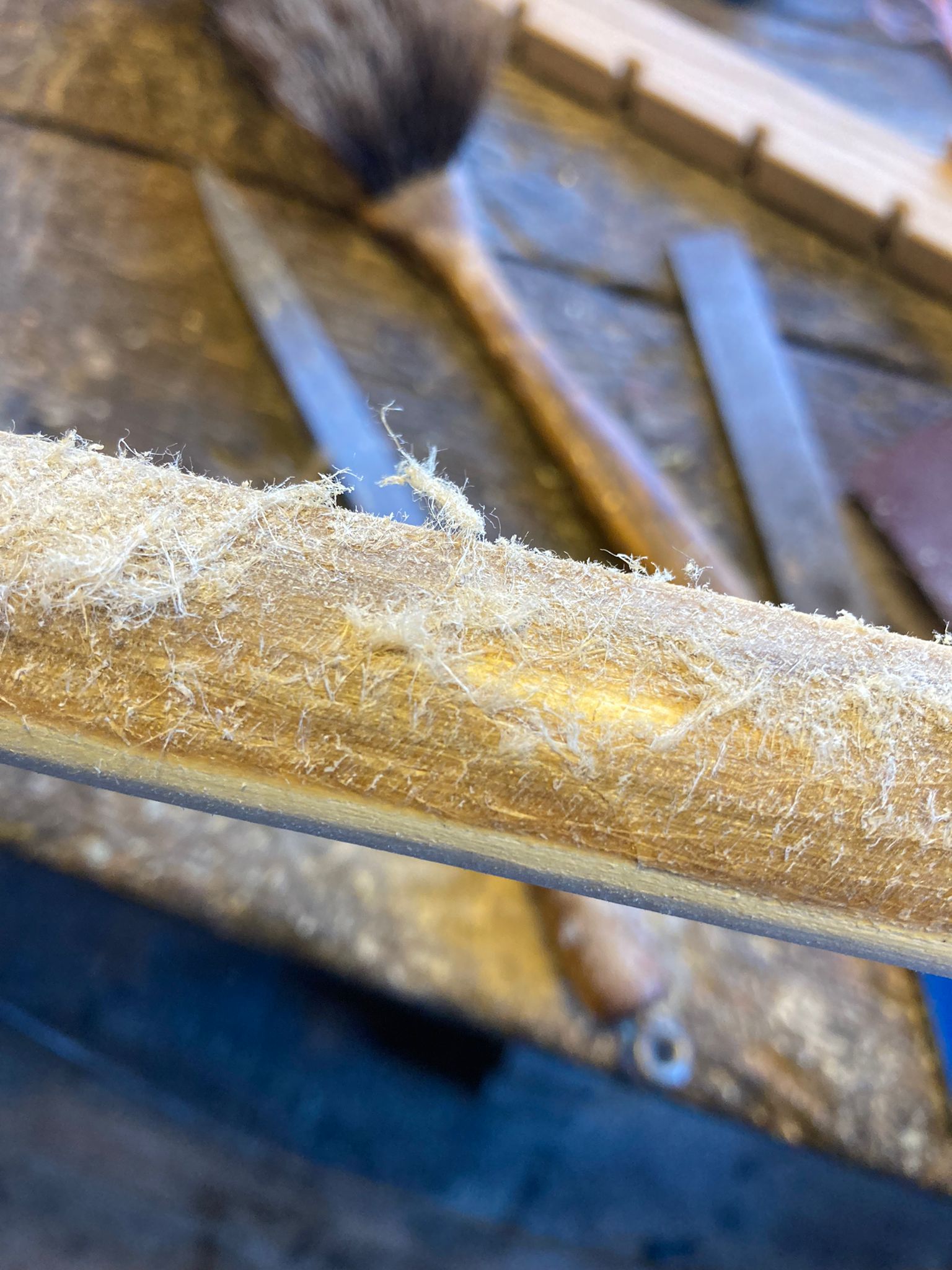

Heute beim Aufspannen des Bogens war ein knacken zu hören. Wie sich bald herausstellte war das Backing an einer Stelle im Hauptbiegebereich leicht angehoben und eingerissen. Damit das Backing nicht zu stark wird hatte ich nur eine dünne Hanflage aufgetragen. Der Schaden ist an jener Stelle aufgetreten, die beim Tillern schon als leichte Schwachstelle aufgefallen ist.
Nachdem ich den Hanfbelag über der Schadstelle entfernt habe, war zu erkennen, daß der Schaden anscheinend im Bogenrücken seinen Ursprung hatte.
Genau um das zu verhindern, hatte ich mich ja eigentlich für das Hanfbacking entschieden - naja.

Ey,Coal, mein Beileid, ;)
Hmm vllt noch kürzen und dennoch fertigkriegen eine Option?
Grüßle,
Beiträge: 7124
Hat Dank erhalten: 303 Mal
Re: Saplingbow 14, Coal, Pfaffenhütchen
Kleber rein und an der Stelle ein 20cm langes 'Backing' aus Leinengarn mit Wicklung an den Enden. Meine Fichte hat auch sowas. Schiesst immer noch
Beiträge: 6806
Hat gedankt: 277 Mal
Hat Dank erhalten: 407 Mal
Oh shit. Sieht nach einem übertrockneten, sehr dünnen Jahrring aus. Aber wenn es das ist, ist der Bruch vielleicht nur im äußeren Ring. Wie fatz sagt, reparieren und am besten über den ganzen Bogen ein dickeres Hanf- oder Leinenbacking machen.

Danke für Zuspruch und Tipps :D deshalb hab ich einen Reparaturversuch unternommen der tatsächlich geklappt hat:
Hab vorgestern die Schadstelle etwas breiter vom alten Hanfbelag befreit und dann mit drei kurzen Hanfsträngern geflickt, anschliessend übere jeden WA einen langen Strang geklebt - heute fertiggetillert und gefinished. Das Pfaffenhütchen hat auch mit dem etwas dickeren Hanfbelag bauchseitig kein Problem. Für weitere Fotos wars heute schon zu spät.
