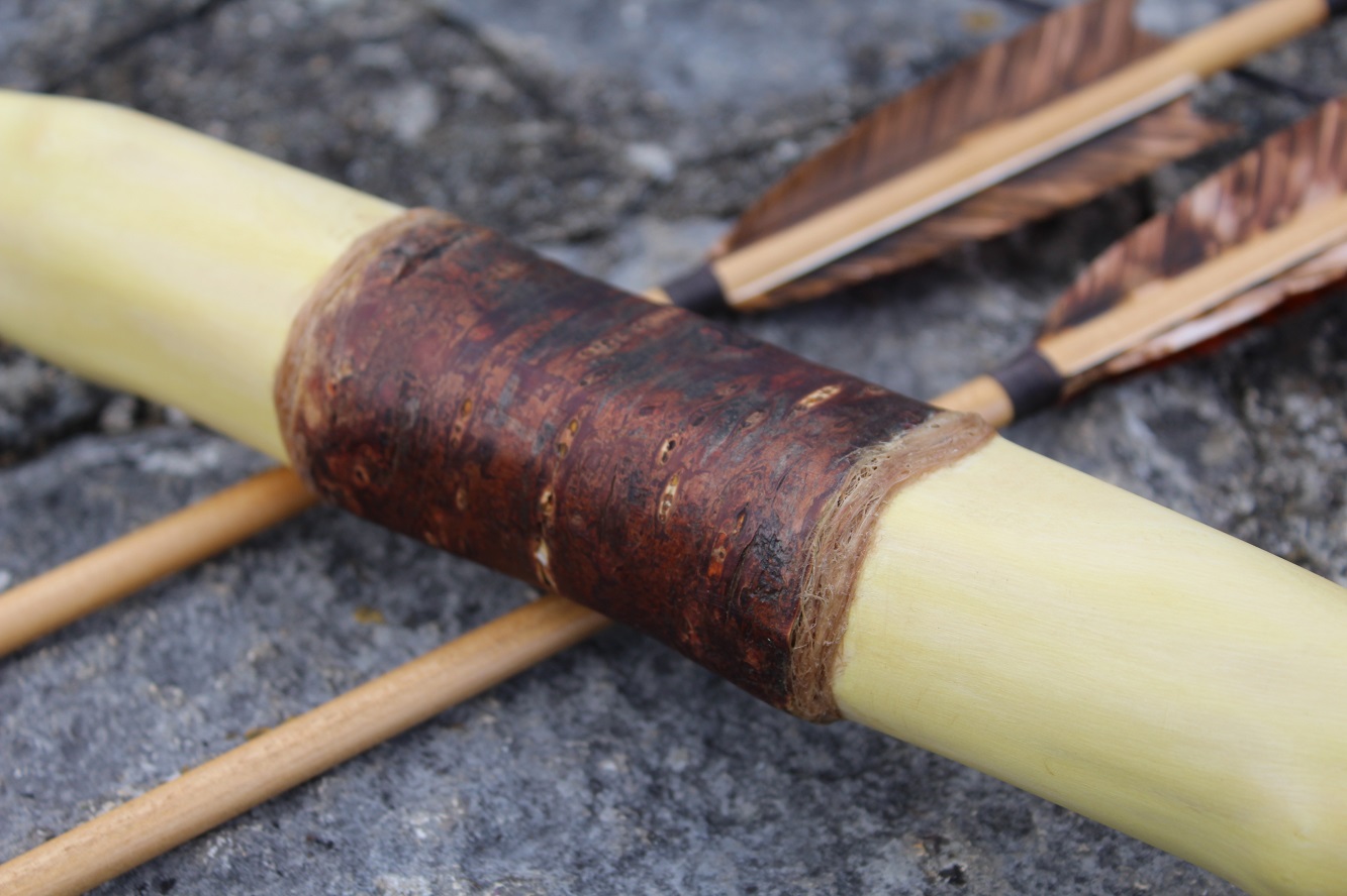

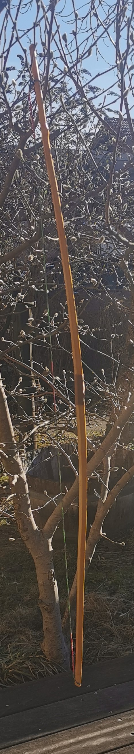

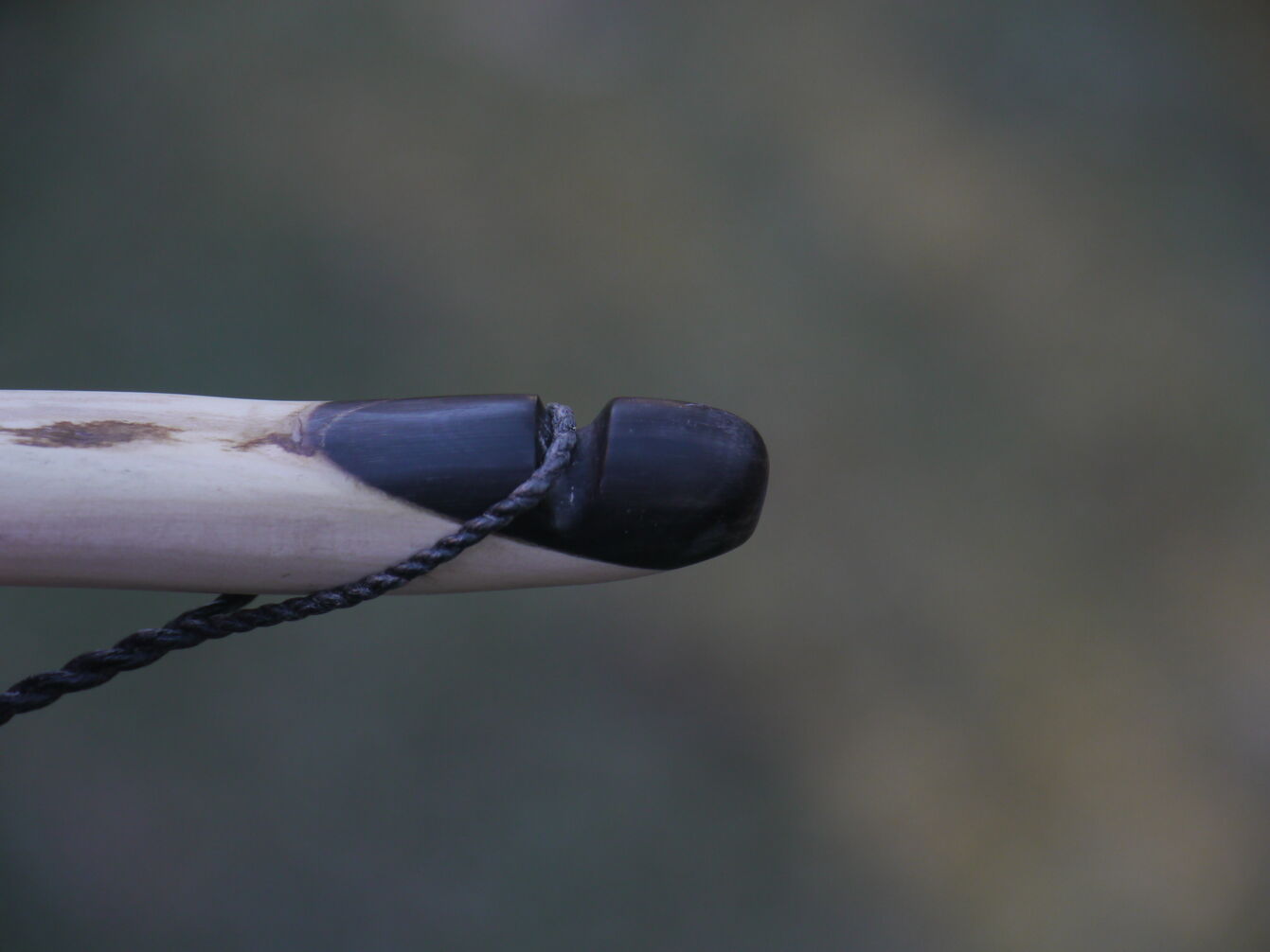

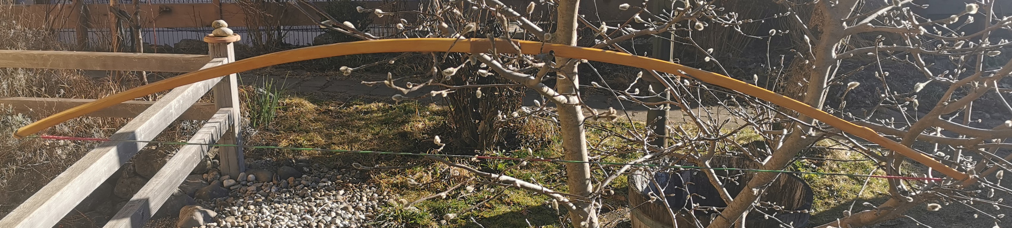

SAP14/2022
Alfred33 Hollunder 45#@28"
So, der kürzere von den Hollis kommt in die Präsi (der andere wenn er lieb ist später mal ----)
Hollunder
Gewicht: fixfertig mit 535 Gramm
Kerbe zu Kerbe 162cm Gesamt 165cm (ergo ca.64")
Bauweise Pyramide....
Breite/Dicke:
Griff - B35mm/D41mm,
Fadeout - B40mm/D25mm,
WA Mitte - B29mm/D16mm,
Tips - B8mm/D9mm
Tips sind aus Pflaumenholz
Griff ist Kirschbaumrinde Wicklungen Hanffäden mit Weißleim
Zuggewicht ist erstaunlich easy ansteigend....
23LB bei 20", 30LB bei 22",
37LB bei 25" und 45LB bei 28" Auszug
also geschmeidig. Dann hoffe ich mal das ich den ein oder anderen Nerv Positiv getroffen habe...
Ich bleibe dabei, Saplingturnier ist Stegga absäga und ohne viel Schnickschnack aus diesem nen Bogen bauen...
Hoffe er gefällt
alfredle ( der schon auf seinen Chefkritiker wartet .-)-----)
Hollunder
Breite/Dicke:
Tips - B8mm/D9mm
Hoffe er gefällt
(der mit der kleinen Wölfin)
Re: Präsentationen Saplingbow 14 - 2022
Windiger Hund
Hartriegel
50# @ 28" (max. 32")
183cm NtN
611g
Nocken aus Bueffelhorn
10Strang FF-Sehne
Der Bogen ist absichtlich ein bischen lang fuer den gedachten Ausszug, da ich ihn einem Kollegen schenken werde.
Hartriegel
183cm NtN
611g
10Strang FF-Sehne
Yes! Geschafft!!! und sogar noch ein paar Pfeile fliegen lassen heut morgen...
Indie 12 - Holunder "Buckelpiste" (aus aktuellem Anlass --> Olympia)
Link zum Bauthread:
viewtopic.php?f=82&t=32533
- 166 cm NtN
- 40#@28" (Punktlandung)
- 485 g
- 10 Strang Dacron, flämisch gespleisst
- Tipoverlays und Arrowpass aus Hirschgeweih
- Finish Hartwachsöl
Mit einem 9,25 gpp - Pfeil bin ich auf 125 m gekommen. Ich glaube aber, da geht noch mehr, hab den Winkel für´s Weitschießen noch nicht raus.
Der Griff ist nacksch mit einem schönen Astloch, dass man witzigerweise auch als Signalpfeife verwenden kann
So, hier Bilder.
Wow, erstes Mal mitgemacht und einen Bogen zustande gebracht... in etwa einem Drittel der Zeit, die das sonst bei mir dauert
Viel gelernt, viel mitgenommen:
Holunder = super Holz, auch wenn der Kern etwas verfärbt ist.
Meine Arbeitsweise hat auch einige neue beschleunigende Impulse bekommen.
Hirschgeweih macht geile Overlays...
usw.
Martin
Link zum Bauthread:
- 166 cm NtN
- 485 g
So, hier Bilder.
usw.
Martin
Zuletzt geändert von Indie12 am 12.02.2022, 20:07, insgesamt 1-mal geändert.
