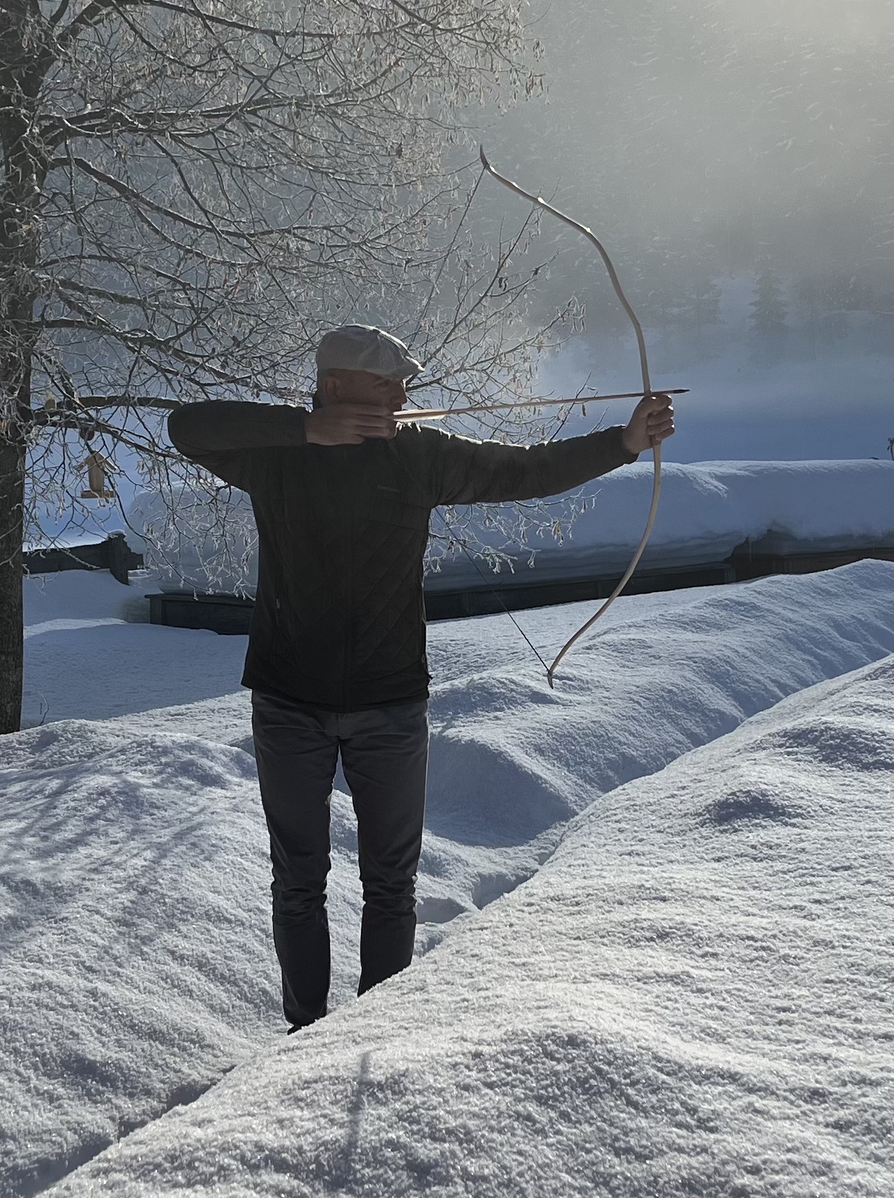

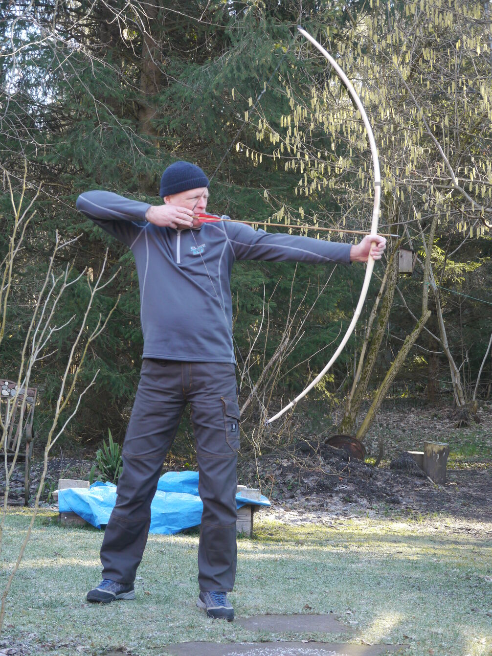

Rotzeklotz
Beiträge: 1780

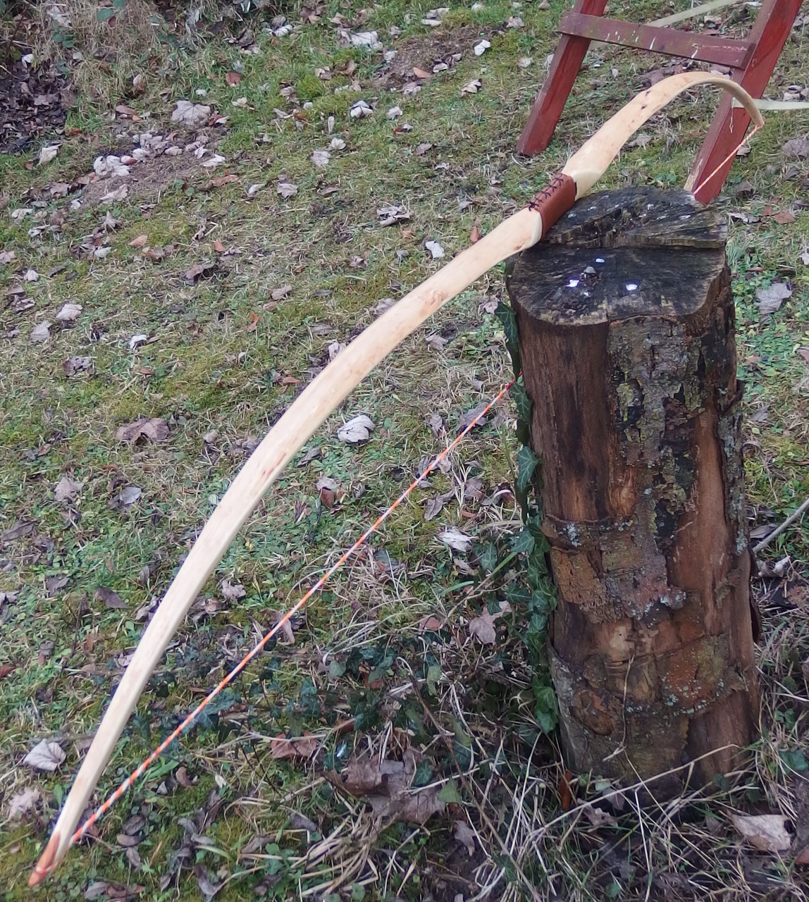

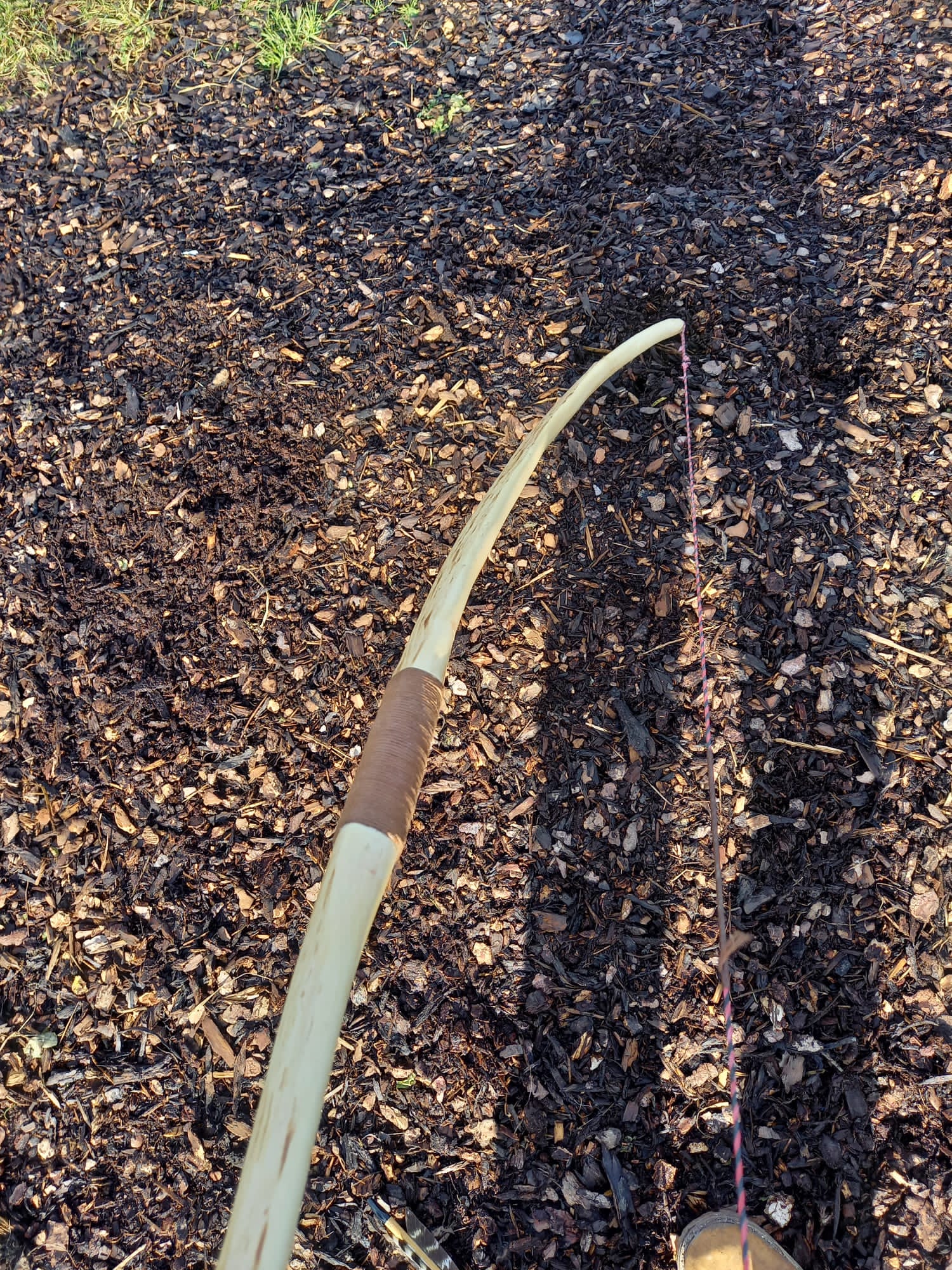

Re: Präsentationen Saplingbow 14 - 2022
Beitrag von Rotzeklotz »

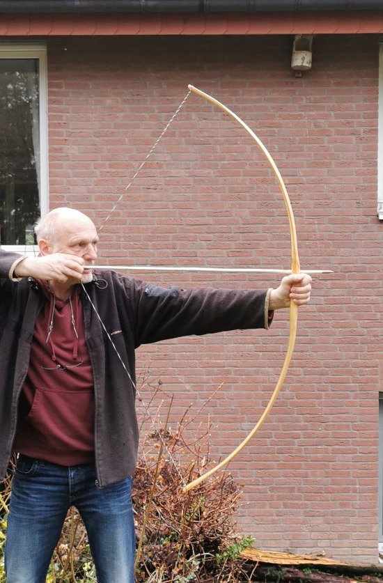

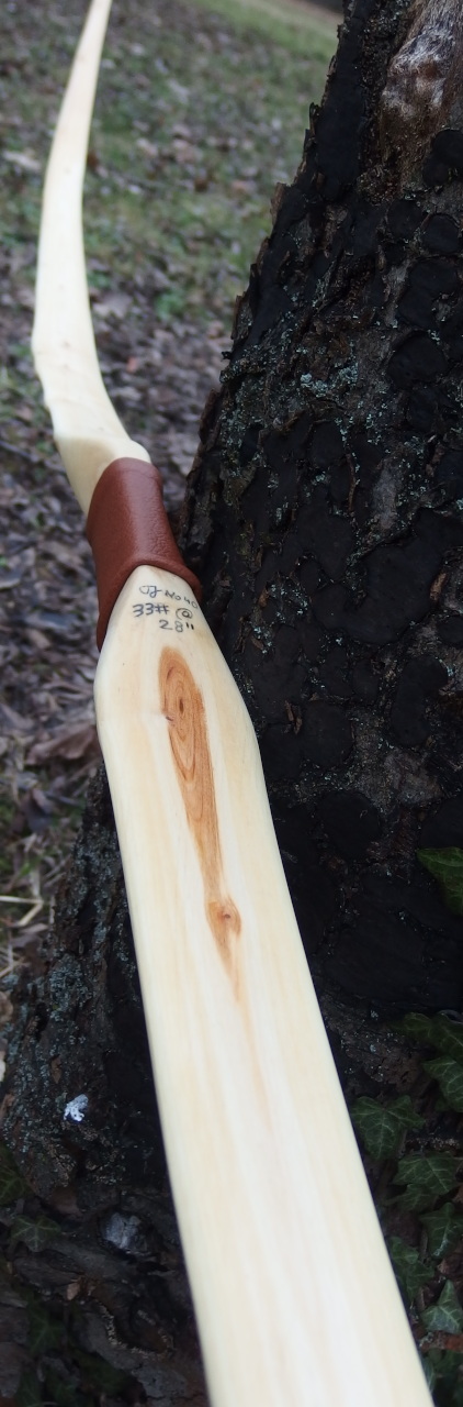

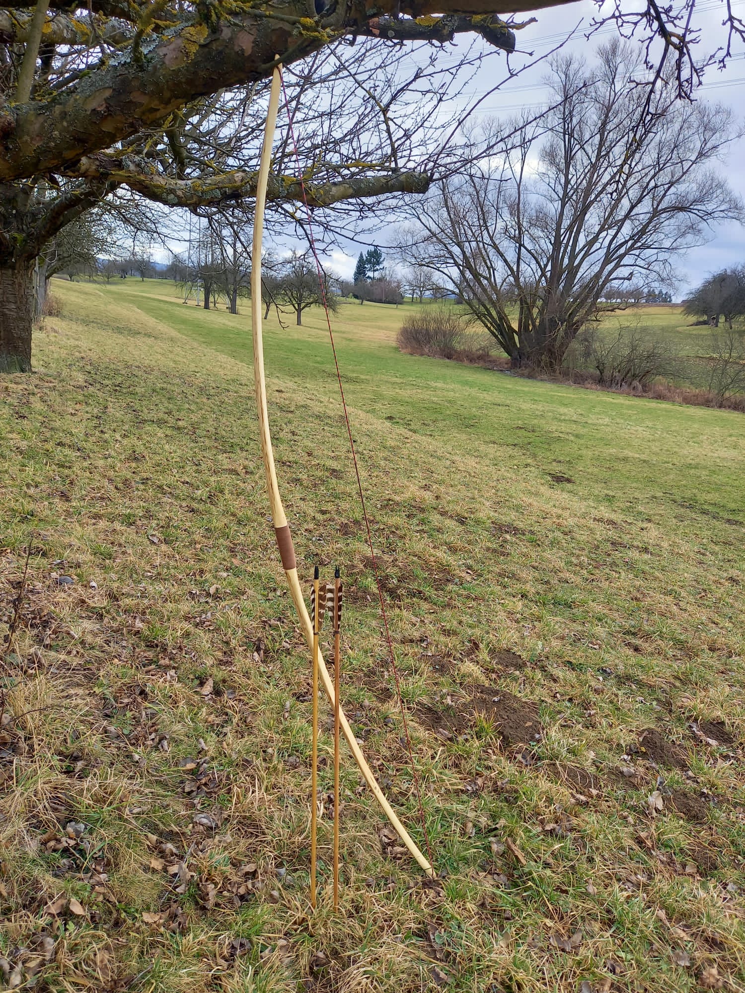

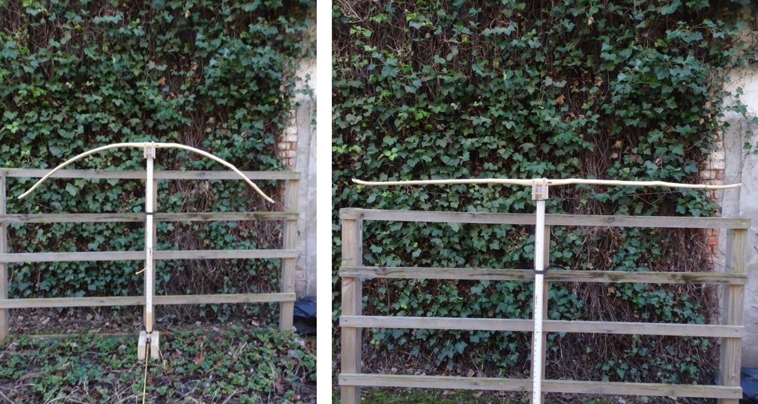

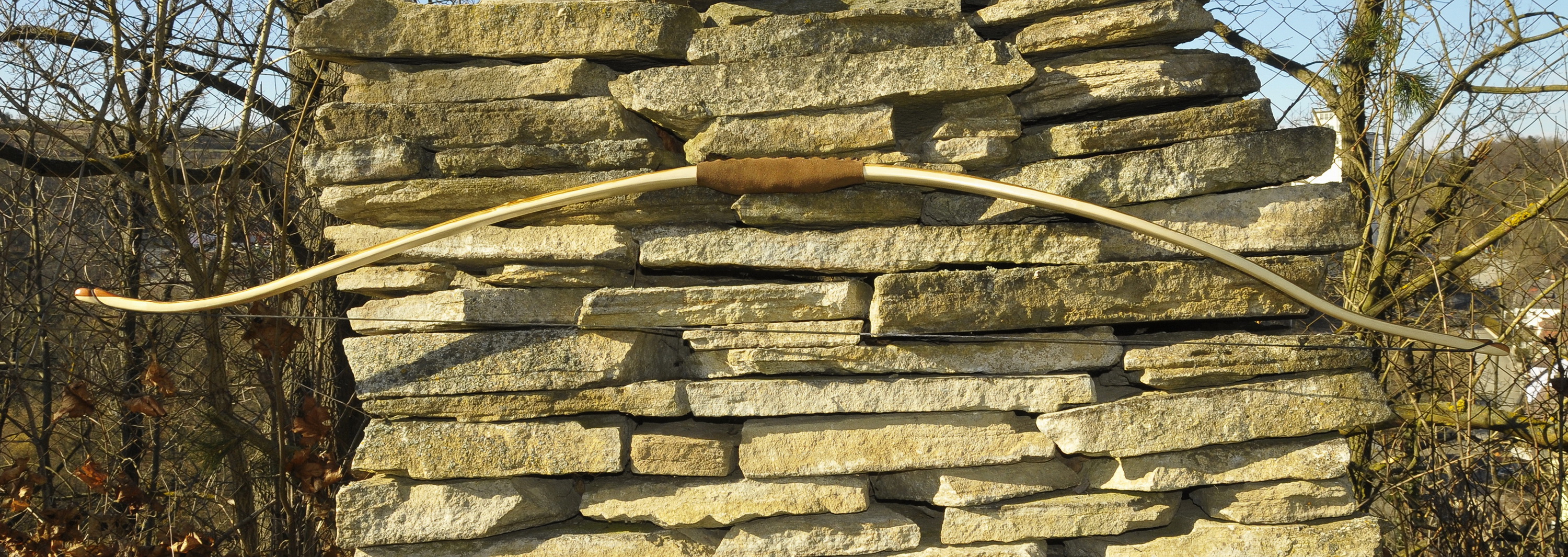

"Rasel"
Link zum Bauthread:
https://fletchers-corner.de/viewtopic.php?f=82&t=32523
Holz: Hasel
Länge: 1,74m NtN
Zugggewicht: 39lbs@28"
Gewicht: 474g
Das Zuggewicht sagt hier 37,8lbs. Die Waage braucht aber immer so 2-3 Sekunden, um sich einzurichten. Tatsächlich sind es 39lbs. Ich wollte ihn allerdings nicht ewig lange und oft ausziehen, bis ich die mit dem Selbstauslöser eingefangen habe.

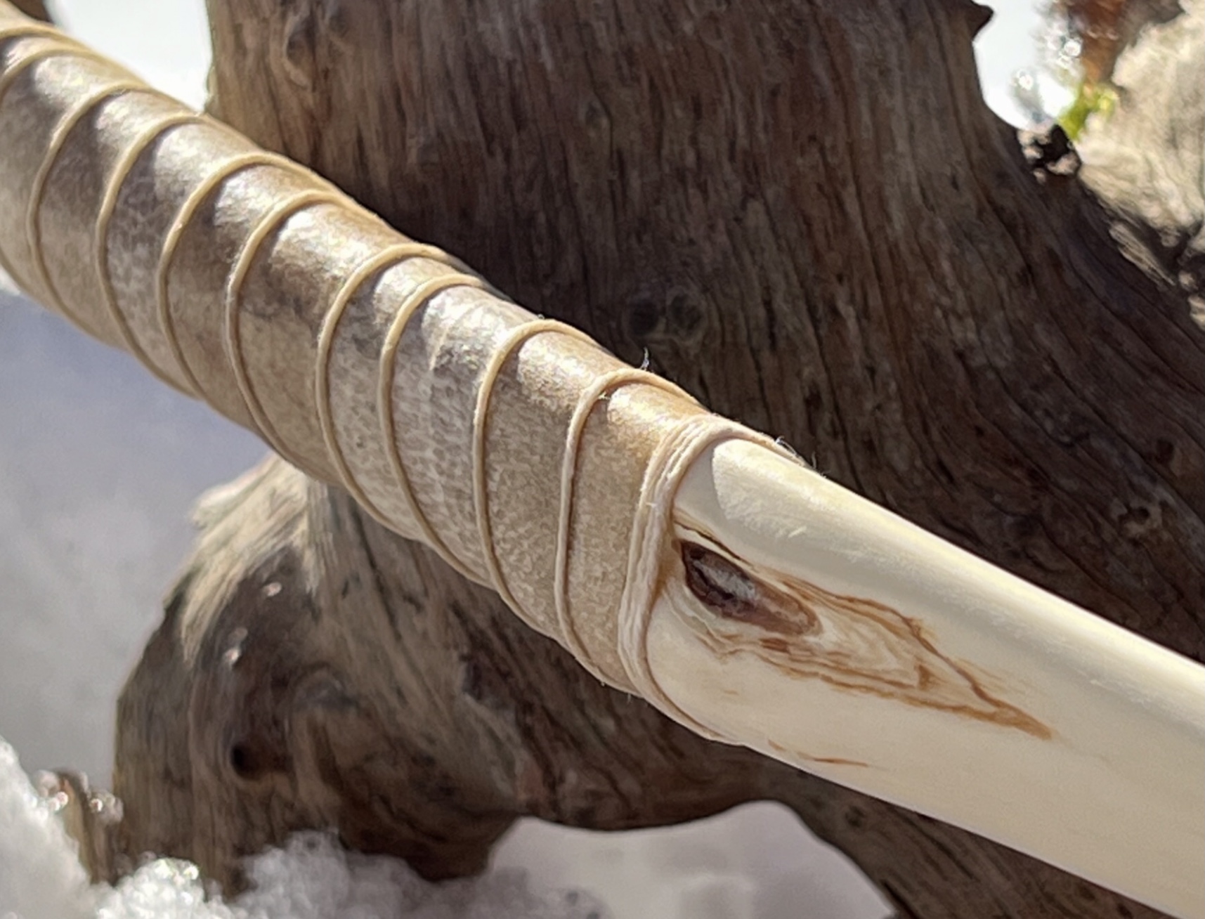

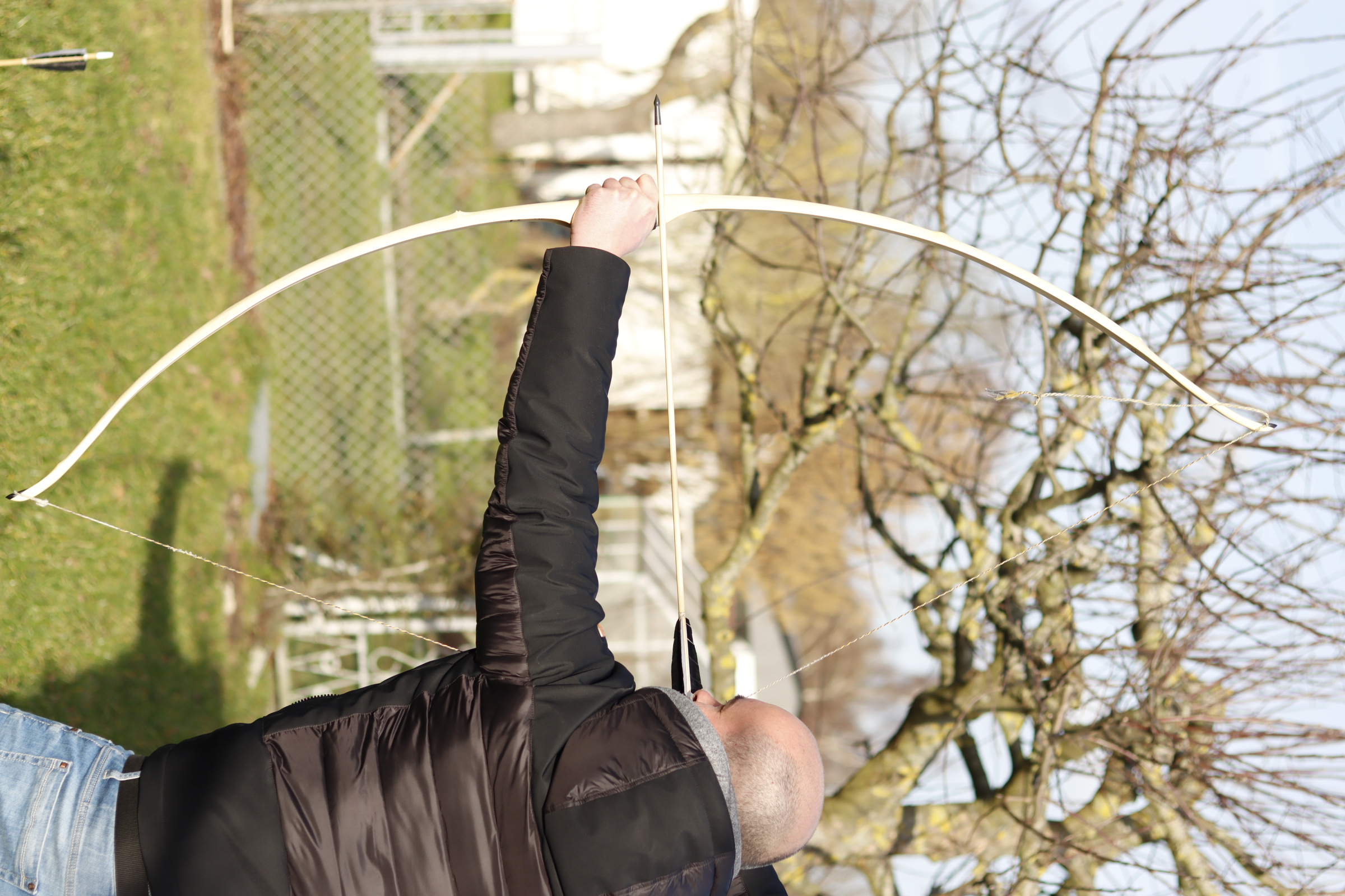

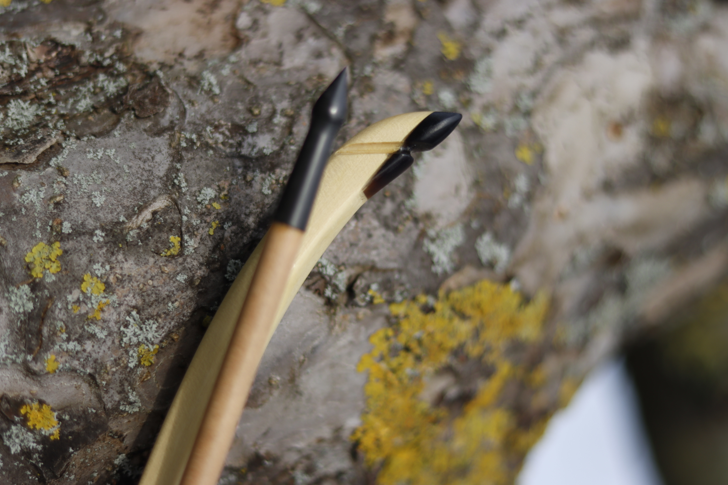

Beitrag von Uranus79 »

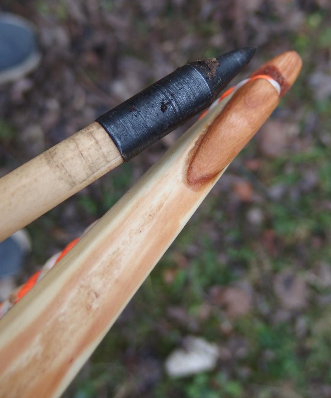

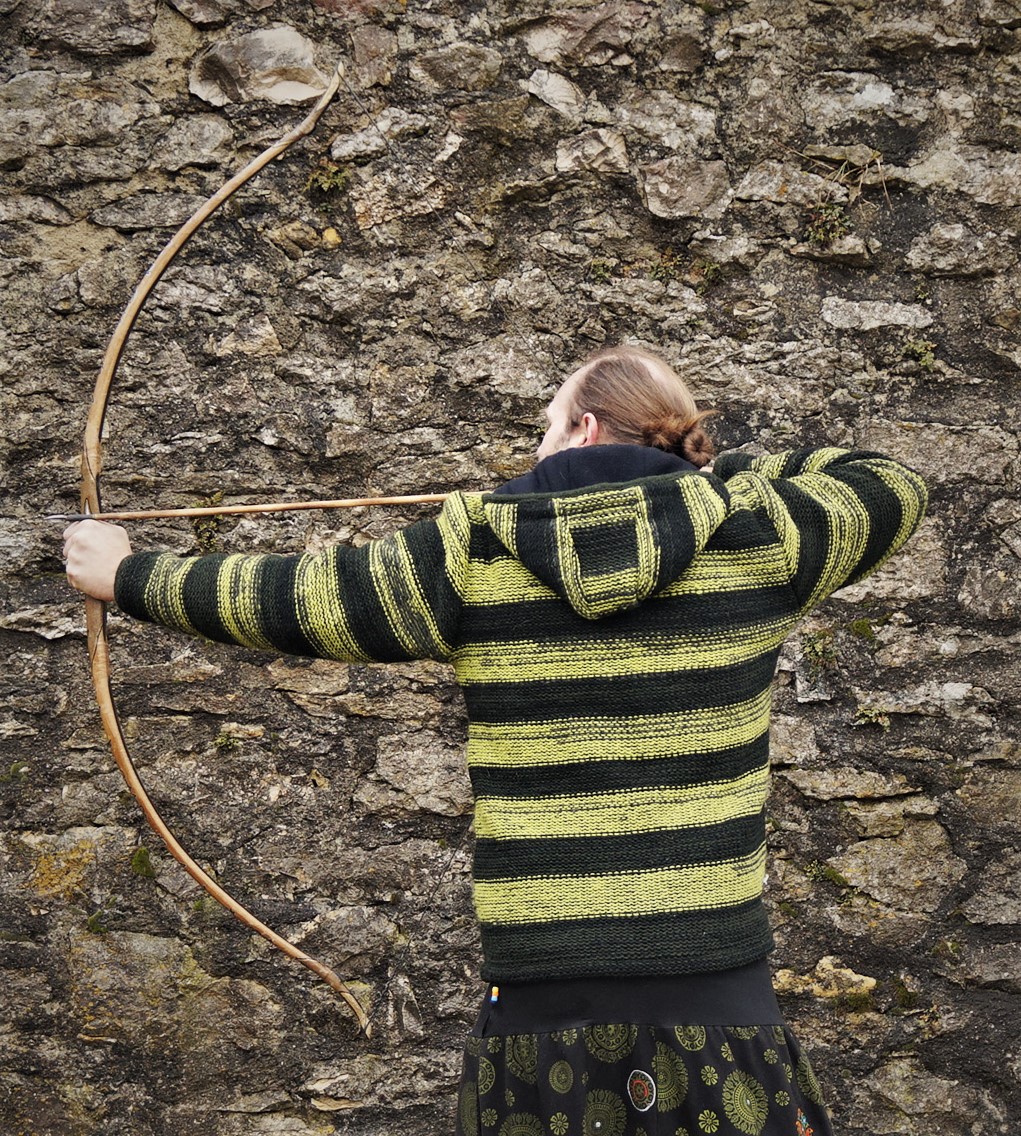

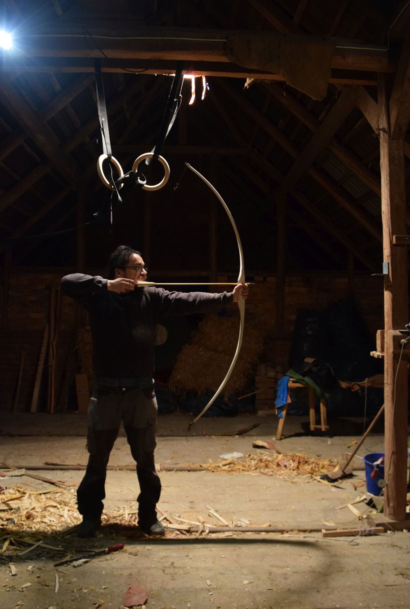

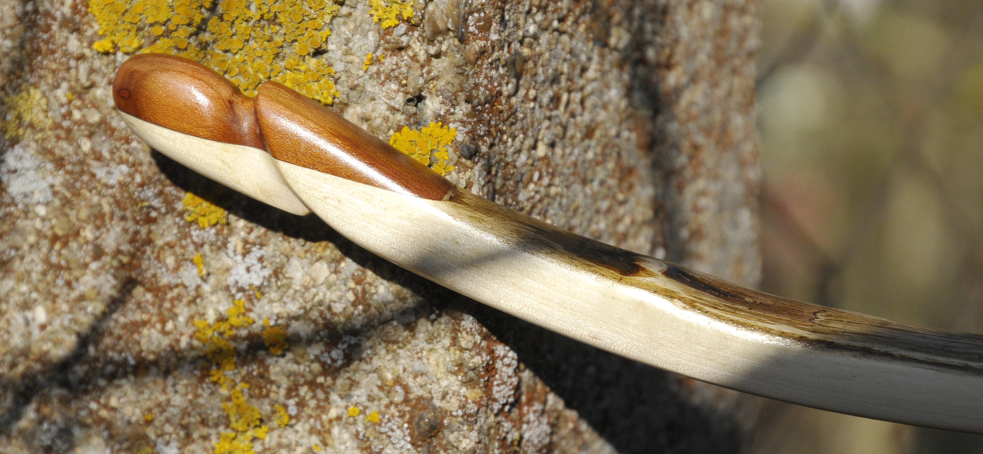

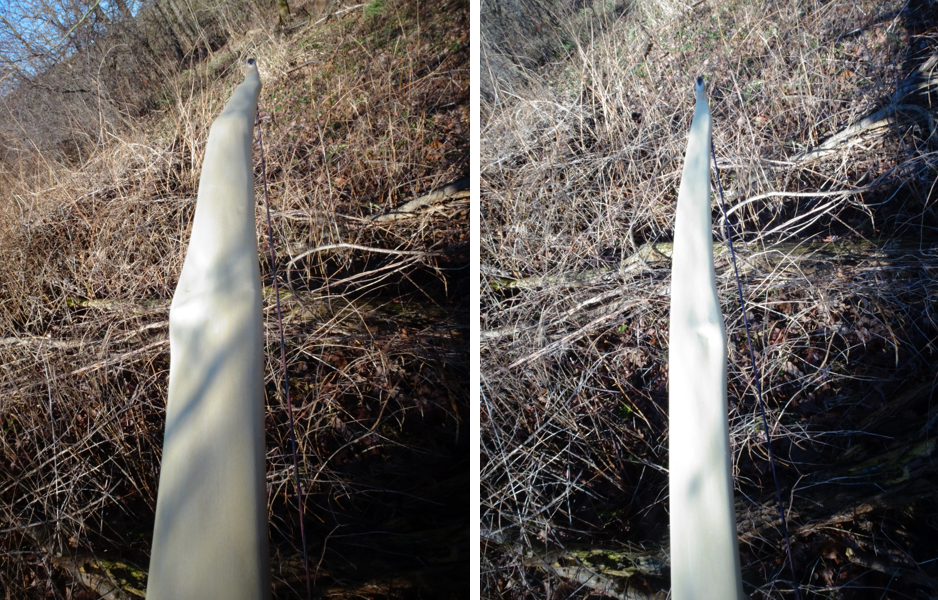

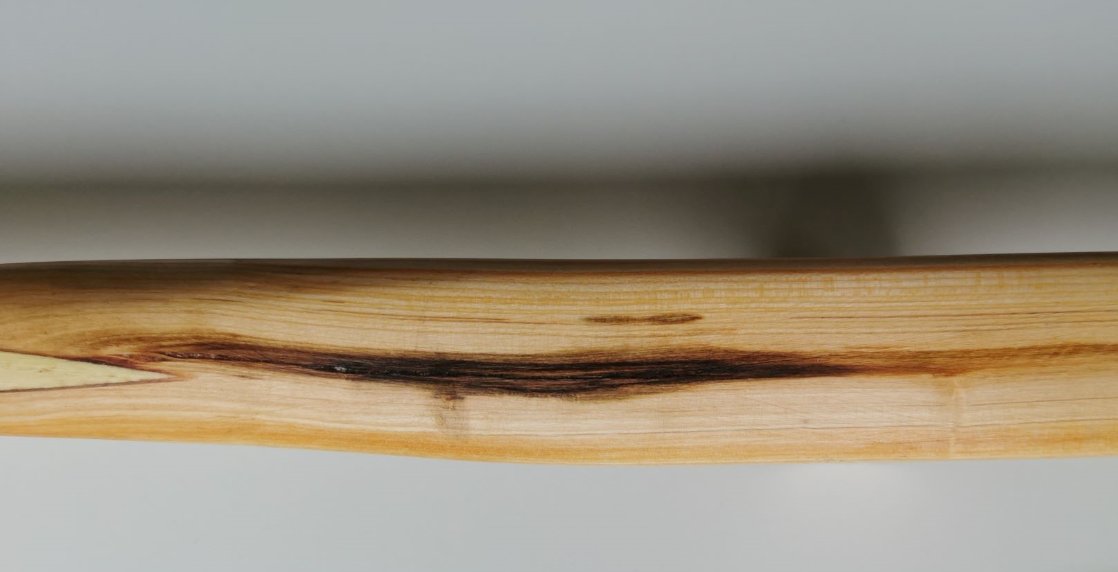

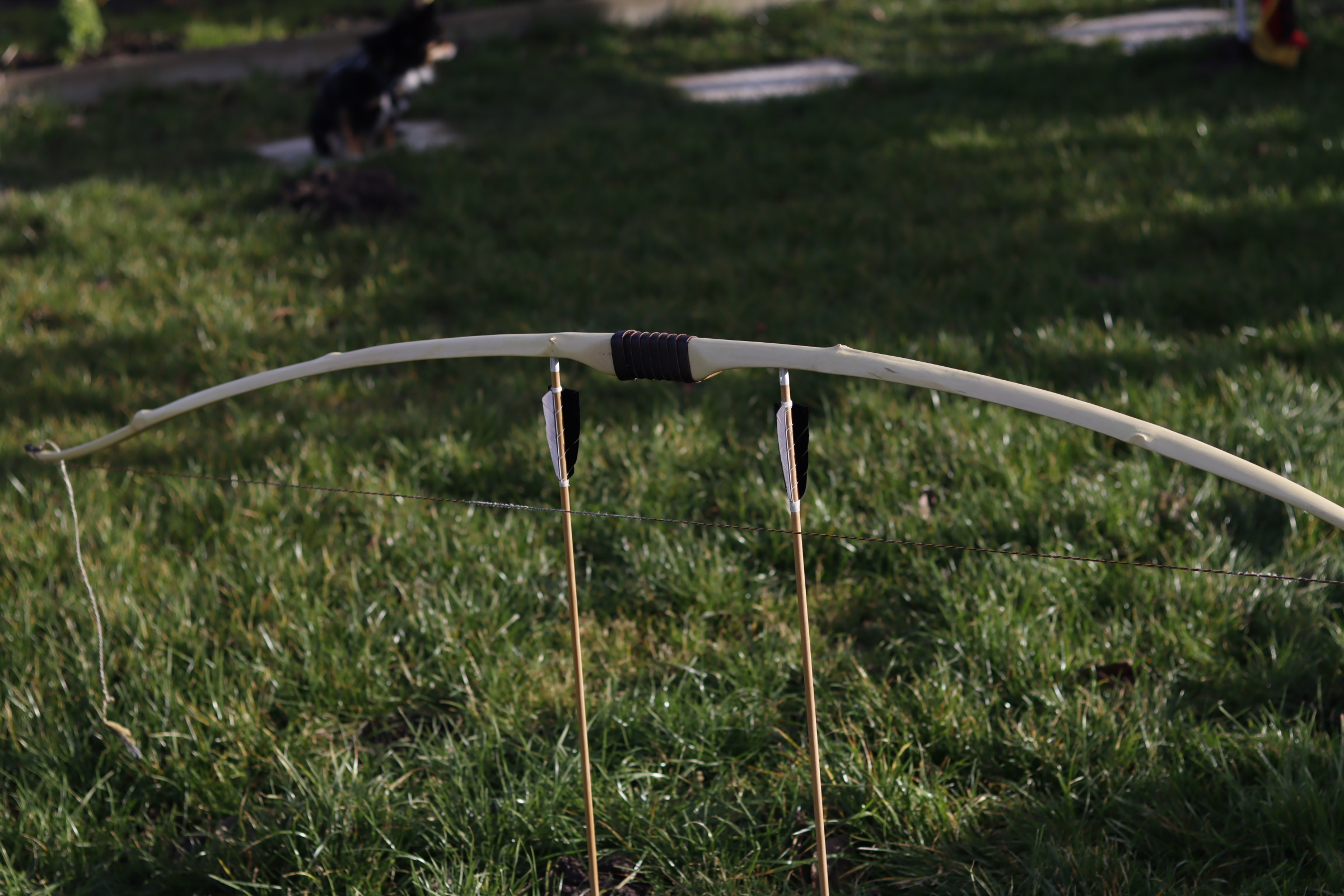

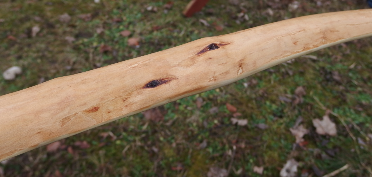

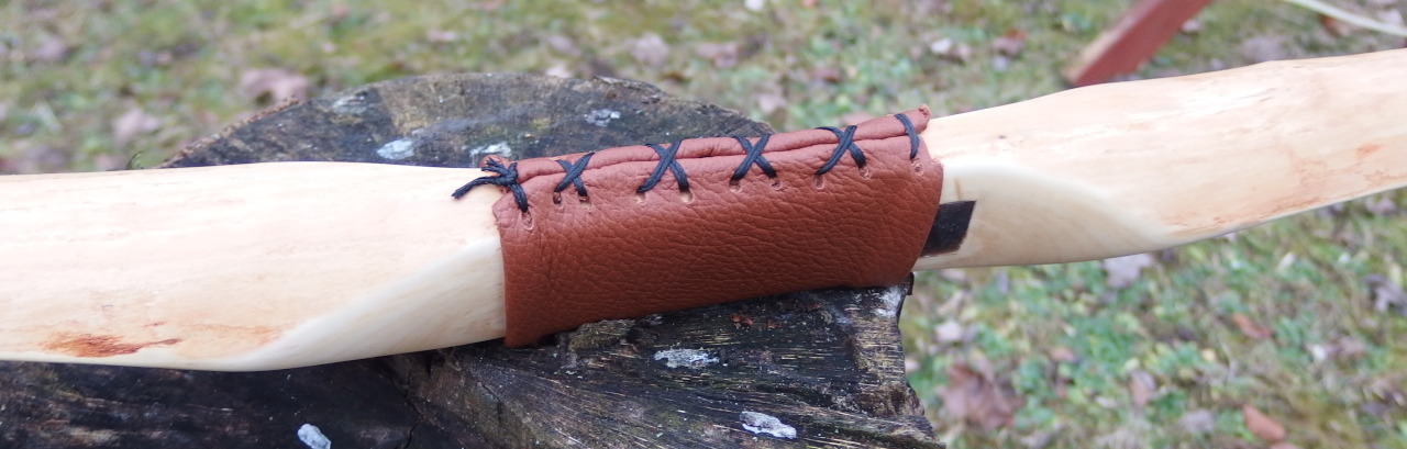

"Isis"
Link zum Bauthread:
viewtopic.php?f=82&t=32503
Holz: Wildkirsche
Länge: 1,67m NtN (1,69 Gesamt)
Zugggewicht: 33lbs@28" AMO
Gewicht: 515g mit allem
Besteht fast nur aus Splint, deflexe Biegung in beiden Wurfarmen gewachsen mit reflex ab Griff (Möwenform oder wie man das nennt). Holz hat Stringfollow, Set aber kaum. Finish Leinölfirnis / Hartöl. Arrowpass aus Wasserbüffelhorn, Griff aus Leder, Tip-Overlays aus Kirschkernholz. Sehnenlänge 1,59m, Standhöhe 15,5cm. Sehne 10 Strang B55. Breite nach Fadeout 42mm, vor Sehnenkerben an Tips knapp 11mm. Design vollpyramidal nach Augenmaß.
Die Augen am Rücken erinnern mich an ägyptische Zeichnungen, daher der Name.
Wildkirsche ist ein ziemlich weiches Holz, das Stück hatte Drehwuchs, aber insgesamt doch gut zu bearbeiten. Wird nicht mein letzter aus dem Holz.
Viele Grüße, Uranus
Vollauszug
Vollauszug
Ein Tip mit 11/32" Pfeil
Anderer Tip mit 11/32" Pfeil
Wurfarmende und Tip
Wurfarmende und Tip
Wurfarmende und Tip
Wurfarmende und Tip
Tip im Detail
Tip im Detail
Tip im Detail
Tip im Detail

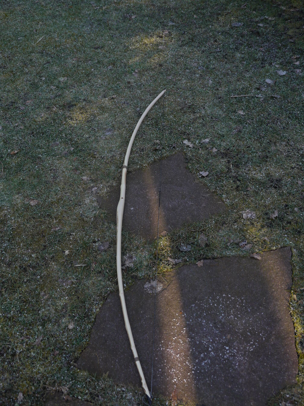

Abgespannt vor und nach Schießen (hier nur wenige Schüsse)

Arrowpass und Griff
Arrowpass und Griff
Die "Augen" im Rücken

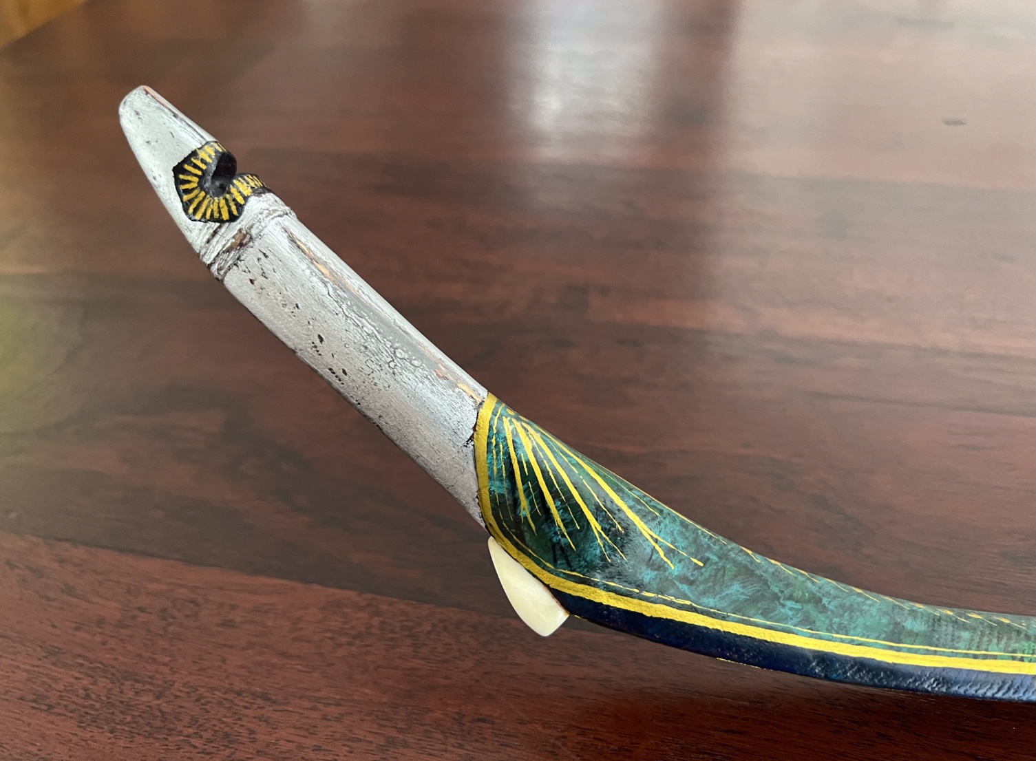

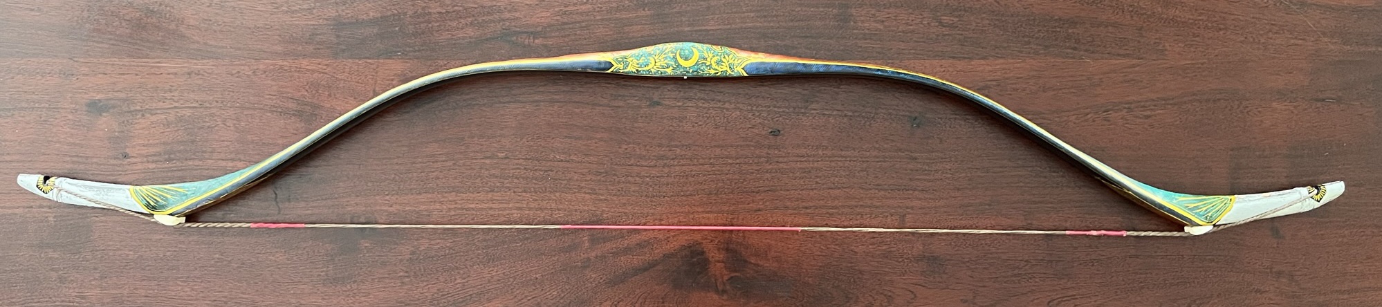

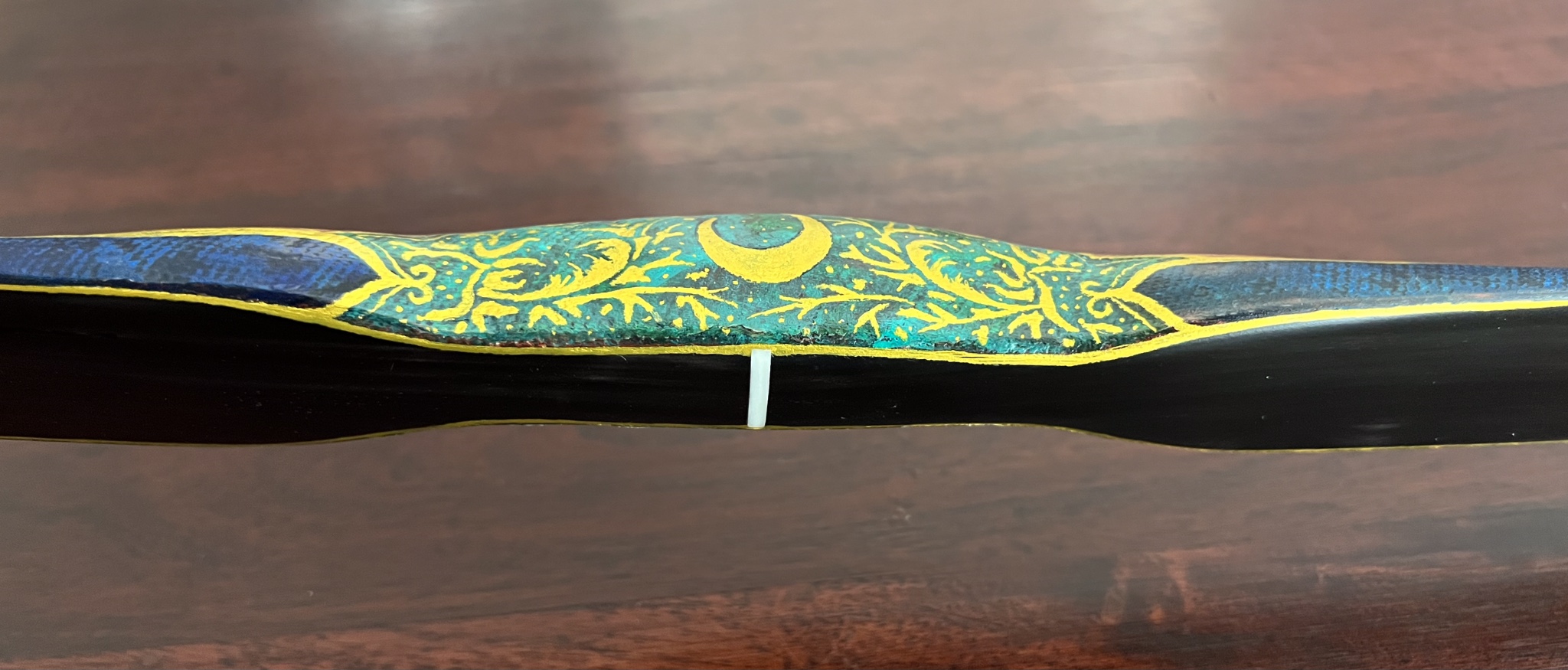

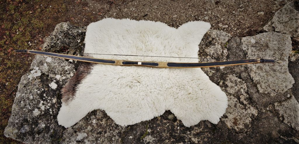

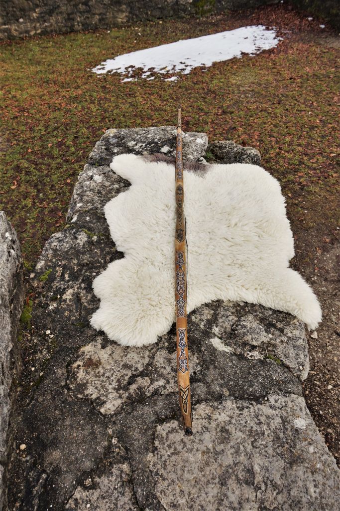

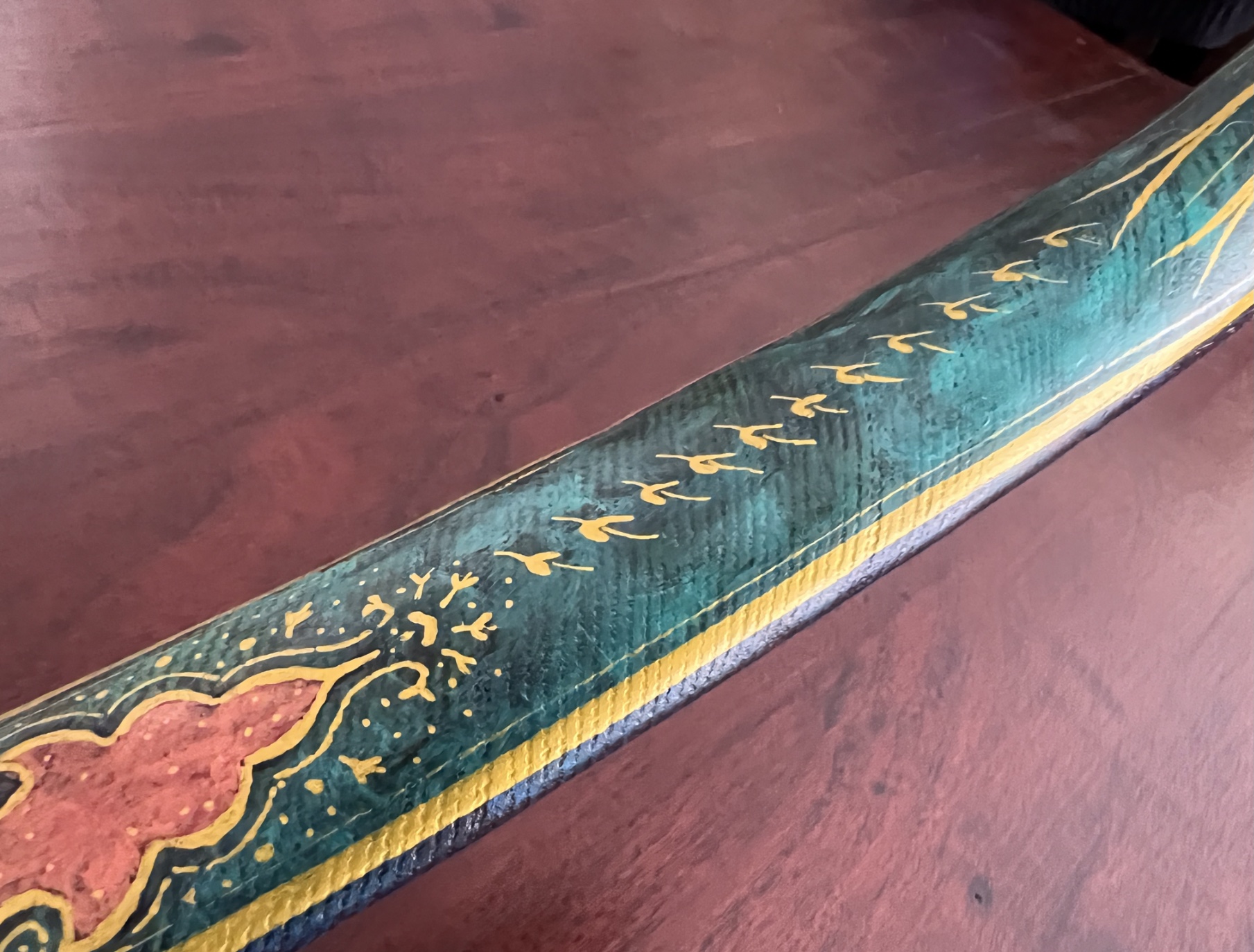

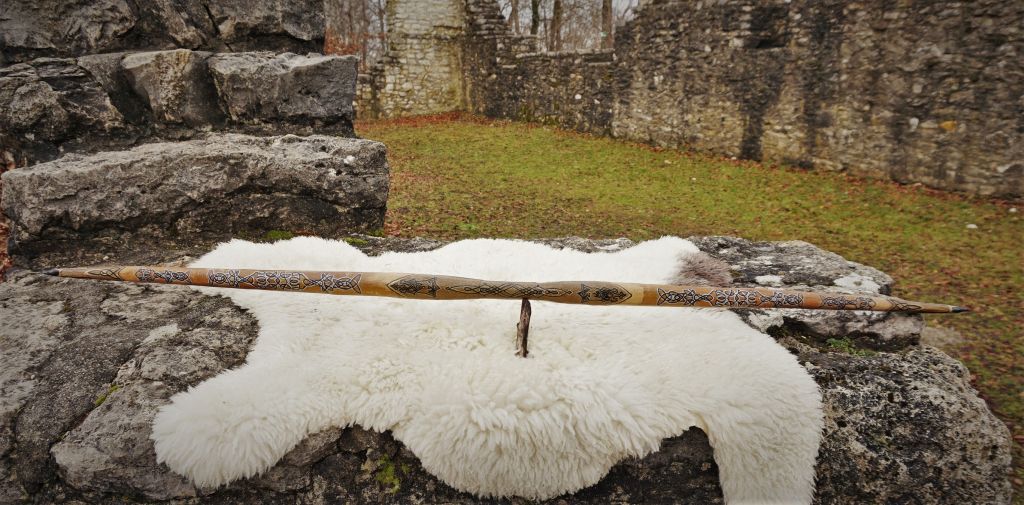

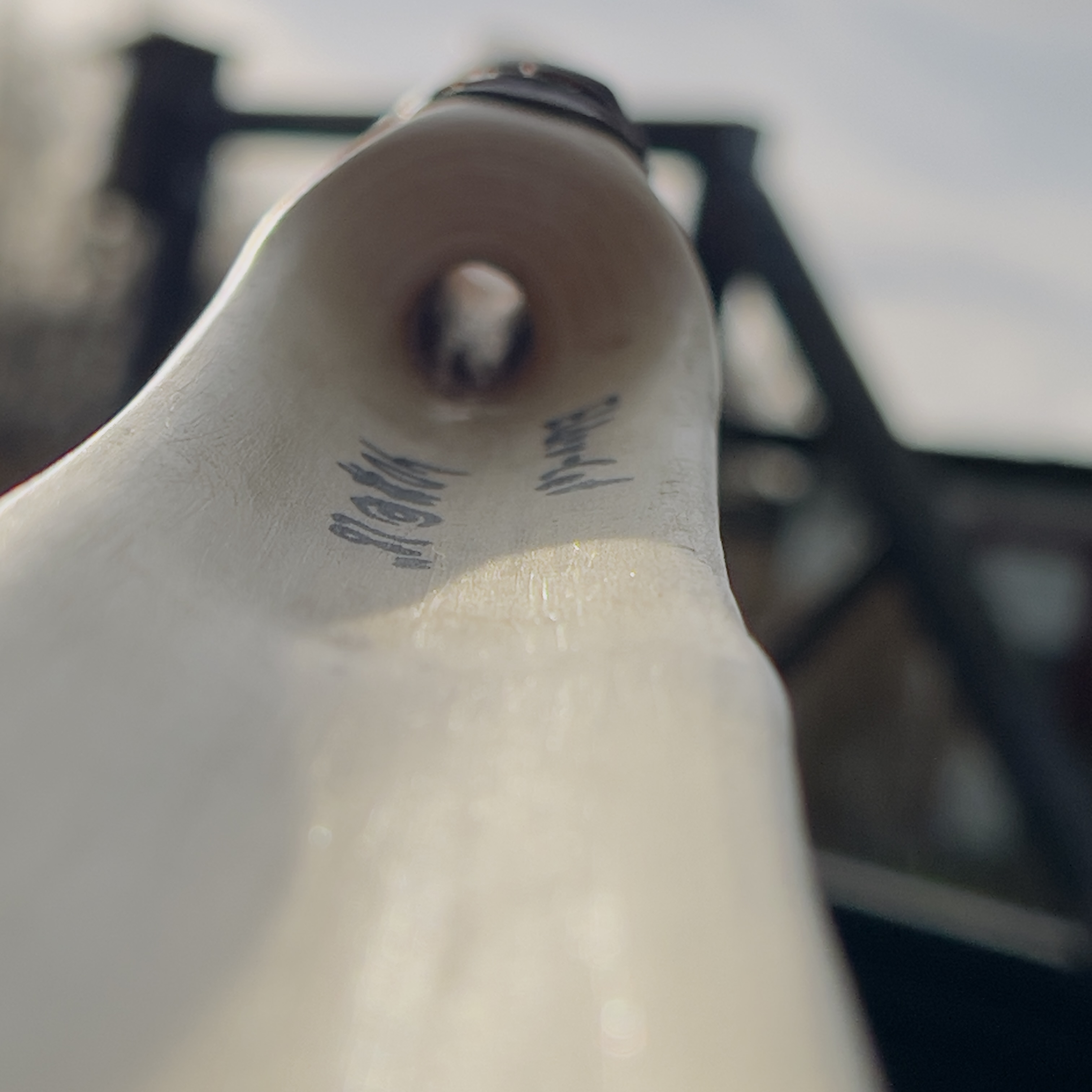

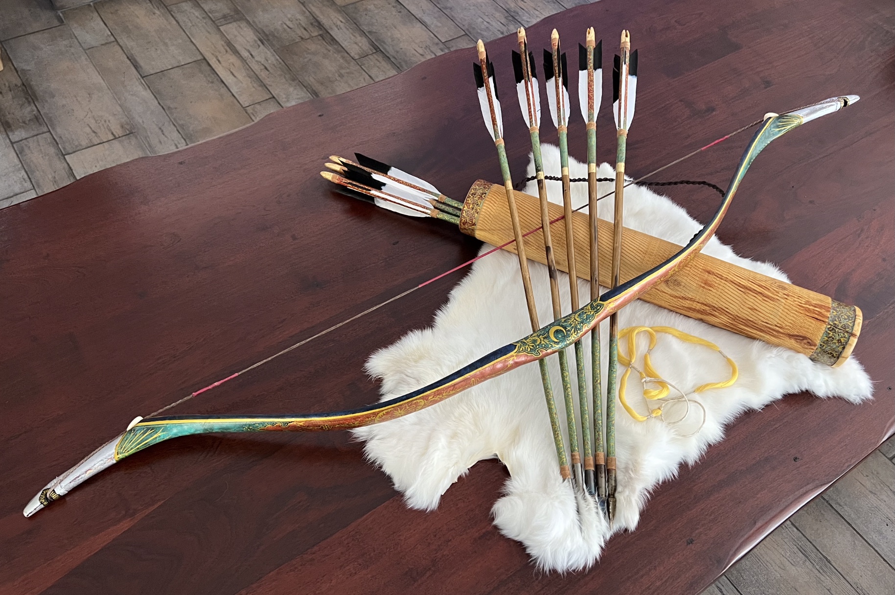

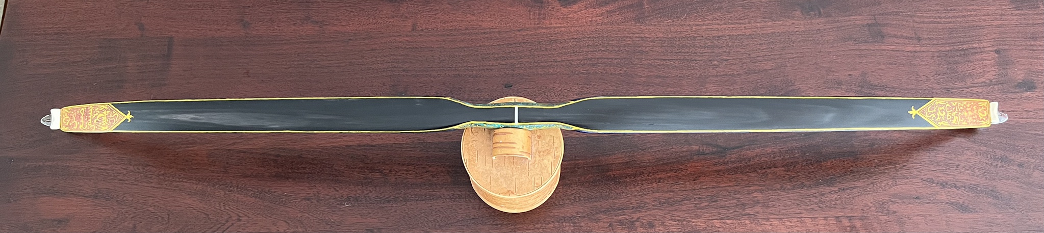

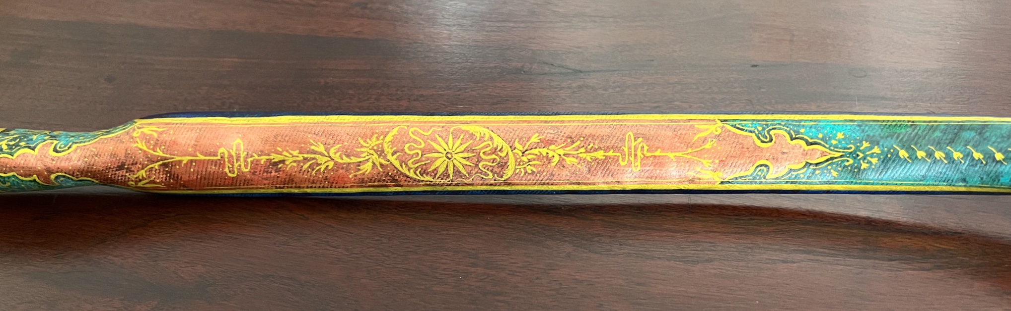

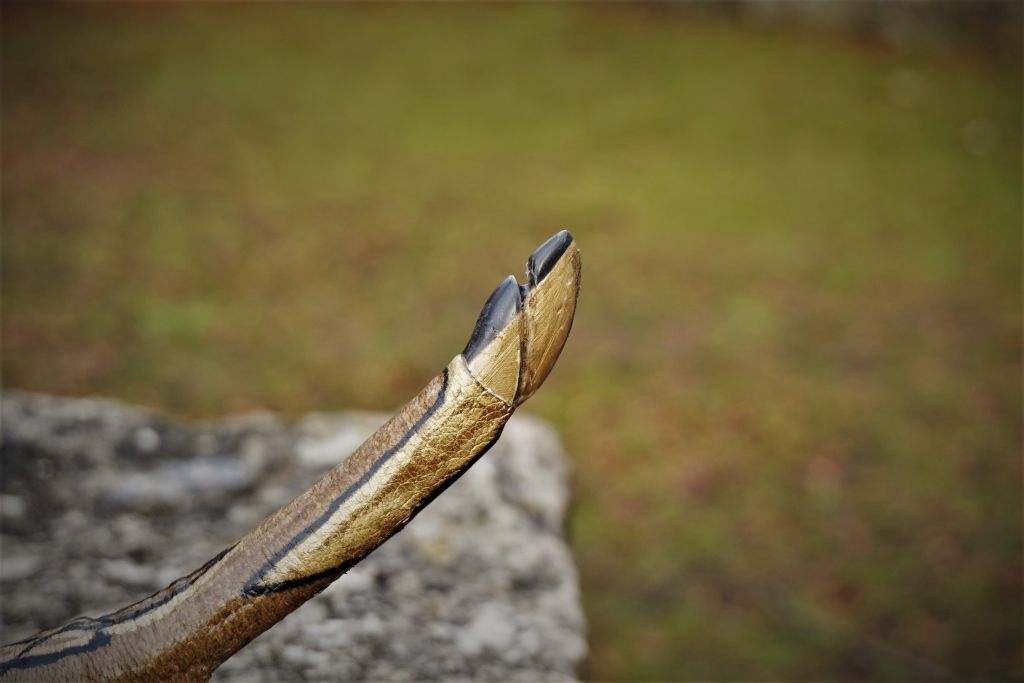

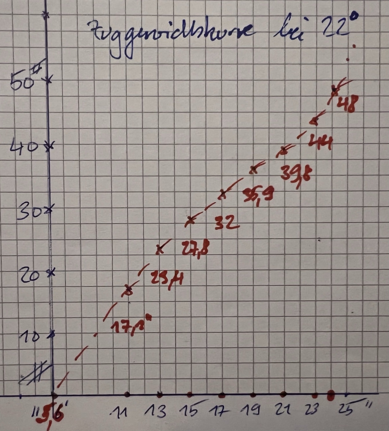

Haselreste Kompositbogen
Link zum Bauthread: https://fletchers-corner.de/viewtopic.p ... 16#p580765
Holzkern: Hasel, 5 teilig, Schnelltrocknung im Backrohr, verklebt mit Uhu Endfest 300,
Horn: Wasserbüffelhorn 3mm, aufgeklebt mit Uhu Endfest 300
Sehnenbelag: 2 Lagen Straußensehnen 2mm, Hasenhautleim mit Fischleim gemischt, Schnelltrocknung in der Sauna
Backing: Ziegenrohhaut 0,2mm aufgeklebt mit wasserfestem Weißleim
Sehnenbrücken: Rinderknochen aufgeklebt mit Pattex 2 Komponentenkleber 60min. extrem fest
Bemalung: Acrylfarben von Schmincke, Goldstift, Aluminium Schlagmetall aufgebracht mit Schnellanlegemilch
Finish: Sprühlack von Lascaux seidenmatt 3 Schichten
Bogenlänge: NtN 113cm, Gesamtlänge 118cm
Gesamtgewicht ohne Sehne: 340 Gramm
Dacronsehne B 50 gespleißt, 12 Strang, Farbe braun, Mittelwicklung rot
Standhöhe im Griffbereich 14cm, oberer Wurfarm 14,8mm, unterer Wurfarm 14,5mm
Aufspannen problemlos mit der Durchsteigmethode
Zuggewicht: 48 Pfund bei 24 Zoll, bei 20 Zoll hat man das Gefühl, dass er weicher wird, ab 24 Zoll nimmt das Zuggewicht dann deutlich zu (Sehnenwinkel bei 25 Zoll Auszug dann auch über 60Grad)
Bauzeit: 3 Wochen
Bemalung und Finish: eine Woche

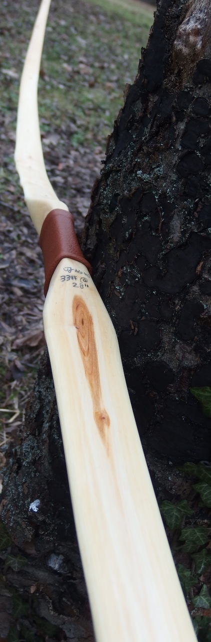

Beiträge: 3578
Hat gedankt: 34 Mal
Hat Dank erhalten: 188 Mal

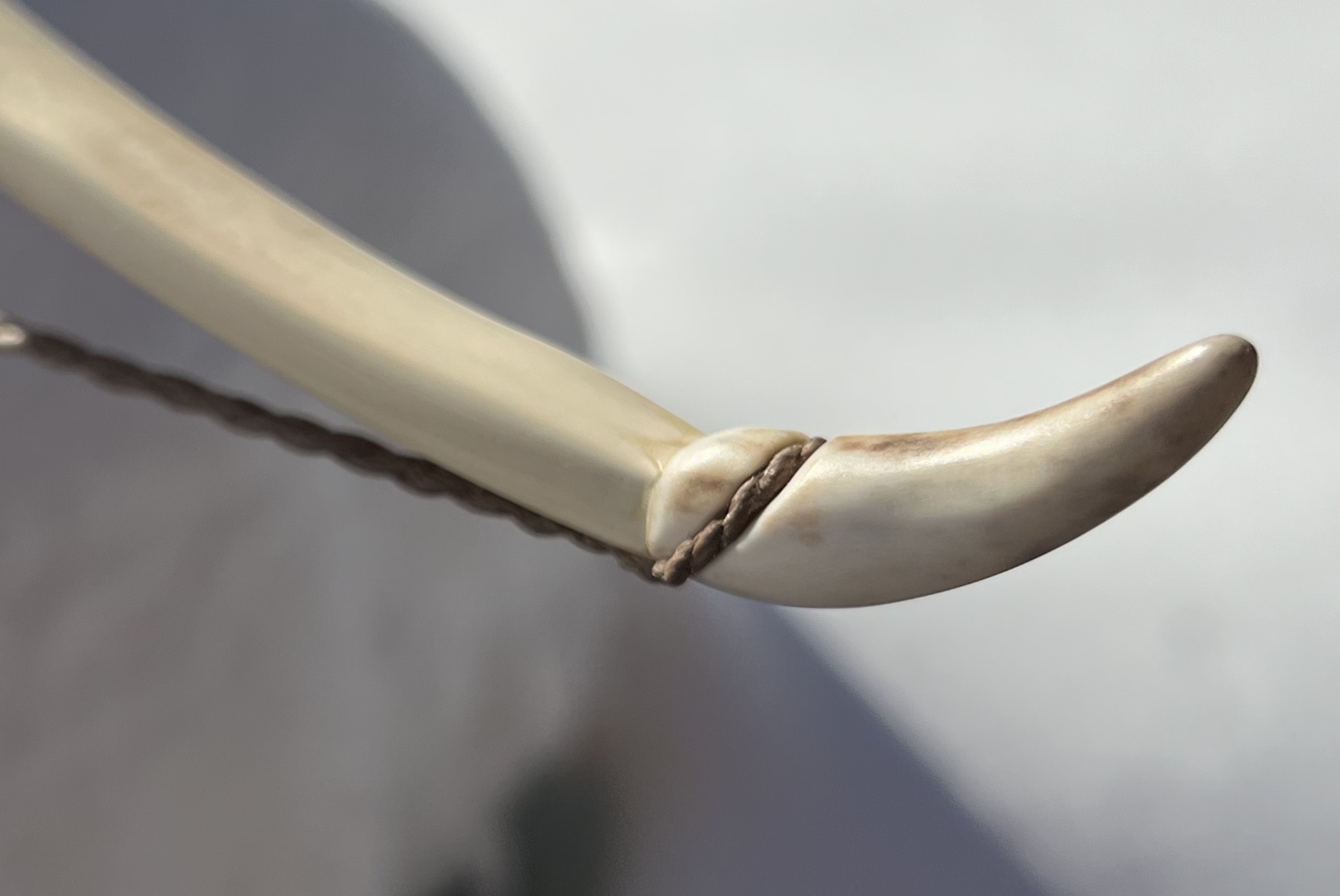

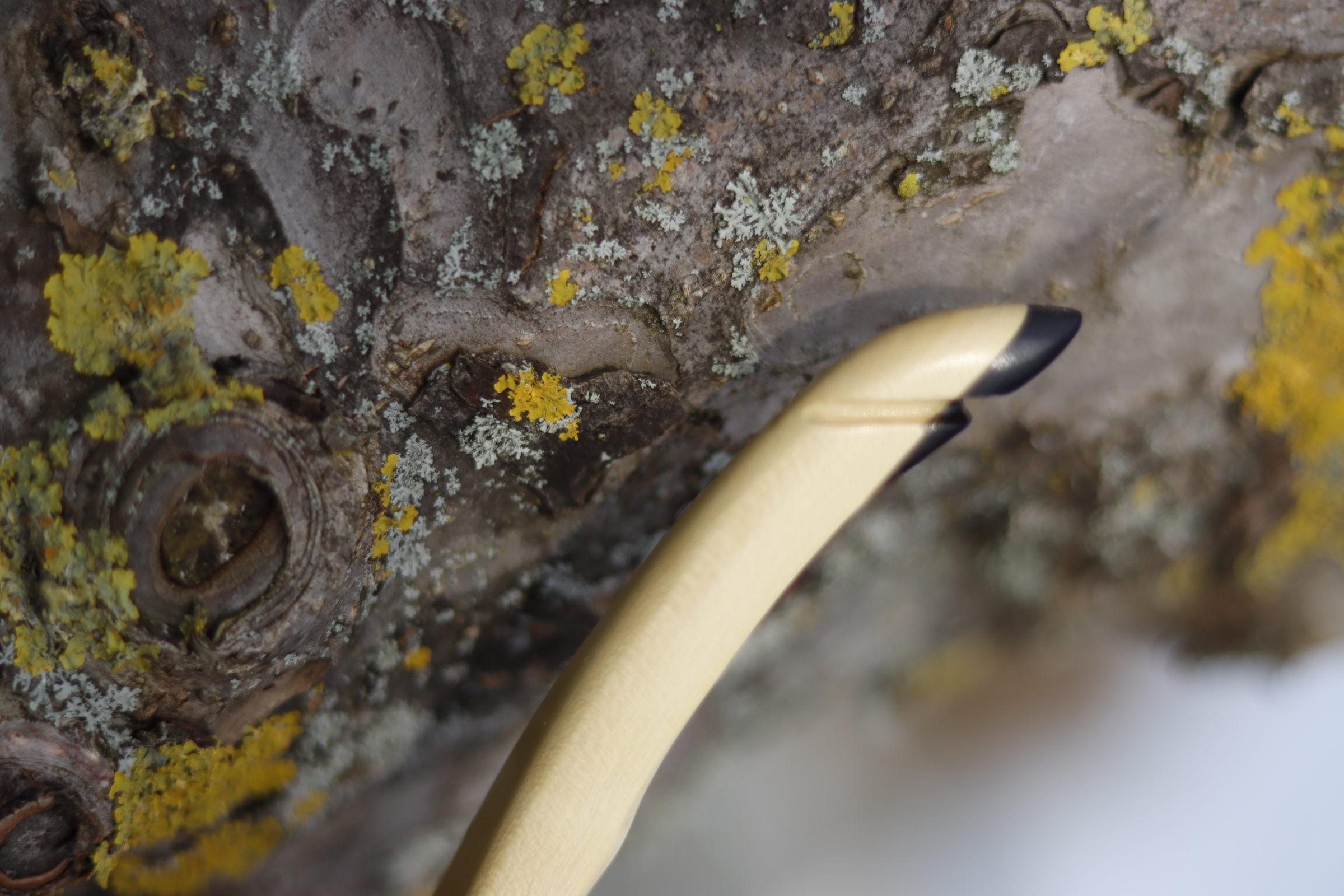

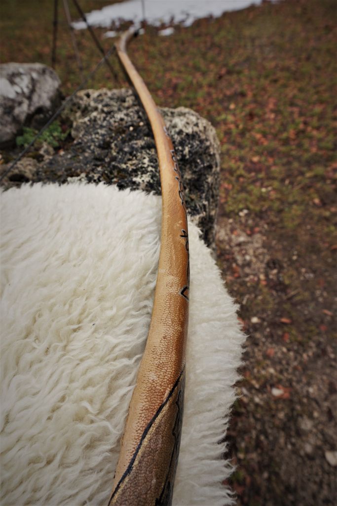

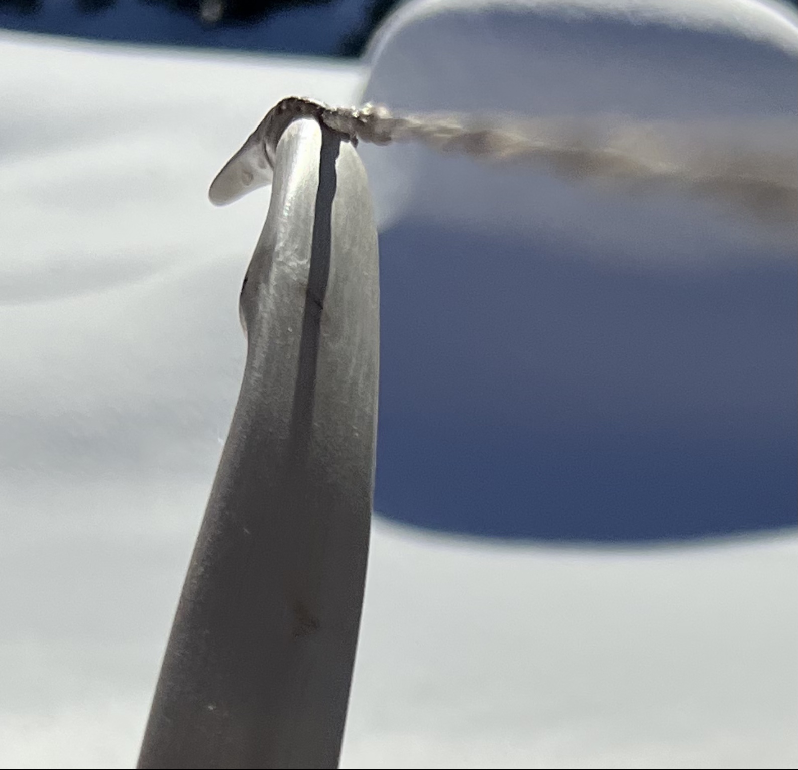

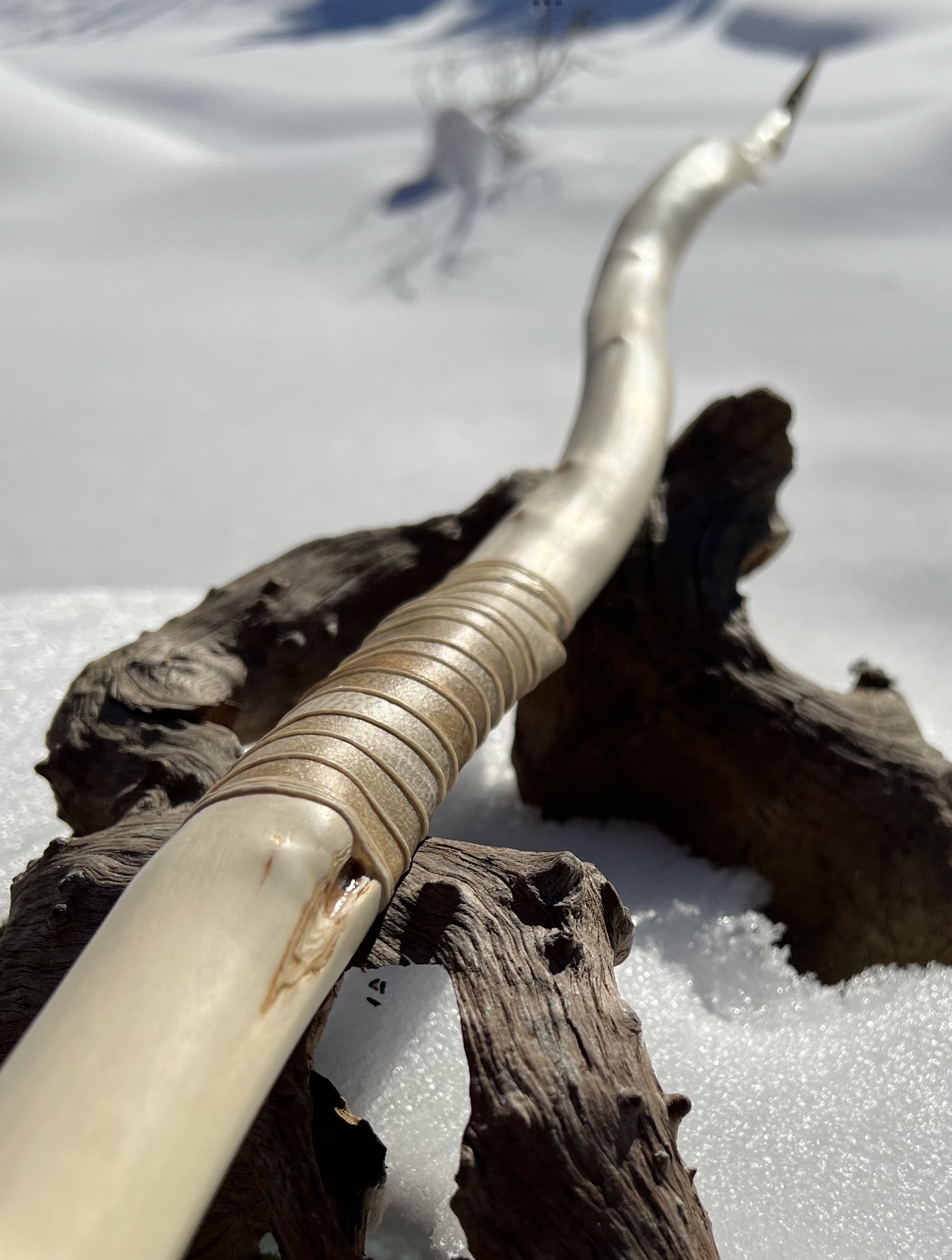

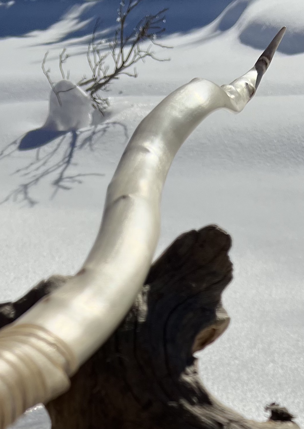

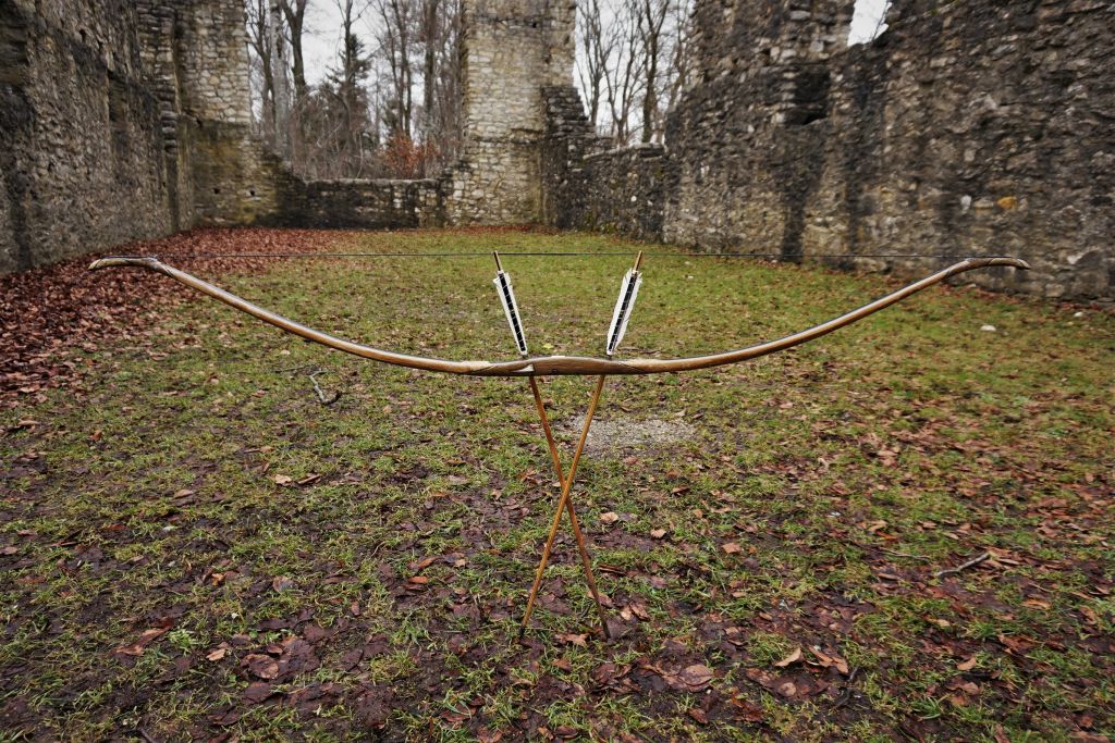

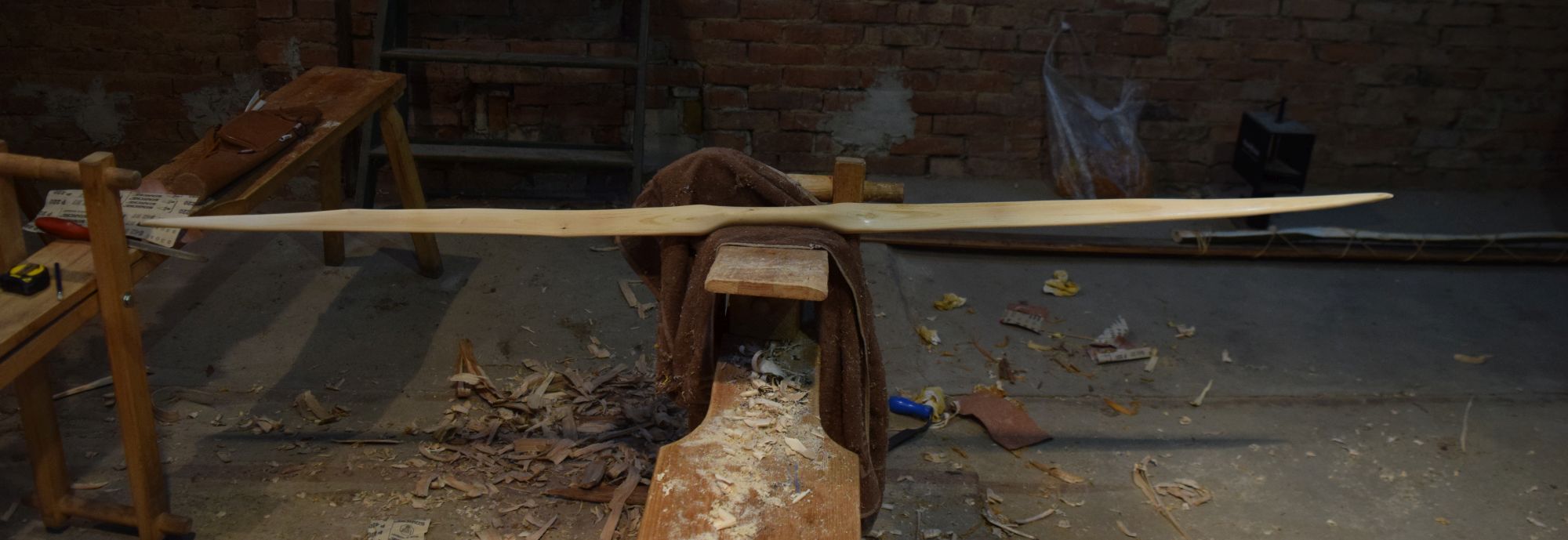

Hieronymus Hasel Komposit:
Holz: Einteilig Haselstave
Länge: 164cm (64,5'') NtN
Zuggewicht: 80#@32''
Gewicht: 652g mit allem
Sehne: 14 Strang FF (Spectra)
Horn am Bauch: Indischer Wasserbüffel
Arrowpass: Watussi Rind
Backing: Straußensehnen + Rinderrückensehne + Ziegenleder (0,2 -0,3mm)
Nocken: Wasserbüffelhorn
Bauzeit: 1. mal schießfertig nach 24h , das 2. mal schießfertig nach 12Tagen
Hier geht´s zum Bauthread
viewtopic.php?f=82&t=32507&p=582195#p582195
Nach dem Klarlack kam dieser used look zum Vorschein...

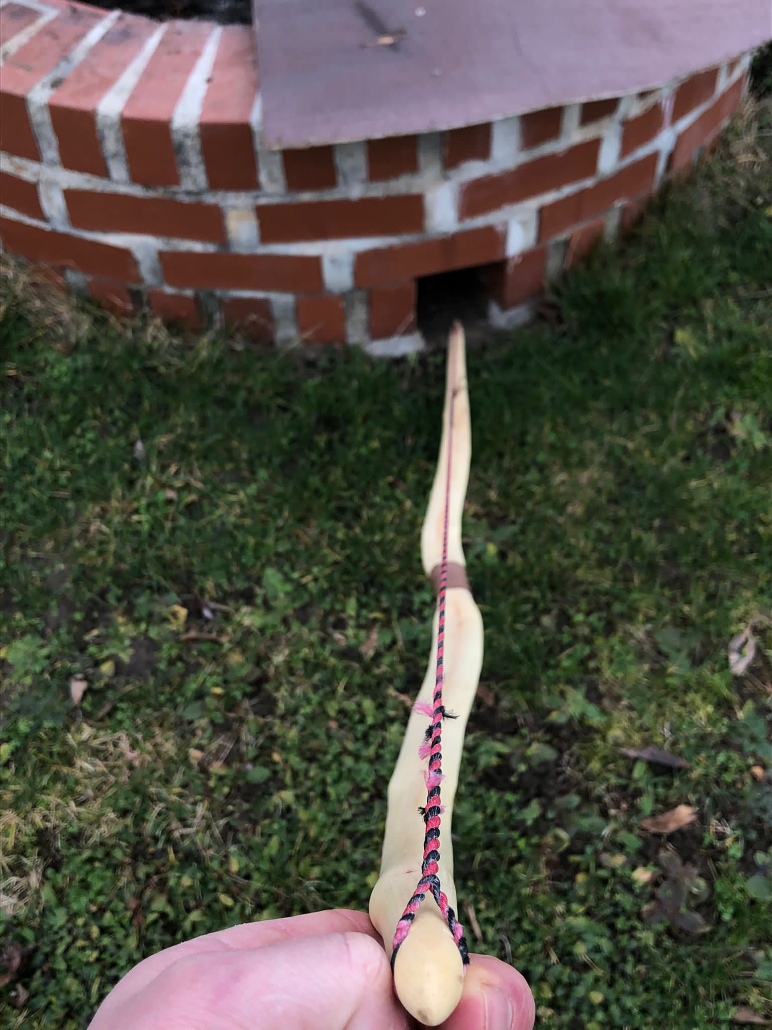

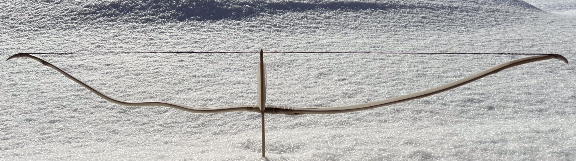

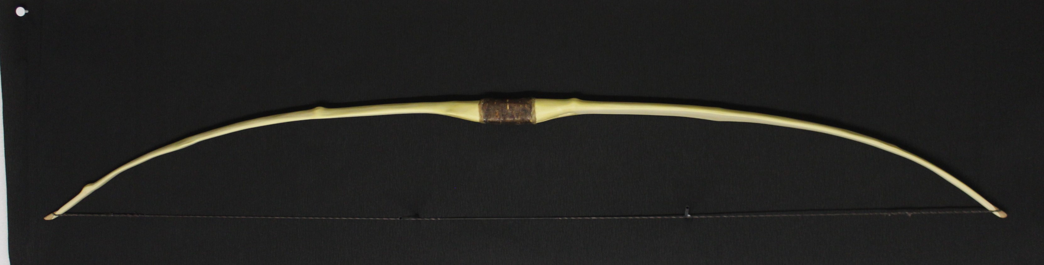

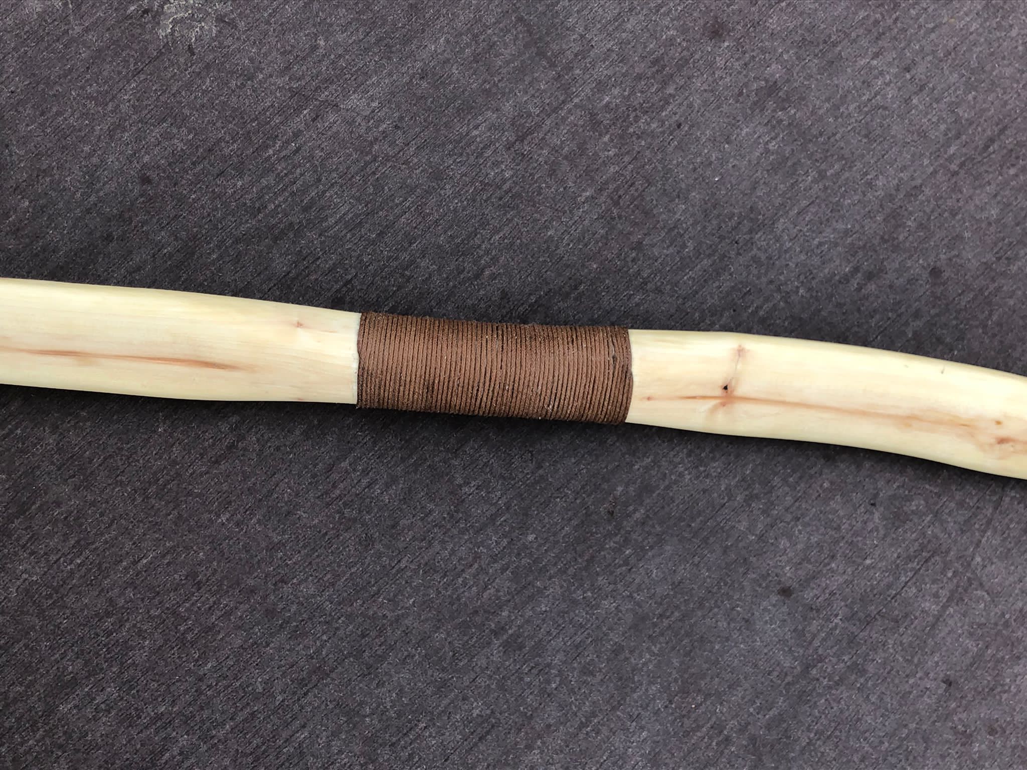

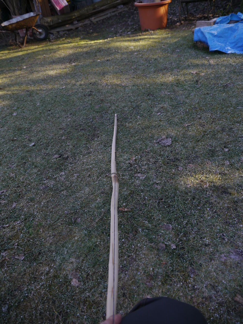

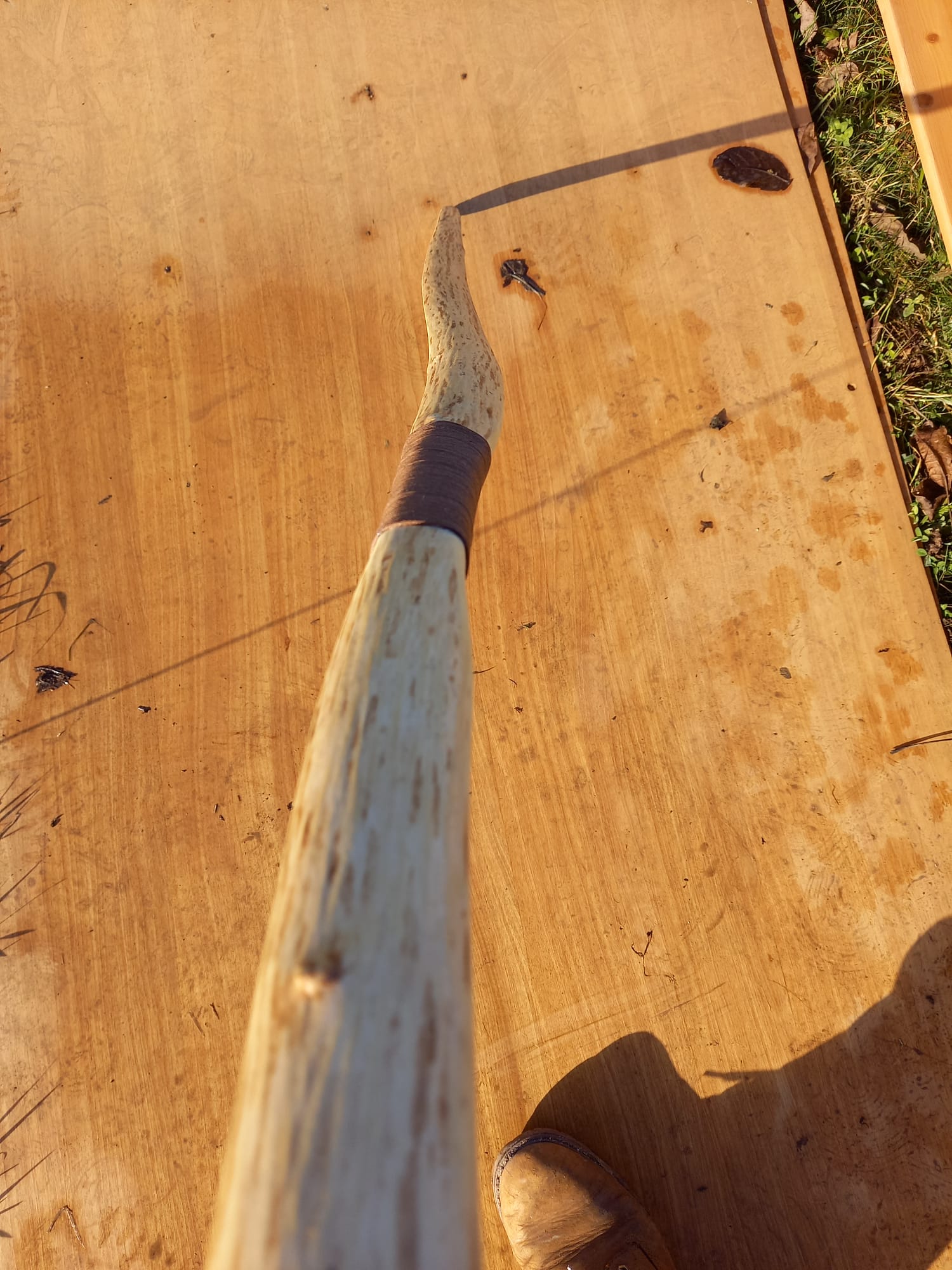

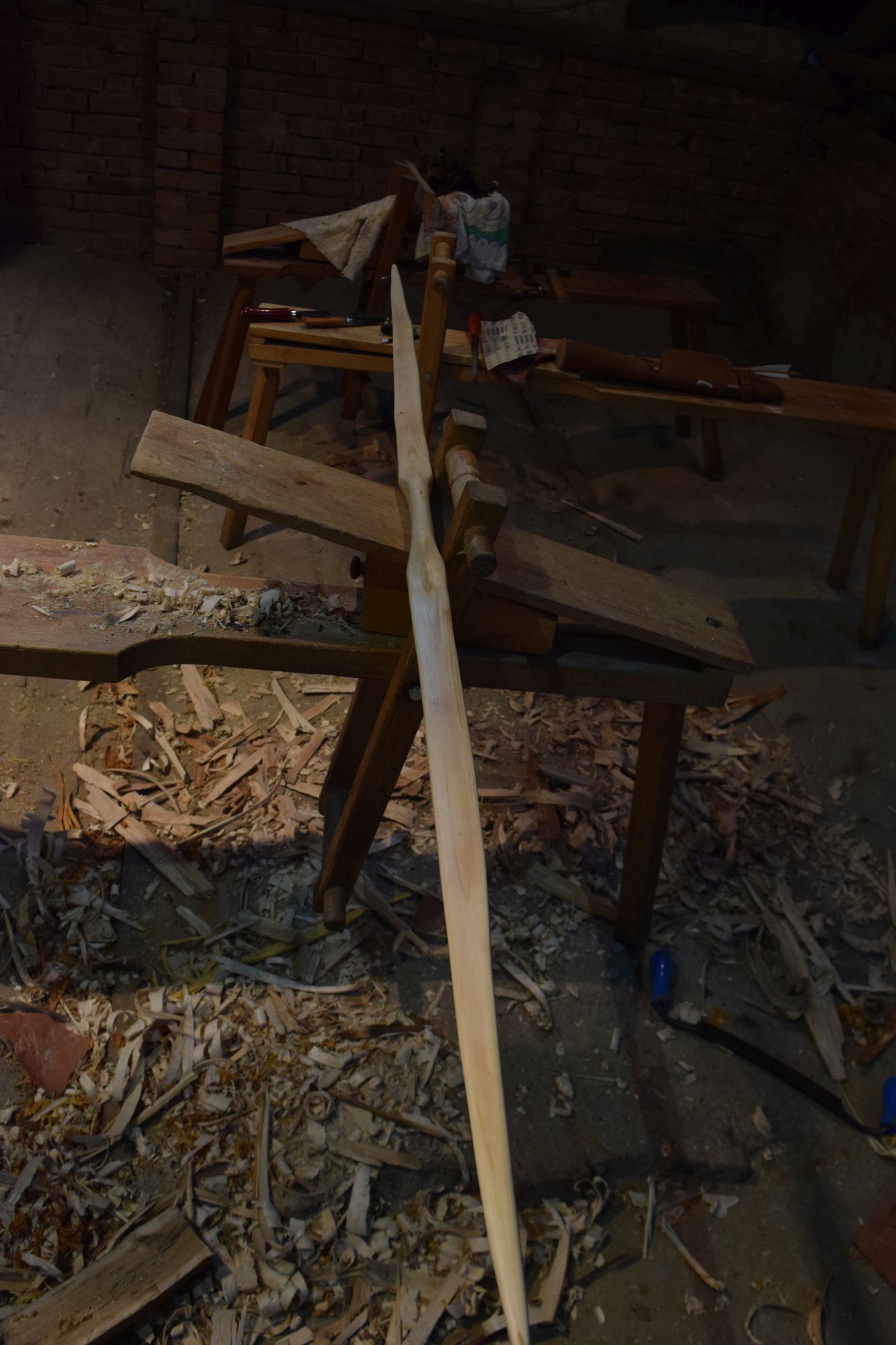

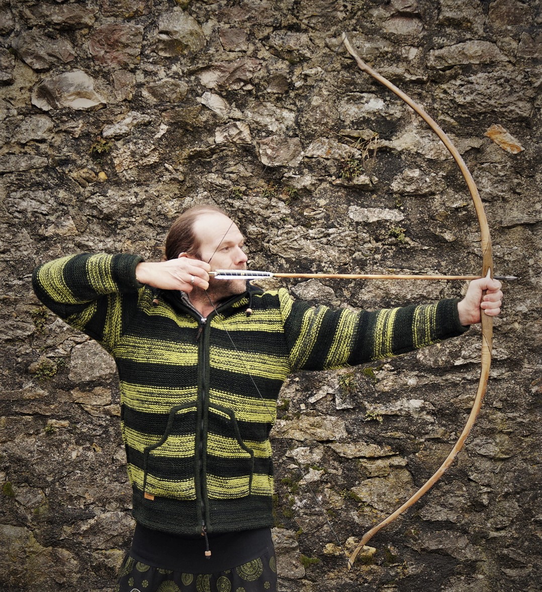

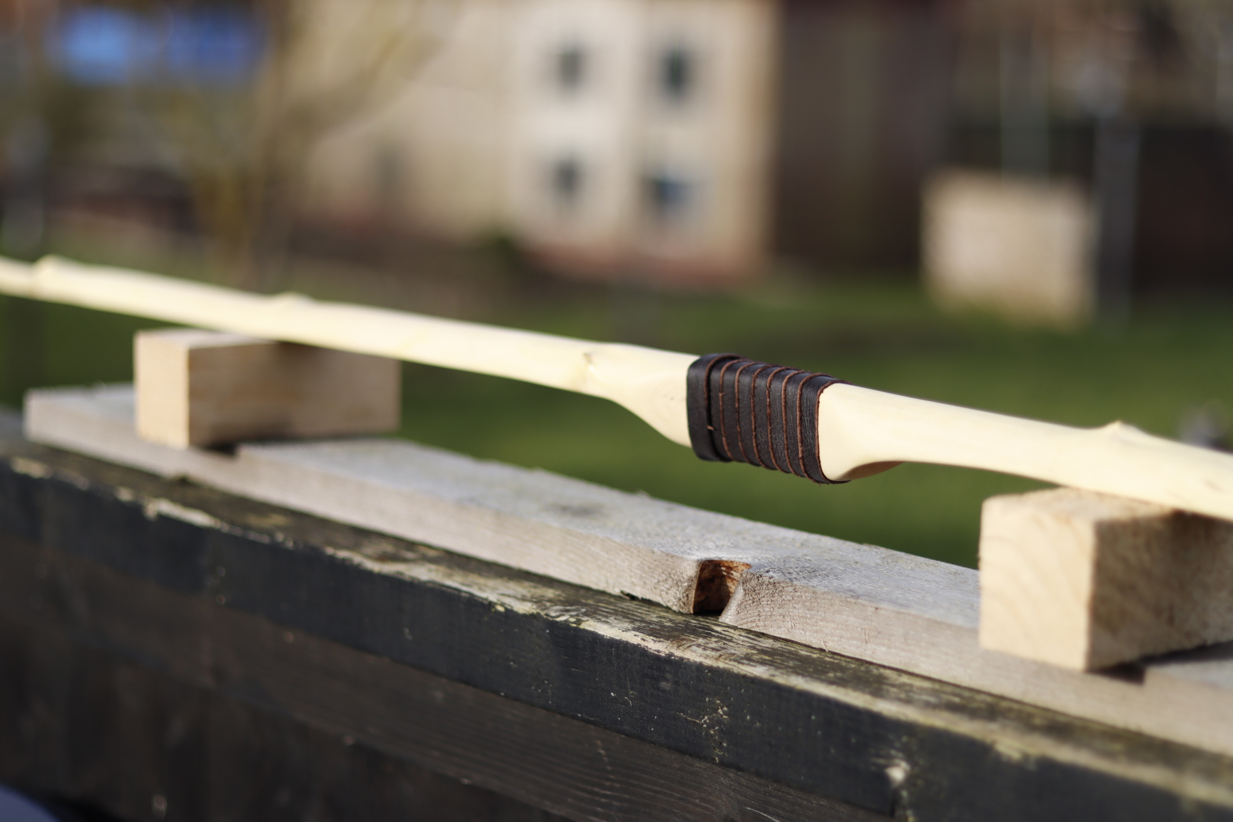

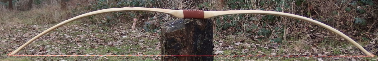

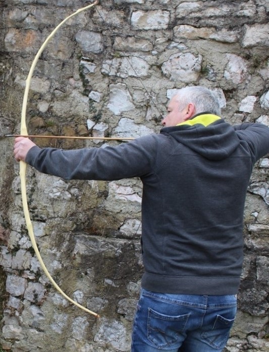

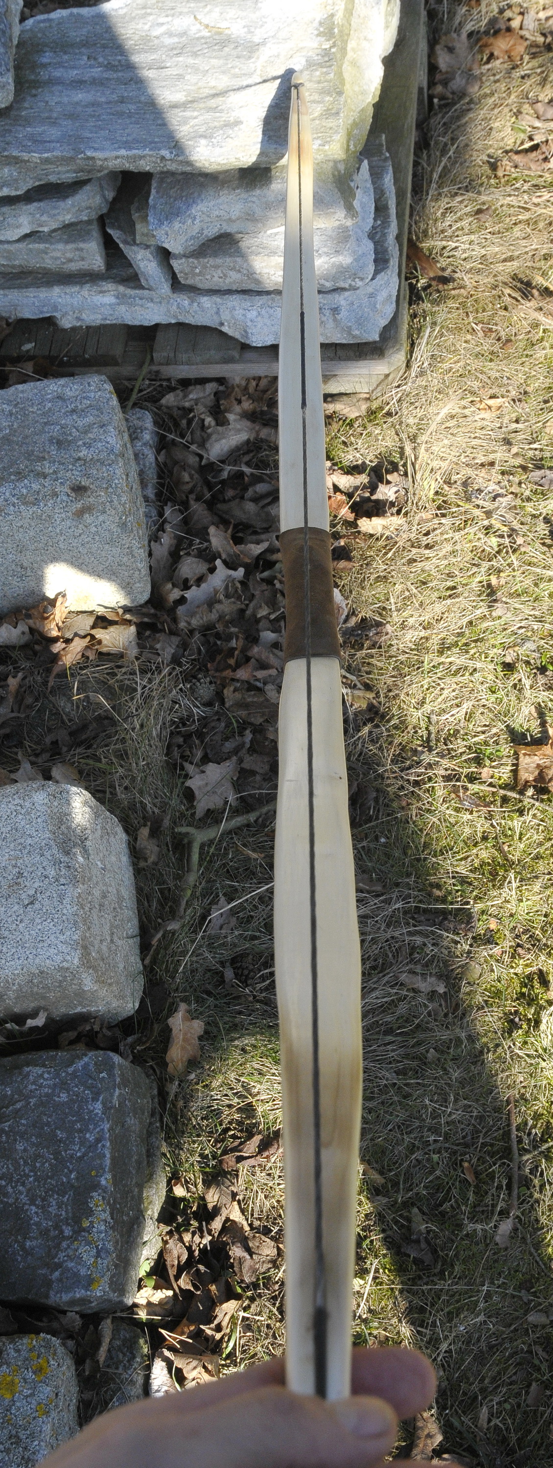

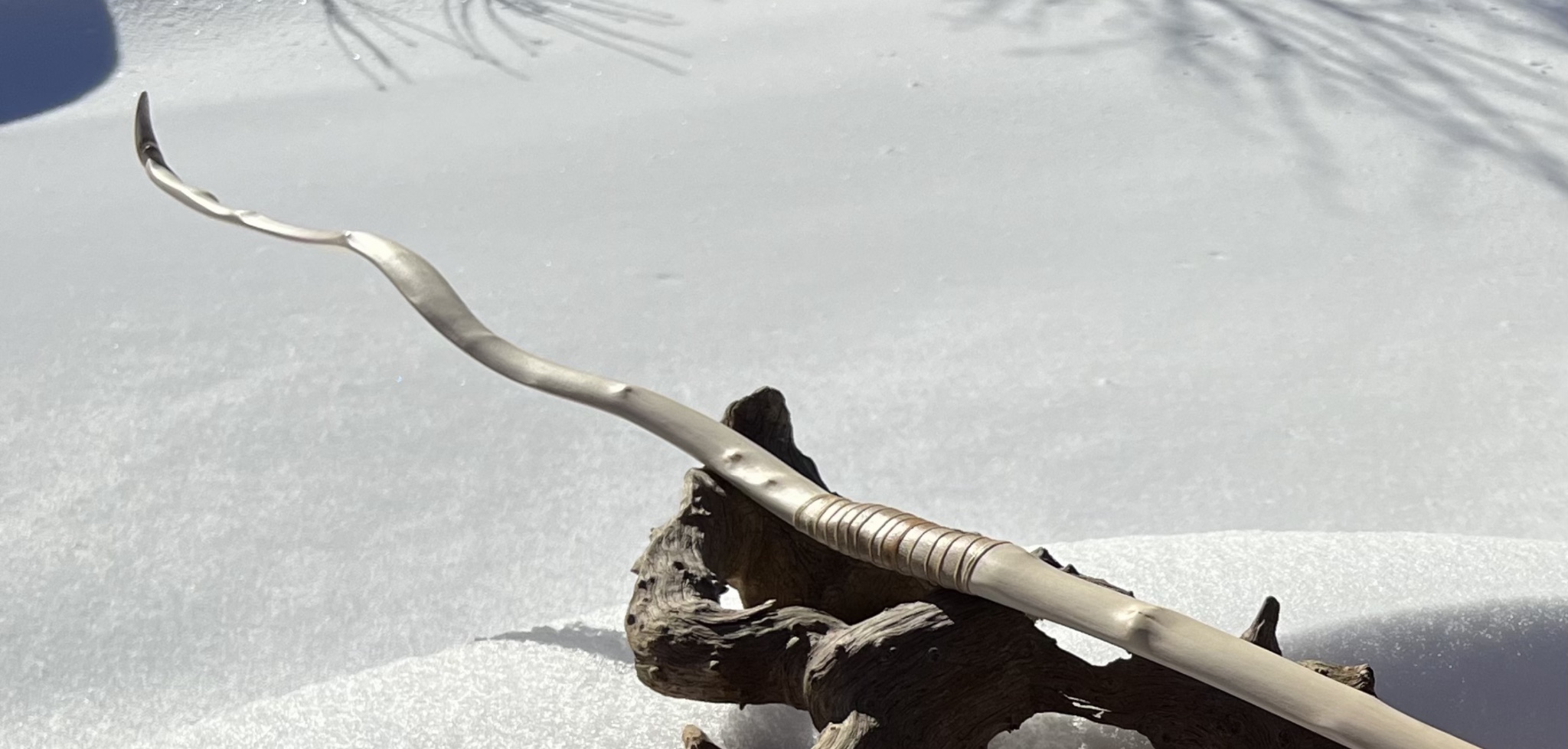

Sapling 22 MrCanister123
Sodele dann mach ich mal weiter hier.
Hier schon einmal der Link:
viewtopic.php?f=82&t=32506
Mein erster ü60# Bogen als ELB.
War ned so einfach zu tillern mit dem reflexen WA und den vielen schlängelnden Kurven aber hat sich gelohnt.
Hier ein paar Daten:
Holz: Hartriegel
Länge: 178cm NtN
Gewicht: 675g inkl Sehne und Griff
Griff: gewickelte Lederschnur
Zuggewicht: 70#@28,5"
Sehne: Dacron 14strang
Nocken: naturbelassen
Finish: 2x Leinöl, 1x Bienenwachs

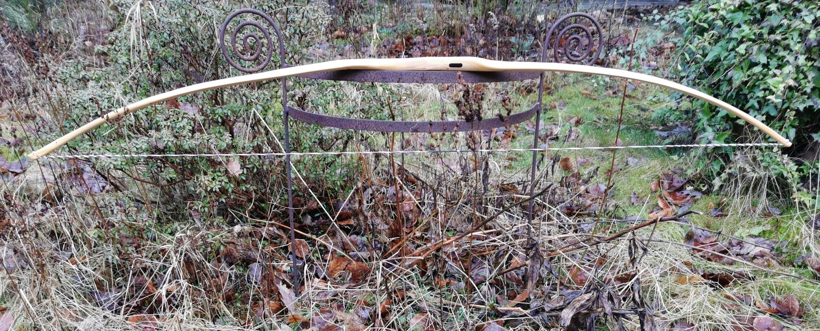

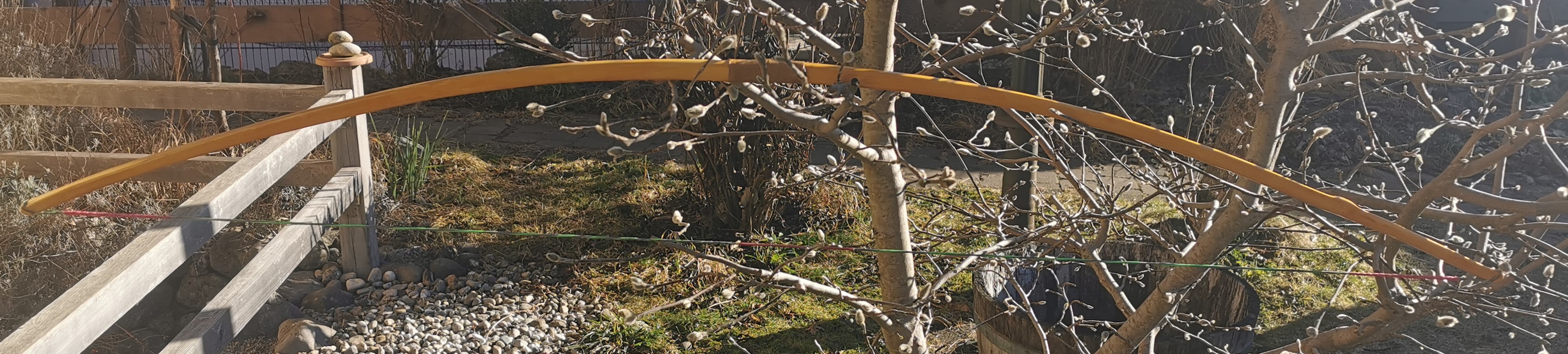

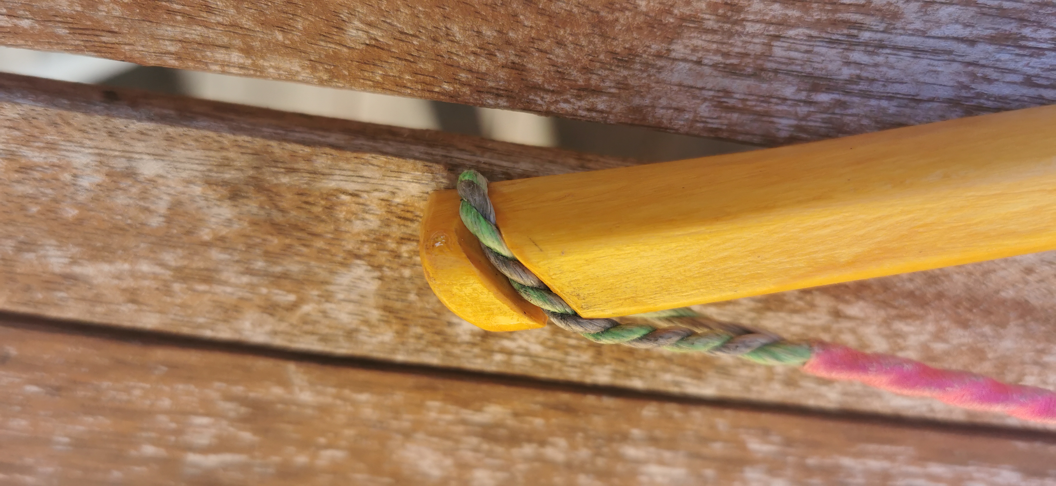

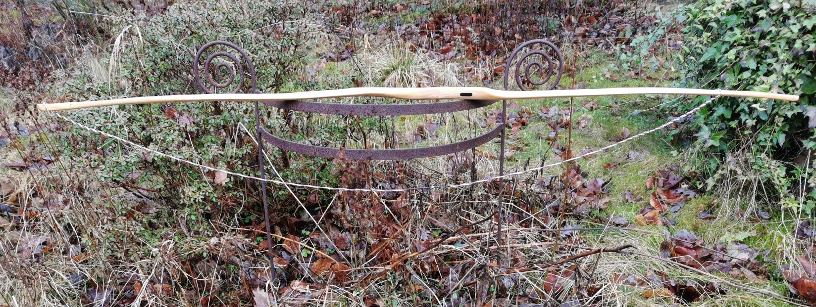

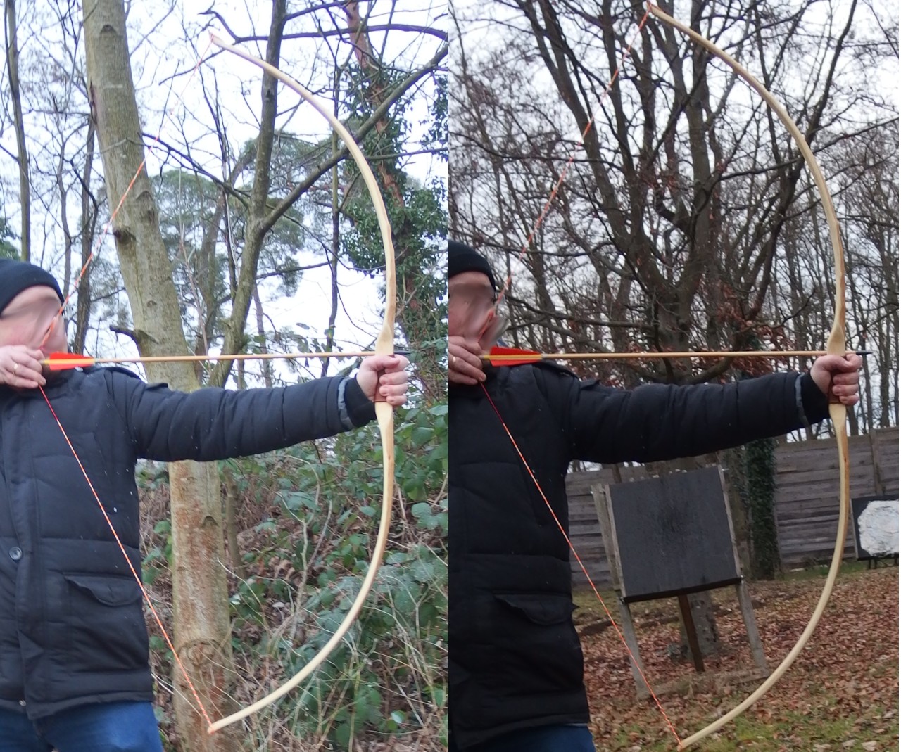

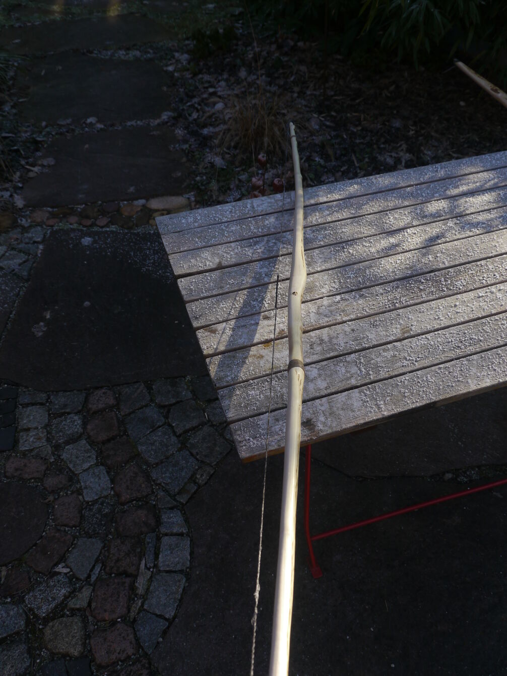

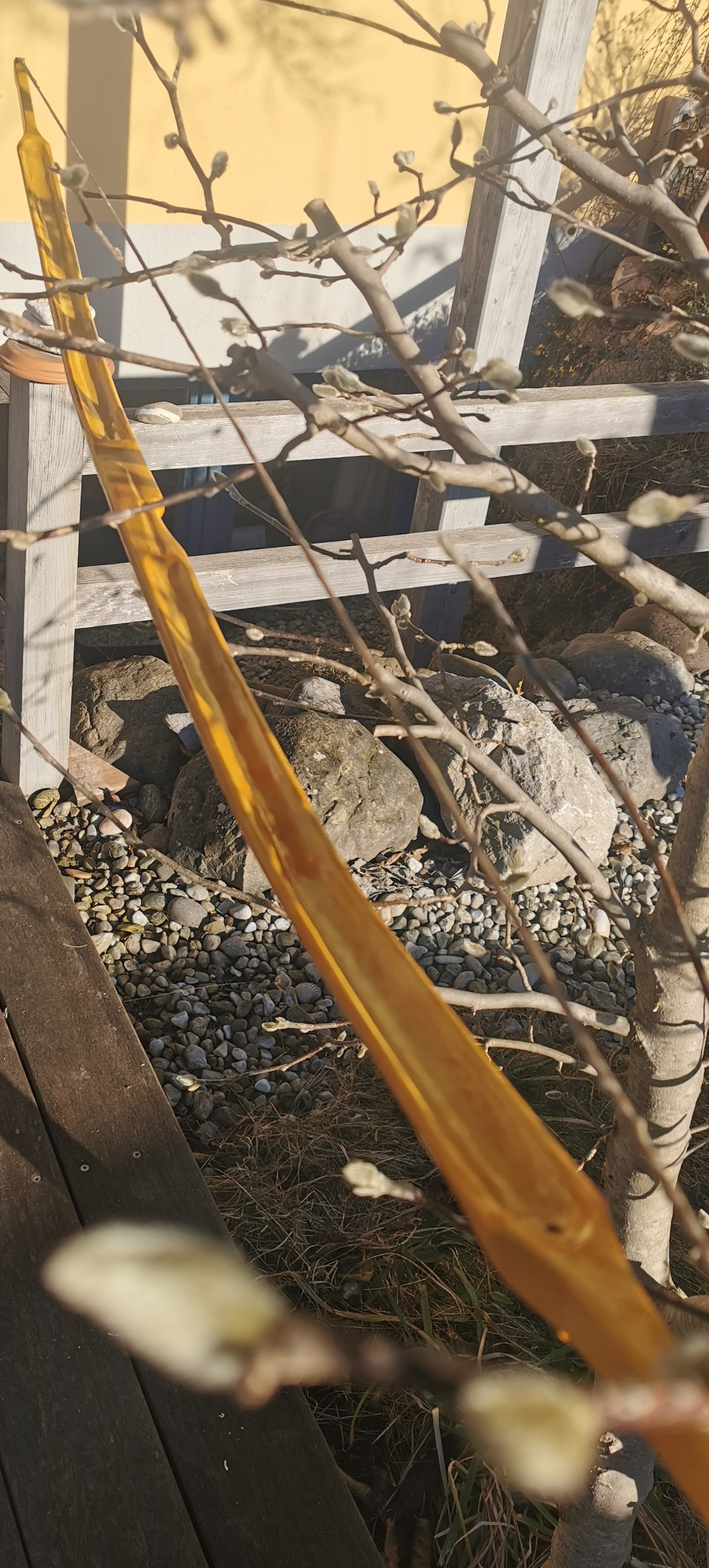

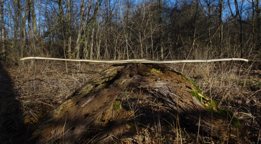

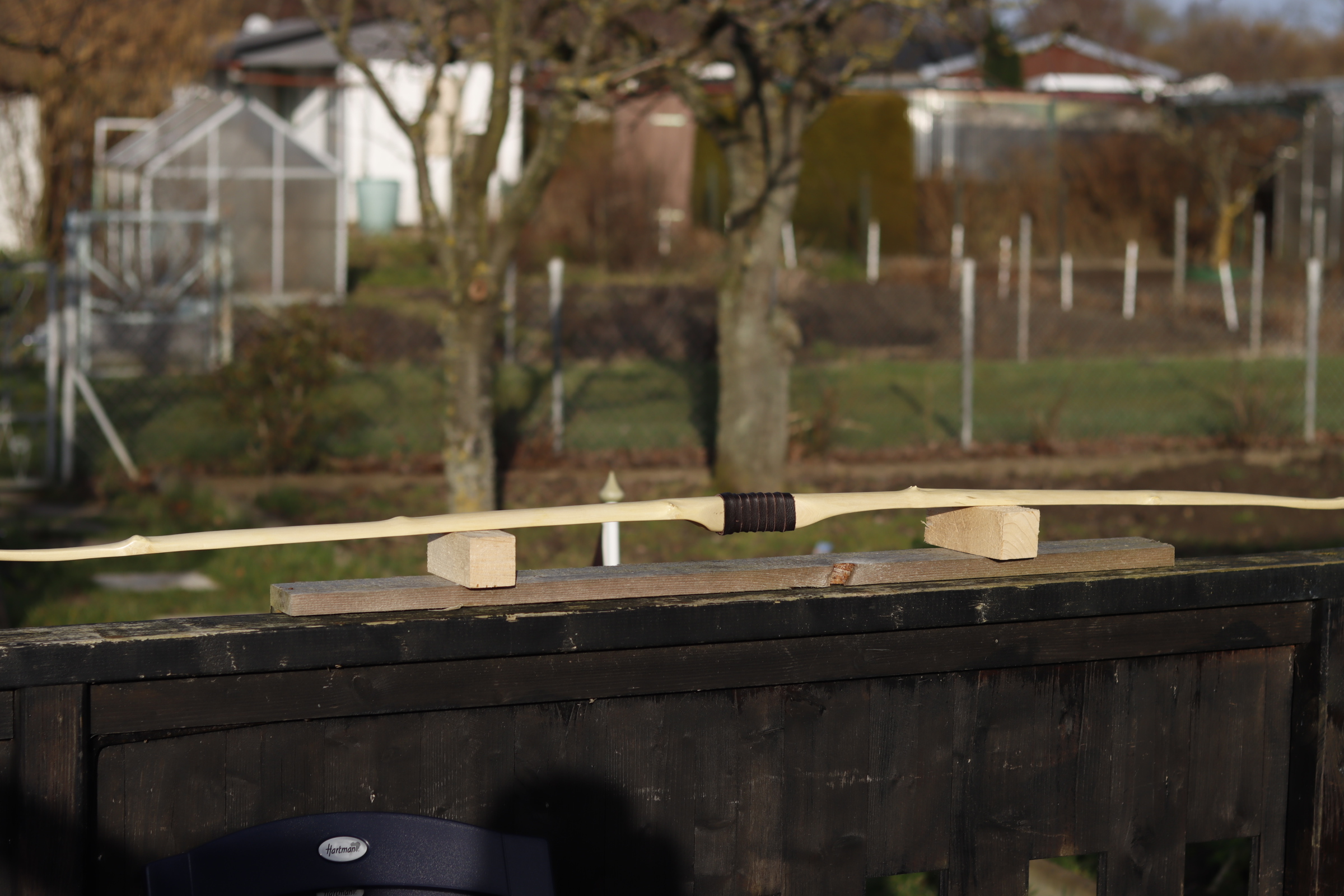

Sapling Holler HLD-Design(Bowster)aus demselben Sapling wie der Stabbogen
die Daten:
-HLD mit kurzen Needles
-38@28
-158cm N/N
-392g
-flämisch gespleisste Leinensehne
-Oberfläche Schellack und Leinölfirnis
-beim Weitschiessen mit 340gn Pfeil: 148m
auf dem Parcours ok
Link zu Bauthread:viewtopic.php?f=82&t=32512
Zuletzt geändert von Bowster am 10.02.2022, 11:05, insgesamt 4-mal geändert.
Beiträge: 3710
Hat gedankt: 21 Mal

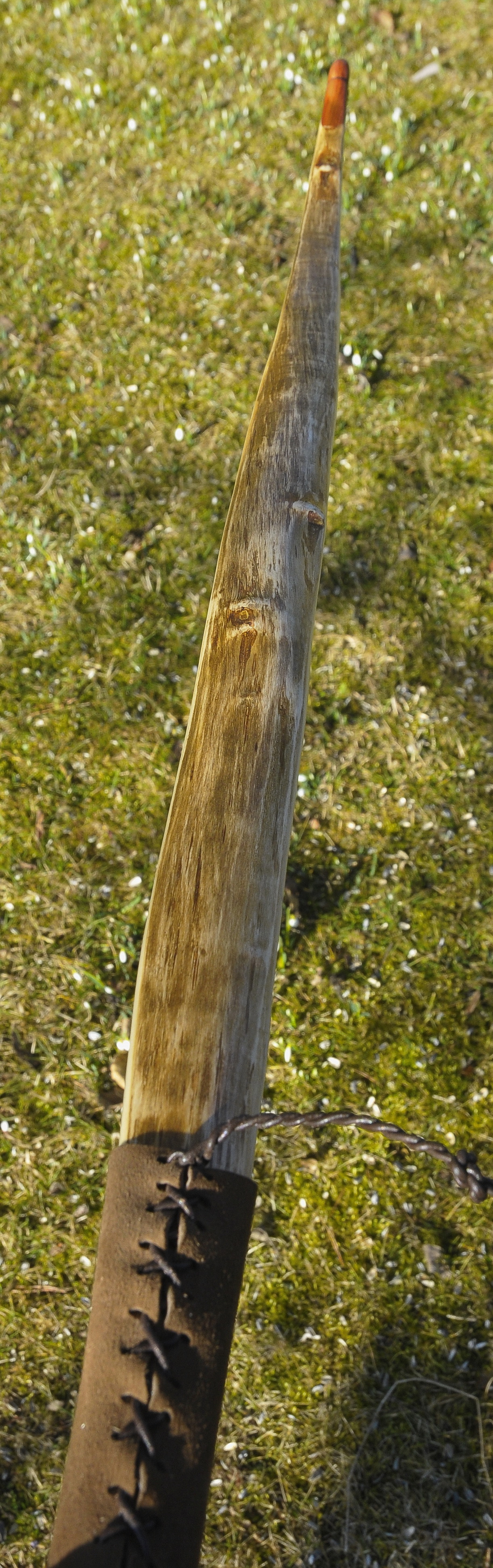

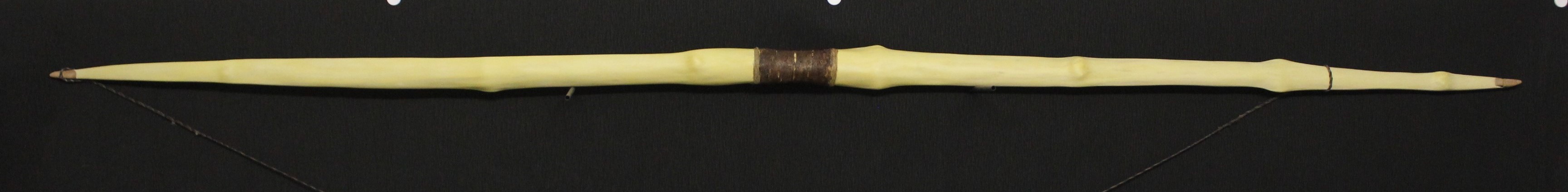

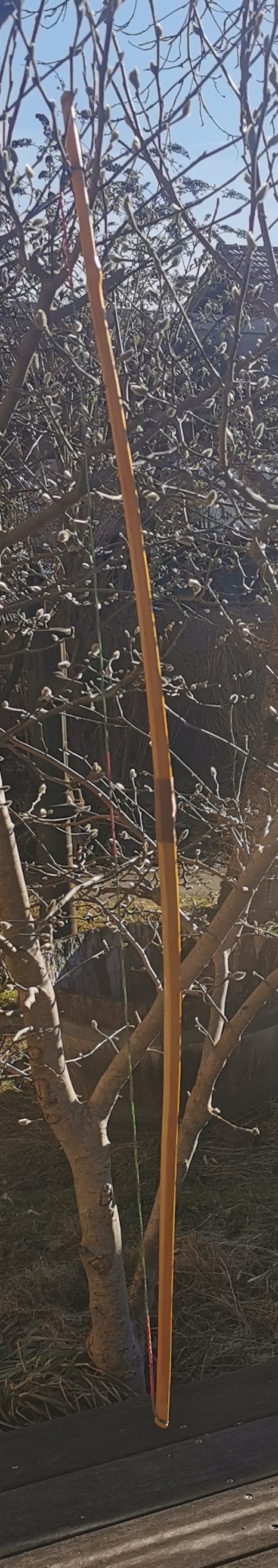

Sapling Holler Stabbogendesign(Bowster)aus demselben Sapling wie der HLD
die Daten:
-Stabbogen allerdings nicht mit rundem, sondern 4-eckigem Querschnitt, B/H-Verhältnis annähernd 1 zu 0,9, griff biegt mit, Enden steif
-44@28
-159cm N/N
-363g
-beim Weitschiessen mit 340gn Pfeil: 158m
-Fastflightsehne 14-Strang flämisch gespleisst
Auf dem 3-D Parcours eine Wucht, auf die kurzen Entfernungen treffe ich damit sehr gut, auf die weiten tue ich mir noch schwer so weit drüber zu halten

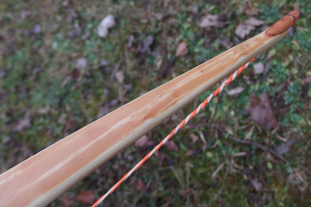

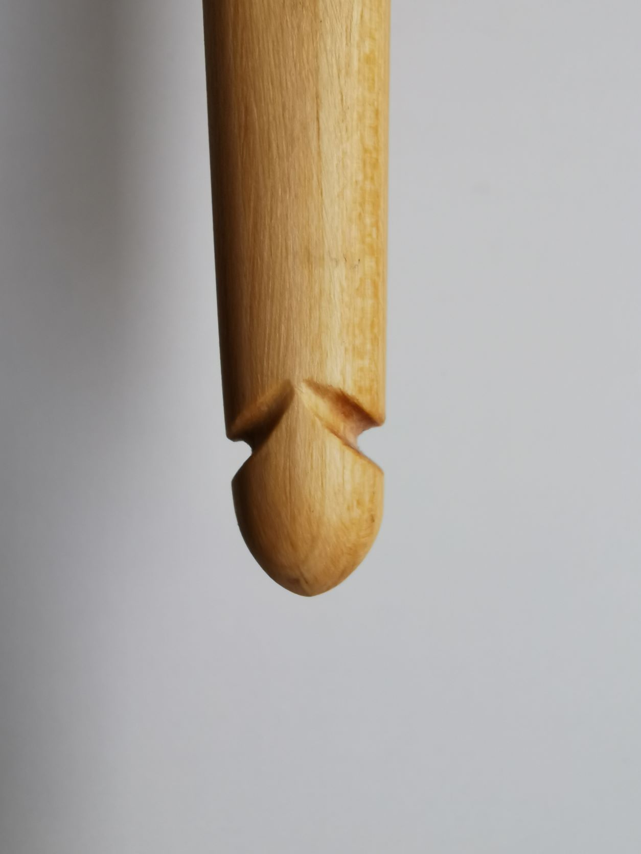

Holzart: Schwarzdorn (Prunus spinosa)
Länge: 60 Zoll von Nocke zu Nocke
31# / 28" (AMO)
Gewicht: 391 Gramm

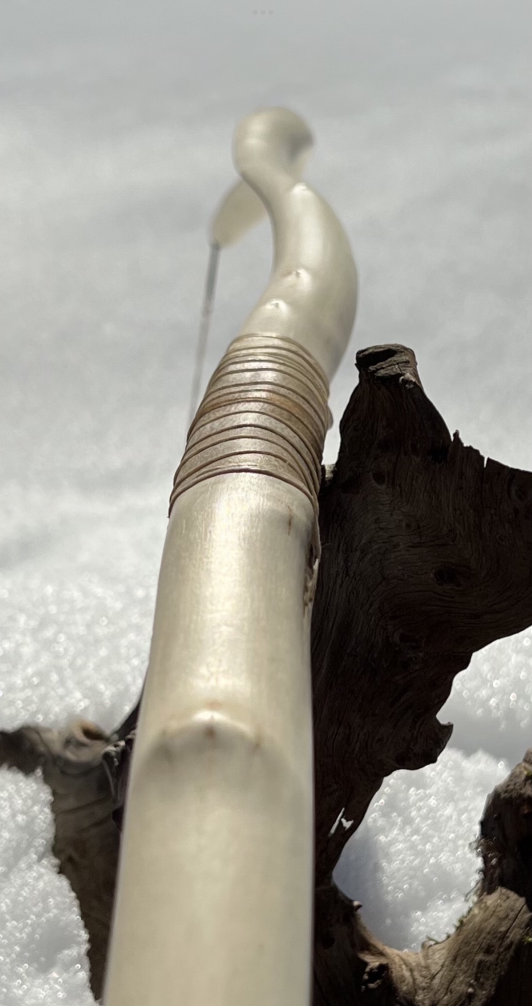

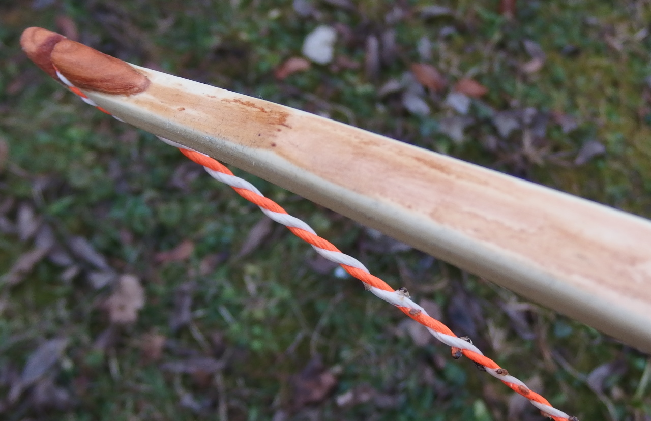

SAP14/2022
Alfred33 Hollunder 45#@28"
So, der kürzere von den Hollis kommt in die Präsi (der andere wenn er lieb ist später mal :D ----)
Hollunder
Gewicht: fixfertig mit 535 Gramm
Kerbe zu Kerbe 162cm Gesamt 165cm (ergo ca.64")
Bauweise Pyramide....
Breite/Dicke:
Griff - B35mm/D41mm,
Fadeout - B40mm/D25mm,
WA Mitte - B29mm/D16mm,
Tips - B8mm/D9mm
Tips sind aus Pflaumenholz
Griff ist Kirschbaumrinde Wicklungen Hanffäden mit Weißleim
Zuggewicht ist erstaunlich easy ansteigend....
23LB bei 20", 30LB bei 22",
37LB bei 25" und 45LB bei 28" Auszug
also geschmeidig.
Dann hoffe ich mal das ich den ein oder anderen Nerv Positiv getroffen habe...
Ich bleibe dabei, Saplingturnier ist Stegga absäga und ohne viel Schnickschnack aus diesem nen Bogen bauen...
Hoffe er gefällt
alfredle ( der schon auf seinen Chefkritiker wartet .-)-----)

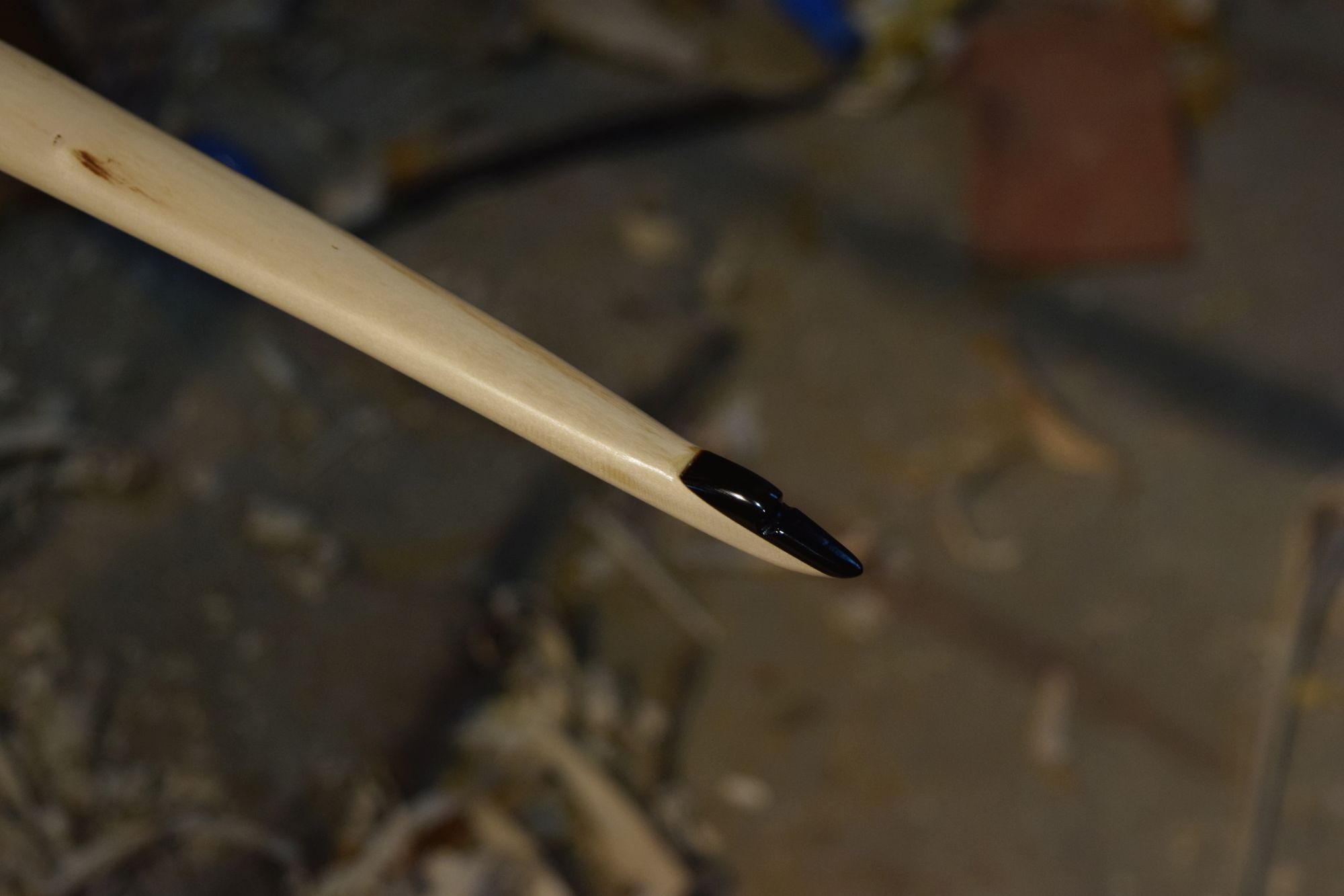

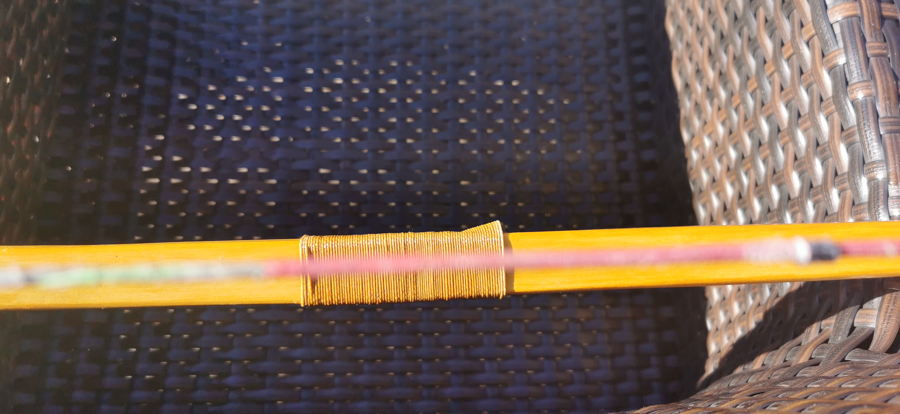

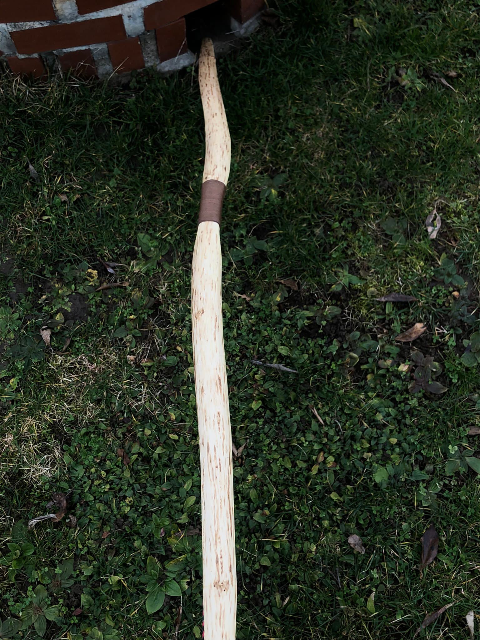

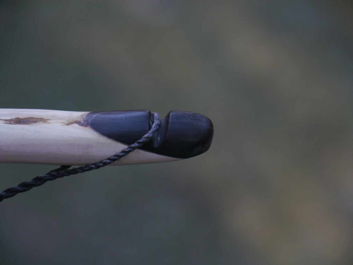

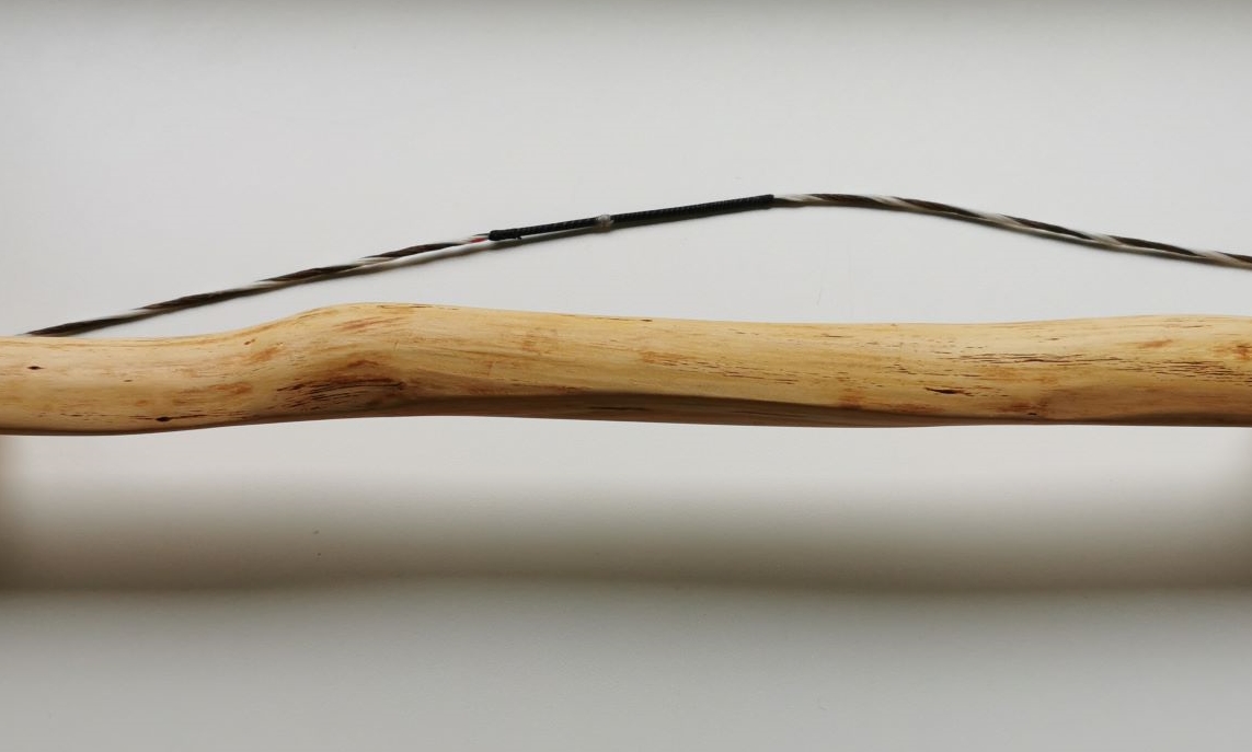

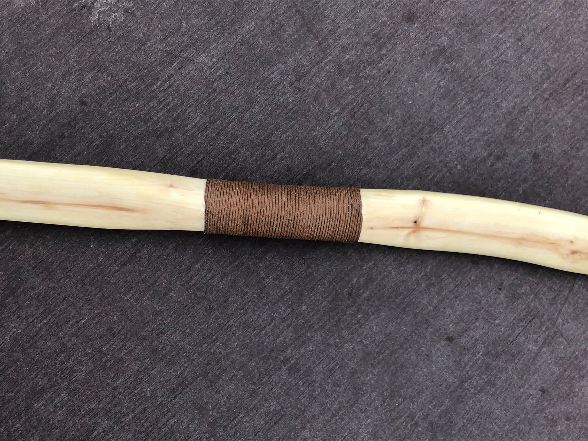

Windiger Hund
Hartriegel
50# @ 28" (max. 32")
183cm NtN
611g
Nocken aus Bueffelhorn
10Strang FF-Sehne
Der Bogen ist absichtlich ein bischen lang fuer den gedachten Ausszug, da ich ihn einem Kollegen schenken werde.

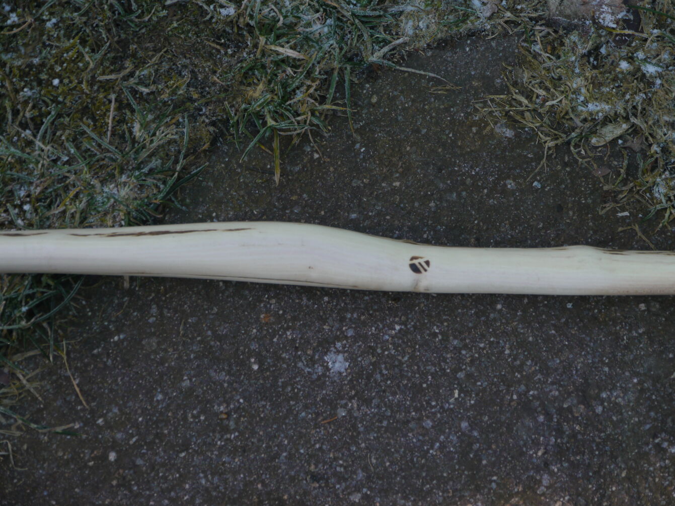

Natuerliche Verdickung praktischerweise genau da wo der Giff ist.

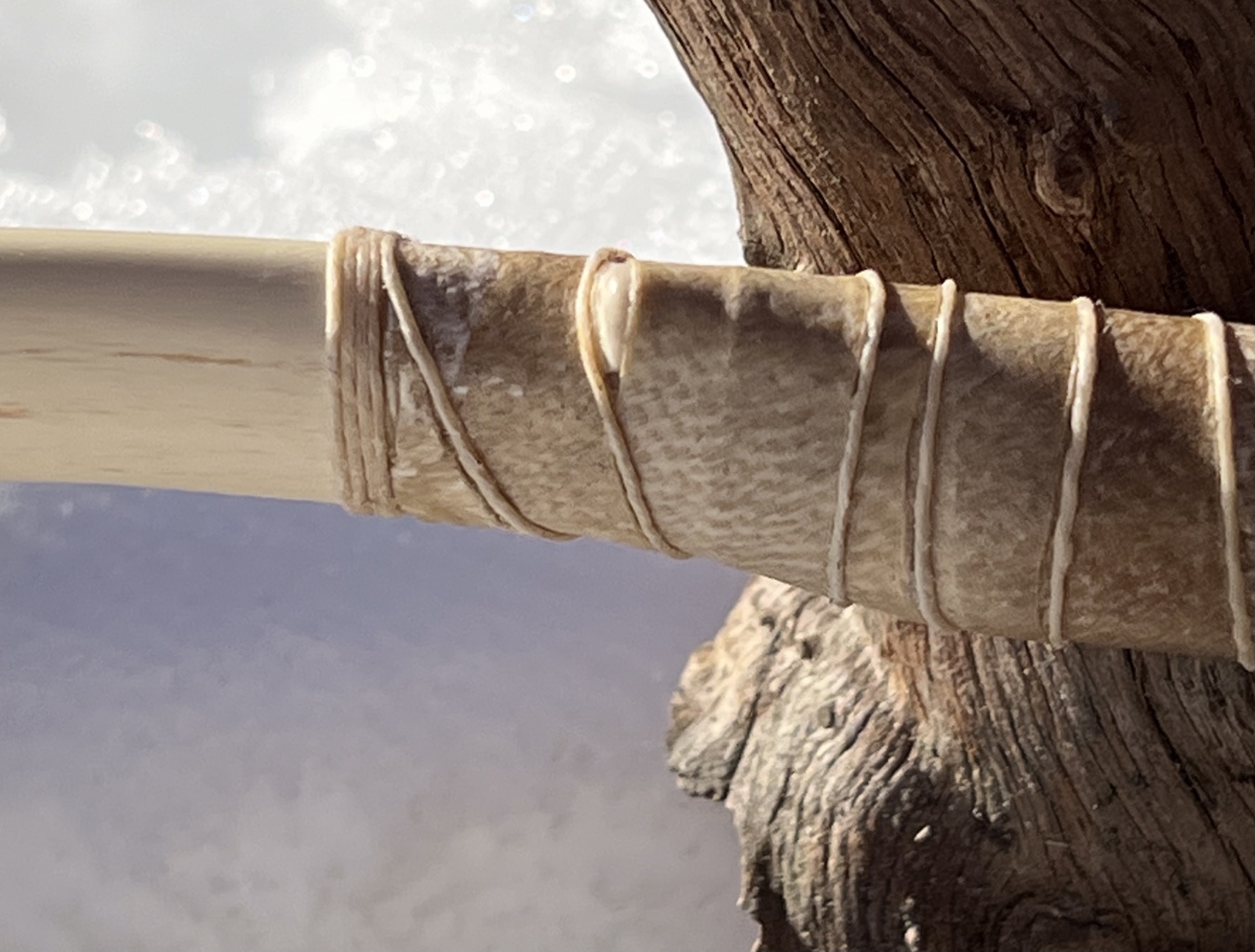

Ausgeduebelter Gammelast mit Wicklung
Nur 3cm Set direkt nach dem Abspannen

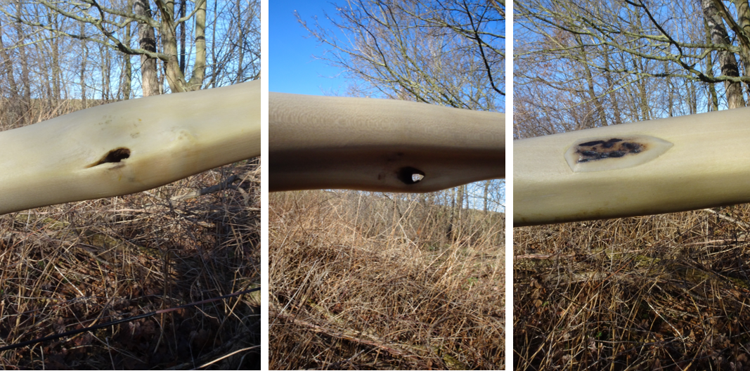

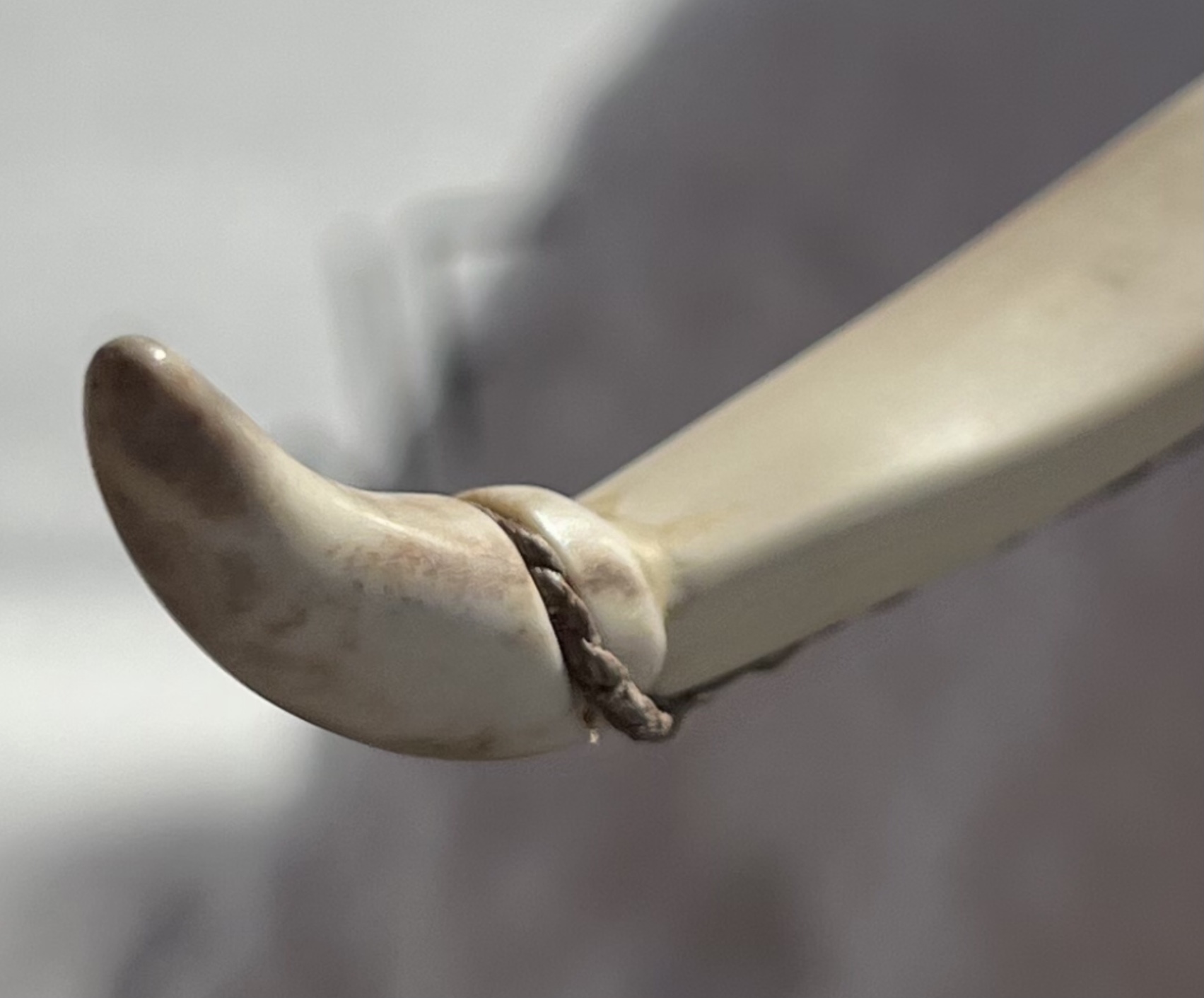

Hat Dank erhalten: 166 Mal
Beitrag von Indie12 »

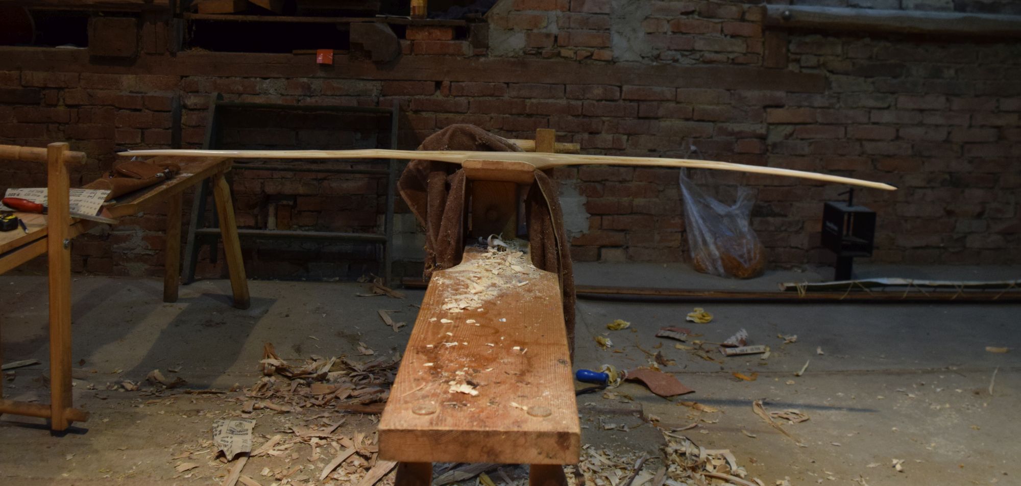

Yes! Geschafft!!! und sogar noch ein paar Pfeile fliegen lassen heut morgen...
Indie 12 - Holunder "Buckelpiste" (aus aktuellem Anlass --> Olympia)
Link zum Bauthread:
viewtopic.php?f=82&t=32533
- 166 cm NtN
- 40#@28" (Punktlandung)
- 485 g
- 10 Strang Dacron, flämisch gespleisst
- Tipoverlays und Arrowpass aus Hirschgeweih
- Finish Hartwachsöl
Mit einem 9,25 gpp - Pfeil bin ich auf 125 m gekommen. Ich glaube aber, da geht noch mehr, hab den Winkel für´s Weitschießen noch nicht raus.
Der Griff ist nacksch mit einem schönen Astloch, dass man witzigerweise auch als Signalpfeife verwenden kann ;D
So, hier Bilder.
Das ist er!
Das ist er!
die Bäuche
die Bäuche
die Rücken
die Rücken

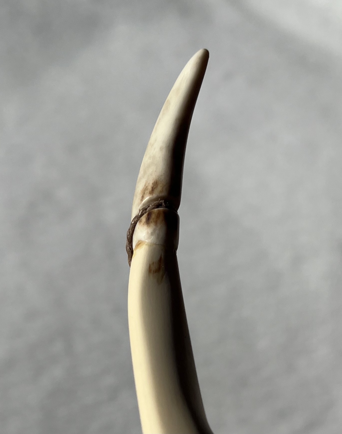

ein Tip
ein Tip
und noch ein Tip
und noch ein Tip
Der Griffbereich mit dem Pfeifloch und Rest des Markkanals und der Arrowpass
Wurfarme im Profil
Wurfarme im Profil

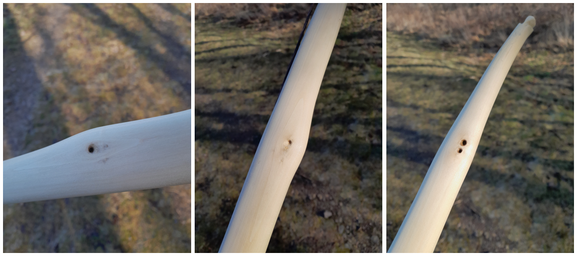

ein paar Löcher
ein paar Löcher
und ungespannt.
und ungespannt.
Vollauszug. Leider bin ich zu doof für gute Auszugsbilder mit Selbstauslöser. Bogen leicht schief gehalten, deshalb...
...hier noch eins vom Tillerbaum.
Wow, erstes Mal mitgemacht und einen Bogen zustande gebracht... in etwa einem Drittel der Zeit, die das sonst bei mir dauert ::)
Viel gelernt, viel mitgenommen:
Holunder = super Holz, auch wenn der Kern etwas verfärbt ist.
Meine Arbeitsweise hat auch einige neue beschleunigende Impulse bekommen.
Hirschgeweih macht geile Overlays...
usw.
Martin

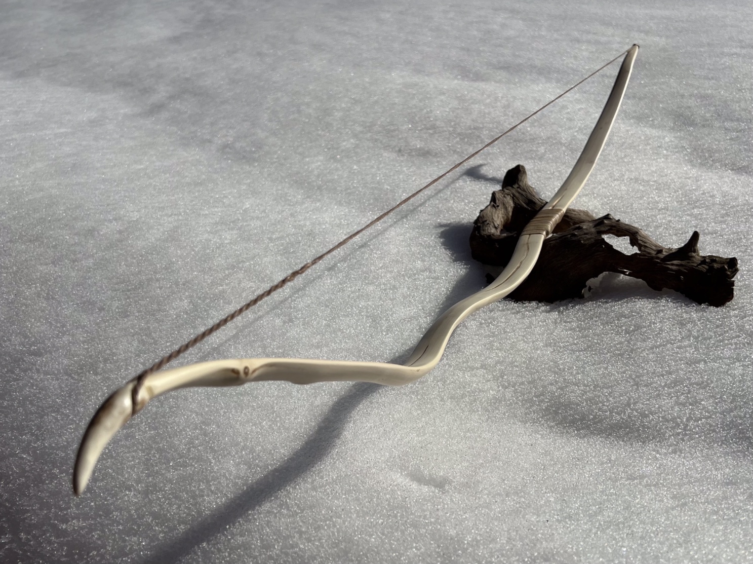

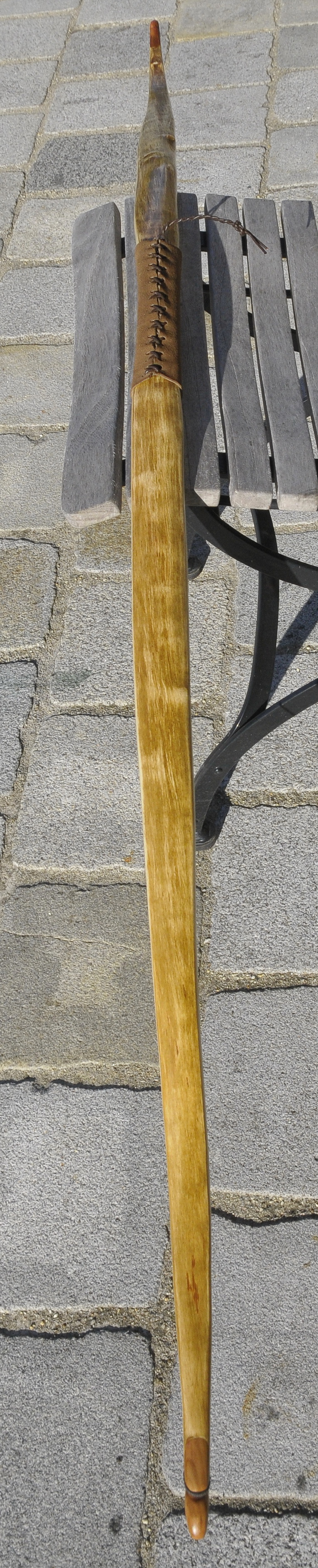

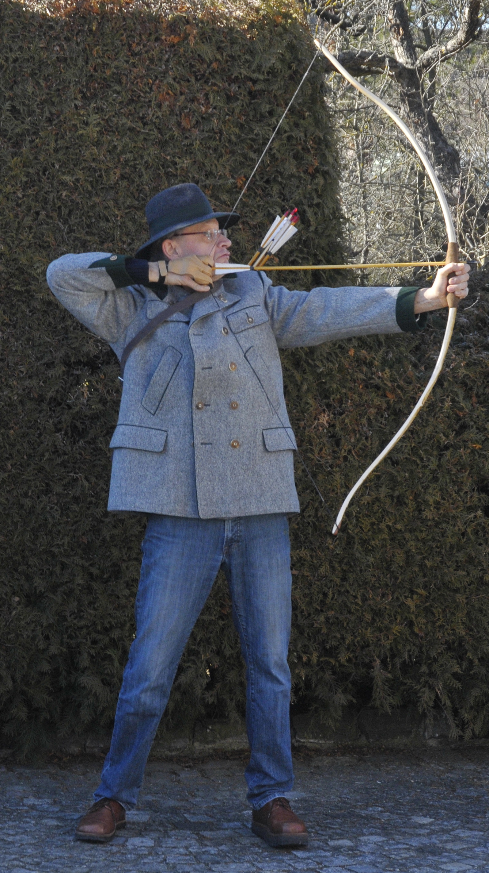

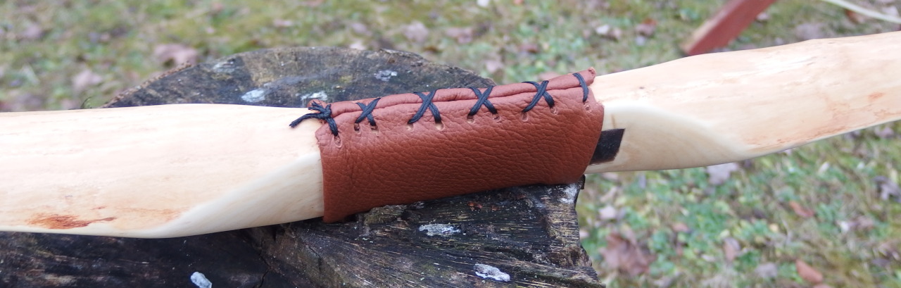

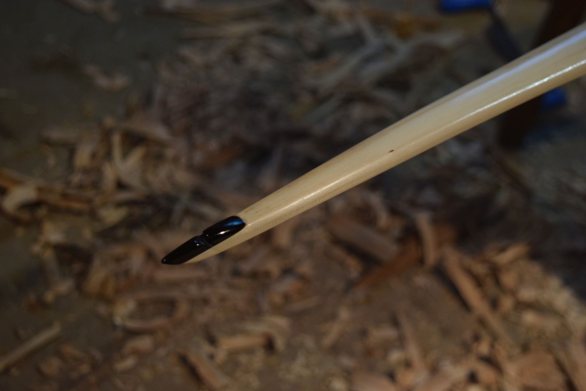

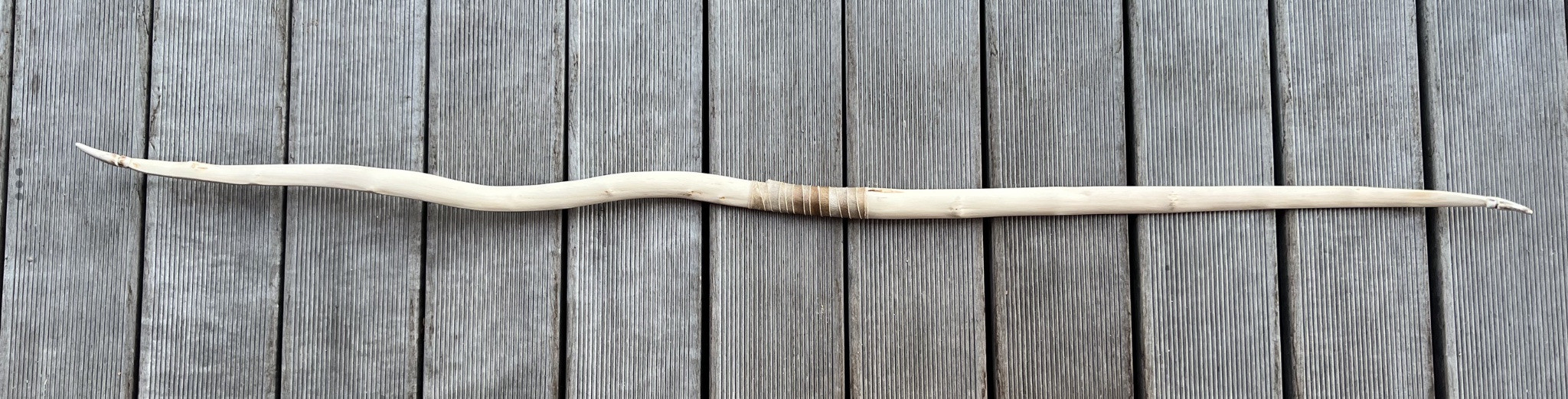

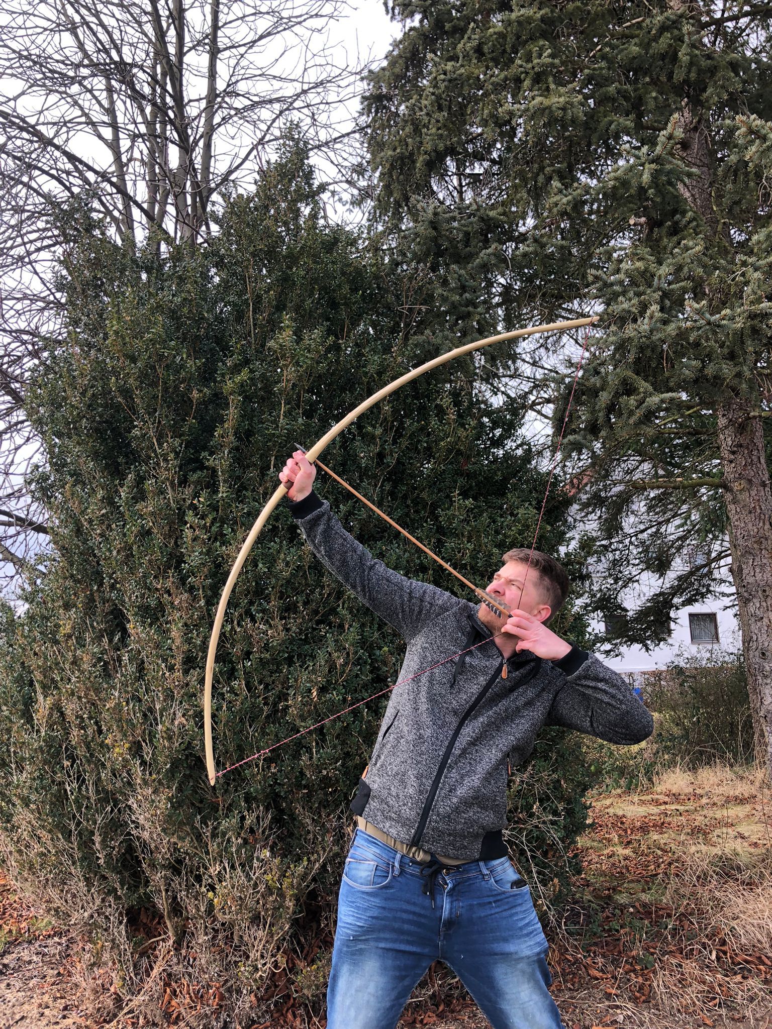

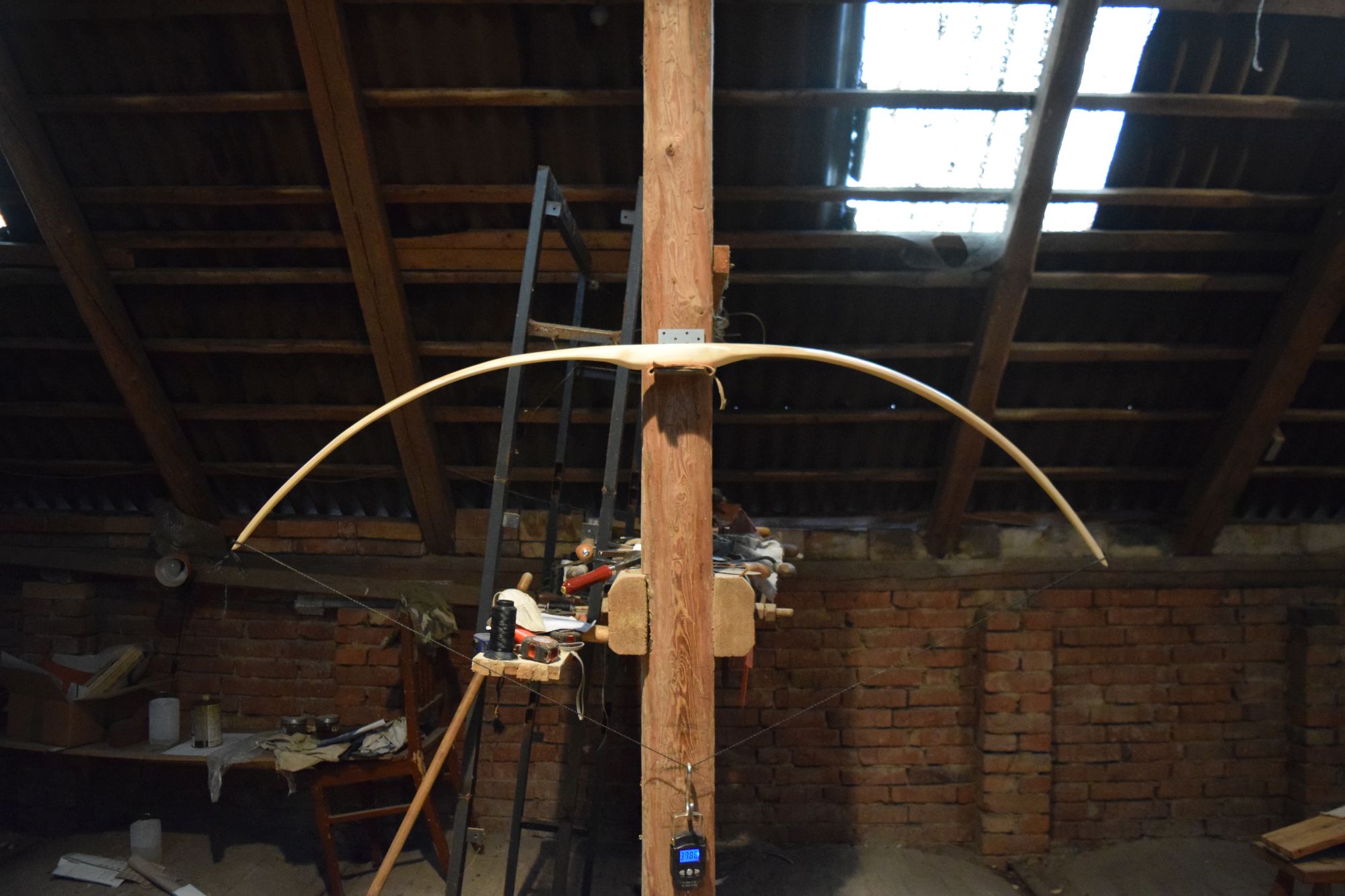

Fliederbogen
Bogenholz: Syringa vulgaris
NtN: 139cm
Gesamtlänge: 147cm
Gewicht ohne Sehne: 351 Gramm
Zuggewicht: 46Pfund bei 25 Zoll Auszug
Nocken: Hirschgeweihenden
Griff: Ziegenrohhaut, Leinenfaden natur
Finish: bis jetzt eine Schicht gebleichtes, fast klares Leinöl mit Sikkativ
Beitrag von Noodles »

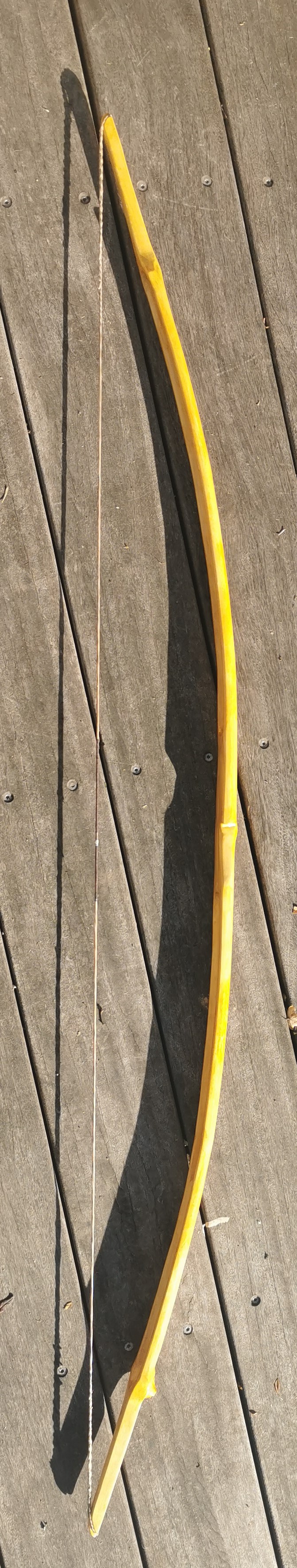

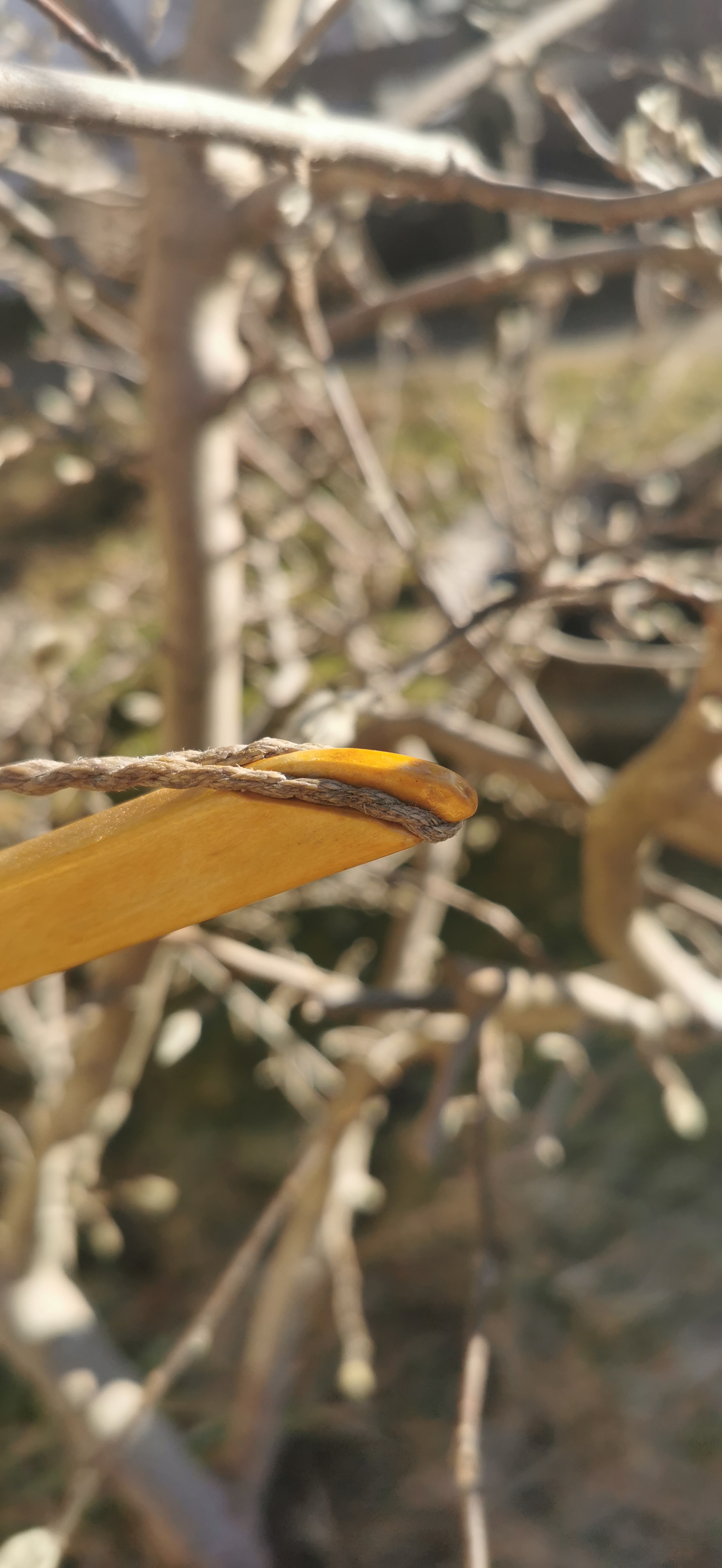

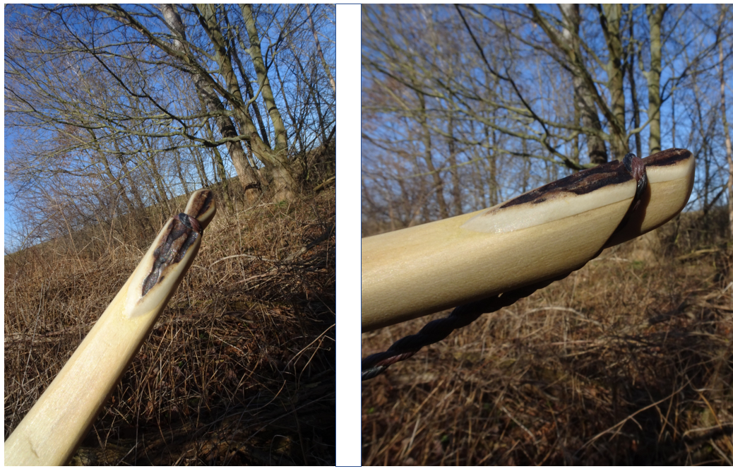

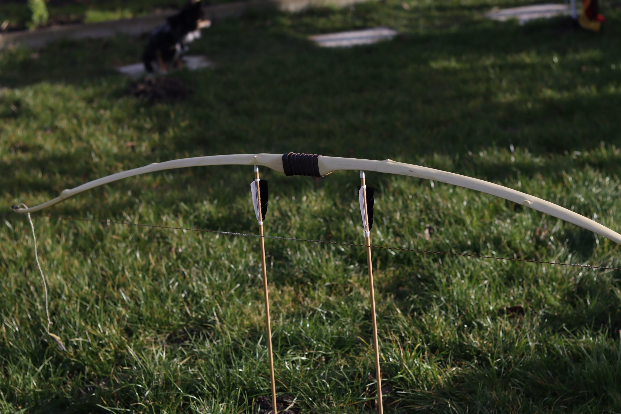

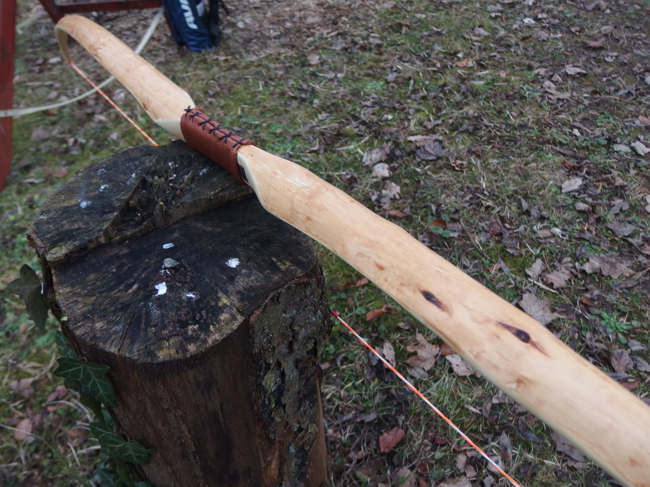

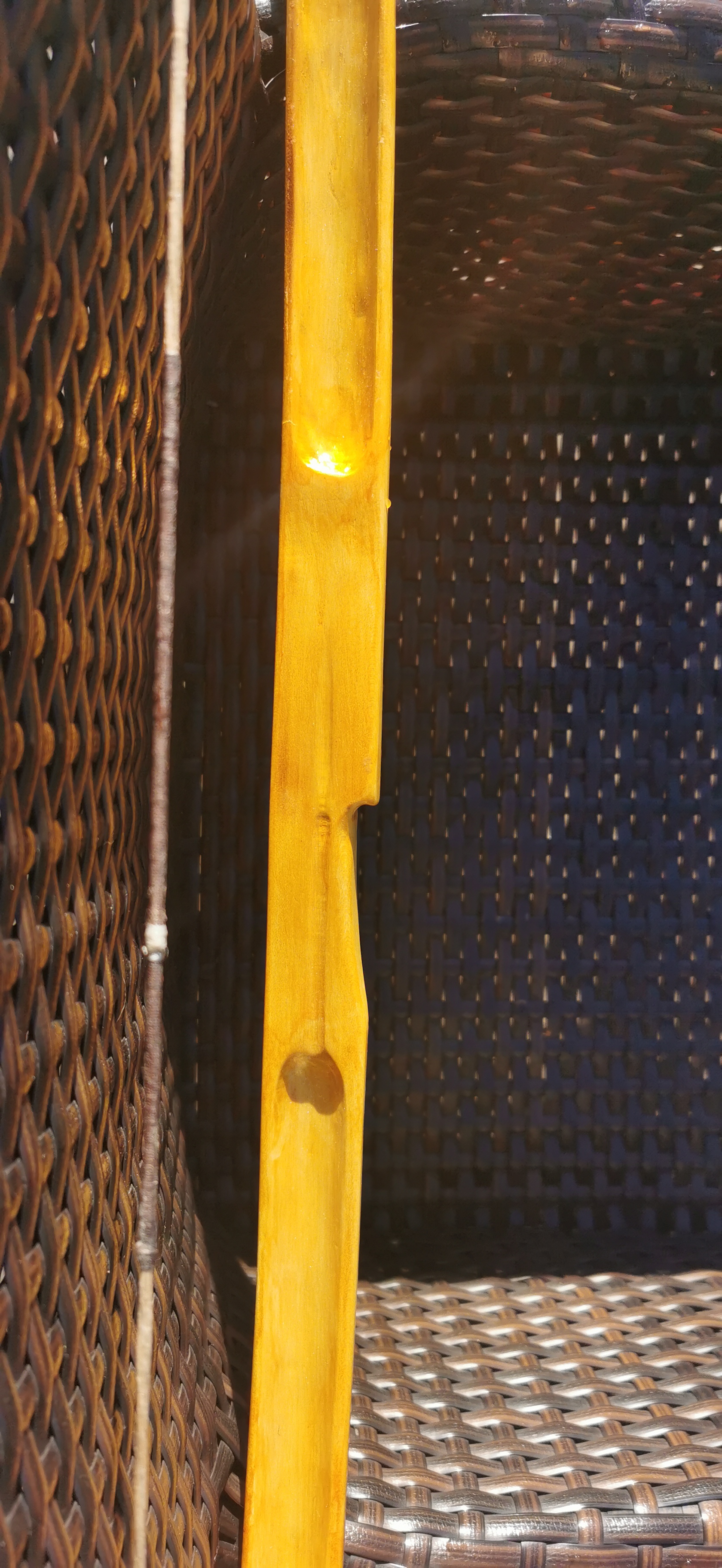

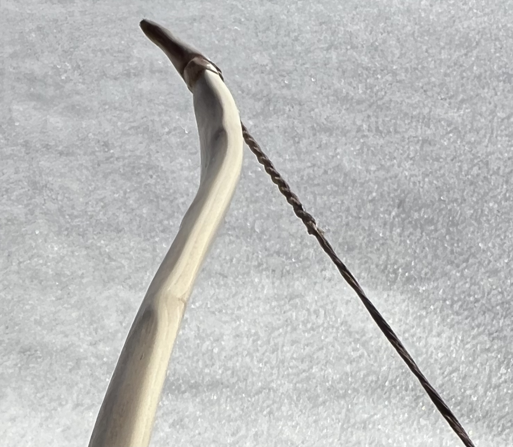

Drei mal erstes Mal...erstes mal SAP-Turnier...erstes mal Holunder...erstes mal HLD
Name: Elder-Cat ( Holunder wurde von der Katze zerkratzt...siehe Bauthread)
viewtopic.php?f=82&t=32518

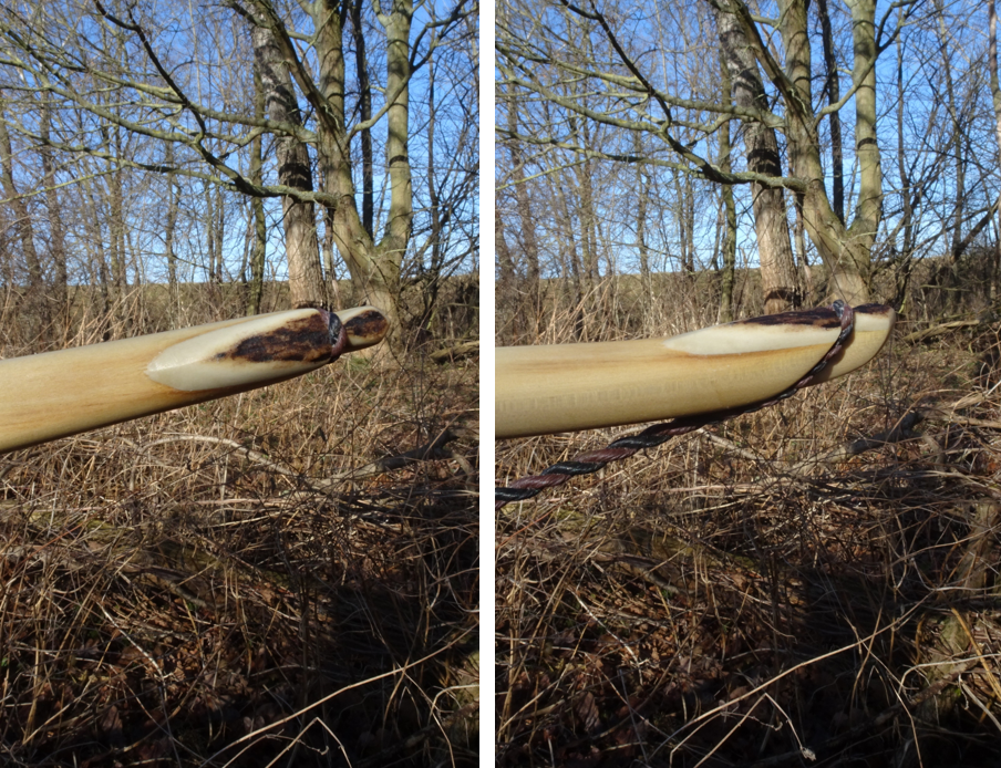

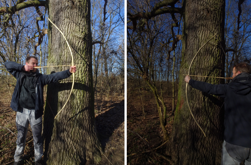

-Holunder(Sambucus)
-40#@28"
-179 cm ntn
-565 g
-12 Strang Dacron
Tip oben
Tip unten
im Vergleich zur 5/16
vor und nach der Belastung
Vollauszug links und rechts
Es war mir ein inneres Blumenpflücken ;D ;D ;D

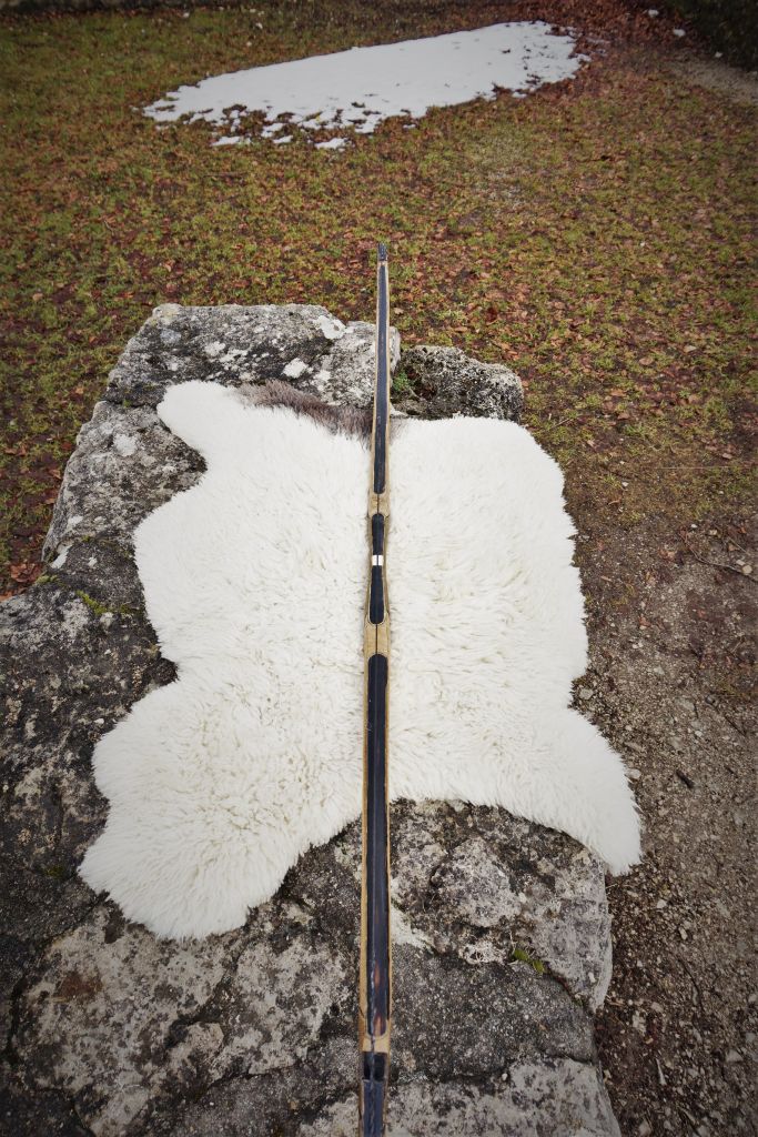

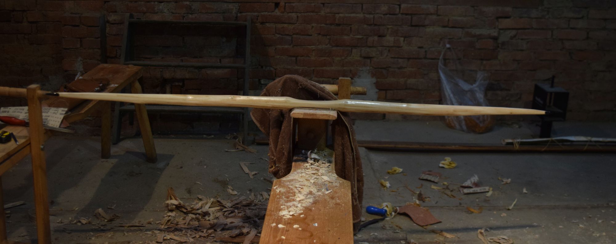

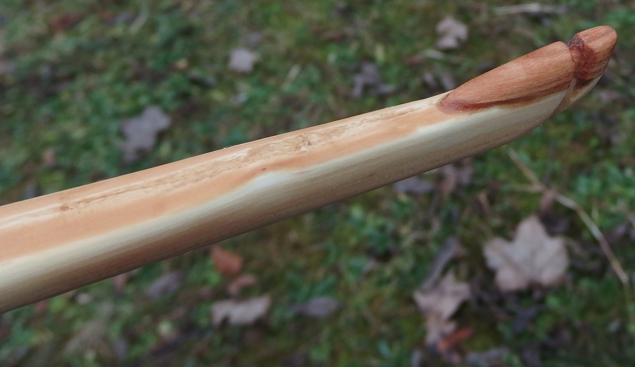

Tribute
Link zum Bauthread: viewtopic.php?f=82&t=32514&p=582641#p582641
Reflex/Deflex Bogen aus Haselnuss
156 cmNzN
450 gramm ohne Sehne,
50# bei 29"
Overlays aus Kirsche
Rücken mit Clou Eiche gebeizt
finih mit Schellack und Leinölfirnis
Standhöhe
Standhöhe
abgespannt
abgespannt
unterer WA
unterer WA
oberer WA
oberer WA
Nocke unten
Nocke unten
Nocke oben
Nocke oben
