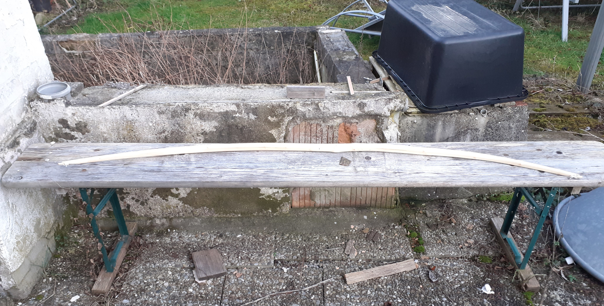

"Windigs Stangerl"
Habe erstmal fertig. :D
Ok mal die Daten.
Material:Hartriegel
Länge: 182cm NtN ungespannt.
Sehne: 16-Strang Dacron,Länge 178cm
Gewicht: 578g
Zugkraft: 28-29kg aka 62-64#@31", einfach Differenzen zwischen Koffer-und Federwaage
Und der Link zum Bauthread: viewtopic.php?f=82&t=32546&p=582687#p582687

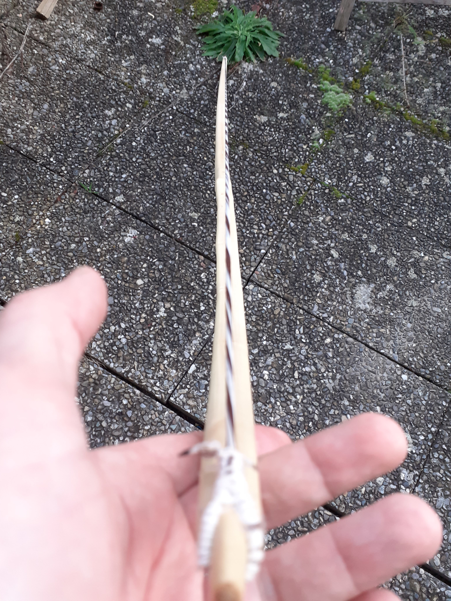

Die geometrische Mitte hab ich einfach mit dem Lötkolben reingezogen,weitere Marken gibts an dem nicht.
Die Sehnenlage geht durch die Mitte,auch wenn die leichte Drehung an den Enden sich in ne leichte Schlängelung verwandelt hat. ;)

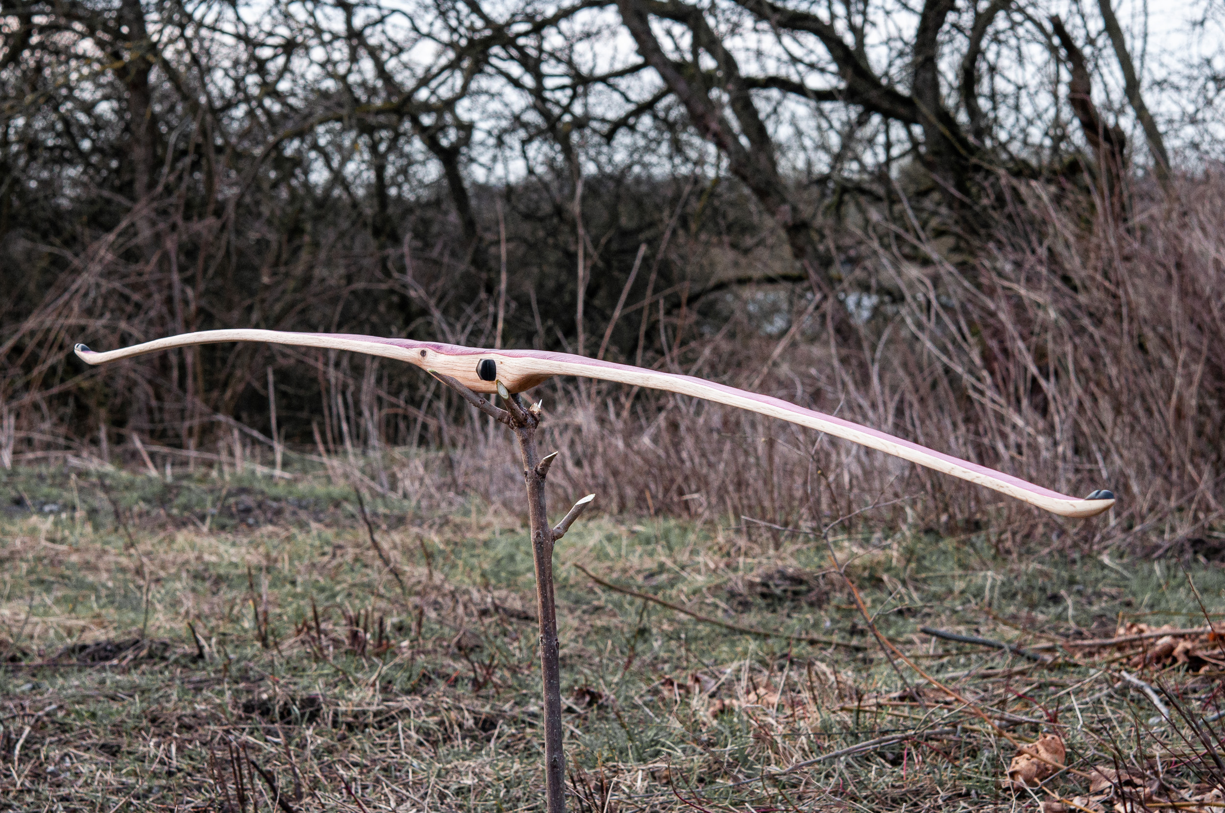

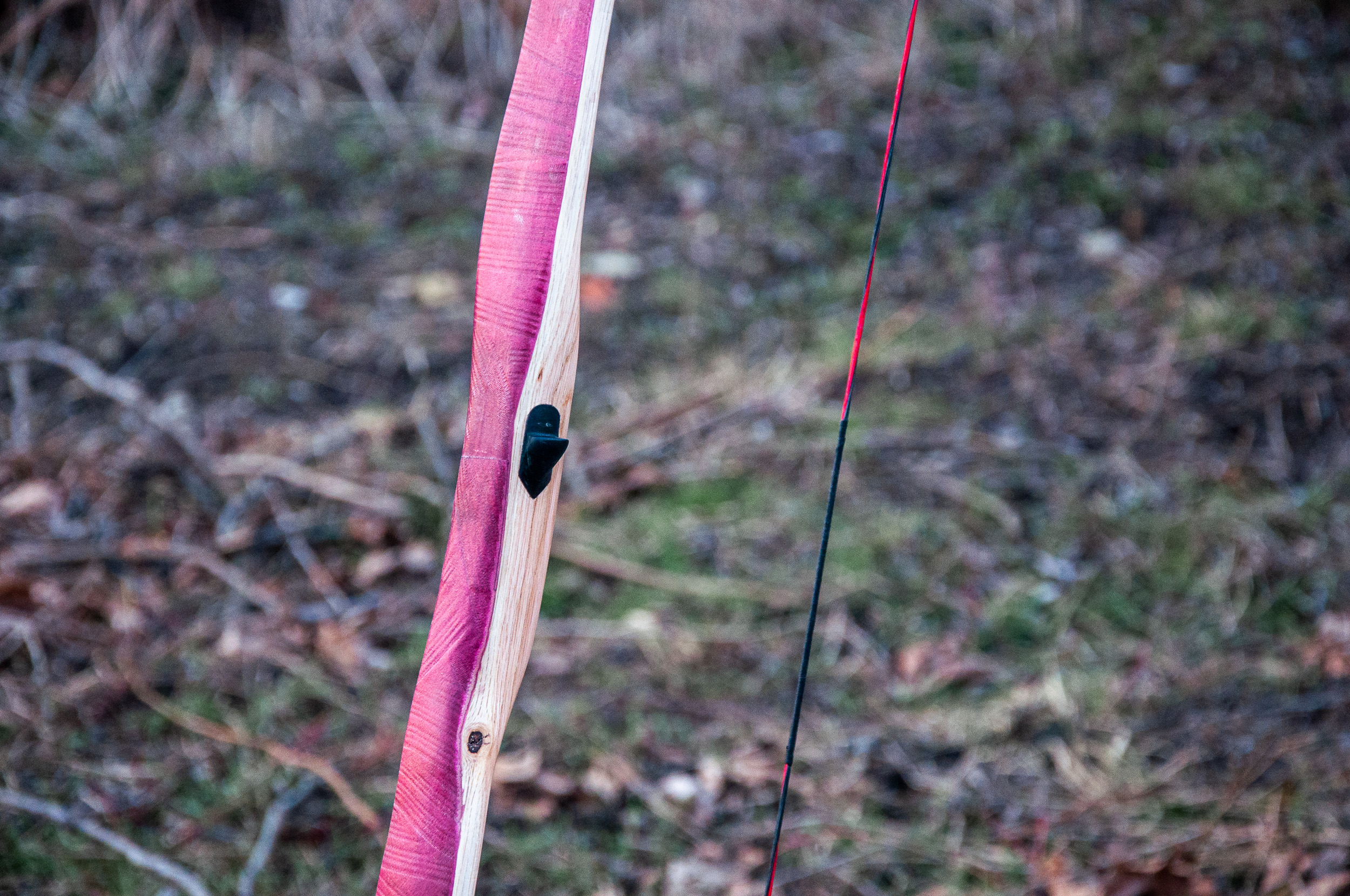

Von mir gibts auch noch einen!
"Punky"
Material: Roteiche, Rohhautbacking (Rote Beete gefärbt), Nockoverlays und Arrowpass aus Büffelhorn
Länge: 175cm
Sehne: 12 Strang Dacron
Gewicht: 585g
Zugkraft: 35 Pfund auf 29"
Bauthread: viewtopic.php?f=82&t=32527
Hat Spaß gemacht, vielen Dank für die Unterstützung!
