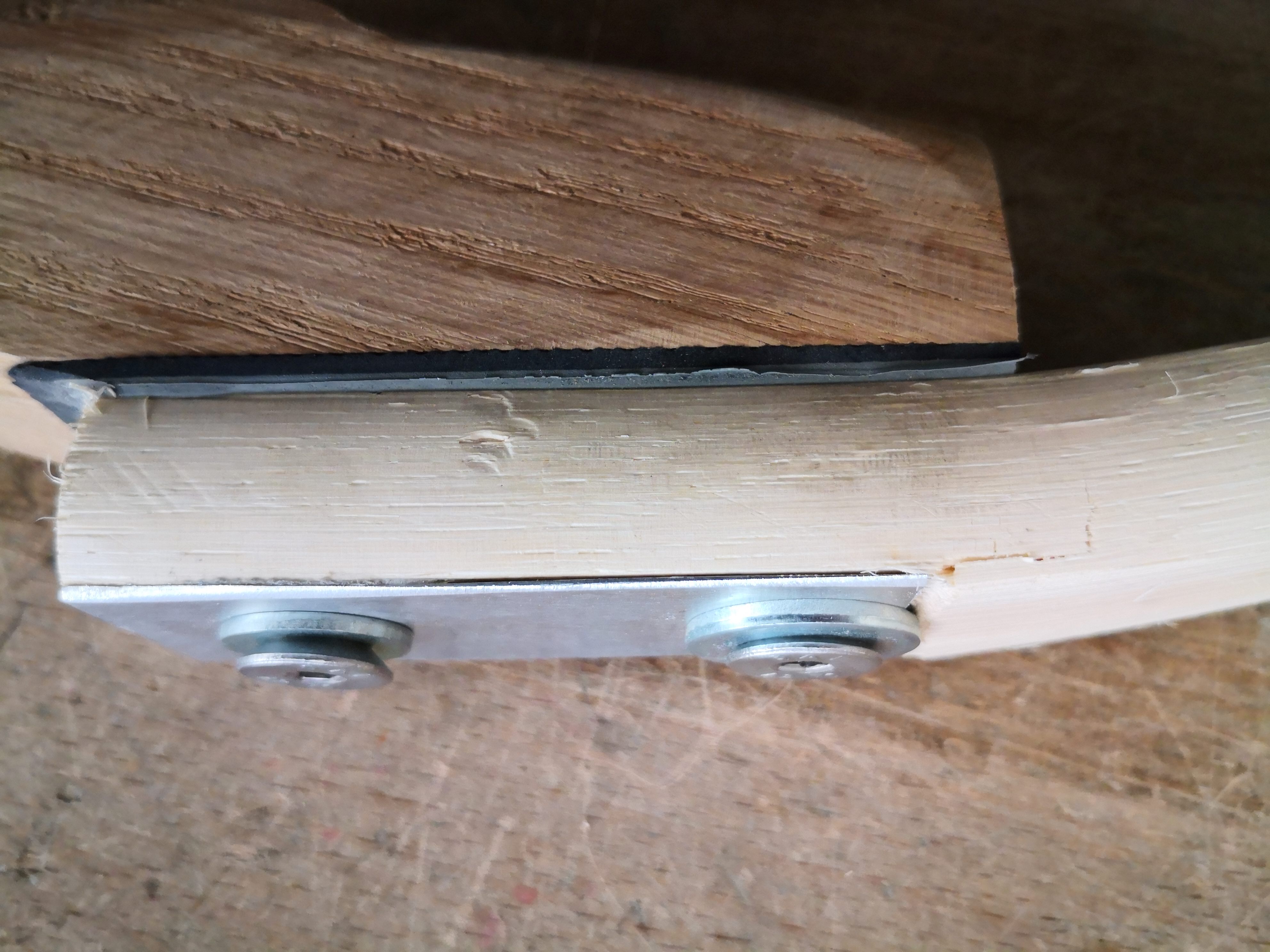

Re: Griffstück CnC fräsen und erste Hilfe WA laminieren
Arg. Ich übe mich echt noch in der Verbindung von Wurfarm und Griffstück.
Zwischen Griff und Wurfarm habe ich 2mm Gummierung, das klappt super. Nun wollte ich clever sein und habe ein Alublech auf die gegenüberliegende Seite gepackt, damit die U-Scheiben nicht so tief ins Manau drücken. Das funktionierte auch noch wunderbar, sah aber doof aus. Ich dachte, dass es schicker wäre, wenn man die Bleche intarsieren würde und am Ende (siehe Bild) führte es zur Schwächung und zum Bruch! Grr-
Habt ihr Ideen, wie ich die Verbindung einfach, günstig und schick herstellen kann? Muss kindgerecht herzustellen sein!? Aber das wird wahrscheinlich das Problem sein, oder?

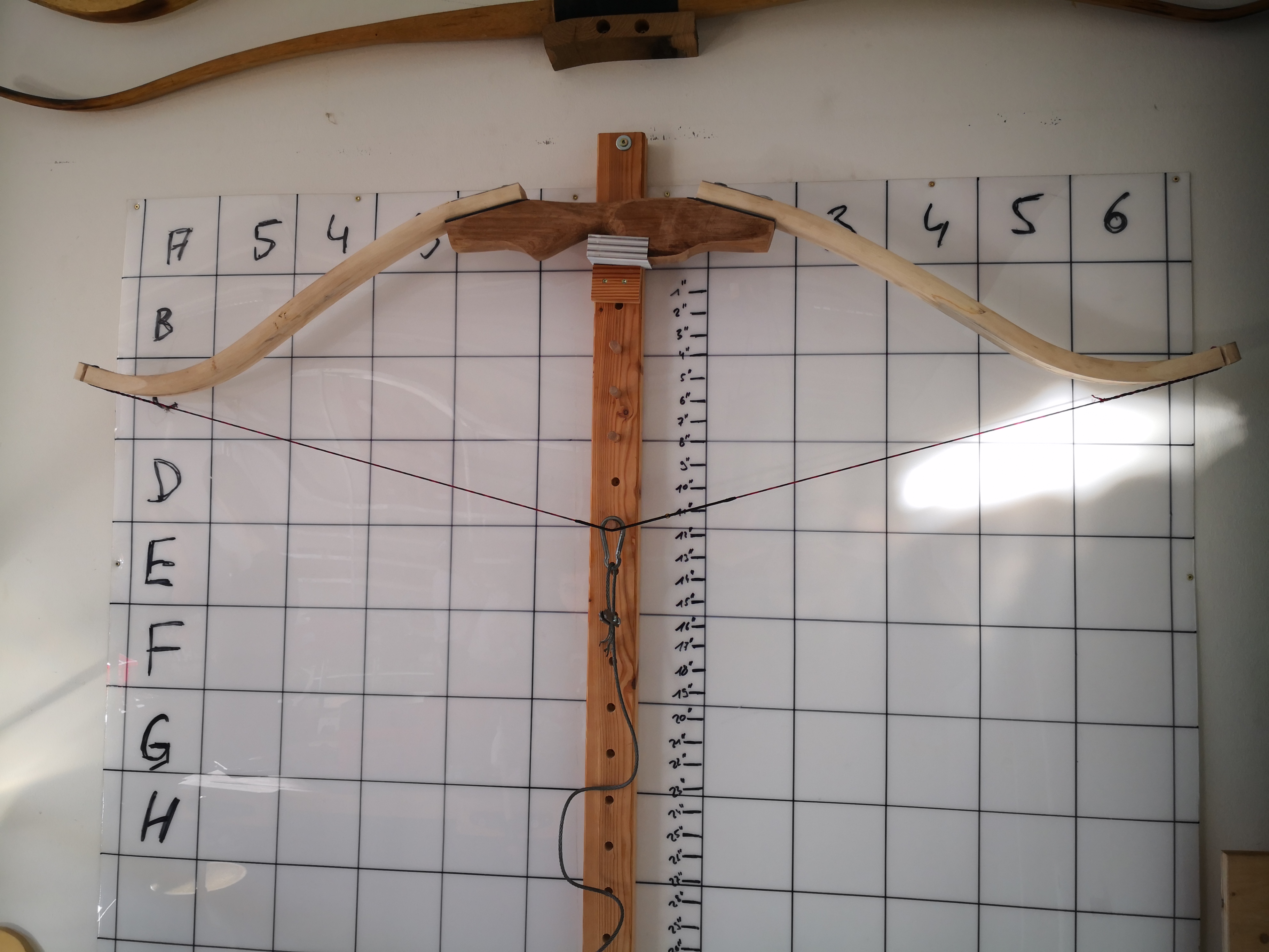

Hier mal zur Verdeutlichung mein alter Bogen.
Die Schrauben sind neuer.
Da hat jemand, dem ich den Bogen geliehen hatte, rumgearbeitet.
Das Original waren abschließende Hutmuttern aus Messing.
Bogen hat 45 lbs.
Nacanina
Bogen hat 45 lbs.
Nacanina
Danke! Der Griff sieht gar nicht schlecht aus. Aber sag mal, ist auf dem Bild die Sehne auf der falschen Seite aufgelegt?
Ja natürlich. Die Sehne ist in Ruheposition.
