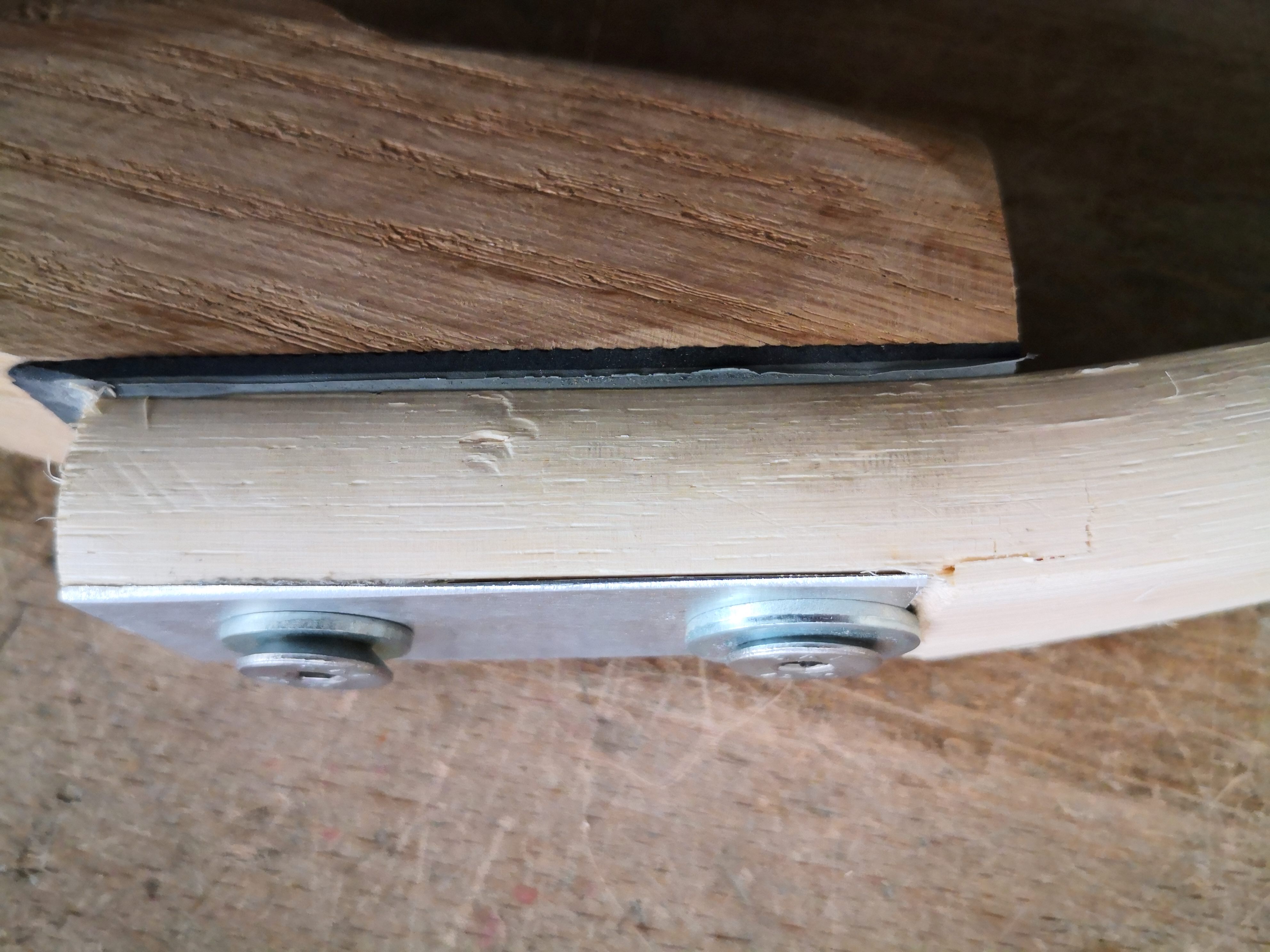

Arg. Ich übe mich echt noch in der Verbindung von Wurfarm und Griffstück.
Zwischen Griff und Wurfarm habe ich 2mm Gummierung, das klappt super. Nun wollte ich clever sein und habe ein Alublech auf die gegenüberliegende Seite gepackt, damit die U-Scheiben nicht so tief ins Manau drücken. Das funktionierte auch noch wunderbar, sah aber doof aus. Ich dachte, dass es schicker wäre, wenn man die Bleche intarsieren würde und am Ende (siehe Bild) führte es zur Schwächung und zum Bruch! Grr-
Habt ihr Ideen, wie ich die Verbindung einfach, günstig und schick herstellen kann? Muss kindgerecht herzustellen sein!? Aber das wird wahrscheinlich das Problem sein, oder?
