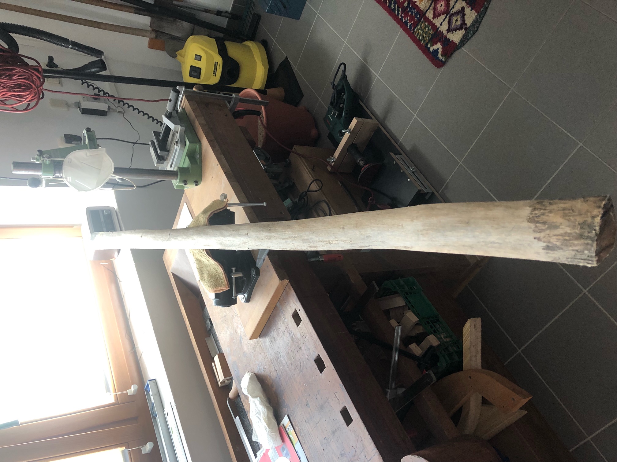

hatte mal wieder Lust was zu bauen und zufällig lag bei mir noch ein Stave aus Robinie rum.
Der 1/4 Stave war ca. 180 cm lang, mit einem natürlichen und gleichmäßigen Reflex über die gesamte Länge und bis auf einen leichten Knick an einem Wurfarmende schön gerade.
Leider war das Ausgangsmaterial doch nicht perfekt (welches Holz ist das schon?), zu erwähnen wären in diesem Zusammenhang zum einen die 4 Äste, die schön mittig über den gesamten Biegebereich verteilt waren, sowie das ungleichmäßige Verhältnis zwischen Splint- und Kernholz.
Habe noch ein paar Fotos des Ausgangsmaterials behalten und unten eingefügt.

Servus, das Holz sieht nicht schön aus, wurde es trocken gelagert?

Über die Lagerung kann ich nichts sagen, habe den Stave gekauft.

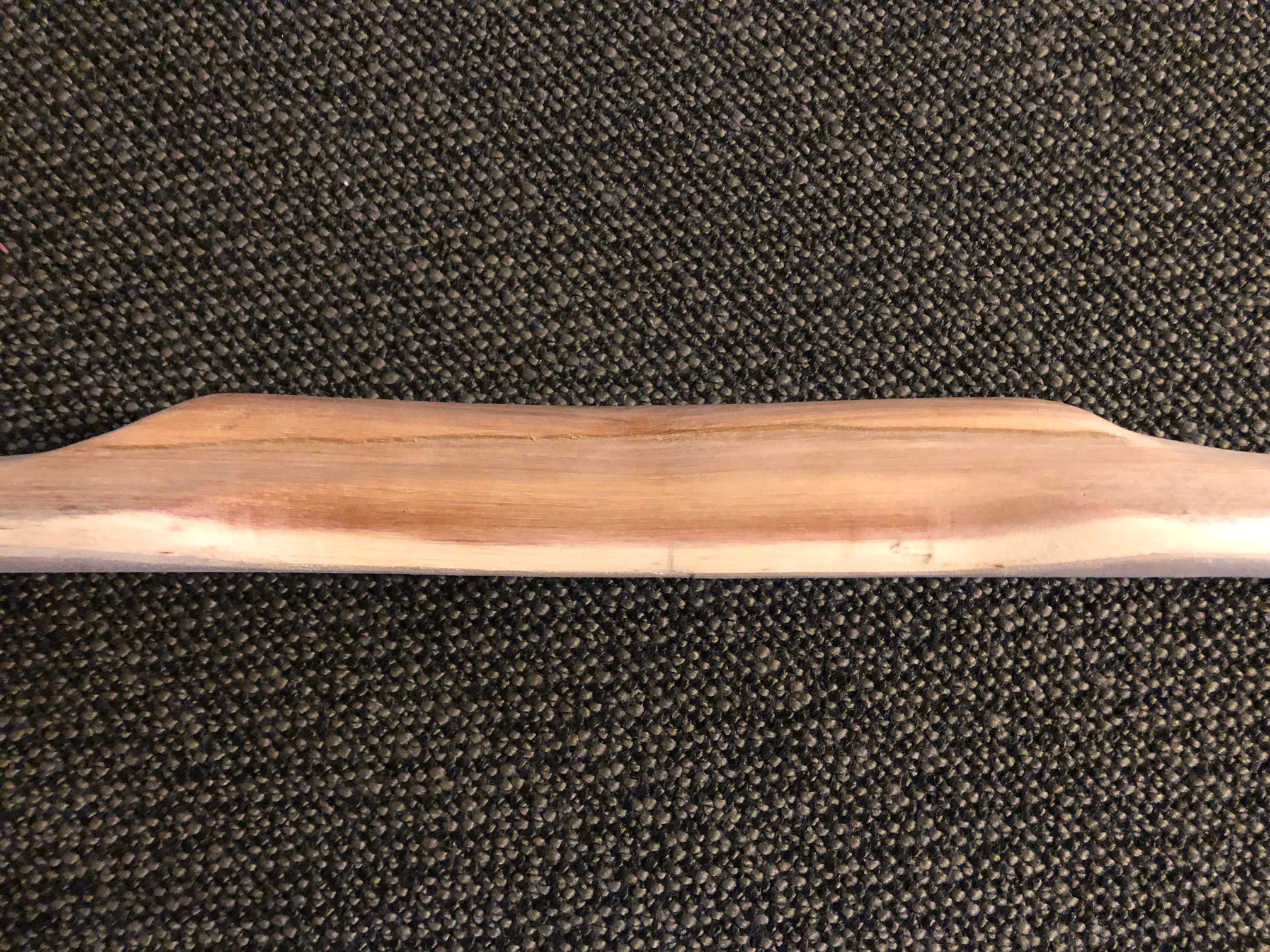

Knie auf den Griff geht bei diesem leider auch nicht, weil der Griff durch das Spalten des Stammes eine Macke hat, siehe Foto.
Wenn man dort sein Knie draufhält, um den Bogen zu spannen, macht das ganz dolle aua ;) Durch Reduzierung der Dicke des Griffes könnte ich diese Macke zwar entfernen, weiß aber nicht, ob er dann nicht zu dünn wird.
Und das Zuggewicht würde ich gern reduzieren, bin mir nur nicht sicher ob der an einigen Stellen relative hohe Splintholzanteil das zulässt. Wenn ich die Dicke mal bis auf den Splint reduziert habe, war es das, oder?
Macke am Griff
