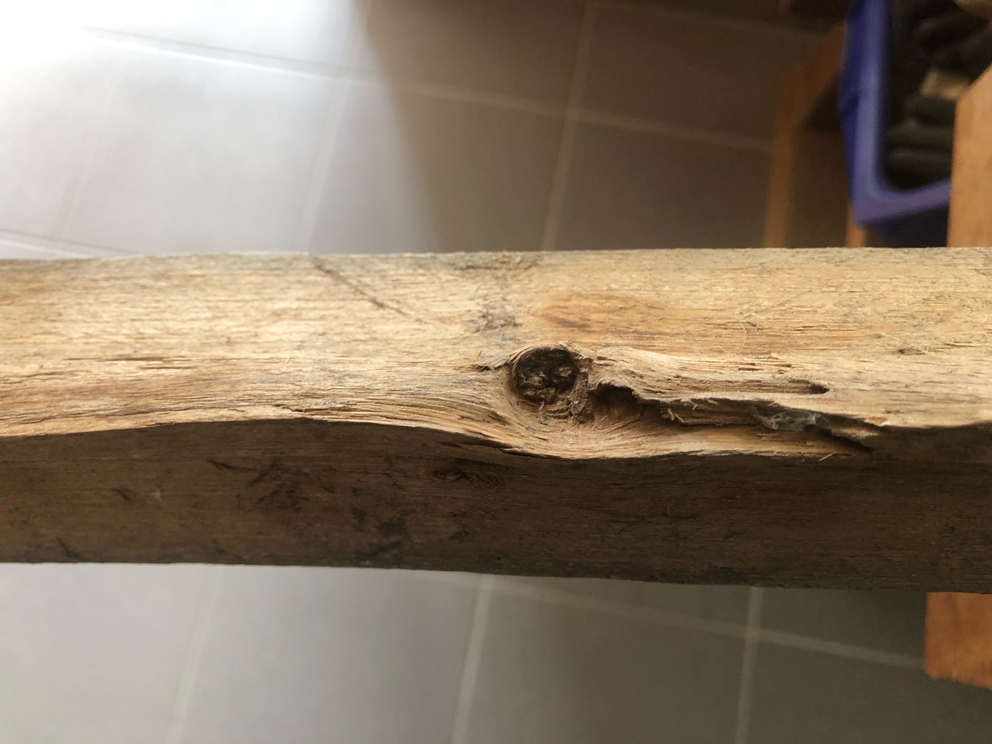

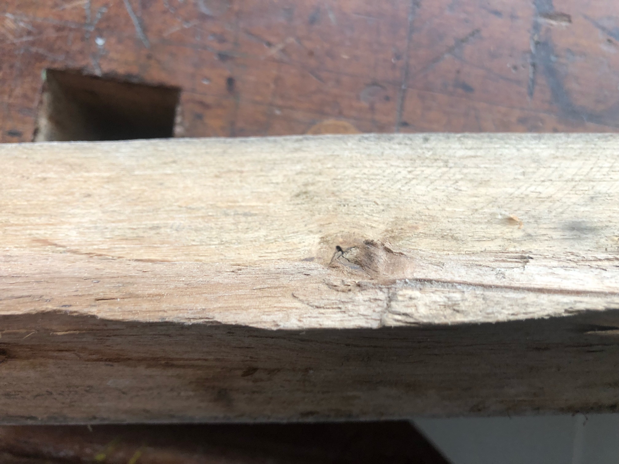

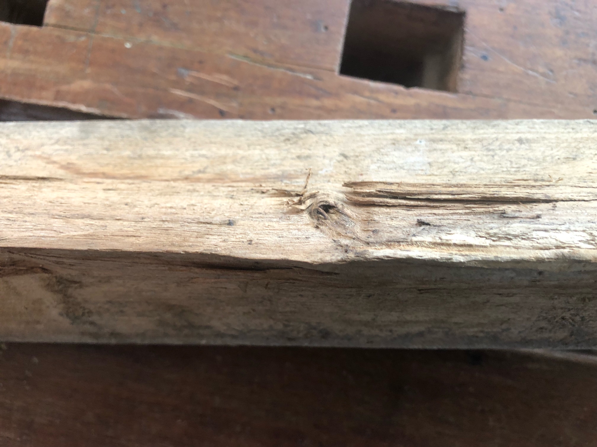

Leider war das Ausgangsmaterial doch nicht perfekt (welches Holz ist das schon?), zu erwähnen wären in diesem Zusammenhang zum einen die 4 Äste, die schön mittig über den gesamten Biegebereich verteilt waren, sowie das ungleichmäßige Verhältnis zwischen Splint- und Kernholz.
Habe noch ein paar Fotos des Ausgangsmaterials behalten und unten eingefügt.

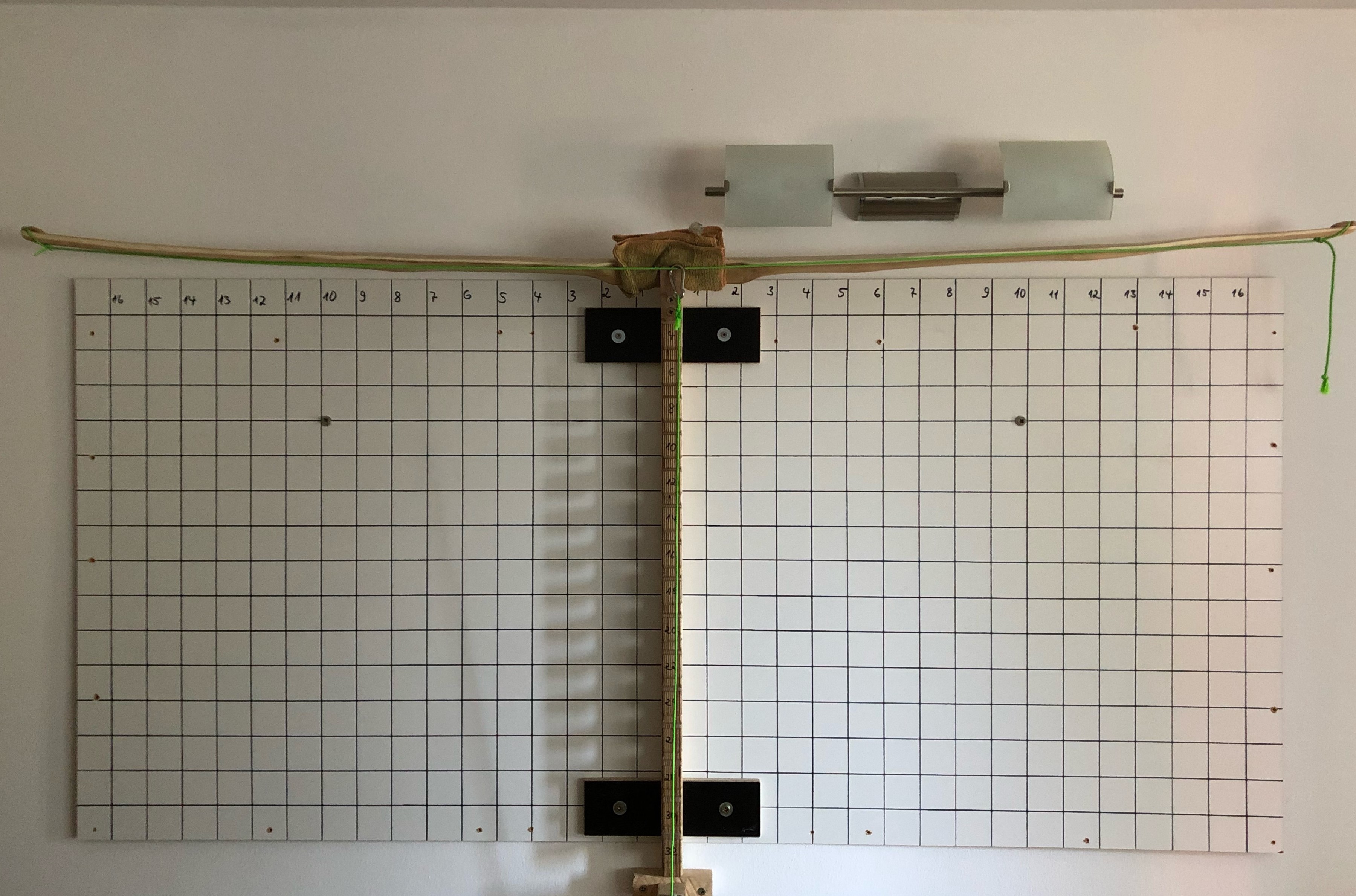

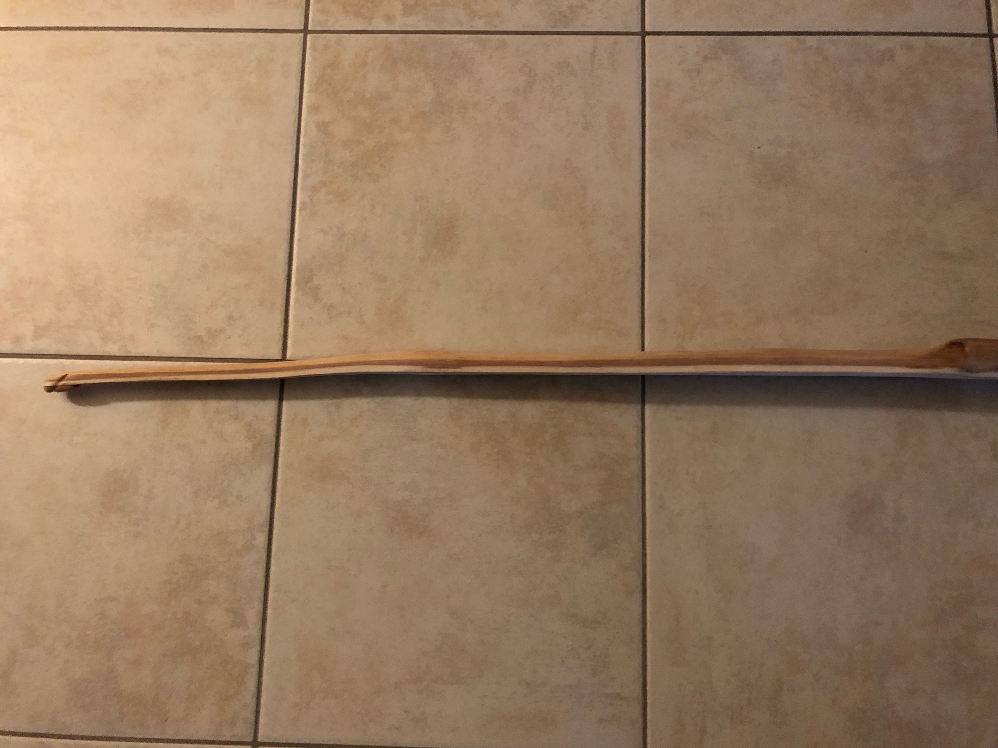

Jetzt bin ich gerade beim Tillern und hatte den Bogen das erste Mal auf dem Tillerstock.
Die Fotos vom entspannten Bogen, vom Auszug bei 14 und 18"" mit bogenlanger Tillerschnur habe ich ebenfalls beigefügt.
Der Bogen ist asymmetrisch gebaut, der untere (2 cm kürzere) Wurfarm ist auf den Fotos links.
Ich weiß gerade nicht, ob ich den Tiller richtig beurteile ???
Mein Eindruck ist, dass er bei beiden Wurfarmen in den letzten beiden Dritteln noch deutlich zu wenig biegt.
Habe bei 18'' Auszug mal das Zuggewicht gemessen, Ergebnis: fast 55#.
Wie sind Eure Meinungen zum Tiller?

Servus, das Holz sieht nicht schön aus, wurde es trocken gelagert?
Mit was wurde die Rohhaut geklebt?
Linker WA zw, 10 bis 7 und rechts bei 12 ist er dicker?
Wenn du Totäste im WA hasst dann etwas breiter bauen, in etwa um die Aststärke breiter.

Über die Lagerung kann ich nichts sagen, habe den Stave gekauft.
Die Rohhaut habe ich mit wasserfestem Holzleim geklebt.
Und ja, die dickeren Stellen sind die Totäste. An diesen Stellen habe ich etwas mehr Material stehen (Dicke und Breite).

So pralle sieht der wirklich nicht aus, aber Versuch macht klug.
Ein Backing halte ich bei Robinie übrigens für unnötig, nur weil da Splintholz drauf ist. Ich verbaue regelmäßig Robinienbögen mit Kern und Splintholz. Zumeist mit dem ersten Splintring über dem Kernholz, der ist meistens sehr zäh. Im Zweifel einfach mal men Span abschneiden und Knotentest machen.

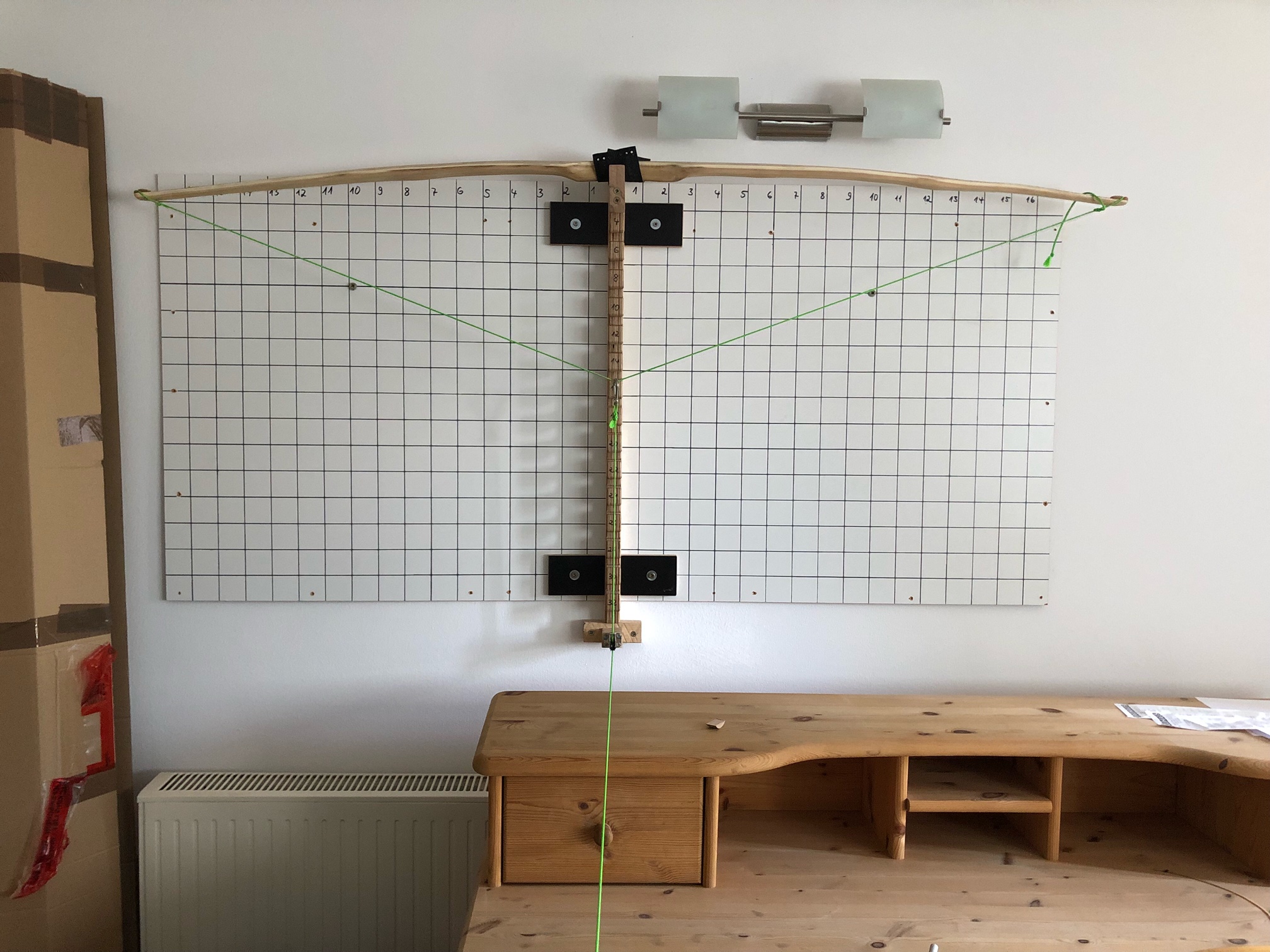

So, habe mal ein bisschen weiter gemacht.
Material ein den beiden äußeren Dritteln der WA abgetragen, noch einmal aufgespannt und überprüft und anschließend Tillerschnur ein wenig verkürzt.
Ergebnis siehe Bilder (unterer WA ist im Bild links).
Auf mich wirkt die Biegung schon recht gleichmäßig, Zuggewicht bei 18'' Auszug immer noch bei beinahe 55#.

Mach mal schön vorsichtig, Robinie verzeiht nicht so viele Fehler, ist auf Druck ziemlich anfällig. Zuggewicht würde ich reduzieren.

Rechts bei 9\10 biegt er zuviel und der linke ist stärker.

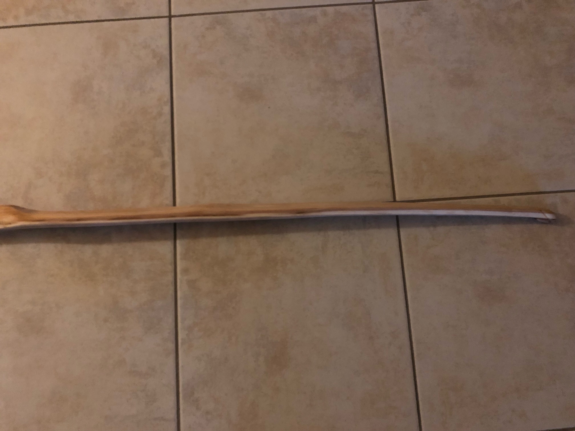

Im Vergleich zu meinem letzten aus Hickory kommt mir die Robinie außergewöhnlich stark vor. Momentan wäre ich gar nicht in der Lage, diesen Bogen auf Standhöhe zu bringen, egal ob mit Durchsteigetechnik oder Spannschnur... ???

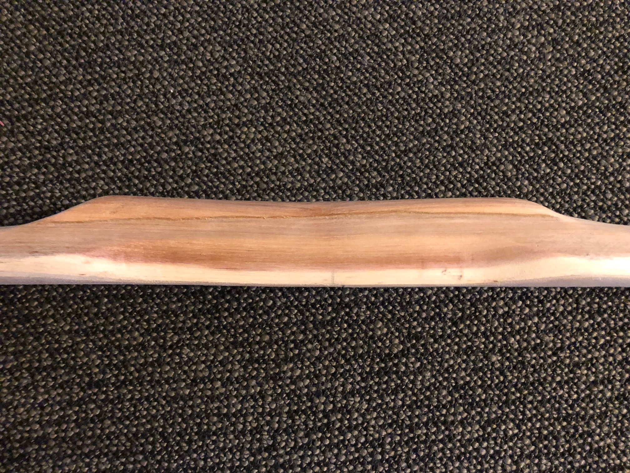

Knie auf den Griff geht bei diesem leider auch nicht, weil der Griff durch das Spalten des Stammes eine Macke hat, siehe Foto.
Wenn man dort sein Knie draufhält, um den Bogen zu spannen, macht das ganz dolle aua ;) Durch Reduzierung der Dicke des Griffes könnte ich diese Macke zwar entfernen, weiß aber nicht, ob er dann nicht zu dünn wird.
Und das Zuggewicht würde ich gern reduzieren, bin mir nur nicht sicher ob der an einigen Stellen relative hohe Splintholzanteil das zulässt. Wenn ich die Dicke mal bis auf den Splint reduziert habe, war es das, oder?

Für das Problem gibt es eine einfache Lösung. Runter mit dem Backing und Splintringe abtragen. 👍
Wenn das Holz ungewöhnlich stark ist, kann es auch daran liegen dass es viel zu trocken ist. Robinie ist aber ziemlich zäh, insofern gibt es zumindest Hoffnung dass aus diesem Stück ein Bogen wird.

Du must ja nicht den ganzen Splint abtragen. In der Regel hat Robinie 3-4 Splintringe.

Unangenehm wäre, wenn Du jetzt zuerst Kernholz abträgst und sich danach herausstellt, dass noch Splint weg muss.
Dann könnte es eng werden.
So wie ich das bei Robinie verstehe, kann der Splint zum Verspröden neigen. Deswegen erst Mal die Probe darauf machen und dann weiter entscheiden.

Bei Robinie nehme ich den Splint immer komplett runter, wie Spanmacher schon schrieb wird der eh spröde und bröselig. Von den mangelnden Zugkräften ganz zu schweigen. Zudem suche ich mir bei Robinie lieber einen dicken Jahresring als Rücken und der lag noch nie unter der Splintschicht ^^
Die Wurfarme sollten nur recht flach und breit sein, wobei du mit vollpyramidial wohl die beste Wahl getroffen hast.
Wurfarmdicke von 1cm ist immer noch recht steif, dann neigt sie aber auch zu mehr Set aber die Enden kannste ja bissel flippen.
