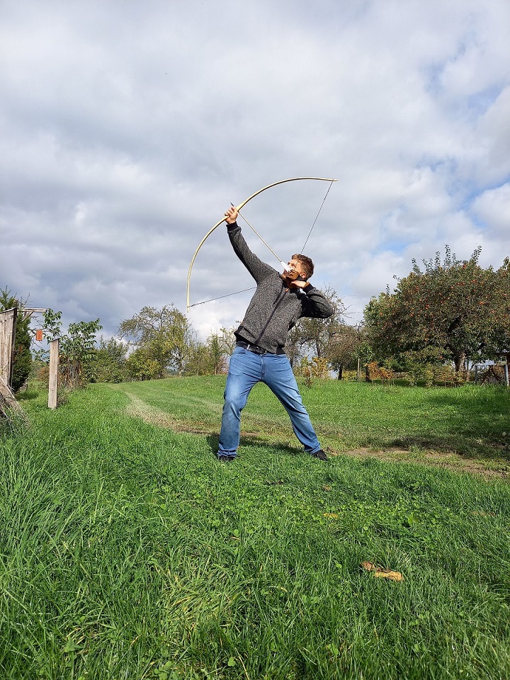

Hallo Zusammen!
Hier ein neuer Hartriegelkamerad!
Da ich im Griffbereich nicht mehr wegschaffen wollten hab ich den Bereich steif gelassen.
Bauch ist rund, müsste aber theoretisch für ein D-Profil "runder" sein. Wollte aber nicht mehr wegnehmen, da ich nicht unter 55# wollte. Somit ists ein Mischmasch aus Selfbow und D-Profil ;)
Die Tips hab ich bei dem Bogen mal lang und spitz gemacht, hat was find ich.
Ansonsten hier die Fakten & Daten:
Holz: grüner Hartriegel (11/2021)
Gewicht: 590g
Design: D-Profil/Selfbow
Länge: 174cm ungespannt
Zuggewicht: 55# @ 28"
Sehne: Dacron 14 Strang
Griff: Naturbelassen
Tips: Naturbelassen, spitz &lang
Finish: 3 x Leinölfirnis, 1 x Bienenwachs
ungespannt
ungespannt
Standhöhe
Standhöhe
Vollauszug 28"
Vollauszug 28"

Klasse, sehr schöner Bogen, mir gefallen auch die spitzen & langen Tips und das glatt geschliffene "Astaugenmuster" :)

Geiler Bogen! Gut gelungen, HARTRIEGEL habe ich noch nie verbaut, habe bis jetzt noch keinen bogentauglichen Sapling gefunden, Gratuliere, lG Stephan

Schön verarbeitet gefällt mir sehr gut.

ein schöner,roher Hartriegelbogen.. so muss sein... ;D
Und ein Griff ohne SchnickSchnack. ;D

Du hast ja zur Zeit ein ziemliches Tempo drauf. Bin dir um die Zeit fürs Bogenbauen neidisch ::)
Wirklich schön und schlicht. Der Griff gefällt mir gut. Irgendwann will ich mir mal nen Bogen wie diesen aus Eibe bauen. Aber da sind noch soooo viele andere angefangene Projekte ::)
