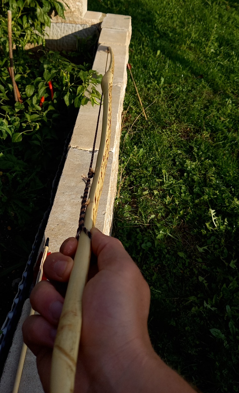

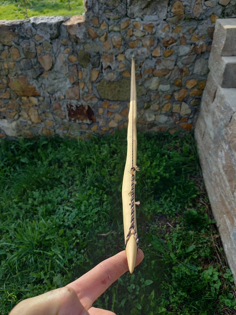

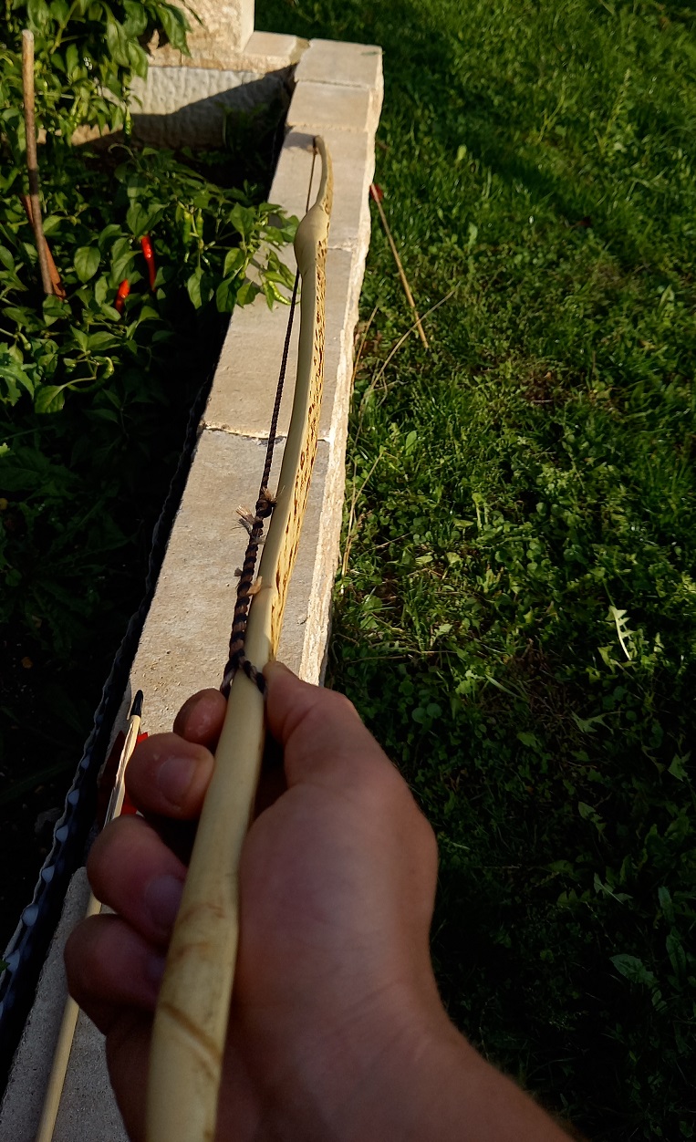

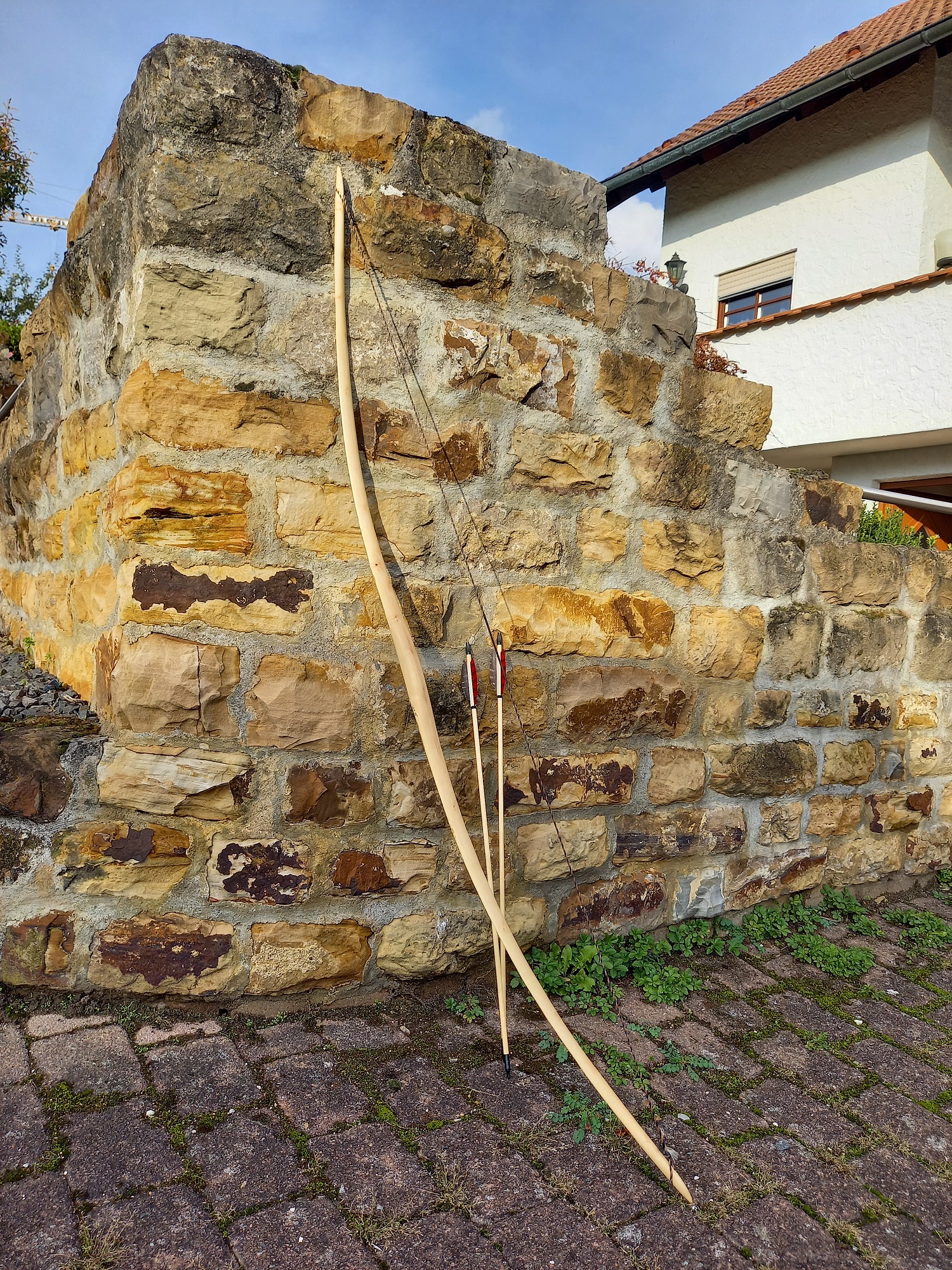

Hallo Zusammen!
Hier ein neuer Hartriegelkamerad!
Da ich im Griffbereich nicht mehr wegschaffen wollten hab ich den Bereich steif gelassen.
Bauch ist rund, müsste aber theoretisch für ein D-Profil "runder" sein. Wollte aber nicht mehr wegnehmen, da ich nicht unter 55# wollte. Somit ists ein Mischmasch aus Selfbow und D-Profil ;)
Die Tips hab ich bei dem Bogen mal lang und spitz gemacht, hat was find ich.
Ansonsten hier die Fakten & Daten:
Holz: grüner Hartriegel (11/2021)
Gewicht: 590g
Design: D-Profil/Selfbow
Länge: 174cm ungespannt
Zuggewicht: 55# @ 28"
Sehne: Dacron 14 Strang
Griff: Naturbelassen
Tips: Naturbelassen, spitz &lang
Finish: 3 x Leinölfirnis, 1 x Bienenwachs

Klasse, sehr schöner Bogen, mir gefallen auch die spitzen & langen Tips und das glatt geschliffene "Astaugenmuster" :)
