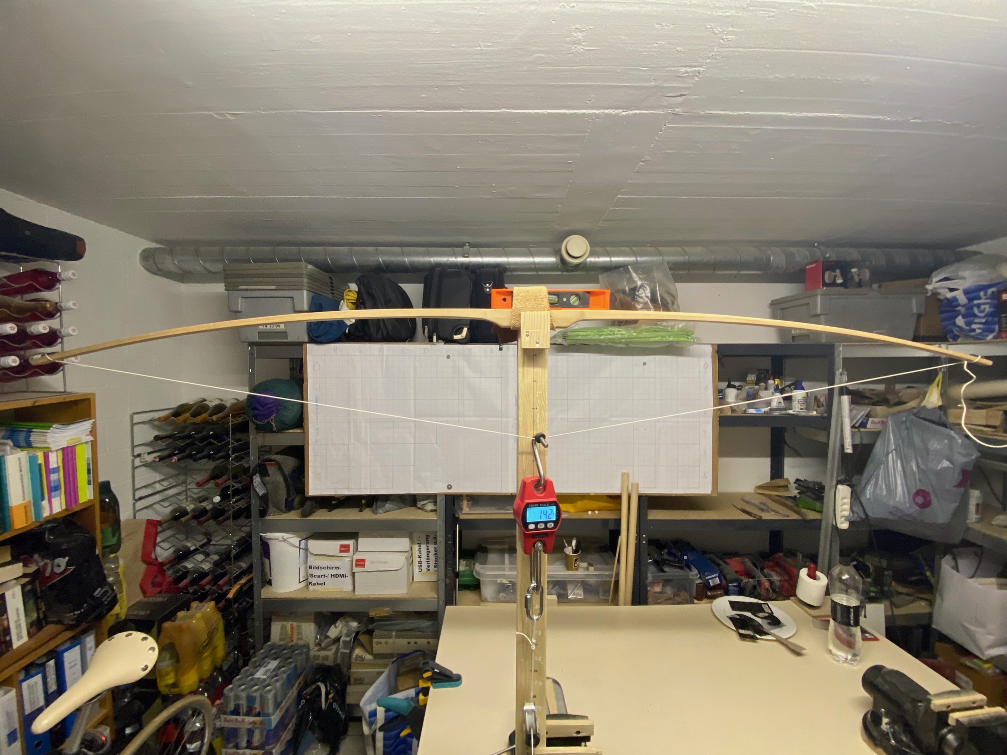

@alle: Ich konnte die Sehne zwar noch nicht verkürzen, aber aufgespannt, so dass die Sehne praktisch am Bogen anliegt, ergab es folgende Werte:
Am Tillerstock bei 10" = 22 Pfund
bei 12" = 25 Pfund
bei 14" = 30 Pfund
Ich habe den Bogen jeweils bis 4" rund 30-mal ausgezogen, das Selbe dann bis zu jeder 2"-höheren Marke
Meines Erachtens muss ich weiter Material abtragen und den Bogen schwächen - mich irritiert einfach, dass ich so viel Mühe habe, den Bogen aufzuspannen - diese gemessenen Werte scheinen ja hier im Forum alle locker zu übertreffen, wenn ich lese, dass Bögen >50 Pfund problemlos geschossen werden.
https://www.conrad.ch/de/p/ziehklingens ... wE%3AG%3As
bei 12" = 25 Pfund
bei 14" = 30 Pfund

Re: Unterstützung: Hickory Bogenbau - Tiller und div. Fragen
Servus, es gibt doch gute Videos wie man eine Ziehklinge schärft oder Anleitungen von Dictum usw. ist nicht so aufwendig aber man muss sehr exakt arbeiten.
Zeig mal ein paar Fotos des Bogens mit etwas Auszug, Standhöhe genügt.

Nachstehend die aktuellen Fotos:
die neue Waage ist heute gekommen, auch wenn sie zu schwer ist, finde sie super ablesbar
Aufgespannt: die Sehne liegt am Griff an Auszug bis 6" - Anzeige = 10 Pfund Auszug bis 8" - Anzeige = 14 Pfund
Auszug bis 10" - Anzeige 16.8 Pfund Auszug bis 12" - Anzeige 20.2 Pfund Ich habe den Eindruck, dass die rechte Seite nun besser im griffnahen Bereich biegt. Die letzten 20 cm habe ich nichts verändert
Sorry für den Hintergrund - ich hoffe auf baldige Besserung mittels Wandmontage
Hm... bei 8'' , also bei Standhöhe hat er mal gerade 14lbs .... das sollte es zu schaffen sein ihn aufzuspannen. Wenn du sagt es geht zu schwer...wie versucht du ihn denn aufzuspannen? Ich meine das sind gerade mal 7kg...
Ciao Markus
Ich bin schon nicht gerade ein riesen Kasten, Vergleichswerte fehlen mir.
Bisher mit der Durchschrittmethode. Habe nun gestern meine Spannschnur angepasst, so dass das Lederteil auf der einen Seite die Nocke nicht mehr abdeckt, so ist es relativ gut gegangen
Ob ich das Zuggewicht korrekt messe ist eine andere Frage, wenn Du die Werte der alten Waage vergleichst, bestehen doch Abweichungen - wobei auch diese wenig ändern betreffend Aufspannen. Ich gehe davon aus, dass ich da falsch vorgehe.

Soll ich die Sehne morgen nochmals einige cm verkürzen und nochmals aufspannen um zu schauen was sich verändert? Oder gibts problematische Anzeichen in der Biegung?
Servus, lass ihn mal eine Stunde mit der langen Sehne am Tillerstock festgespannt(Biegung in etwa auf Standhöhe) und dann Sehne etwas kürzen und dann solltest du ihn ja auf niedriger Standhöhe gespannt bekommen.
Nein, mehr Auszug braucht es nicht, ich sehe nicht den gesamten Bogen auf dem Bild und es ist etwas schief, bin aber gerade unterwegs und mit dem Smartphone ist es nicht ideal. Denke aber der rechte WA ist etwas stärker, aber geh mal auf niedrige Standhöhe das geht schon und dann neue Bilder.

Nachstehend habe ich das Bild mit dem Bearbeitungsprogramm korrigiert und einen Raster darüber gelegt
Servus, am besten zur Beurteilung ist ein ruhiger Hintergrund und bitte kein Raster.
Für mich sieht es gut aus, wie gesagt schau mal dass du ihn auf niedriger Standhöhe gespannt bekommst und dan Fotos.

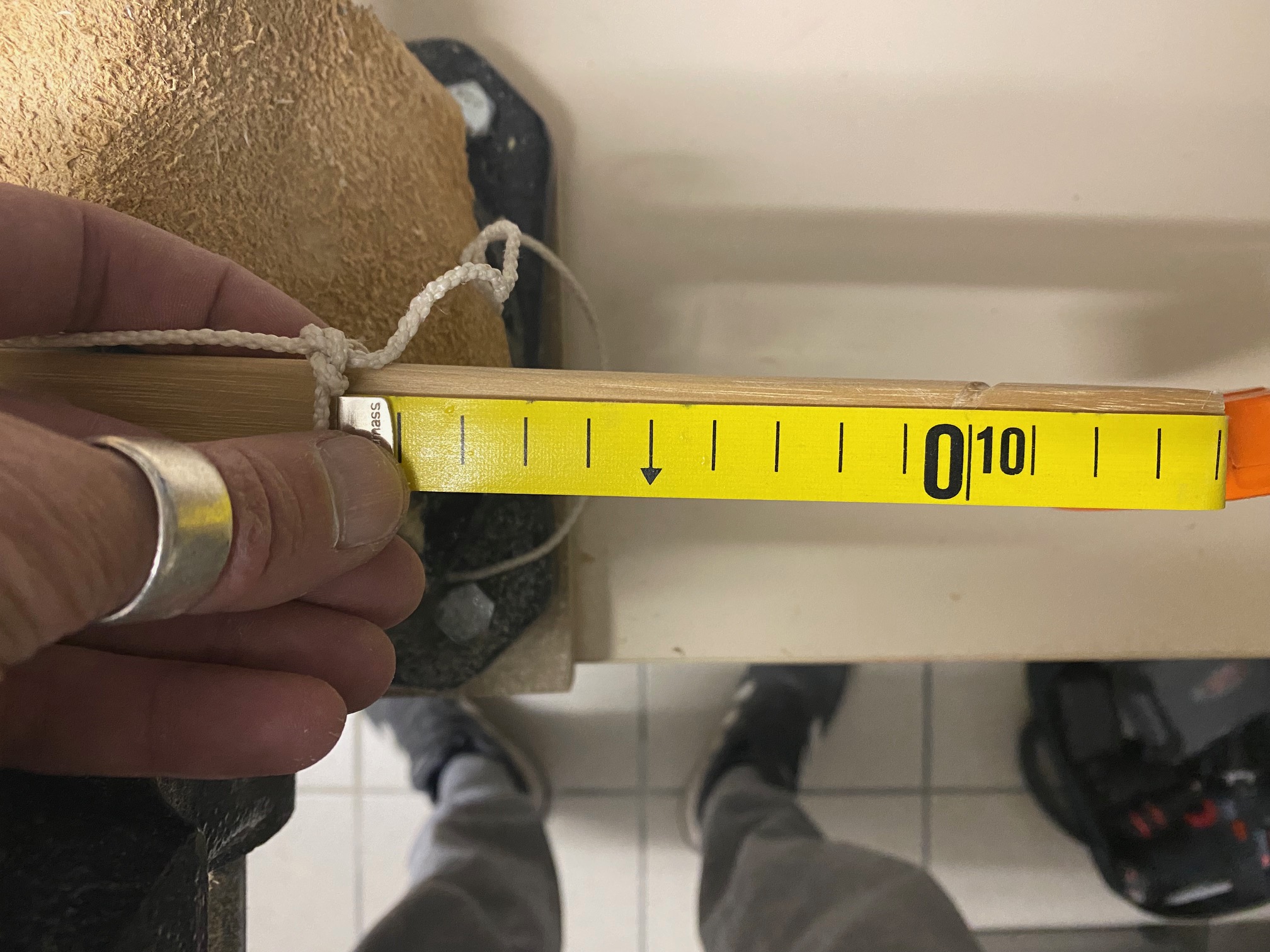

Hallo zäme
Habe zwischenzeitlich den Tillerstock umgebaut und an die Wand montiert.
Die Sehne wurde verkürzt und ist im ungespannten Zustand ca 10 cm kürzer als bis zur Nocke Aufgespannt ist es jedoch nur noch ein Abstand von rund 1-2 cm bis zum Griff - oder messe ich das falsch?) Der Bogen wurde vorgängig 20x jeweils bis zum nächsten Zoll Auszug gezogen, da ich keine Fehler sehe:
4 Zoll 8 Zoll 12 Zoll Nun habe ich noch die Messung mit der Waage vorgenommen:
Bis 12 Zoll gezogen, zeigt die Waage 23.8 Pfund an Bis 13 Zoll gezogen, zeigt die Waage 26.4 Pfund an Das letzte Bild ist schräg aufgenommen, bei 12 Zoll scheint mir die Biegung bei beiden Armen vergleichbar.
Kann man abschätzen, wo der Bogen aktuell bei 28 Zoll Auszug gewichtsmässig etwa liegt?
Mir fällt das Ausziehen selbst auf dem Tillerstock mit Rolle nach wie vor schwer, weshalb ich noch weiter Holz abtragen würde.
Oder wäre nun vorher die Wurfarmbreite anzugehen?
btw: soll ich diese Tillerschnur besser durch eine richtige Sehne ersetzen? kann das Standhöhenproblem daran liegen?
Danke für Euer Feedback
lg Andy
Du kannst auf volle Standhöhe gehen... also ca. 6'' (16cm)! Ist rechts der untere Wurfarm? Wenn ja ist es noch o.k. das er stärker ist, es sollte nur nicht mehr werden. Es kann sein, dass deine Schnur sich dehnt...das ist leider bei den meisten Baumarktschnüren so.
