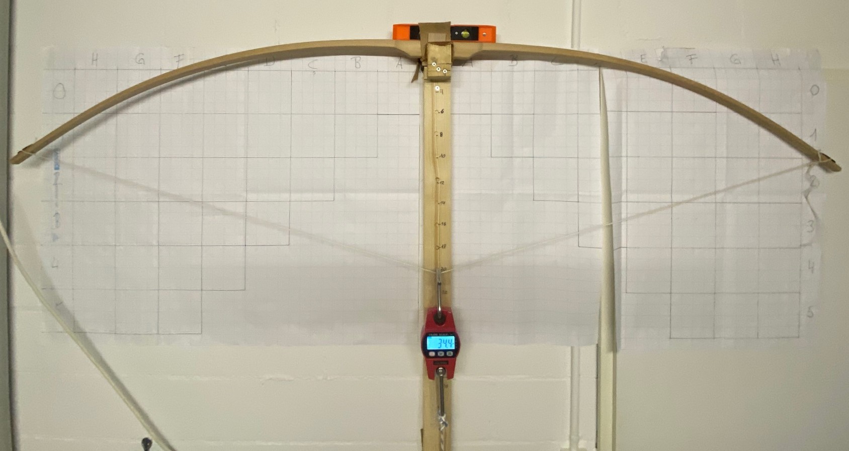

Bogen auf dem Tiller:
19 Zoll Auszug - 30.2 Pfund
20 Zoll Auszug - 34.4 Pfund

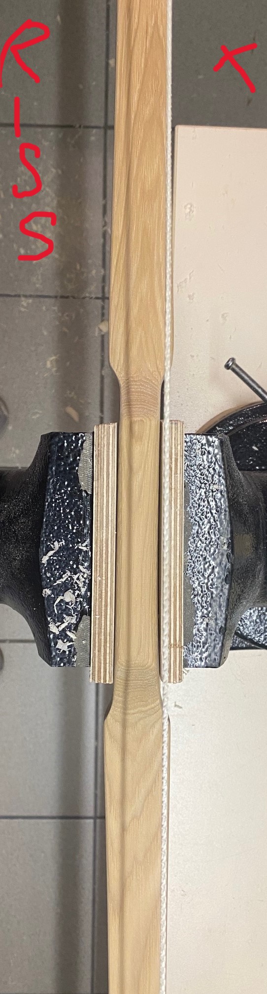

Verschiebbarer Knoten am reparierten Wurfarm (Riss)

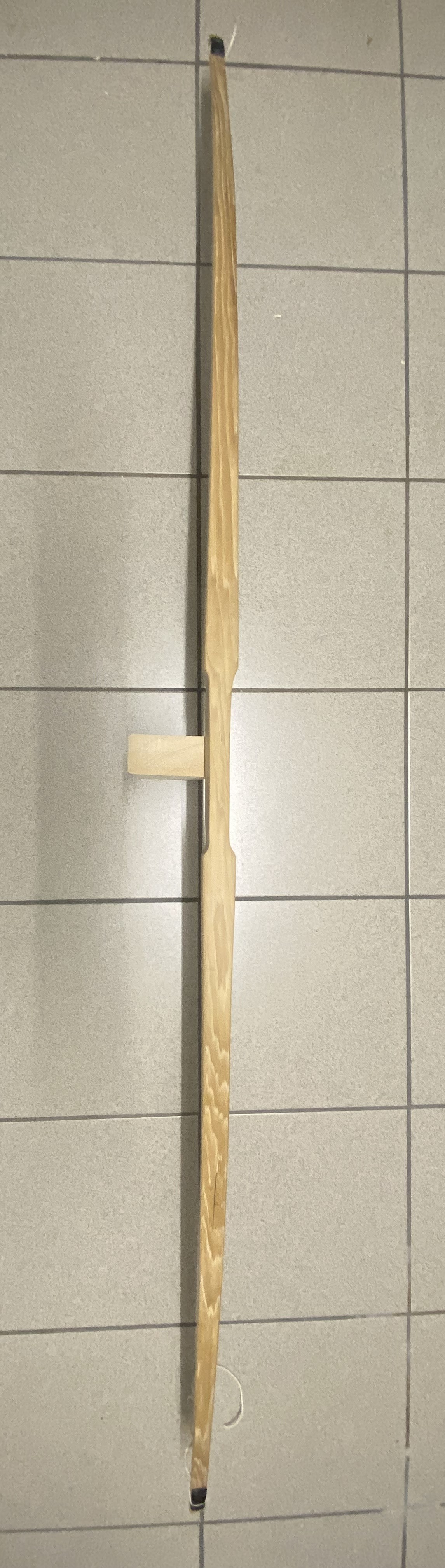

Sehnenverlauf im Griffbereich
Anderer Wurfarm (längerer)
Gesamtsicht Sehnenverlauf

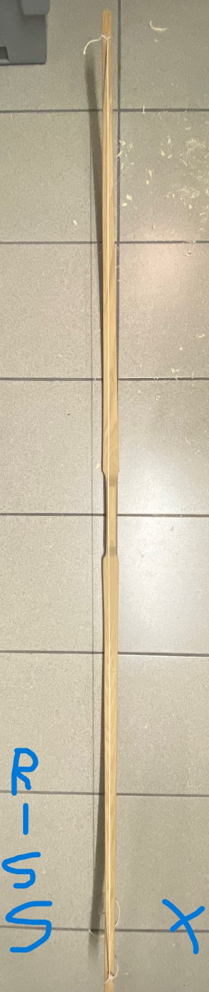

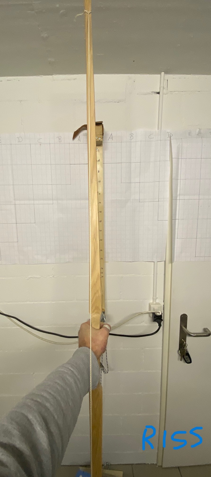

Bogen in Hand - Sehnenverlauf (Wurfarm mit Riss = unten (kürzerer WA))

Ok, kürzerer WA ist unten passt so. Zeig mal ein Bild vonStandhöhe Rücken des Bogens ob sich der Bogen verdreht, s. Neumis Beiträge.
Damit die Sehne etwas von der Wurfhand weg kommt kannst du die Nocken schmälern auf 1,2 cm Breite.
Ausgehend von den Foto wo du den Bogen in der Hand hältst, an der linken Seite der unteren und Oberen Nocke wegnehmen dann wandert die Sehne etwas weg von der Schusshand.

Wie isses denn wenn der Bogen abgespannt ist, läuft die Sehne dann genauso links der Mitte? Oder erst wenn aufgespannt ist?

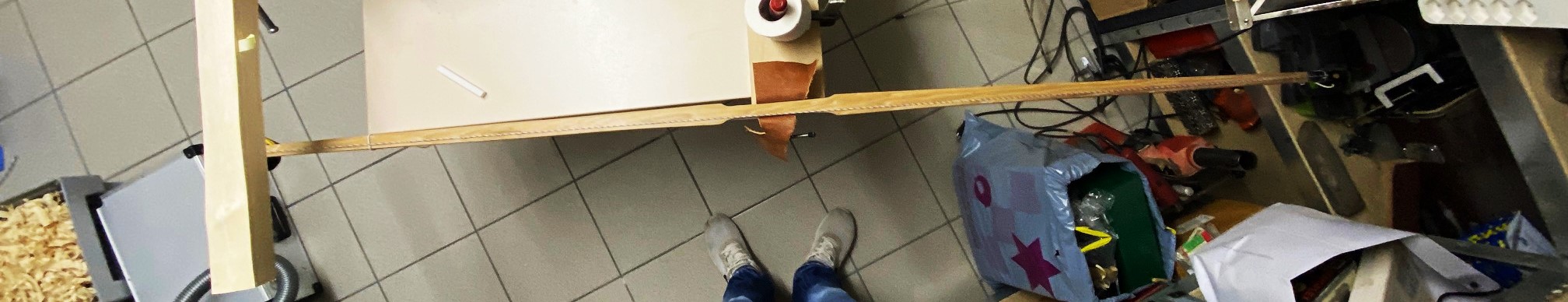

Einfach ne Schnur von Ende zu Ende spannen um zu kontrollieren ob die seitliche Abweichung auch im ungespannten Zustand vorliegt.

Auf diesem Foto sieht man die Situation relativ gut und ich denke Du hast recht in Deiner Aussage.
Ich bin davon ausgegangen, dass der Auslauf der FA im Bereich der Verbreiterung noch stimmig ist. Da habe ich wohl das Angelesene falsch verstanden.
Wie problematisch ist das?

Mal davon abgesehen dass beide Knoten der Schnur nicht mittig sitzen, sieht man dass die Abweichung auch abgespannt vorliegt.
Wenn ich das richtig sehe, ist der längere WA unten?

Du verschmälerst die Enden etwas, rechts wegnehmen dann wandert die Sehne mehr zur Mitte, nach links.
1 cm Breite an den Sehnenkerben genügen.

Wärst du schon nah am angestrebten Zuggewicht... richtig problematisch. Du würdest Gefahr laufen, dass Biegung an Stellen passiert, wo du keine haben willst, nämlich dort, wo der Bogen schon zum Griff hin sehr schmal wird, aber noch nicht die Dicke hat um steif zu sein.
Da du aber mit dem Zuggewicht noch weit runter willst und der Bogen recht lang ist: die griffnahen Bereiche nicht mehr dünner machen und die Stellen beim Tillern gut beobachten, ob da was biegt.
Martin

Der Hickory scheint die Biegung nicht mehr ausgleichen zu können wenn er abgespannt ist
Aktuell ist er seit 2 Tagen nicht mehr aufgespannt worden

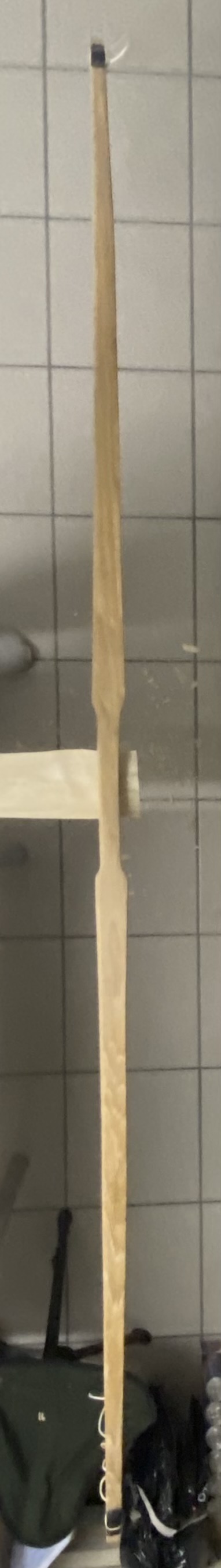

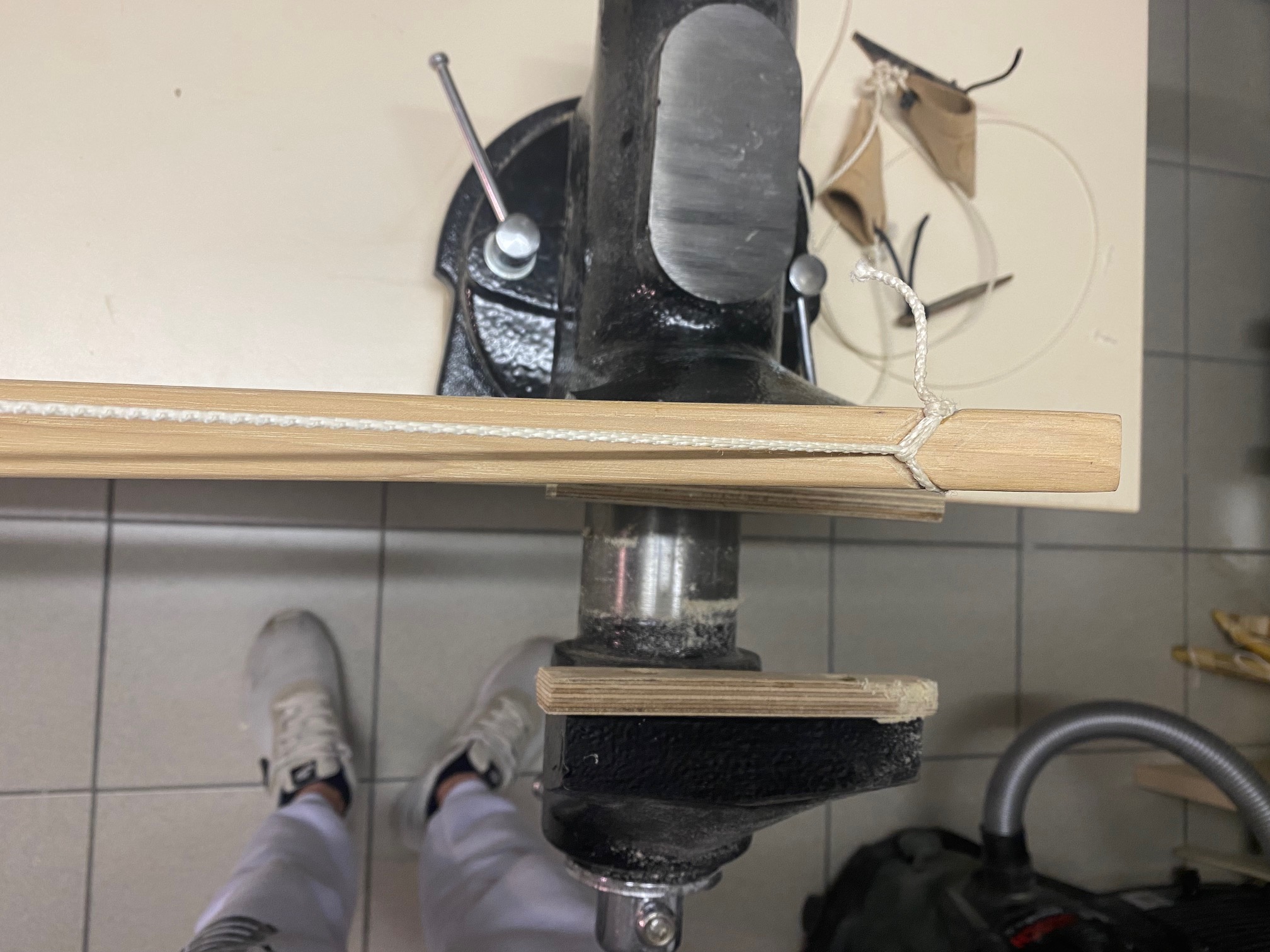

Hier habe ich mit der Schlagschnur mittig gespannt den Sehnenverlauf auf dem Rücken abgebildet.
Die Abweichung wird - so scheints mir - immer schlimmer:
im Griffbereich läuft die Schnur - zumindest auf dem Rücken abgebildet - am Griffrand vorbei
Reicht das Bild und ist die Schnur erkennbar oder muss ich das anders angehen?

Zu stark biegende Stellen entwickeln natürlich mehr Set.
