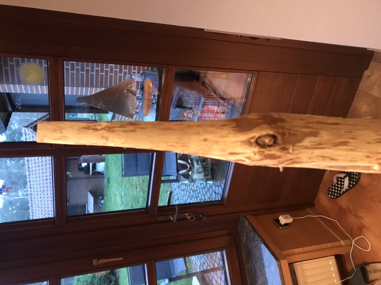

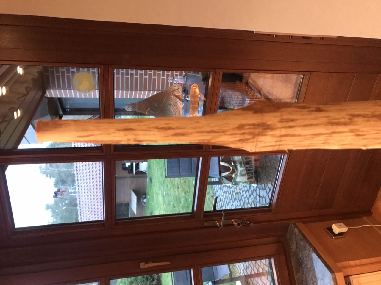

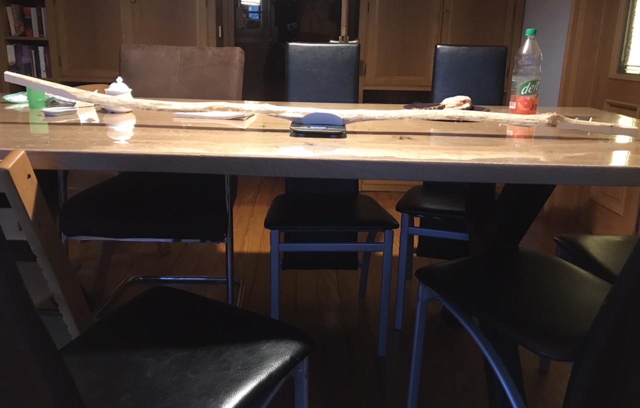

Hab den Bogen gestern Abend schonmal grob in die Molleform geschnitzt, jetzt gibt es kein zurück mehr.

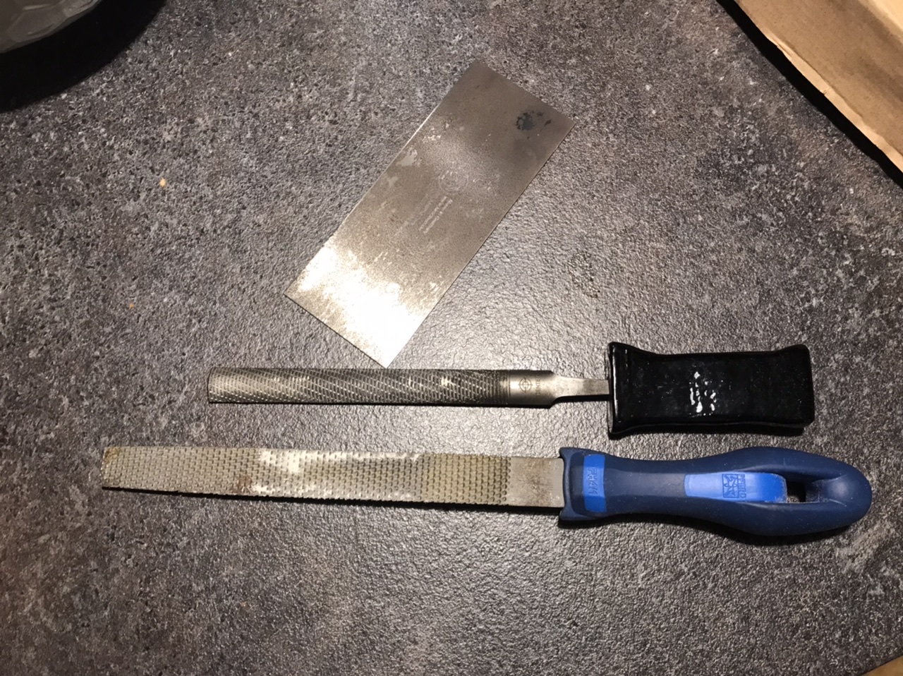

Griff hab ich auch noch grob rein gemacht mit Zugmesser und Raspel, Foto der Raspel folgt noch.
Bevor ich weiter machen kann muss der jetzt erstmal bisschen weiter trocknen weil mich das nasse Holz beim arbeiten nervt :-\
Hoffe es verzieht sich nicht und werde gleich noch die Bastreste entfernen.
Der dicke Knubbel liegt am Anfang der steifen Enden und ist der Grund weshalb ich mich für dieses Design entschieden habe.

Mølle aus Hasel 😊👍
Ich hatte vor einiger Zeit fast das gleiche Holz für meinen ersten Mølle Versuch in Arbeit nur ohne den Knubbel..
Plan war dieser Nadel den gleichen Reflex zu geben wie er bei der anderen gewachsen ist, dabei hab ich ihn leider verbrannt...
Was ist Dein Plan bzgl des reflexen Endes?

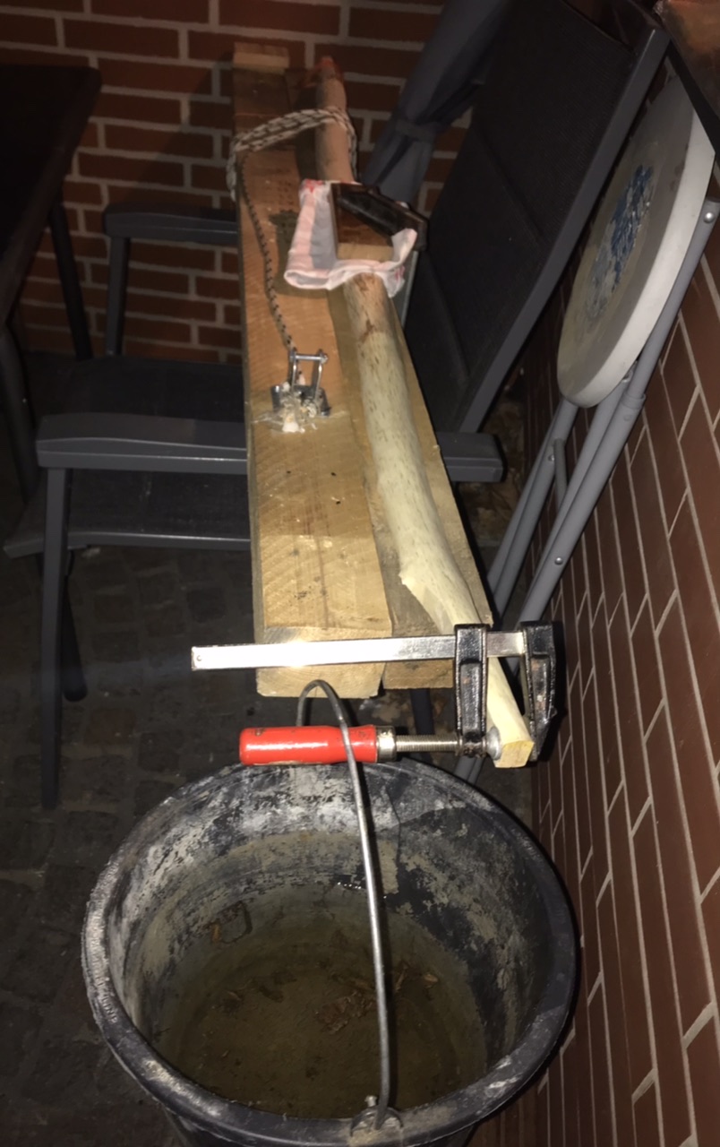

Er liegt noch draußen und hat in 2 Tagen 100gramm verloren. Wenn ich ihn rein hole wollte ich ihn auf einen Balken spannen und sehn ob ich den Reflex ausgleichen kann, ansonsten kommt das dampfbiegen.

Nee eher den gleichen auf der anderen Seite auch.
Bis du mich darauf aufmerksam gemacht hattest hatte ich mir keine richtigen Gedanken zum Reflexen Ende gemacht.
Ich dachte nur kurz “ist ja nicht schlimm bisschen asymmetrisch und sieht cool aus” ;D

Naja ich weiß schon warum ich mir keine Gedanken gemacht habe.
Der Reflexe WA hat begonnen sich zur Seite weg zu drehen, hab jetzt einen Eimer Wasser dran gehängt um ihn zurück zu halten.
Das könnte den Reflex wohl auch bisschen zurück biegen aber mal sehn…
Hab noch Bilder von den Raspeln die ich beim griff verwendet habe hinzugefügt.
Ach den Bast hab ich auch noch runter geschabt, gefällt mir so viel besser :)
Ziehklinge, Iwasaki Raspel und ne normale

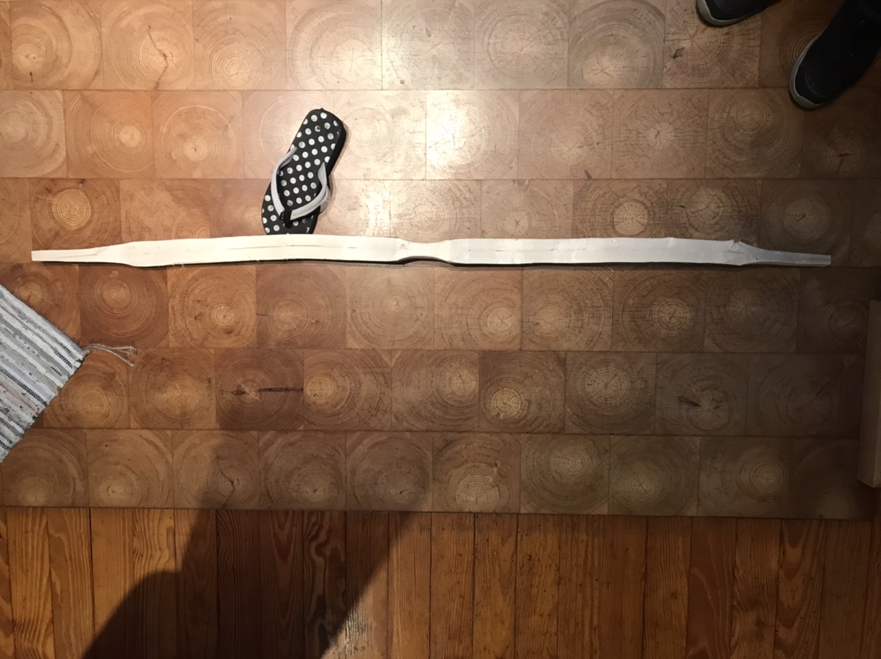

Bei mir ging es auch mal weiter nachdem er nichtmal mehr 2 Gram pro Tag verloren hat.
Was die Verdrehung anging hätte ich mir aber mehr Sorgen machen sollen.
Hatte ihn nicht mehr auf dem Brett fixiert als ich ihn ins Haus genommen habe weil er ziemlich grade aus sah.
Hätte ich aber besser mal gemacht…
Hab ihn jetzt noch weiter runter gearbeitet bis sich die Wurfarme gleichmäßig biegen ließen aber bin mit 40lbs nichtmal auf Standhöhe gekommen.
Hab noch ein Bild vom Auszug mit 40lbs aber das Bild will nicht.
Werde ihn dann heute Nacht mit Dampf grade biegen und bin für Ideen wo ich genau biegen sollte dankbar :D

Um halbwegs auf das gleiche Profil zu kommen, müsstest du den rechten Arm nach dem Fade leicht deflex biegen und dann kurz vor dem Übergang beginnend bis zum Ende des Übergangs Reflex biegen. Der Ast im Übergang stellt halt ein Risiko dar.
