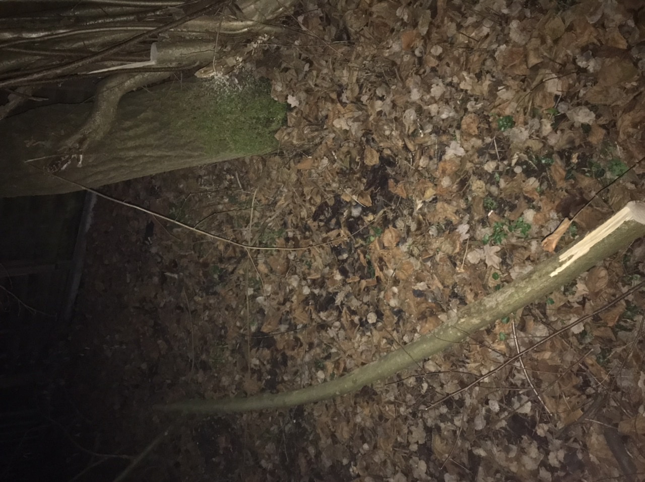

Moin,

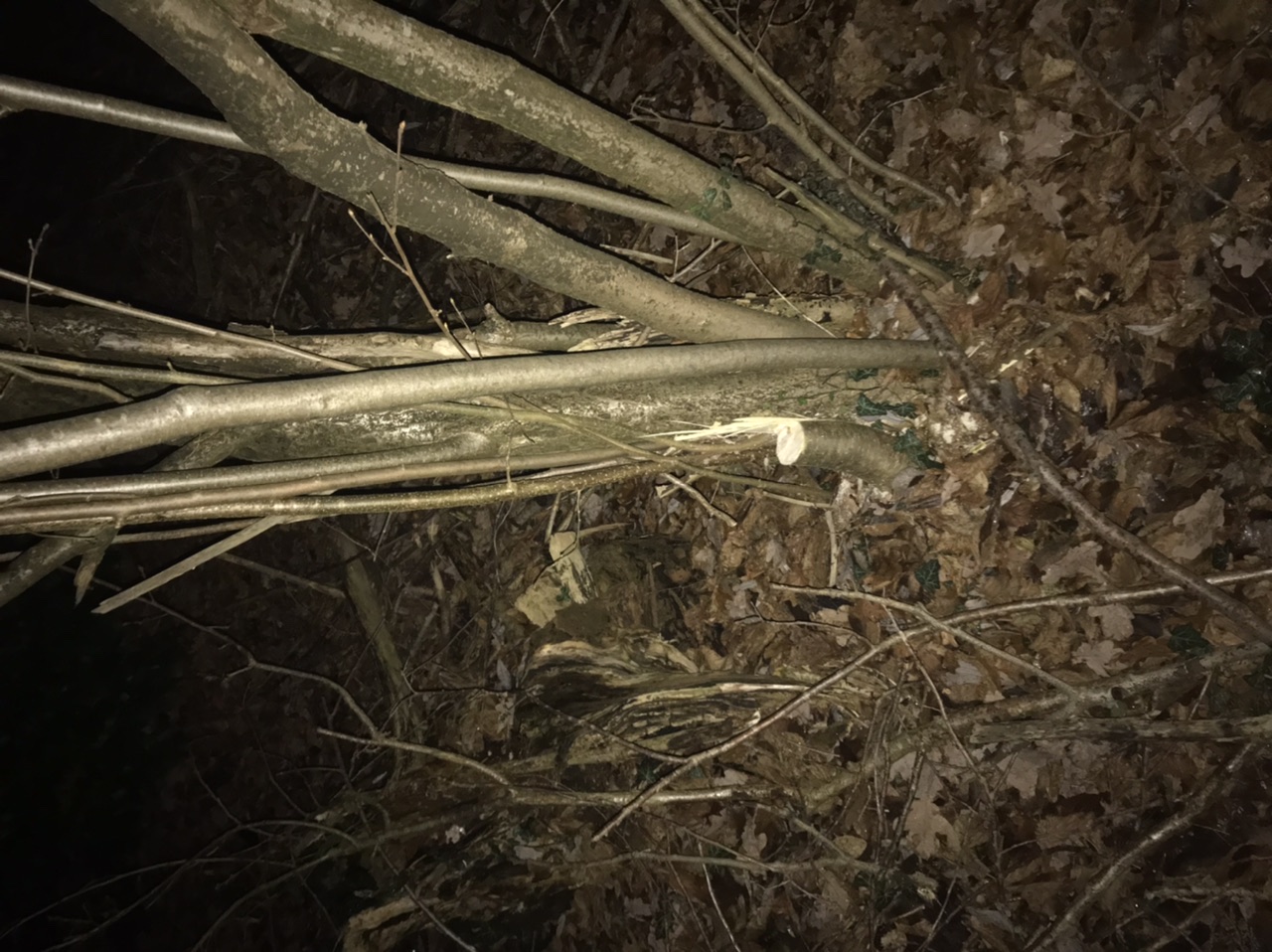

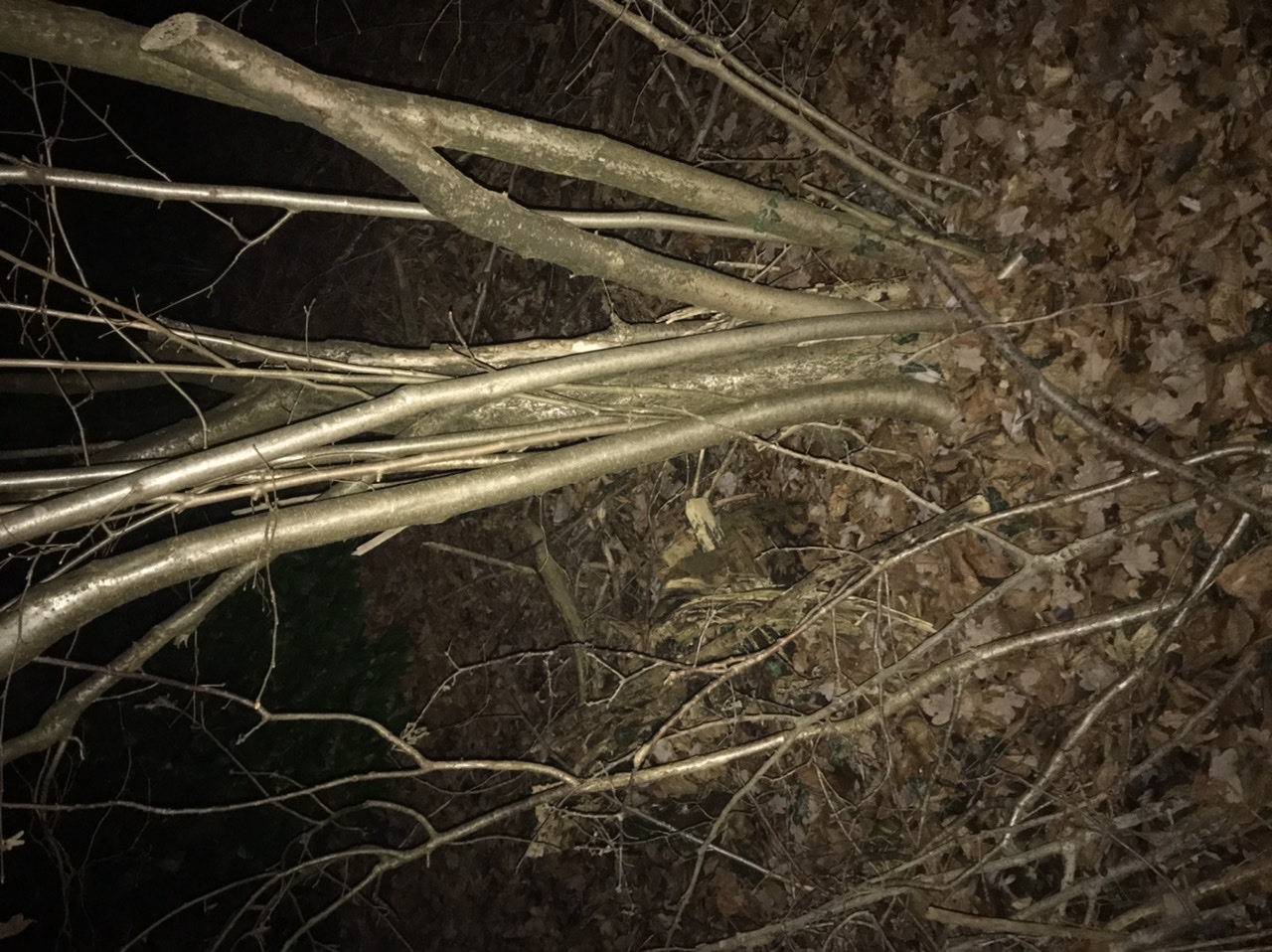

hier kommt mein Start mit Hasel aber allerdings sah der erste im Licht so komisch aus das ich mir noch einen in Reserve geholt habe.
(Die Rinde geht schwer runter und ist ein wenig runzelig, eventuell ist er nur alt ?)

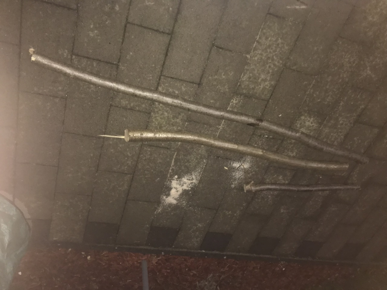

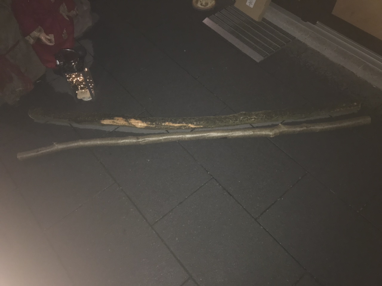

Meine beiden Hasel (?)

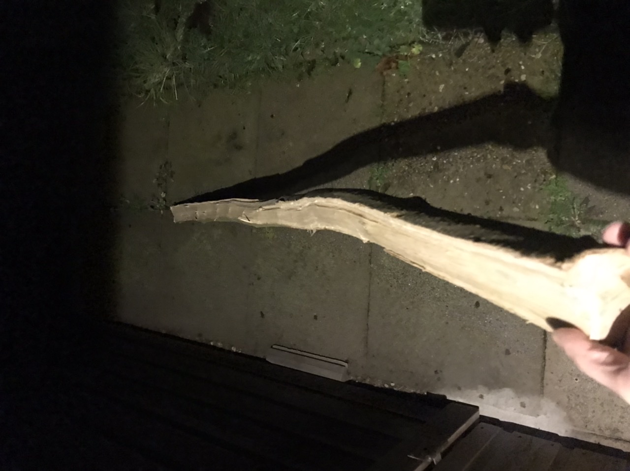

Hasel 2 ab geschnitten
Hasel 2 Habitat
Hasel 2 Habitat

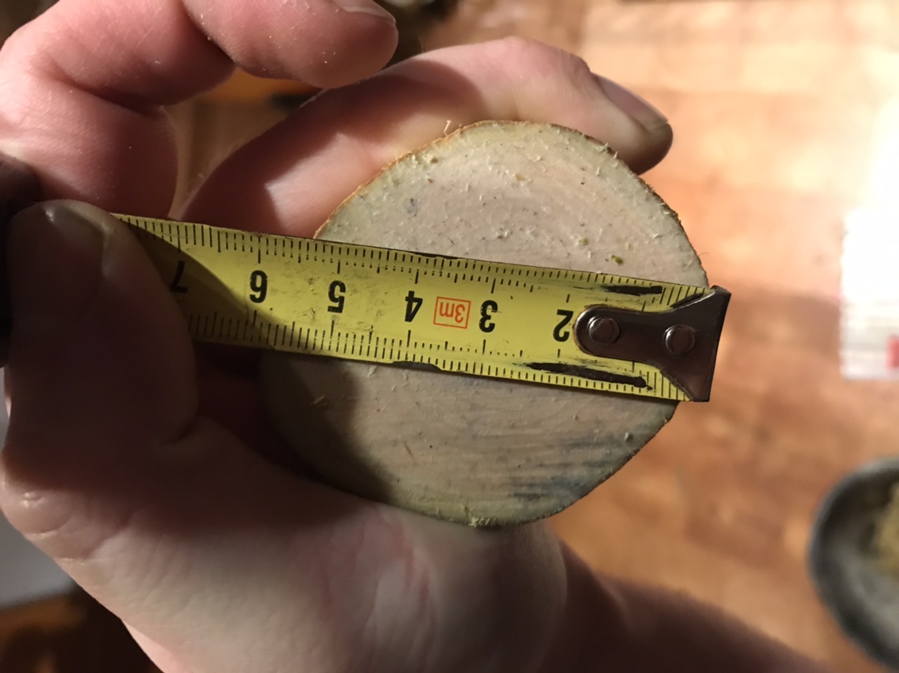

Durchmesser dicker Hasel 1

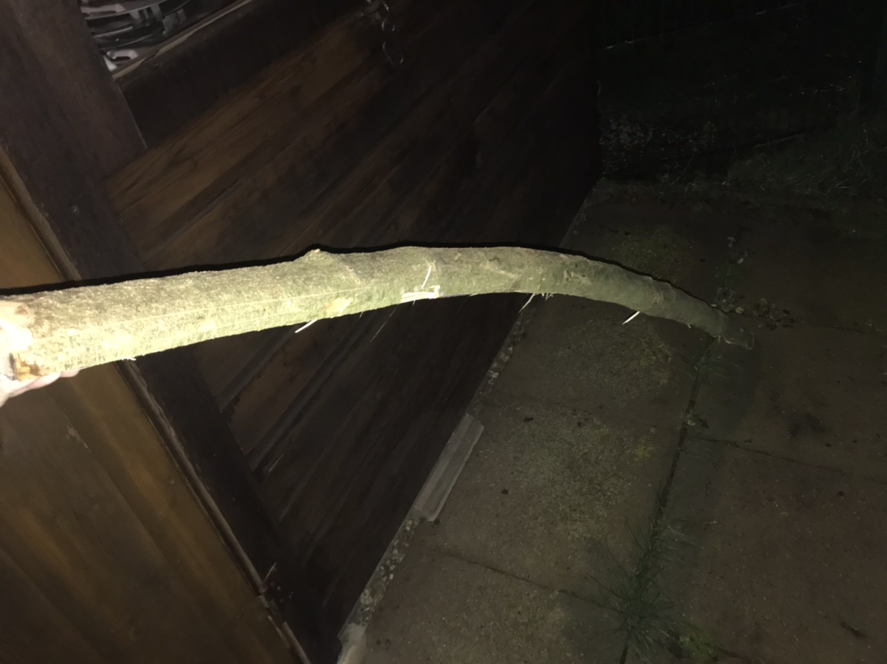

Hasel 1 abgeschnitten
Hasel 1 Habitat
Hasel 1 Habitat

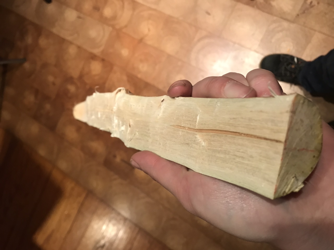

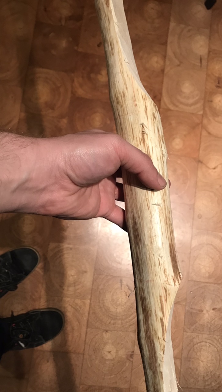

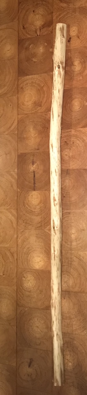

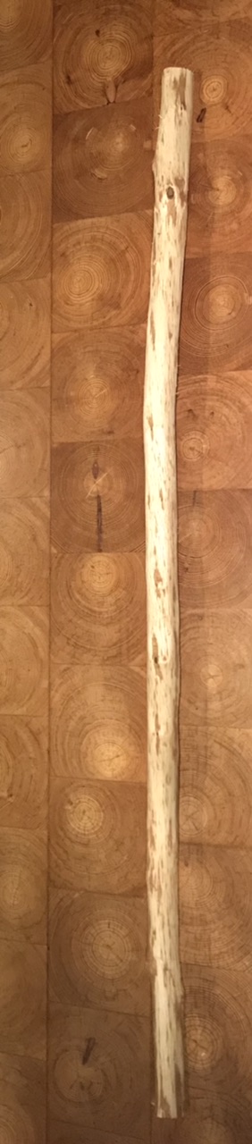

So ich habe jetzt den kleinen Stamm entrindet, es ist relativ viel Bast dran geblieben.
Für den großen hatte ich jetzt noch keine Zeit aber mir ist aufgefallen das seine Rinde unter der Oberfläche eher Rotbraun ist und ich keine Ahnung hab ob es ein Hasel ist ???
In das kleine Stück konnte ich mir bis jetzt noch nicht vorstellen wo da der Bogen drin ist und wie der aussehen soll. Wegen dicker Knubbel die sich an einer Stelle direkt gegenüber liegen denke ich über ein Design mit steifen WA enden nach.
Ich wollte schon immer mal einen Mollegabet probieren aber möchte nichts versprechen :-\
Ich hab die Enden noch versiegelt aber was wäre eure Meinung zum Bast ? Kann es erstmal so liegen oder nervt das später zu sehr wenn’s trocken ist ?
Der kleine Stamm ist 1,94m und werde ihn woh noch etwas kürzen aber trotzdem versuchen 32zoll Auszug zu erreichen bei 40pfund.
Dicke Seite kleiner Hasel
Die Knubbel liegen von unten gemessen 45cm vom Ende

würde den bast auch runterkratzen, bei hasel ist das kein Problem. wird aber wenn du es nicht machst nachher ein krampf zum runterschaben ;)

Kannst ihn auch drauflassen, sieht der Bogen halt ruppig aus ... würde teilweise abplatzen, größtenteils haftenbleiben. Ich mach ihn lieber ab, ich erschrecke so doll, wenn beim Tillern der Bast knallt.

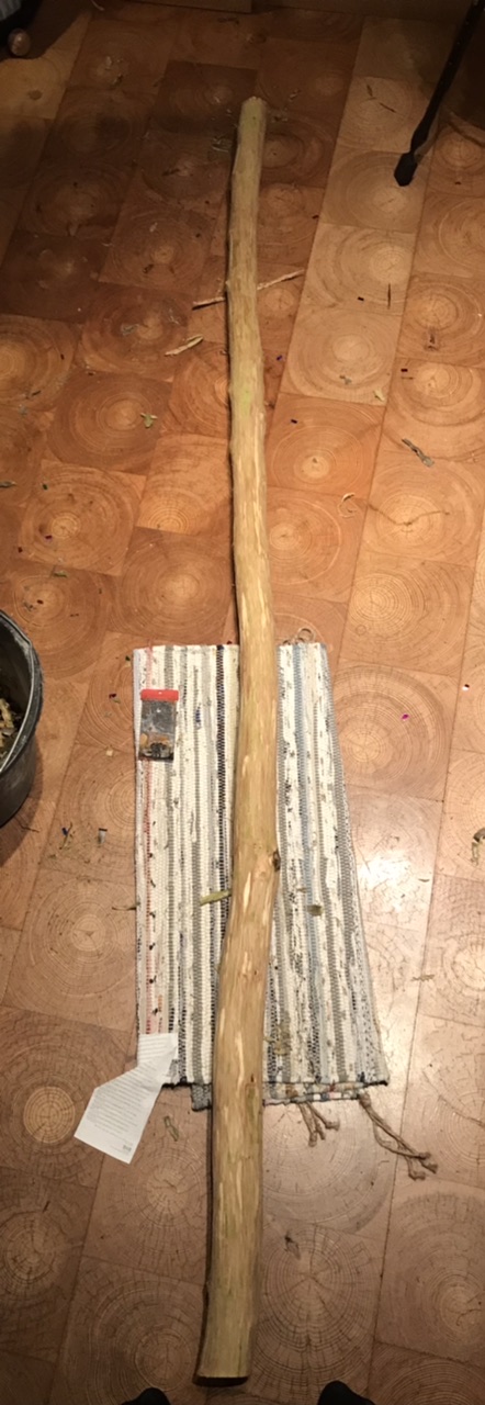

Hab nicht so viel Zeit wie ich bräuchte deswegen hab ich noch nicht den ganzen Bast geschafft.
Das hatte ich gestern noch gemacht aber wenn ich das Ding trocken bekommen wollen würde musste ich ihn langsam mal runter arbeiten.
Das habe ich bis eben getan und bin ganz zufrieden damit wie ich den Bogen da rein gezeichnet habe, aber das könnte auch voreilig sein.
Ich hätte den Sapling nicht im Dunkeln suchen sollen ;D
Ich hab ihn jetzt bis zum Markkanal runter und auf 159cm gekürzt, mal sehn ob ich noch 32” Auszug schaffe…

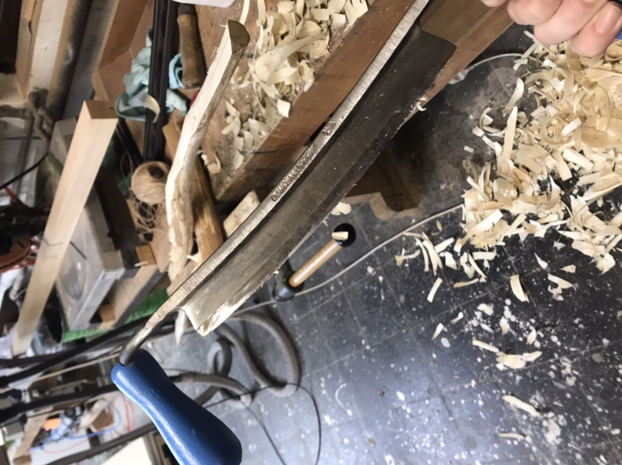

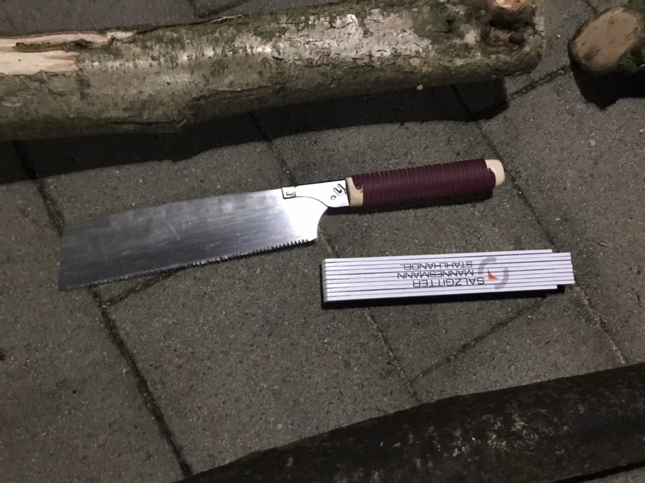

Werkzeug: Zugmesser, Zollstock, Schnur und Stift

SadaMoto hat geschrieben: ↑04.01.2023, 00:06 Ich hab ihn jetzt bis zum Markkanal runter und auf 159cm gekürzt, mal sehn ob ich noch 32” Auszug schaffe…
Kann sich meiner Meinung nach nicht ausgehen. Schon garnicht mit steifem Griff. Und ich denke ein Hasel würde die Belastung auch garnicht mitmachen.

Gestern hab ich nur meinen zweiten Hasel gespaltet fürs trocknen, der liegt jetzt erstmal als Reserve.
Der Spalt Versuch hatte ein wenig Ausbrüche zur Seite aber ist nicht Fatal.
Werkzeug Hammer und Keil
