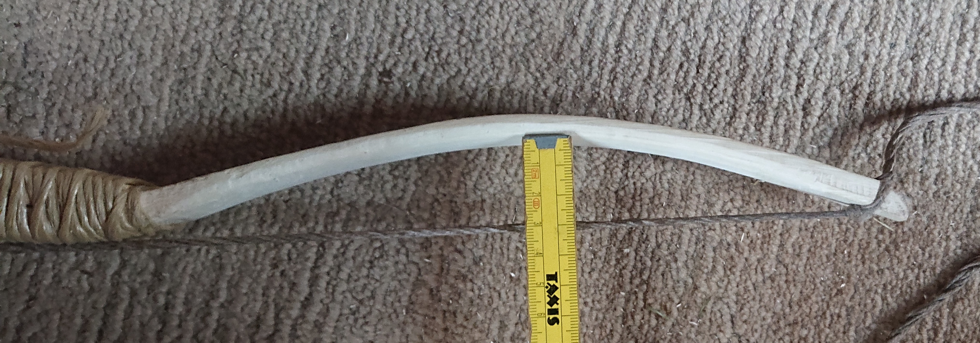

Cooles Design, was ich nicht verstehe, wozu die Wicklung - ist darunter eine Verstärkung?

schnabelkanne hat geschrieben: 20.01.2023, 09:24 Cooles Design, was ich nicht verstehe, wozu die Wicklung - ist darunter eine Verstärkung?
Danke!
Ja genau, die sind noch überdimensioniert und unschön...

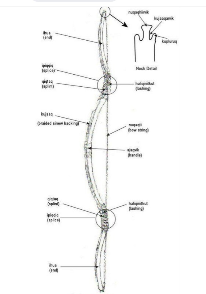

Chirurg hat geschrieben: 06.01.2023, 22:19 Benzi!
...Mit stehenden Jahresringen würde ich spleißen!
LG Stephan
Stephan!
Wenn Du an dieser Stelle spleißen würdest, OHNE Kleber, wie würdest Du es ausführen?
Es gibt eindeutig Originale bei denen das der Fall ist...

Benzi!
Habe jetzt lange nachgedacht, eigentlich geht nur ein kurzer U-Spleiß oder Stoß auf Stoß

https://www.canadashistory.ca/explore/f ... rchery-set
Bei diesem Bogen ist eine Art Verbindung zu sehen. Scheint sich beim Auszug zu verkeilen (Spleiß könnte eine Fehlübersetzung sein. Splice bedeutet erst mal nur Verbindung iwS).
Mir würde Stephans U-Lösung mehr liegen.

Was mir grad auffaellt: Der Bogen in Hardings Link hat diese lustigen Verstaerkungen auf der Bauchseite, nicht wie benzi seiner zwischen Kabel und Bogen. Technisch eigentlich ned so gut. Aber immerhin sind sie auch so wuchtig wie die von benzi ;D

Stephan!
Danke! 🙏
@Harding
Ja, dieses Bild hatten wir ja schon, aber ich finde es eher Spekulation darauf die Art der Verbindung erkennen zu wollen.. und außerdem scheint mir diese Methode eher die Ausnahme zu sein...
Es gibt ein Original in Vancouver bei dem die Holzart mit Eibe und Eiche angeben ist... aber es ist unklar ob damit wirklich ein Verlängerung oder nur die Verstärkung gemeint ist..
Mich würde halt generell interessieren ob Inuit lieber "gestückelt" oder lieber gebogen haben.... 😊

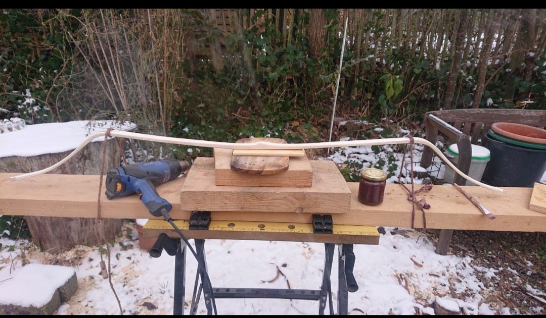

Heute war grillen im Harz Wachs Mantel angesagt... 😊
Ich finde es sehr schwer die Verfärbung des Holzes mit dem Harz Wachs Terpentin Gemisch einzuschätzen... Ok war auch erst meine dritte Hitze Behandlung....
Schau mer mal wie es aussieht wenn ich die Kruste mit dem Messer abschabe...
Ich vermute dass das Wachs eher verbrannt als eingedrungen ist...
Der Duft ist mega... Räuchern mit heimischen Harzen.. 😊

Ich sehe da auch ohne Spekulatius eine sinnvolle Verbindung, die Teile sind durch die Sehnenwicklungen gelagert (und geschient) und werden beim Auszug gleichzeitig zusammengepresst und ineinandergekeilt. Ob es da im Innern noch Spleiße gibt, ist nicht zu sehen, ich meine aber, das würde auch so funktionieren, wie man es von außen sieht. Ziemlich geniale Frickelei, es verschwindet aber Energie im Zusammenpressen der Verbindung, und mir wäre es zu mühsam, außedem gibt es hier genug Holz, ich muss nicht stückeln.
Ich glaube nicht, dass es Vorlieben für Biegen oder Stückeln gab. Schon weil es Bogen im gleichen Design in unterschiedlichen Ausführungen gibt. Die werden gemacht haben, was das Material hergab, bei längeren Holzstücken wohl eher gebogen. Und wenn drei passende Holzteile da sind, ist ein U-Spleiß eine sichere Verbindung, die ein Steinzeitler mit seinem Werkzeugkasten gut realisieren kann und die jedenfalls einfacher ist, als einen Wurfarm ohne Kleber aus Einzelteilen aufzubauen. Von daher (und weil mich eher Funktion als Authentizität interessieren) würde ich spleißen.

Harz Wachs Mantel, habe ich da was überlesen? Wofür? Zum Färben, Härten, Versiegeln? Warum nur den Innenbogen?
LG Stephan

Ja, gleichzeitig tempern und ein Versuch mit Harz Wachs einbringen, war vermutlich nicht die beste Idee...
Die äußeren, in Dampf gebogenen, Bogen zu tempern hat sich irgendwie falsch angefühlt... manchmal treffe ich Entscheidungen so.... 😊

Aber Du hast ja eh den Verstand verloren ;D O0 , meine Erfahrung beim Kanubau mit Fichtenharz ist: klebt, dichtet, zieht nicht ein!, wenn kalt spröde wie Glas, wenn in der Sonne zähflüssig, damits nicht versprödet wird Fett dazu gemischt, so gesehen mit Terpentin angemischt nicht die schlechteste Idee, Ausprobieren an einem Abfallstück bessere Idee ;D freu mich auf die nächsten spontanen Ideen ;D

Meine nächste spontane Entscheidung war, Farbe! 😊 Der einzige Nachteil von Hasel ist, dass er nicht besonders farben prächtiges Holz hat... War aber auch nicht der Bringer, ich ersticke im Terpentin Dunst im einzigen geheizen Raum... Die Katze ist schon geflohen... 😂

fatz hat geschrieben: 21.01.2023, 08:39 Aber immerhin sind sie auch so wuchtig wie die von benzi ;D
Wenn ich mich wegen dieser Spitze dazu hinreißen lasse das eleganter zu gestalten und es hält nicht, ärgere ich mich ewig.. 😂😂😂
